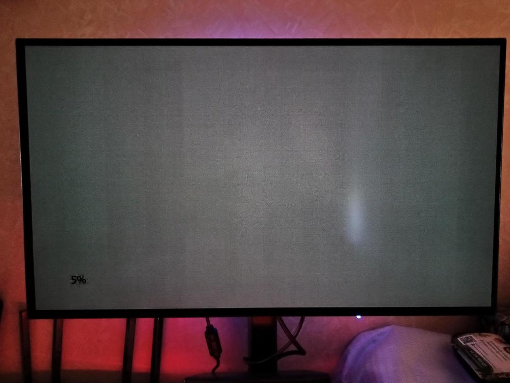

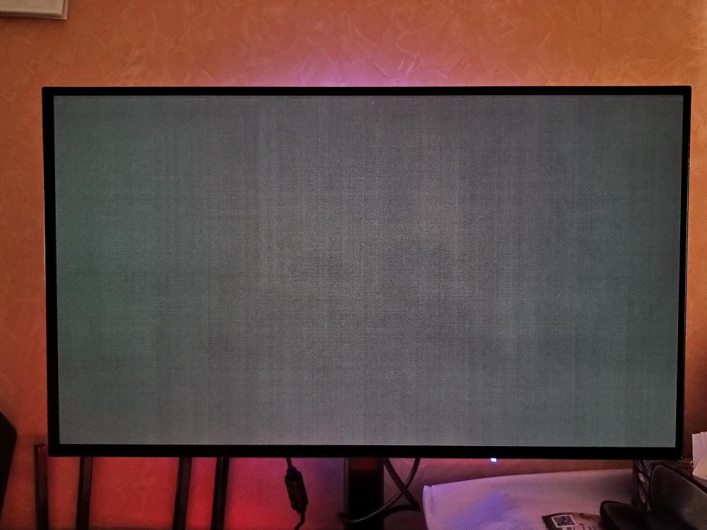

Qd oledy nie mają startowo takiego bandingu jak woledy? Bo dotarł do mnie dziś dell aw2725d i panel wygląda jak po 1 czyszczeniu. Woled startowo miał pełno pasków. Godziny chyba są ukryte w menu serwisowym.
U mnie na qdoled Dell S3225QC nie ma brudów od pierwszego dnia...

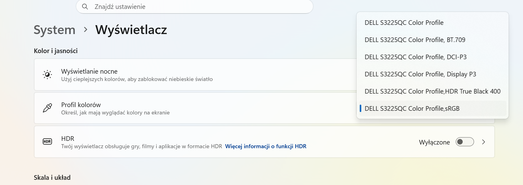

@musichunter1x dobrze zrobiona kalibracja i oprofilowanie toru wyświetlania, dałoby Ci dobry punt odniesienia. Jak rozumiem filmy odtwarzasz na oprogramowaniu z aktywnym CMS (np. PotPlayer ... bo to prymitywne VLC chyba nadal w lesie), gamut na monitorze ustawiony na pełny, profil monitora oczywiście zapięty w systemie (bez tego ani rusz z wiernym wyświetlaniem kolorów).
Tak wszystko to zostało zrobione. Różnica jest niewielka i poza Matrix nie jest upierdliwa. Odtwarzane w Kodi. Matrix prawie nie ma roślinności, więc mogę zrobić ustawienia tylko pod niego i wtedy wygląda prawie identycznie.
Jeszcze zobaczę czy grzebanie z CMS w odtwarzaczach coś zmieni, ale wcześniej nir było to potrzebne na Kodi.
Edytowane przez musichunter1x
Przecież profilowanie to fundament wiernie odtwarzanych kolorów (CMS to system pozwalający aplikacji poprawnie skalować i przycinać gamut materiału filmowego do gamutu wyświetlacza, na podstawie profilu wygenerowanego kolorymetrem).
ps. profile ekranów są do pobrania ze strony producenta, jeśli nie masz sprzętu pomiarowego do jego wygenerowania
Wiem, jest zapięty w systemie i wydaje się mi, że programy automatycznie pod to podpadają. Nie sądziłem że trzeba jeszcze zapinać to w odtwarzaczu...
Właśnie to wygooglowałem i Kodi używa ustawień systemu, więc po co babrać się z jakimś Potplayer.
Edit. Teraz czytam, że jak zwykle Windows tego nie ogarnia w takich aplikacjach i trzeba trochę pozmieniać. :E
Windows po zaznaczeniu odpowiedniej opcji w systemie ścina wszystko do sRGB. Jak chcesz zobaczyć coś poza tym gamutem (np. na filmach, które został zapisane do szerszego gamutu), to dla PotPlayer trzeba zaznaczyć bu nie był profilowany przez system i włączyć profilowanie w samym PotPlayer.
Jaki się wybierze taki będzie i w HDR samo przełącza na wybrany w HDR...
Z tego co doczytałem to jeśli Kodi nie będzie chciało załączyć profilu z systemu to ponoć można wyłączyć dekodowanie sprzętowe i Exclusive Fullscreen.

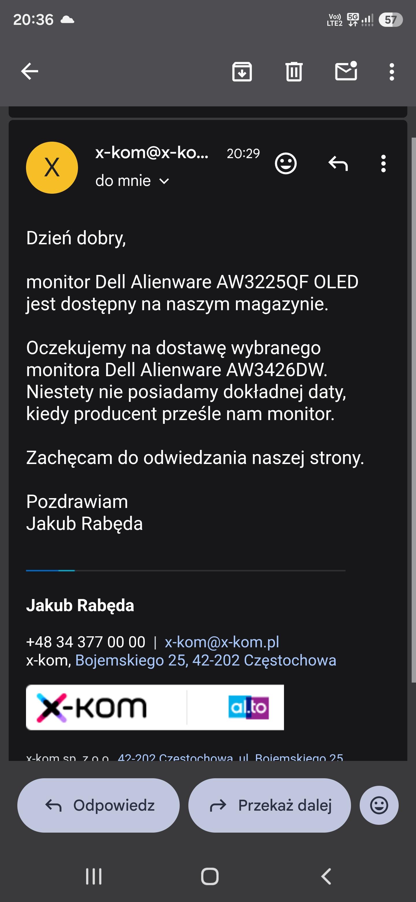

Ktoś z forum ma już AW3426DW z polskiej dystrybucji? Dell24 obiecało od dawna wrzesień i dostarczyło czy nie?
Widzę tylko tutaj dostępny od ręki https://www.firit.pl/p/monitor-zakrzywiony-dell-alienware-aw3426dw-210-bwfn-34-uwqhd/ ale pierwszy raz słyszę o tym sklepie. Najstarsze opinie na niektórych stronach mające tylko 5msc i wyglądające jak kupione nie zachęcają :E
EDIT: a teraz zauważyłem, że "na zamówienie" czyli dupa, nigdzie nie jest dostępny od ręki
Amazon niby miesiąc czekania ale za 3745zł to ich potłukło https://amzn.eu/d/08YT2JL5
Dostępność tej generacji 5th QD z RGB layoutem to istna parodia cały rok, papierowa premiera
