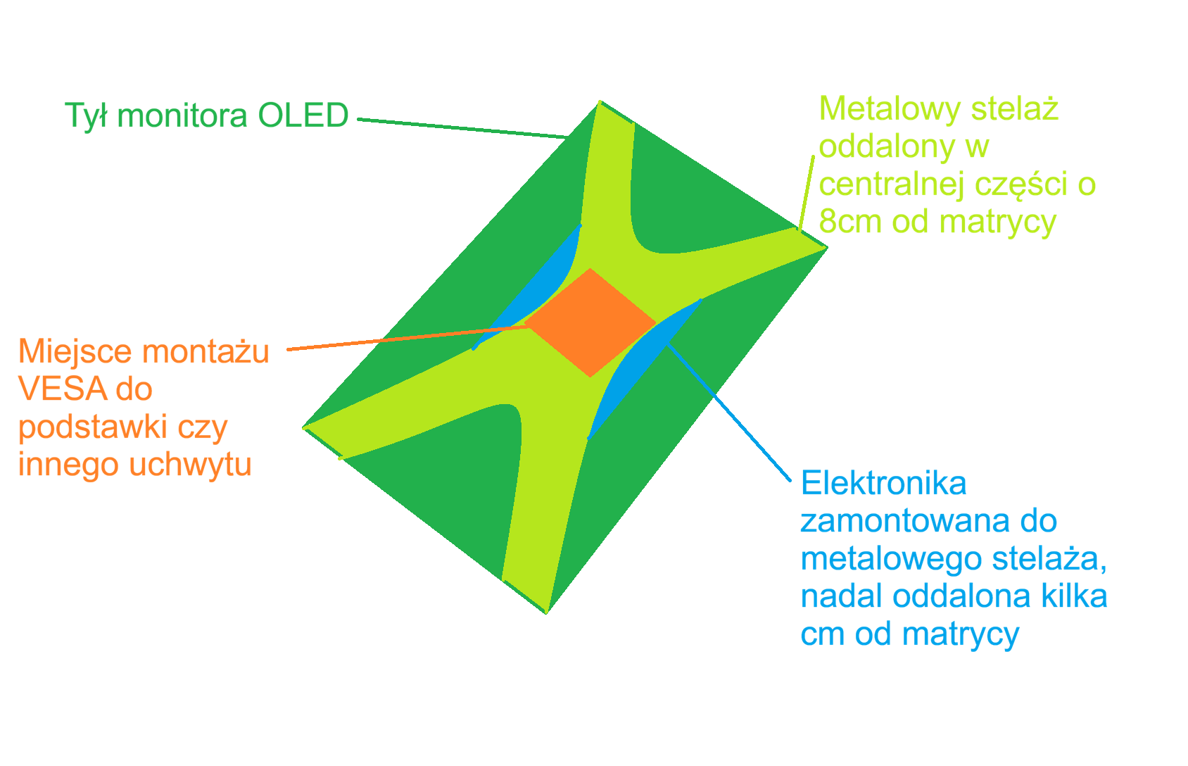

1 godzinę temu, caleb59 napisał(a):
Dobry patent ale w nieumiejętnych rękach (90% ludzi) zarżnie sroledy bo OCZYWIŚCIE znajdą się maniacy ciszy, którzy będą wszystko wyciszać, a wiadomo jak sroledy reagują na wyższą temperaturę. :E
Te wentylatorki są tak małe, że raczej są od chłodzenia elektroniki, a nie samego panelu. Oczywiście jak elektronika rozgrzewa panel w samym centrum, to pośrednio obniżają temperaturę panelu. Nie mniej jednak, wolałbym by producenci oddalili elektronikę od panelu, (zamiast go grzać elektroniką) i zadbali o odpowiednio dobre chłodzenie pasywne.
  • Upvote 2
Niby jak mają oddalić elektronikę? Nierealne, ale mogliby dać większe radiatory/wentylatory. I tak to stoi lub wisi na uchwycie, masa nie robi problemu.
ps. oczywiście elementy grzejne zamontowane tak, by oddawały bezpośrednio ciepło w stronę stelaża, czyli stelaż robi za radiator
Pomacalem go trochę i jak przy 40% jest tylko lekko ciepły, to przy 35% już jest wyczuwalnie cieplejszy, a przy 32% różnica jest zdecydowana.
Nie robi się gorący czy coś, ale wyraźnie widać różnicę w teście organoleptycznym.
Mam jeszcze taki chiński miernik termo to zobaczę co on wyłapie LOL
No popatrz, czemu nikt na to nie wpadł! :hihot:
8 cm od matrycy....
Teoretycznie z tym wentylatorem najlepiej byłoby chyba zobaczyć, co się będzie działo na ciągle wyświetlanym białym ekranie. :D
Albo i nie, chyba panel rozgrzewa się bardziej niż elektronika, ale widziałem 40 stopni w najcieplejszym punkcie.
Na 200 nitach.
Nie ma chyba dobrego sposobu, aby to zmierzyć jakoś.
Jak pisałem w czasach LCD 60Hz o wyższym odświeżaniu niż 60Hz z powodu płynności, to też w tamtym czasie "nikt jeszcze na to nie wpadł". :hihot: Nie bój żaby ... za dekadę "wymyślą" :hihot:
