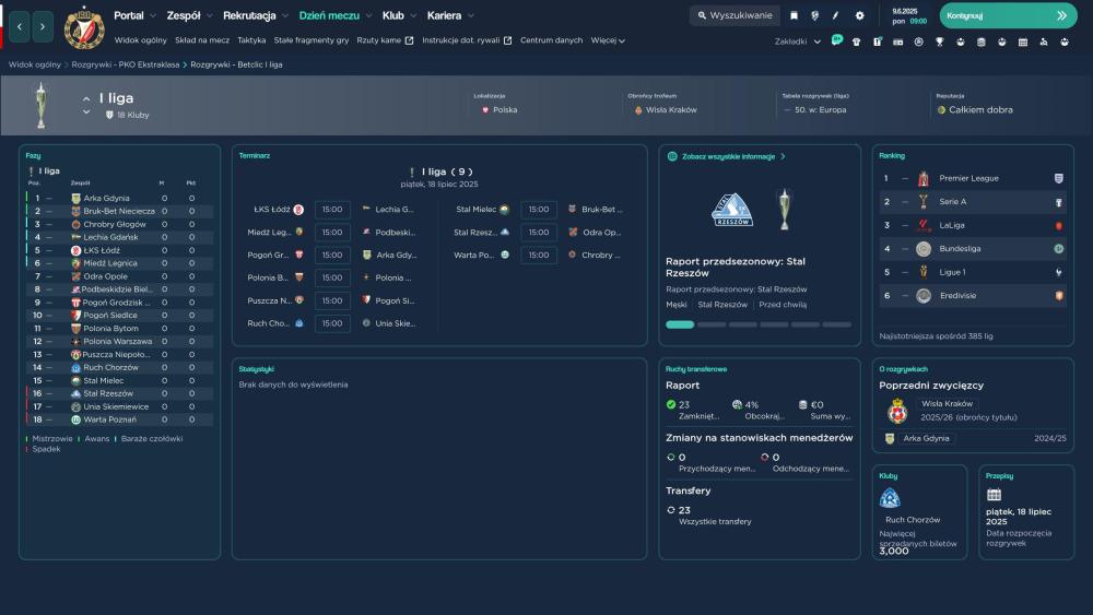

Odpaliłem Stalkera Anomaly, HACR itp mody na bazie Anomaly tam strasznie miga, jest to masakryczne ale to widać jak fpsy skaczą, nawet minimalne 5fps to już miga jak szalone!. Pierwszy raz spotykam się żeby w normalnej grze tak to wyglądało muszę mocno ścinać fpsy, dla testu dałem lock na 100fps i jakoś było w miarę lepiej. Tak samo migotanie w Football Manager 2026, statyczny interfejs nic się nie dzieje na ekranie(ciemny skin) lock na 60fps powoduje migotanie i to jest mocno wkurzające, musiałem odblokować fpsy trochu pomogło. Te gry póki co dają się mocno mi w kość z tym flickeringiem. Będę grać w FM27 więc zobaczymy jak szybko się wypalili od statycznego ekranu i jak z migotaniem w nowszej wersji.
