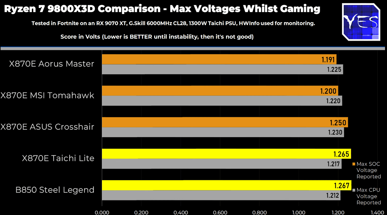

Widzieliście komentarze pod tym filmikiem?
Np.
"My MSI B850 Tomahawk also has spikes on the VSOC, why is that? is also a setting? Everything is default but expo and a few minor things... VSOC with expo is 1.2V but i see on hwinfo during gaming spikes up to 1.27v or even 1.287v"
Albo
"I wanted to comment here that my aus rog b650e strix gaming wifi board also exhibits this behavior with spiking voltage i thought it was just a bug in hwinfo64 at first but not anymore. After setting SoC/uncore oc mode the voltage spiking stopped."
Co ciekawe mam tego samego Asrocka co ten gościo z testu youtube i u mnie nie ma skoków na soc. Ani na soc OC mode auto/disabled ani na enabled. Czy innych nastawach.
Pisałem w innym wątku, że jedyne co mi przychodzi na myśl to jakieś problemy z profilami expo dla określonych modułów ram i płyty świrują w określonych połączeniach.
Powiem tak, miałem b450 od MSI i Goodramy, mam b650 i tak samo Goodramy, i nawet jak mam ustawione na sztywno vSOC to na obu płytach nie trzyma takich wartości, są one lekko podwyższone, tak samo było z napięciem DDR4 na b450 hwinfo pokazywało z 0.15v wyższe niż normalnie. A ja nie miałem nic podkręcone, aktualnie RAM też nie ruszałem. Jedynie vsoc jest ustawione na sztywno na 1.2v, hwinfo pokazuje 1.204v-1.206v, a maks 1.212v ale jeszcze w nic nie grałem.

Kiedys na intelu miales SAA i jak wbiles profil XMP to napiecie na auto wywalalo poza skale i kazdy kto uzywal XMP mial to w tylku, a kazdy kto cos grzebal z ramem łapal sie za glowe jakie to napiecie wysokie podaje.
Asrock dal ciala po całosci, pierwsza afera byla z Asusem, ktory tez nie ogarnal biosow. Przypomina mi to dzis wydawanie gier i latanie w trakcie :D

U mnie na ASRocku zawsze jest 0,03V wyższy vsoc niż ten wbity w biosie ręcznie. I to w sumie tyle, ale ja praktycznie zawsze tłukę timingi ręcznie i nie korzystam z gotowych profili Expo/xmp. Chyba, że chwilowo na testy.
Edytowane przez Adikon
U mnie w bios wbite 1.25v i sztywniutko.
Tym sie nie martw, odczyty programowe moga miec margines bledu.
  • Upvote 2
Tak, dlatego nie panikowałem jakoś i szczerze mówiąc nie przekraczałem 1,28 u siebie w peaku. Procesor nadal działa bez zmian, więc chyba nic się nie zepsuło. Podobno w 3.25 poprawili opóźnienia, ale czy to prawda to nie wiem. Może wrzucę tylko szkoda mi trochę zapisanych profili (chociaż ja stara szkoła i notuję w notatniku wszystko ręcznie 😆).

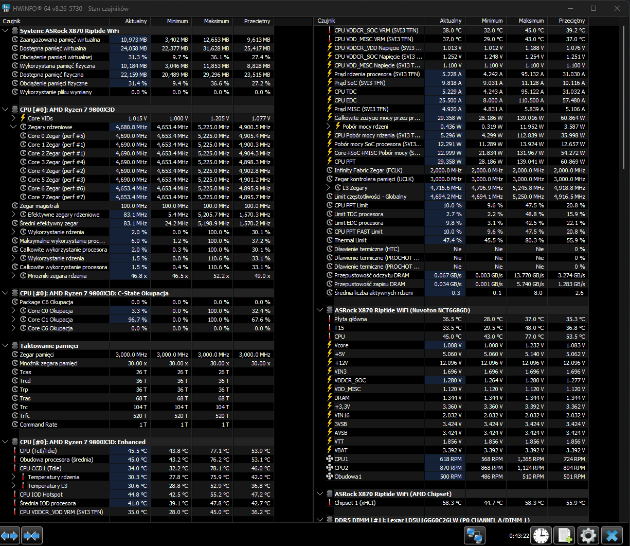

Jak właśnie macie teraz ustawione u siebie limity EDC, PPT i TDC na 9800x3d? PBO mam wyłączone, więc działa do 5200 (chociaż w grach potrafi wbić 5400). Temperatury mam spoko, ale jeśli można jeszcze coś poprawić to chętnie to zrobię 😉
Przy okazji może ktoś rzuci okiem czy wszystko w normie? To po testach CB24, CO per core -20/-25 z zapasem, bo robi -30/-27. Boost wyłączony.
PPT: 162 W
TDC: 120 A
EDC: 180 A
To są domyślne limity tego procka i takie mam u siebie.
Do tego Curve Optimizer "All Core" na Negative -30
Teoretycznie dla lepszych rezultatów można zrobić na spokojnie Per Core (np. w Ryzen Masterze), wyniki wyplute przez program jeszcze bardziej obniżyć (w poprzednim procku udało mi się zejść na -33 stabilnie) no i można też trochę skroić ręcznie limity.
Wszystko czasochłonne i efekt raczej mizerny, bo po takich zabiegach w przypadku 7500F zszedłem z 1,072V do 1,056V xD
