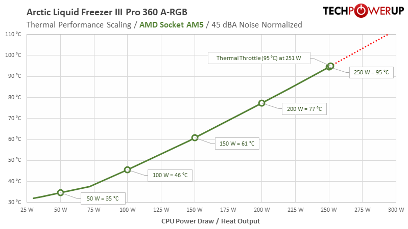

wrobel_krk 890 Opublikowano 1 Października 2025 Opublikowano 1 Października 2025 Jednak uznałem że chyba za duże mam temperatury i zły offset dałem i chyba za mało pasty bo poprawiły się tak 10 stopni temperatury. Popatrzyłem na testy że 230w to nie powinno być 95 stopni prawie nawet z wentylatorami skręconymi Przy ustawionych domyslnych limitach bierze 200w i mam 43300 cb23 80 stopni gdzies, bez limitow pod 230-250w dobija a wynik 44500 i dobija do 95 stopni. 15-20% wiecej prundu dla 2.7% wiecej to nie ma sensu zostawiam default Wyniki troche pewnie zanizone bo cały czas cos przy kompie robie:)
Phoenix. 5 265 Opublikowano 2 Października 2025 Opublikowano 2 Października 2025 Dobrze, ze na moim budzetowym Navisie nie trzeba bawic sie w offssety, stopa jest tak duza, zeby 2 cpu pokryla. Az dziwie sie jak mogles to zle zamontowac....
wrobel_krk 890 Opublikowano 2 Października 2025 Opublikowano 2 Października 2025 Dawno nie składałem. Pewnie też mało pasty przez ten ogryziony proc ważne, że już jest jak należy. Tempy mniej wiećej jak tu na screnie (nowszy model ale pewnie dużo nie nazmieniali), ja mam też budżetowego ALF 360 II - jak kupowałem topka cena/wydajność
aureumchaos 448 Opublikowano 2 Października 2025 Opublikowano 2 Października 2025 Czyli te moje AiO Corsair elite LCD to po prostu zlom... Moj 9800x3D przy 120W na tym AiO ma 95C przy jeszcze krzywej negative na -15.... ehhh
Phoenix. 5 265 Opublikowano 2 Października 2025 Opublikowano 2 Października 2025 95st przy 120W to faktycznie "złom musi byc...
Lameismyname 2 817 Opublikowano 2 Października 2025 Opublikowano 2 Października 2025 12 minut temu, aureumchaos napisał(a): Czyli te moje AiO Corsair elite LCD to po prostu zlom... Moj 9800x3D przy 120W na tym AiO ma 95C przy jeszcze krzywej negative na -15.... ehhh Coś tutaj się nie zgadza. Może pompka się zatarła albo układ nieszczelny i płyn odparował. U mnie na powietrzu, co prawda CO -30 ale jak dochodzi do 70*C jest święto, a wentyle się nudzą. 1
