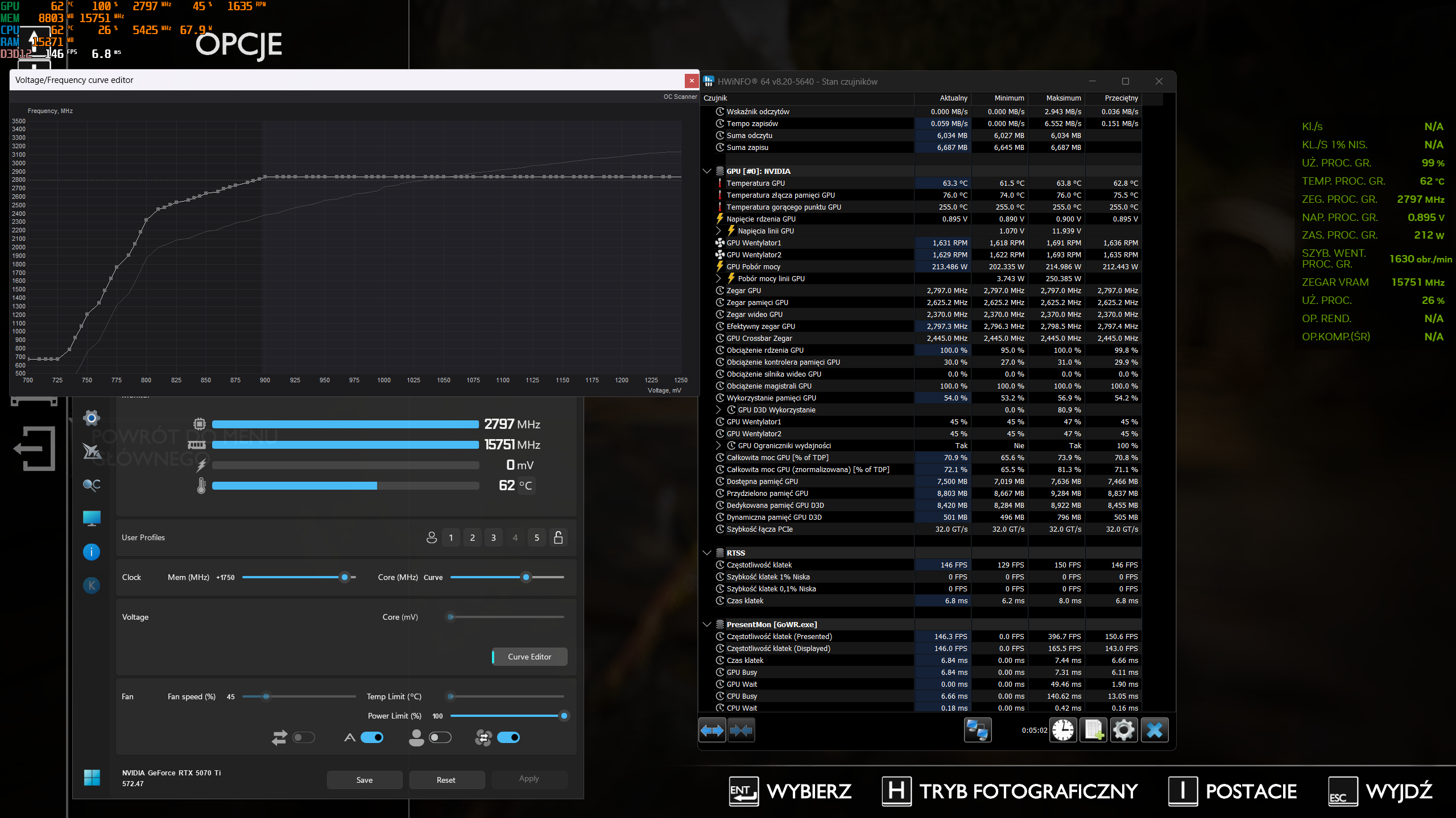

Mam rtx 5070ti Ventusa, zrobilem mu uv i nie ma tragedi. Ale ja mam kompa pod biurkiem.
UV z oc 3052 MHZ na 950mV   1750+ memory. ~65C   w God Of War Ragnarok 1800 rpm na default ustawieniach, w benchmarku duny podobnie
UV 2700 MHz 900mV  1750+ memory. 1650 rpm  ~62C
UV 2835 MHz 900mV 1750+ memory. 1650 rpm  ~62C   Chyba ten profil jest moim ulubionym. Na razie nie wywala Ragnarok, a wiem ze on jest czuly na uv

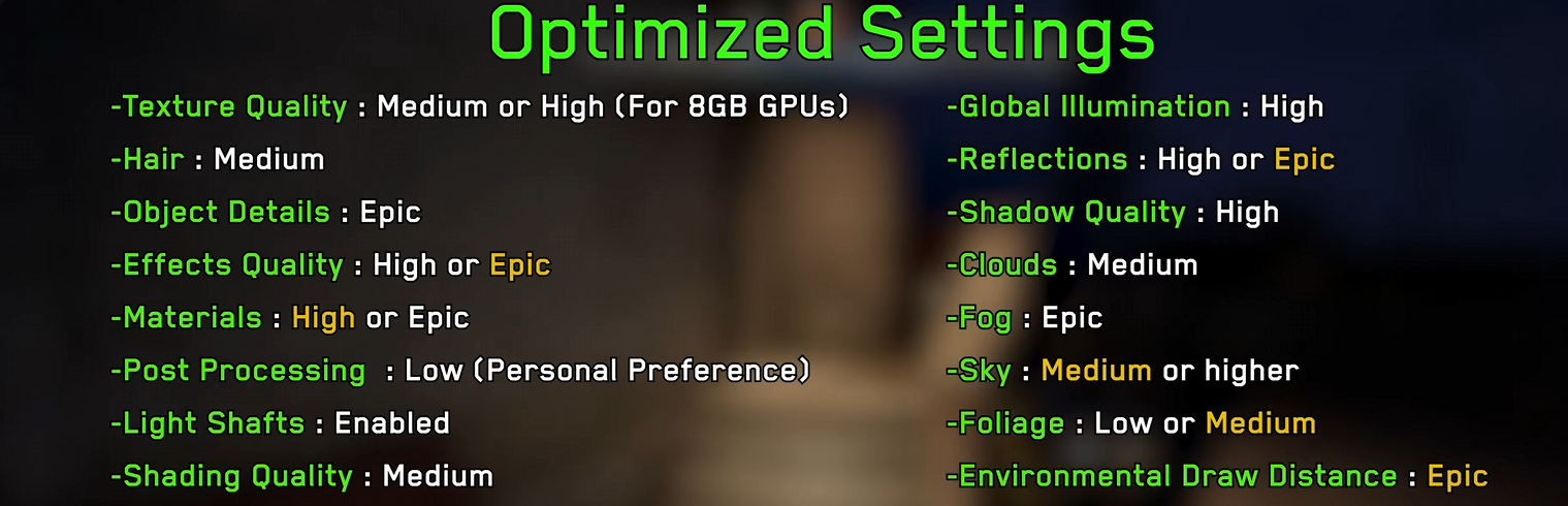

MFG działa lepiej niż myślałem. Stalker 2 mod na optymalizacje, plik engine na stuttery, input lag i akcelereacje myszy, ustawienia (uzyte te zolte)8E4E3180-F4BE-44ED-9799-2A48322958C0.thumb.png.207af95bd11ce97916c7331b96361f57.png
I mam na x3 12ms, na x4 14ms (koniecznie odblokowany fps, bo jak sie zablokuje to leci pod 40ms) na x4 mam tak okolo 350fps i nie czuje laga gra sie naprawde lepiej niz ok :P
Dodatkowo na pulpicie odpala mu sie 0 fan mode i chlodzi sie pasywnie.
Cewki też nie graja tak jak na moim poporzednim Asusie Tuf 4080. Sa ale bardzo ciche
Ogólnie, jest lepiej niż myślałem że będzie :)
