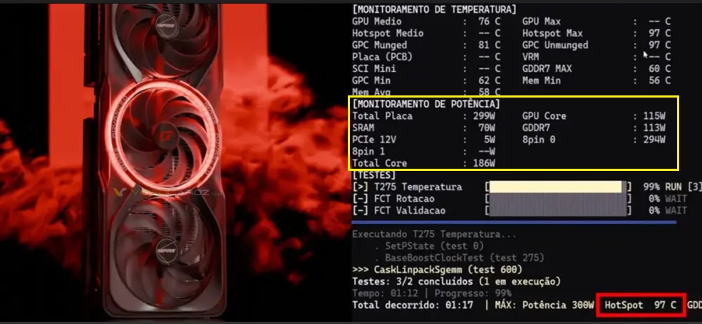

Kadajo 11 187 Opublikowano 12 Lipca Opublikowano 12 Lipca https://videocardz.com/newz/nvidia-rtx-50-hotspot-sensor-is-still-accessible-through-internal-mods-diagnostic-tool

leven 1 099 Opublikowano 12 Lipca Opublikowano 12 Lipca 17 godzin temu, Kanzu napisał(a): AIO z GPU wyrzuca ciepłe powietrze od razu na zewnątrz i przy okazji wyciąga to z obudowy. Reszta podzespołów ma mniejsze temperatury, bo karta nie gotuje i z CPU pewnie też trochę spadnie. Ogólnie jest ciszej i chłodniej, ale z tego co czytałem tobie akurat to lata Święta prawda. Ja nawet na pierdziawce 3060ti założyłem bloczek uniwersalny z chłodnicą 240mm na TOP. Nawet w lecie przy 33stC w pokoju, karta i reszta gratów nie miały problemów z temperaturami. 4 godziny temu, Kadajo napisał(a): https://videocardz.com/newz/nvidia-rtx-50-hotspot-sensor-is-still-accessible-through-internal-mods-diagnostic-tool Co to za pokręcone odczyty ? GPU - 115 Wat Pamięć karty- 113 Wat 8 pin - 294 Wat

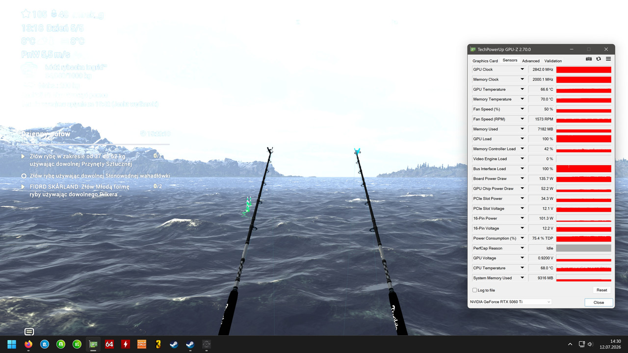

Kadajo 11 187 Opublikowano 12 Lipca Opublikowano 12 Lipca 66 stopni na rdzeniu i 1600RPM, na bank hotspot juz pewnie idzie pod 90 stopni
leven 1 099 Opublikowano 12 Lipca Opublikowano 12 Lipca (edytowane) U Nvidii hotspot nie ma takiego rozstrzału, jak u AMD. Na 3060ti miałem około 11 stC. EDIT: 66.6 stC na GPU Szatan (666) nie karta Edytowane 12 Lipca przez leven
Kadajo 11 187 Opublikowano 12 Lipca Opublikowano 12 Lipca No, już ma i to udowodniono. Ty czytasz ten temat czy tak piszesz, jak leci z AI ?

leven 1 099 Opublikowano 12 Lipca Opublikowano 12 Lipca 26 minut temu, Kadajo napisał(a): No, już ma i to udowodniono. Ty czytasz ten temat czy tak piszesz, jak leci z AI ? GPU core - 115 Wat Pamięć - 113 Wat Moc dla 8pin PEG 294 Wat ! ? Od kiedy GPU i pamięć karty mają taki sam pobór mocy ? Od kiedy złącze 8 pin PEG ma możliwość przesyłu aż 294 Wat ? "Ty czytasz ten temat czy tak piszesz, jak leci z AI ?" Z AI przytoczyłem wypowiedz odnośnie hotspotu
