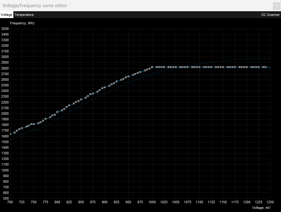

A właśnie. Może trzeba trzeba zainstalować najnowszą wersję Afterburnera mając najnowsze sterowniki.
U mnie też krzywa żyje własnym życiem. Tzn. wypłaszcza się, ale to nic nie daje.
I pewnie tą ich apkę trzeba wyrzucić.

Ja wcześniej miałem jazdę dopóki nie zrobiłem nowej instalacji Win 11.
Skakanie o 15MHz czasami aż do różnic rzędu 60MHz, co uruchomienie inna loteria. Z loterii czasem wylosowały się niestabilne wartości napięcia do częstotliwości, jak nie wyłapałeś po restarcie to potem w twardy sposób się przekonałeś w trakcie gry gdzie złapało zawieszkę.
Ustawienie tego wszystkiego na wygrzanej, obciążonej karcie trochę pomagało ale nie rozwiązywało problemu.
Nadal jestem zdania, że UV na kartach zielonych jest nieintuicyjne i często nie działa do końca jak powinno... Lepiej pójść w OC tak aby wartości napięć i power limit zostały stockowe :) W tą stronę działa jak złoto.
Oczywiście położenie termopada na rdzeń dużo pomoże w takim scenariuszu.

5 minut temu, Kadajo napisał(a):
A potem po restarcie krzywa nie wygalda tak samo.
Spróbuj minimalnie inny punkt +15 -15mhz itd.
A jak odpalasz kopa zimnego i gpu ma bardzo niskie tempy to krzywa może nie łapać, daj chwilę, aby się zagrzało i dopiero wczytaj.
Ja ogólnie od ponad 2 lat mam krzywe porobione na 4090 i tylko okazjonalnie jakieś stery którąś popsują, korekta, zapisanie i dalej działa. Na 3080 też w drugim kompie lata.

No może ja poprsotu zbyt blisko granicy stabilności próbuje manewrować.
Pamiętacie jak pisałem ze się z nowym DLSS wywala wszytko (no nie tylko ja to pisałem)
Okazało się co zresztą zasugerowałem sam w pewnym momencie ze może to wina OC pamięci a nie UV i u mnie się okazało to prawda, musiałem zejść z OC pamięci o 30 czy 40 MHz

@KadajoNa starym DLSS spadało zużycie energii, profile uv sobie lepiej radziły. Nowe DLSS 4 u mnie powoduje wzrost energii +10W. Profil UV nie może być wykręcony na granicy stabilności. Ja mam u siebie "przeciętne" 2805Mhz na 1V.
Zapuść sobie 12-15 pętli Port Royal tylko koniecznie 4k, aby solidnie wygrzać i zobacz czy przechodzi :E
Ja na większości profili dla pewnie 97% gierek mógłbym dać +50mhz w 4k i by latało, a dla 1440p jeszcze więcej. Ale są wyjątki co się wcześniej czy później wywalą więc nie idę na maxa.
