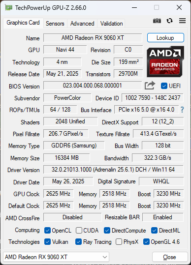

No to mam.
PCIe na auto = brak obrazu na żadnym ze złącz (platforma to Biostar B760 z DDR5 + 13400f), ale co ciekawe system normalnie wstaje. Tyle że czarny ekran.
Musiałem włożyć starą kartę i na sztywno ustawić 4.0 - obraz jest.
Odświeżanie 75 Hz w końcu działa bez podbitego zegara VRAM.
Za to przy odtwarzaniu wideo czy zwykłe oglądanie jutuba ciągnie nieco więcej od 6600XT - ot taka eko nowocześność, czyli przy prostych zadaniach pobieraj więcej prądu, a nie mniej... :)

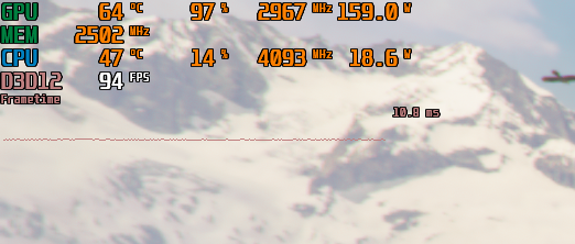

Na szybko losowy zapis gry z Plague Tale Requiem (1440p high z upscalingiem na quality):
* karta trzyma 2950 - 3000 MHz przy 160W (GPU-Z zanotował skok do 173 W)
* wentylatory 1460 RPM
* regulacja limitu mocy od -30 do +10 %
* cewki coś tam słychać np. w menu, ale przy tych ~100 fps tylko jak przyłożę ucho do karty
