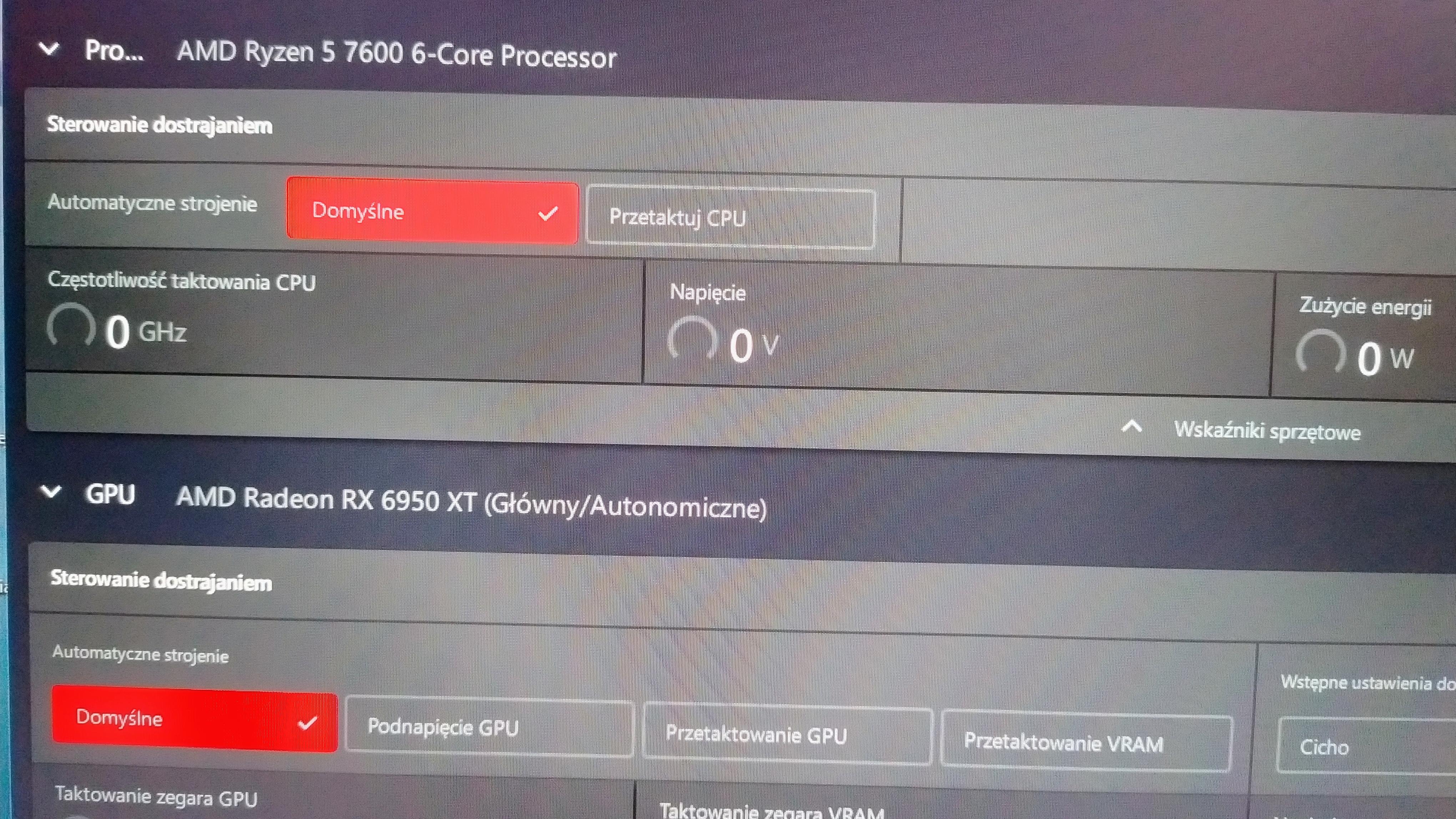

13 godzin temu, Krzysiak napisał(a):
@Send1Nwracając do zakładki OC CPU w adrenaline.
Czysty system ze świeżo wrzuconym 25.12.1
No i co ci ona przeszkadza? Na AM4 ona nic nie robi jak masz wklepane swoje ustawienia. Znaczy robi marnuje twój czas, bo woła o restart po czym nic. Musisz dać im czas mają pewnie lekki przypadek infestacji hindusami na niższych szczeblach. Nie bój się jednak już kiedyś mieli hindusów i wszystko się dobrze skończyło.
Robi. Nadpisuje ustawienia OC z bios i to w dowolnym momencie. Przetestuje to jeszcze raz po następnej aktualizacji sterowników.
Problem występował szczególnie wtedy, kiedy do każdej gry miałem ustawiony OC GPU, który zmieniał się po odpaleniu gry.
I tak sobie tylko patrzę jak CPU overlock zmienia się z "domyślny" na "przetaktowany" w dowolnym z dupy momencie i temperatury skaczą do góry.
Cyk do "harmonogramu zadań", AMDRyzenmaster.sdk na wyłącz, szybki restart i do następnego update sterownika.
