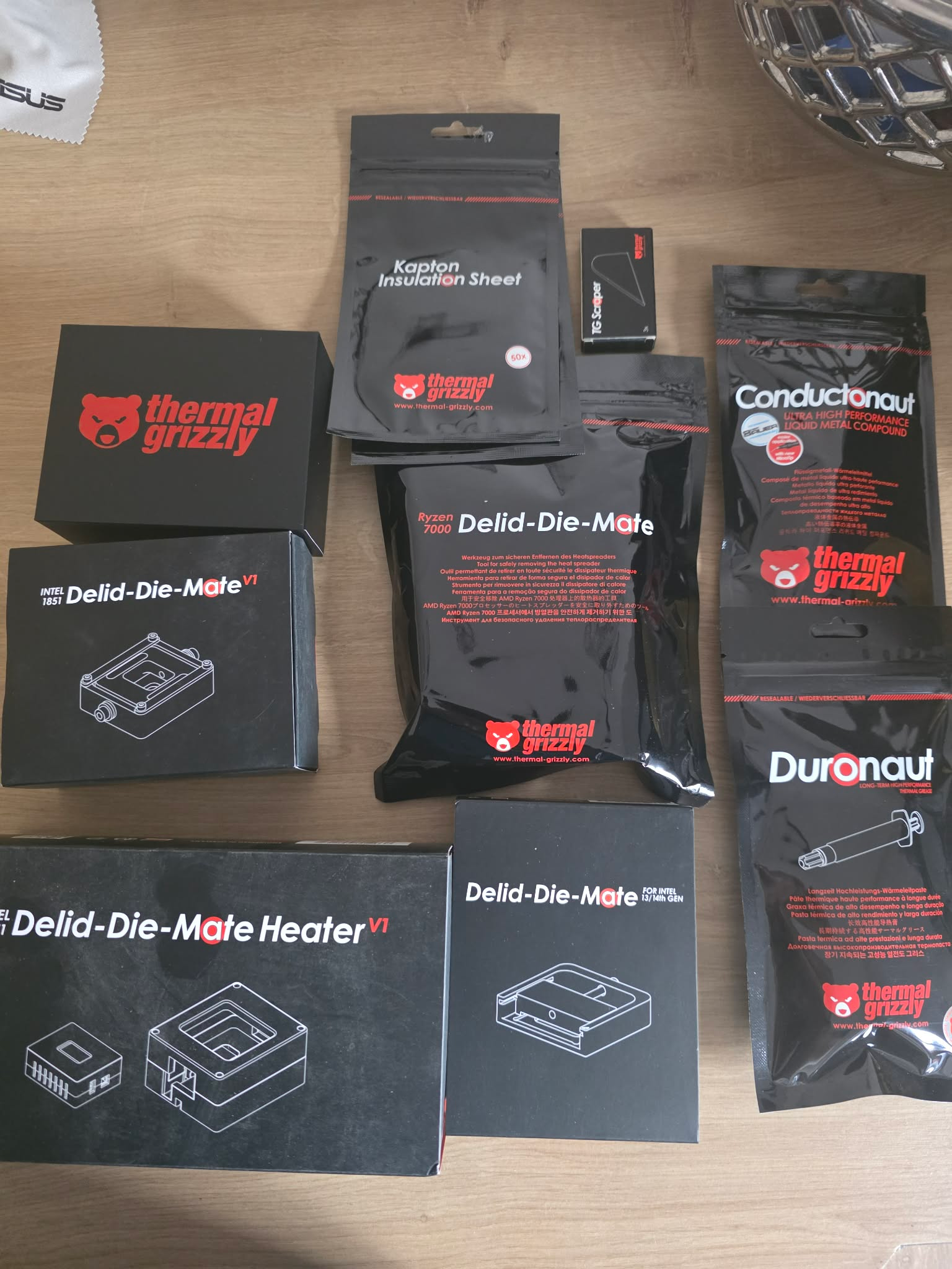

Phoenix. 7 273 Opublikowano 14 Maja Opublikowano 14 Maja 1 minutę temu, janek25 napisał(a): procent uszkodzenia bedzie bardzo duzy Nie wiem jak mozna uszkodzic cpu majac gotowy zestaw do podgrzewania, gdzie lut topnieje przy 157st a maszyna podgrzewa do 165 st i odchodzi jak maslo Znajomy wlasnie dostal caly zestawik do delidowania Takze nawet bladego pojecia nie masz jak latwo dzis wykonac delid 1 2
Pentium D 2 076 Opublikowano 14 Maja Opublikowano 14 Maja 5 godzin temu, Phoenix. napisał(a): Takze nawet bladego pojecia nie masz jak latwo dzis wykonac delid Dokładnie. Bułka z masłem, serem i szynką
