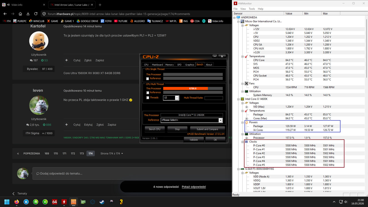

Kartofel 76 Opublikowano 16 Maja Opublikowano 16 Maja To ja jestem szurnięty że dla tych proców ustawiłbym PL1 = PL2 = 125W?
leven 1 099 Opublikowano 16 Maja Opublikowano 16 Maja (edytowane) No przeca PL zbija taktowanie o prawie 1 GHZ EDIT: zobacz na pobór prądu minimum/max i najważniejsze obecny. Edytowane 16 Maja przez leven
tomcug 4 314 Opublikowano 16 Maja Opublikowano 16 Maja 11 minut temu, Kartofel napisał(a): To ja jestem szurnięty że dla tych proców ustawiłbym PL1 = PL2 = 125W? Zależy, do czego. Do gier przy 125 W wydajność jest optymalna, do programów trochę się traci. Choć jeśli efektywność jest celem, to czemu nie.

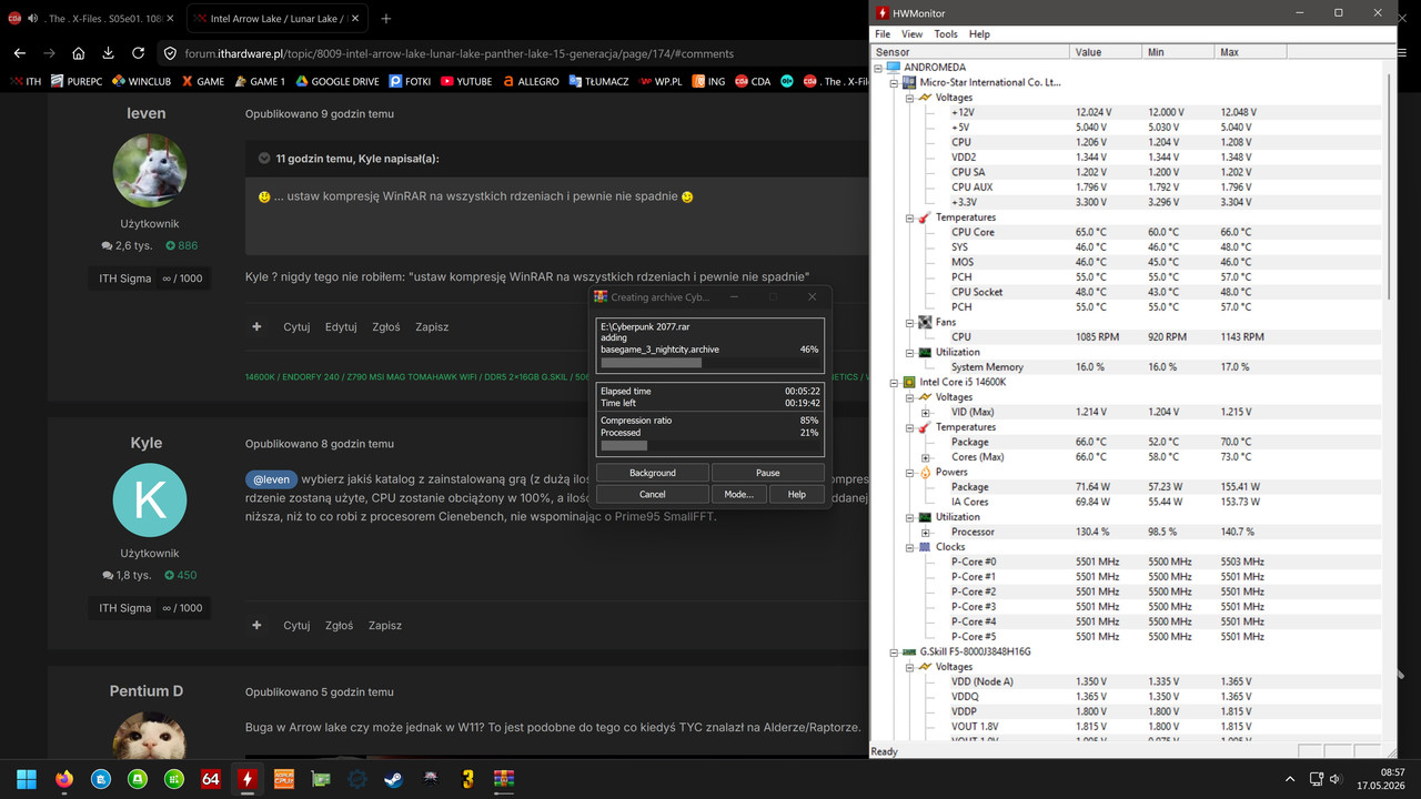

leven 1 099 Opublikowano 16 Maja Opublikowano 16 Maja 2 godziny temu, Kyle napisał(a): ... ustaw kompresję WinRAR na wszystkich rdzeniach i pewnie nie spadnie Kyle ? nigdy tego nie robiłem: "ustaw kompresję WinRAR na wszystkich rdzeniach i pewnie nie spadnie"
Kyle 765 Opublikowano 16 Maja Opublikowano 16 Maja @leven wybierz jakiś katalog z zainstalowaną grą (z dużą ilością małych plików) i w WinRAR po prostu skompresuj na max kompresji. Wszystkie rdzenie zostaną użyte, CPU zostanie obciążony w 100%, a ilość energii pobranej przez CPU (i tym samym oddanej w postaci ciepła) będzie znacznie niższa, niż to co robi z procesorem Cienebench, nie wspominając o Prime95 SmallFFT.

bourne2008 2 002 Opublikowano 17 Maja Opublikowano 17 Maja 8 godzin temu, Kyle napisał(a): @leven wybierz jakiś katalog z zainstalowaną grą (z dużą ilością małych plików) i w WinRAR po prostu skompresuj na max kompresji. Wszystkie rdzenie zostaną użyte, CPU zostanie obciążony w 100%, a ilość energii pobranej przez CPU (i tym samym oddanej w postaci ciepła) będzie znacznie niższa, niż to co robi z procesorem Cienebench, nie wspominając o Prime95 SmallFFT. Winrar i 7Zip mają wbudowany benchmark. Możesz ustawić ilość rdzeni/wątków.

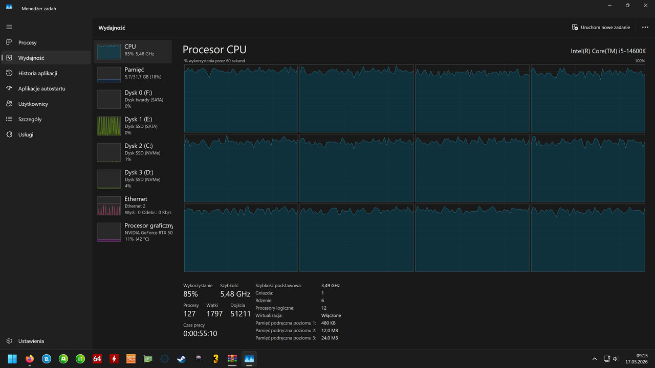

leven 1 099 Opublikowano 17 Maja Opublikowano 17 Maja 9 godzin temu, Kyle napisał(a): @leven wybierz jakiś katalog z zainstalowaną grą (z dużą ilością małych plików) i w WinRAR po prostu skompresuj na max kompresji. Wszystkie rdzenie zostaną użyte, CPU zostanie obciążony w 100%, a ilość energii pobranej przez CPU (i tym samym oddanej w postaci ciepła) będzie znacznie niższa, niż to co robi z procesorem Cienebench, nie wspominając o Prime95 SmallFFT. Nie wiem, czy poprawnie wykonałem procedurę, ale biedny to jest dysk - nooo CPU dostaje po żaglach
leven 1 099 Opublikowano 17 Maja Opublikowano 17 Maja W 100% na forum pisane było, że 14600k na syntetykach pobiera niecałe 120 Wat a u mnie 150W i to bez E-cojone. AVX nie ruszałem w biosie. Może dla tego tyle papu wciąga CPU ?
Kyle 765 Opublikowano 17 Maja Opublikowano 17 Maja 28 minut temu, leven napisał(a): W 100% na forum pisane było, że 14600k na syntetykach pobiera niecałe 120 Wat Niektórzy piszą co uzyskują po maksymalnym UV i jeszcze w aplikacjach, które nie powodują pobierania max mocy. Niech przy ściągniętych limitach ustawią wszystko na "stock" i odpalą Prime95 SmallFFT na wszystkich rdzeniach, to będzie wiadomo ile potrafi pociągnąć ten CPU i to bez OC 1
