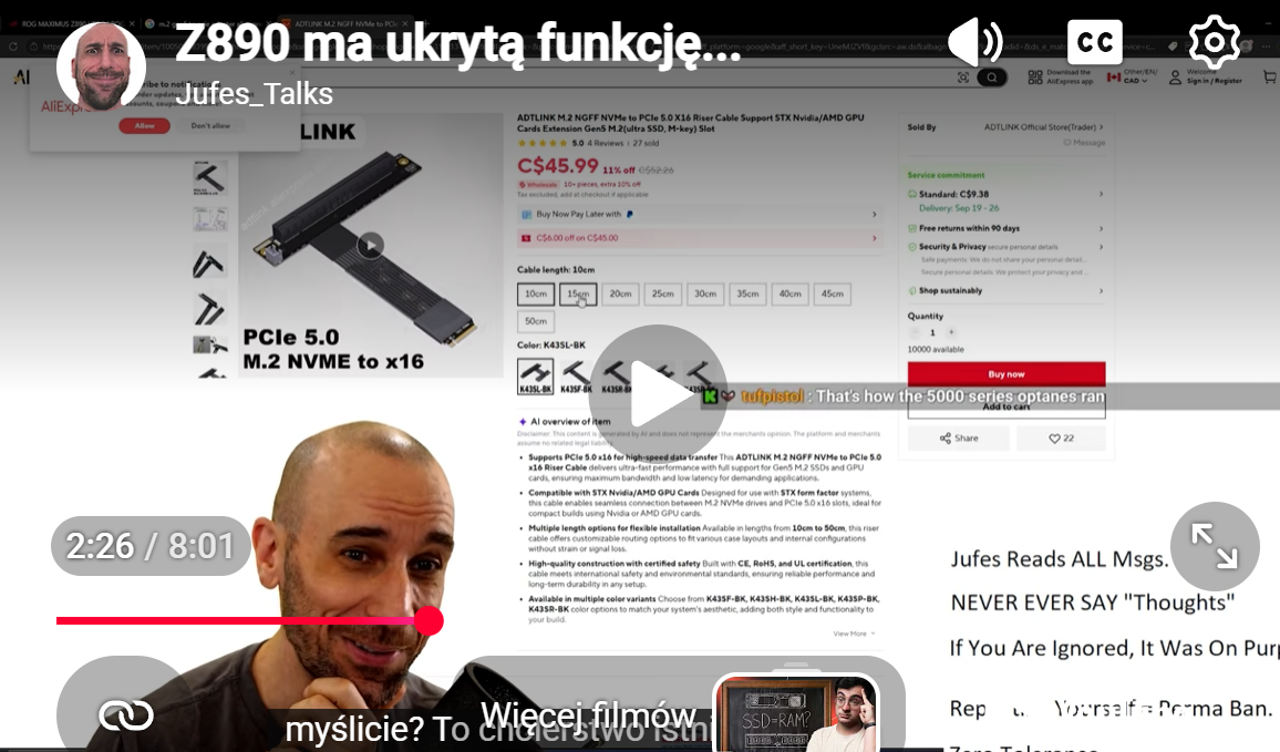

Czy jeżeli do slotów m2 podepnę riserem cztery karty graficzne i w głównym slocie pcie będę miał rtx 5090 to, na którym kompie będzie ostatecznie najszybsze połączenie na każdym z elementów?
Intel czy AMD?
Tego chce łysy w filmie.
5 GPU do AI.
Mówi, że po takim riserze, dzięki temu, że z890 nie obcina lini może mieć 4x gpu z taką samą przepustowością jak PCIE 3.0x16 (PCIE 5.0 X4) i główne będzie 5.0 x16
Edytowane przez wallec
Ja zrozumiałem, że krzywy chce 4x GPU.
Absolutnie nie ma takiej możliwości. Ta platforma ma łącznie 20 linii 5.0, więc w takiej konfiguracji możesz mieć każde GPU 5.0 x4. Na AMD można osiągnąć przy 5x GPU główne 5.0 x8, a pozostałe 5.0 x4. W obu przypadkach pod warunkiem znalezienia odpowiedniej płyty głównej do takich eksperymentów.
