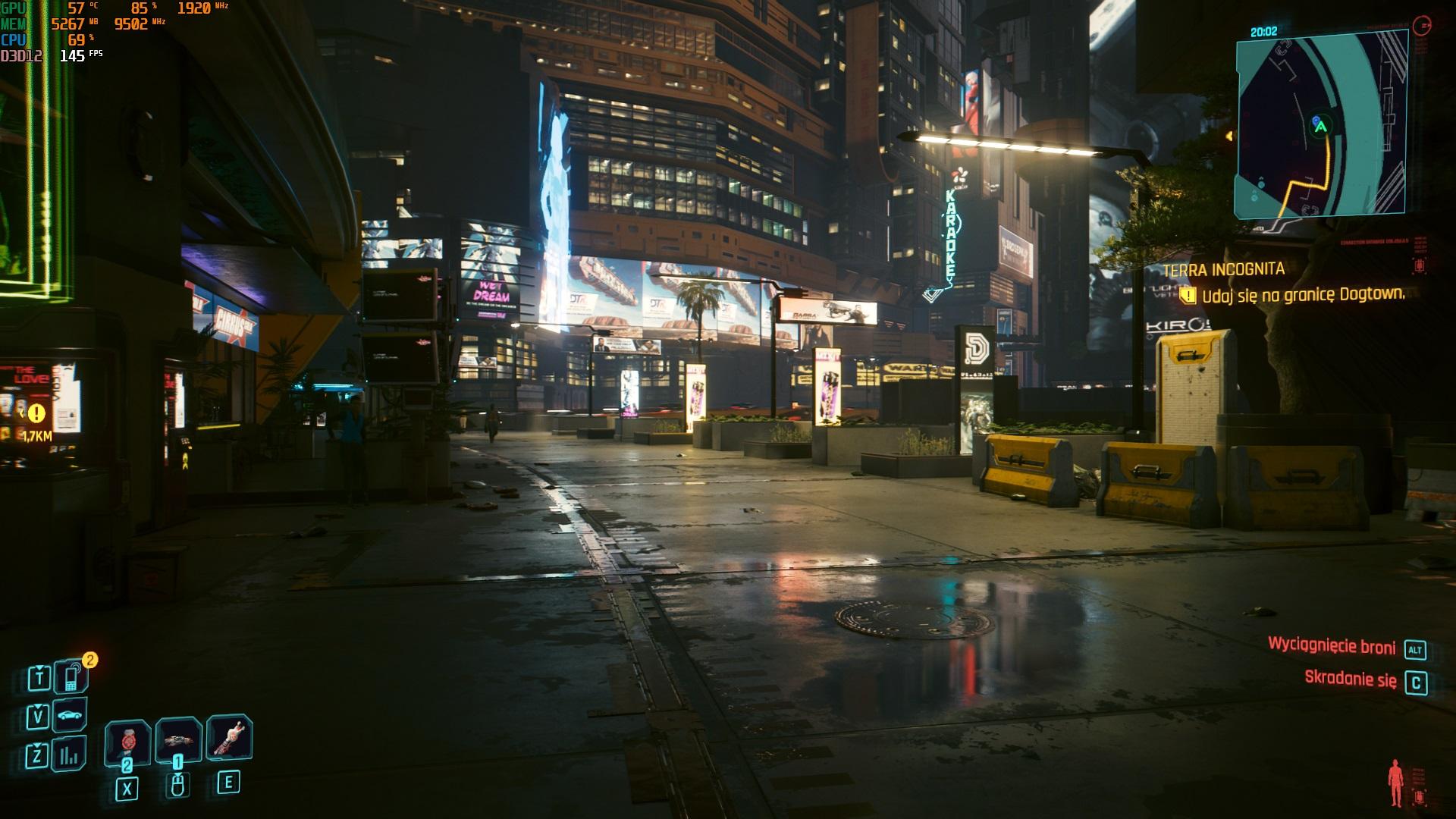

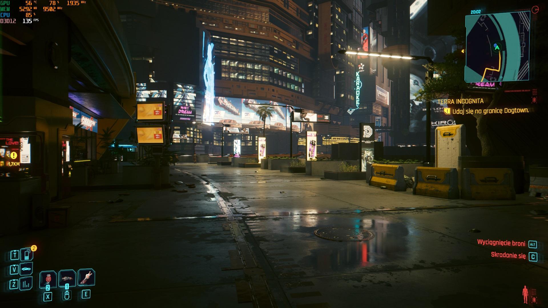

@Karro, chyba ci się coś pomieszało. Dyskusję zaczął @Avenger, ja odpowiedziałem i zapytałem, co niby w grach daje HT jeżeli procesor ma rdzenie E a następnie ty wyskoczyłeś z The Last of Us i później jeszcze napisałeś, że ja słabo sprawdzam. Oczywiście idziesz dalej w zaparte, że przy rdzeniach P i E to niby dodatkowo HT jeszcze coś daje, chociaż ci pokazałem, że nie jest w ogóle wykorzystywane i nie powoduje zwiększenia wydajności.
3 minuty temu, Karro napisał(a):
Wkleiłem też gameplay z cp 2077 z ryżem gdzie pokrywa się z skylake.
Pokazałeś rozgrywkę, gdzie na jednej i drugiej stronie ekranu dzieje się zupełnie co innego, do tego w takich miejscach, gdzie wydajność jest mocno losowa.

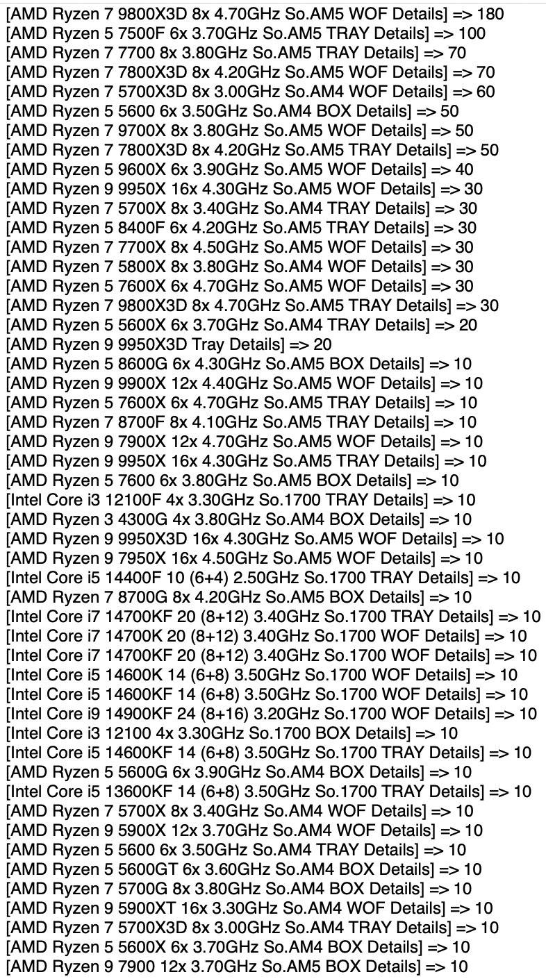

Tak wygląda zainteresowanie tymi procesorami w jednym z największych sklepów z elektroniką w Europie. Jeśli dalej ktoś broni tego badziewia to jestem pełen podziwu. Sprzedaż zero, dosłownie zero.
Tygodniowe zestawienie sprzedaży
Daj sobie spokój ze statystykami z Mindfactory, tam zawsze AMD dominowało :)
