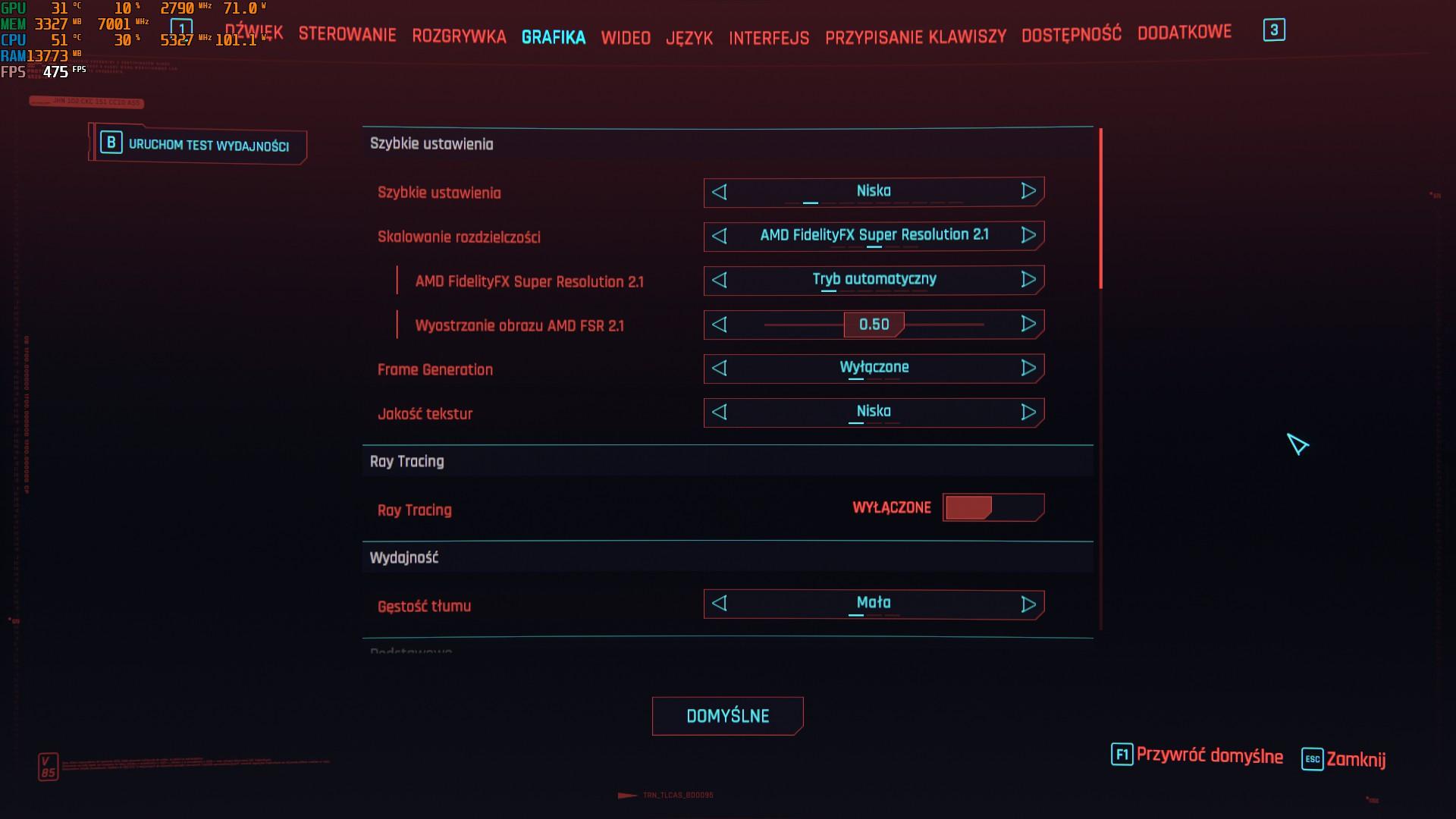

Na jakich to ustawieniach?
O to to! Bo z tego co pamiętam to w fhd (najniższe żeby gpu nie limitowało z wyłączonym fsr/fg) w benchmarku 7800x3d pokazuje ~260fps średnio

Zamiast zgadywać, że niby na pewno od czegoś innego, to po prostu sprawdź ile osiągnie twój 285K na niskich ustawieniach.

@ket_rab, czyli jednak inny wynik niż on podał. A możesz sprawdzić ile masz w teście na niskich ustawieniach?
