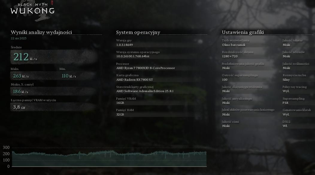

Phoenix. 4 972 Opublikowano 22 Sierpnia Opublikowano 22 Sierpnia 54 minuty temu, sert napisał(a): A dlaczego to nikt mi nie zaproponował tego darmowego testu na Steamie...? co?... Jak widac po wyniku ta gra gniecie gpu nawet w 720p, wynik jest "plaski" 1

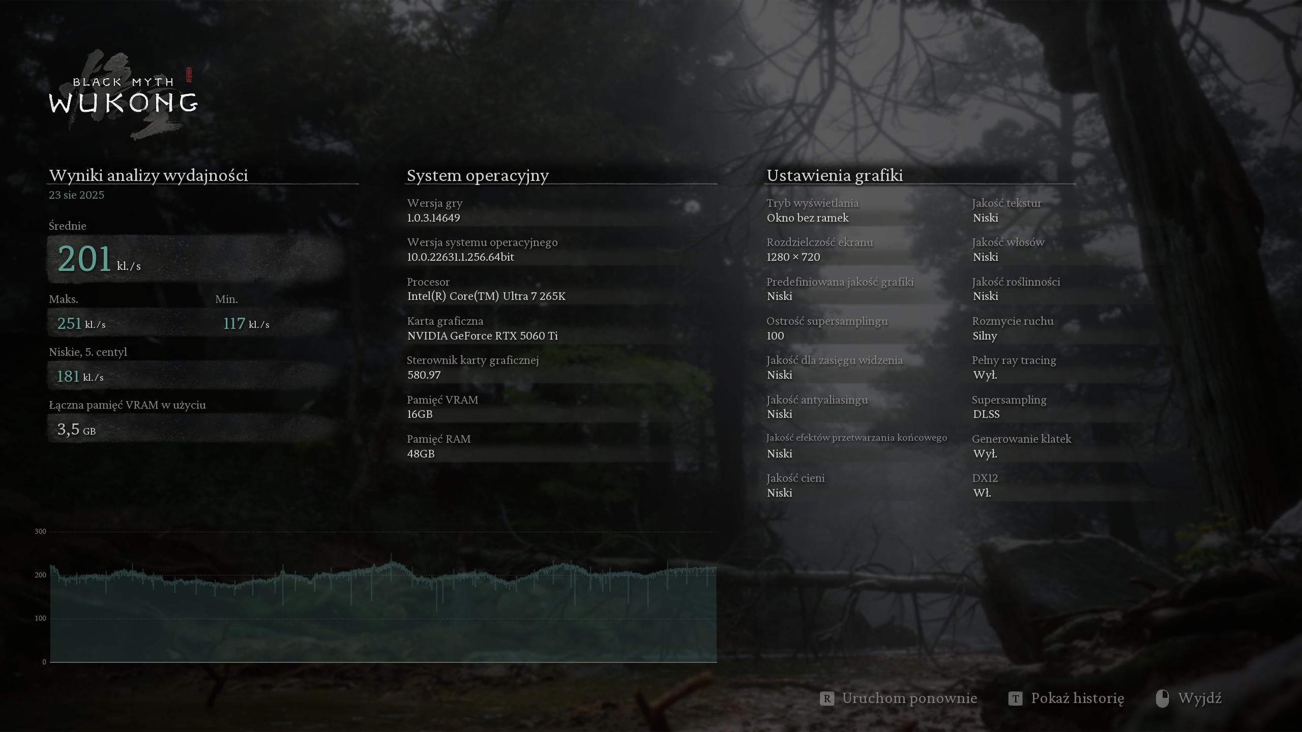

Krzysiak 1 843 Opublikowano 22 Sierpnia Opublikowano 22 Sierpnia (edytowane) @sertwyłącz całkiem RT jeśli chcesz CPU sprawdzić Choć i tak może zlimitować 5060ti, bo 7800xt którym teraz dysponuję w 720p idzie praktycznie pod korek w tym demie Edytowane 22 Sierpnia przez Krzysiak

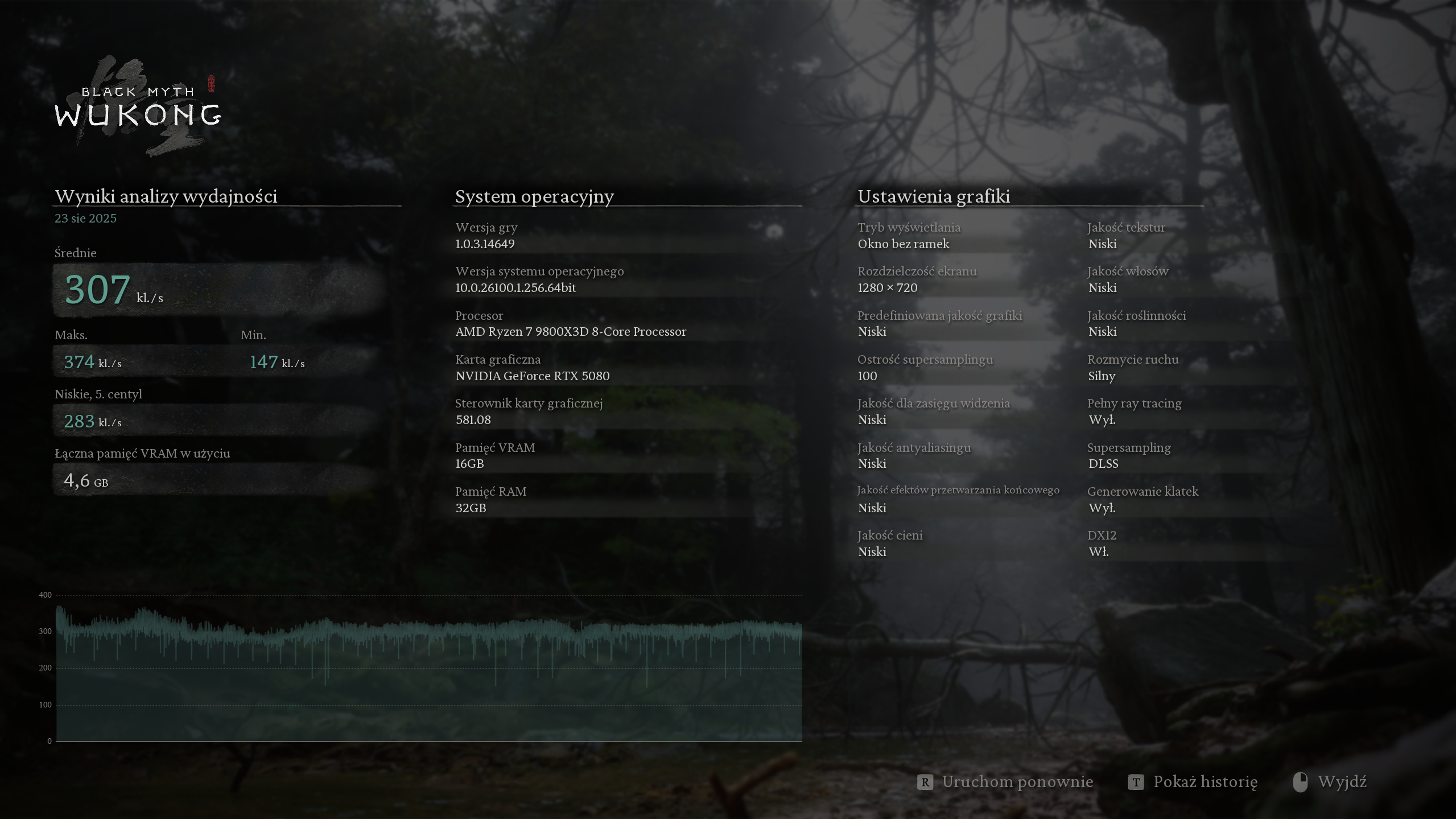

wamak 332 Opublikowano 22 Sierpnia Opublikowano 22 Sierpnia Czy to z RT w okolicach 100 fps, czy bez RT w okolicach 200 fps, cały czas limituje GPU w tym demie Black Myth Wukong. Do testu CPU się nie nadaje. @sertJak testujesz CPU w grze/demie to włącz sobie monitoring użycia GPU w MSI Afterburner. Jak użycie jest 97-100%, to wynik zależy od GPU.
sert 89 Opublikowano 22 Sierpnia Opublikowano 22 Sierpnia 12 minut temu, Krzysiak napisał(a): wyłącz całkiem RT jeśli chcesz CPU sprawdzić "Mądrego to aż miło posłuchać" Chyba nie jest źle? 5 minut temu, wamak napisał(a): @sertJak testujesz CPU w grze/demie to włącz sobie monitoring użycia GPU w MSI Afterburner. Jak użycie jest 97-100%, to wynik zależy od GPU. No, muszę się wziąć za tego Afterburnera.... 1
Krzysiak 1 843 Opublikowano 23 Sierpnia Opublikowano 23 Sierpnia @sertto nadal będzie wynik spłaszczony przez GPU. Tak jak wspomniałem wyżej, u mnie 7800xt praktycznie przez 98% testu leciał na pełnym obciążeniu. Stąd to demo nie nadaje się do sprawdzenia możliwości CPU. 2
sert 89 Opublikowano 23 Sierpnia Opublikowano 23 Sierpnia @Phoenix.@Kyle Zainstalowałem demo SotTR 2 godziny temu, Krzysiak napisał(a): Stąd to demo nie nadaje się do sprawdzenia możliwości CPU. Ok, więc prawie tylko GPU sprawdza, no i dobrze
