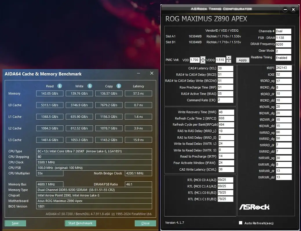

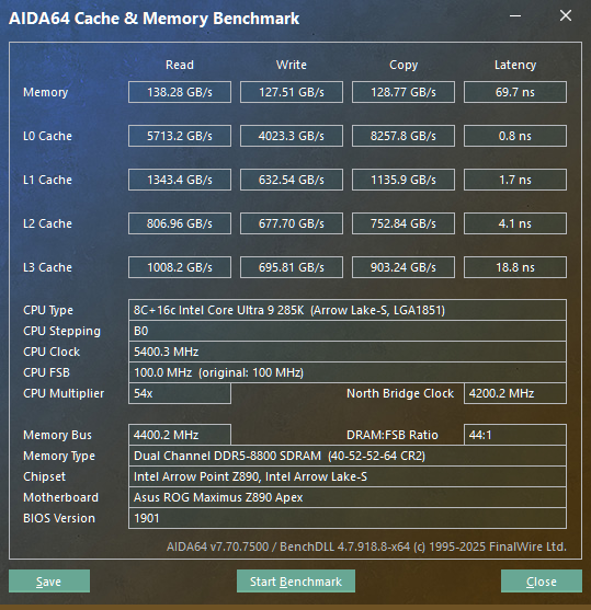

W AIDA mam 69-70ns co jest normalnym wynikiem przy moich ustawieniach.
@wallec
widzialem, musialbym sprobowac wlozyc swoje 2x24 6000 cl28 Royale z am5 do ARL :)
i zobaczyc co na nich da sie ustawic.
ale kurde przy cu-dimm i mocnym plug & play ustawianie normalnych ramow to dlubanie i rzezbienie :)
Tylko on te wyniczki trzasnal na nowym biosie 2201, a u mnie on pogarsza OC pamieci
na TG nie moge zrobic 8800
na GSkill jak 8800 wbije to jest maks.
Generalnie nowsze biosy niz 1901 u mnie to kicha straszna z OC pamieci,
dlatego biosu nie zmieniam.

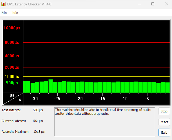

i DPC Latency (system uzytkowy, nawet nie optymalizowany pod katem minimalnej ilosci procesow):
I to uznaje za OK. Niby to nic nie robi, ale przy zoltym-czerwonym wykresie (1000-2000 mikro-sekund)
jak ktos ma USB DACa albo muzyczna/mikrofon po USB to czasami mozna slyszec lekkie trzaski.
nawet jak masz bdb jakosci DAC czy mikrofon.

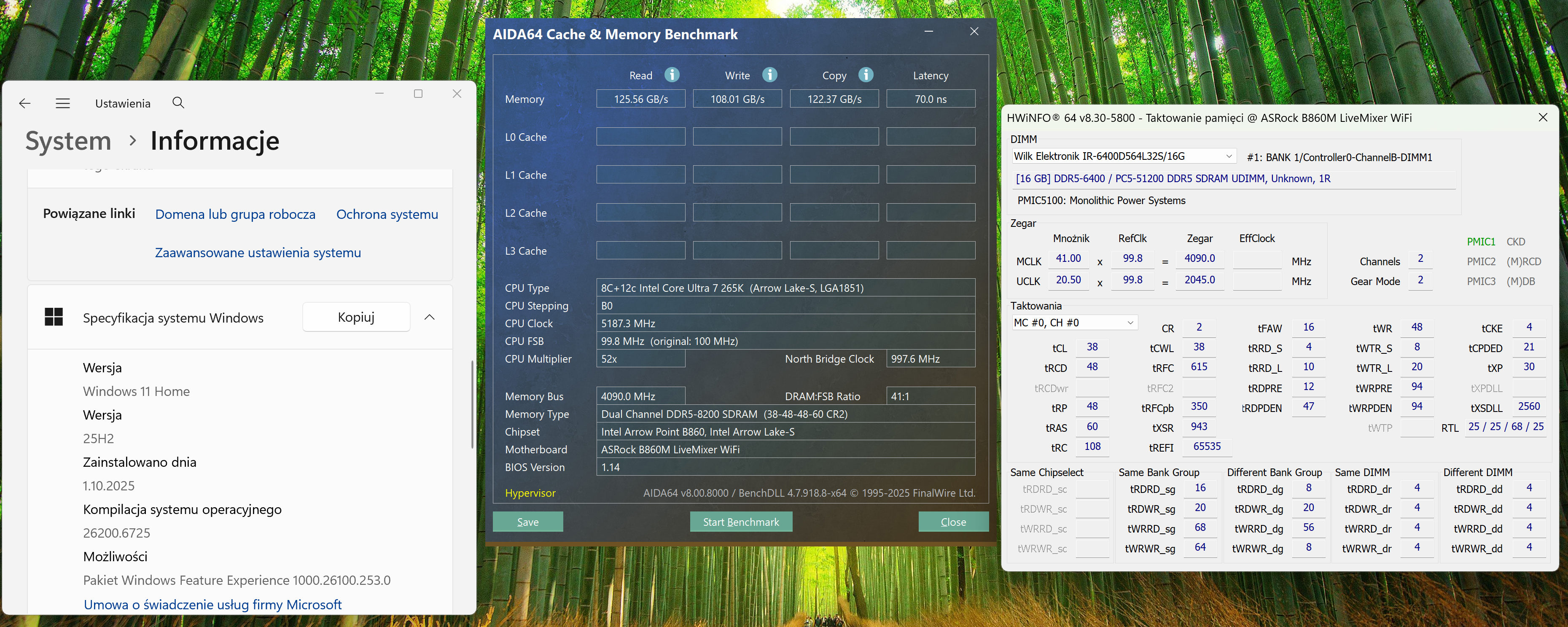

Wgrałem to co poniżej i zostawiam.
Wersja    Windows 11 Home
Wersja    25H2
Zainstalowano dnia    ‎1.‎10.‎2025
Kompilacja systemu operacyjnego    26200.6584
Możliwości    Pakiet Windows Feature Experience 1000.26100.234.0

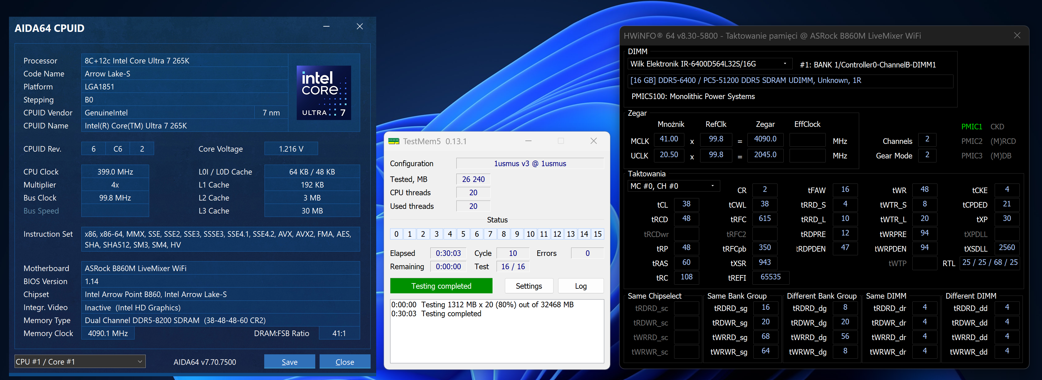

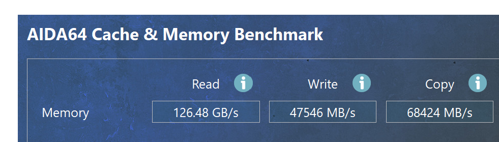

Latencjację mamy podobną:
Muszę jeszcze zrozumieć co mi "blokuje" writera, bo np. tutaj ziomeczek ma równo z pozostałymi a u mnie jakaś katastrofa ~10K mniejszy transfer niż na pozostałych.
Niezależnie od taktowania mam 107K i elo.
