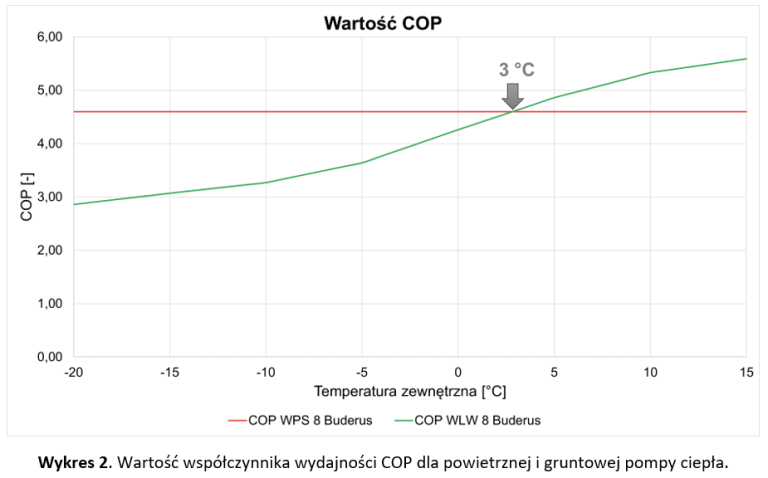

To zależy od temperatury zewnętrznej i Twojego miejsca zamieszkania bo różnica w COP tych pomp jest różna od temperatury zewnętrznej:
TLDR:
W najcieplejszych punktach kraju zużycie roczne energii elektrycznej będzie porównywalne (bo zewnętrzna pompa ciepła mocno nadgania w okresie jesienno-wiosennym a znowu traci podczas dużego mrozu oraz dużej wilgotności i temp zew +3*C - często robi defrost). W najzimniejszych pompa gruntowa będzie o 20% oszczędniejsza.
Jak mieszkasz w ciepłym Wrocławiu - raczej szedłbym w dobre powietrze, jak w zimnych górach czy innych biegunach zimna w Polsce - w pompę gruntową.
i od gruntu. no i warunkow terenowych, bo mozna miec kolektor pionowy lub poziomy ;) ogolnie imo przy malych/srednich powierzchniach powietrzna PC bedzie wystarczajaca. gruntow PC jest instalacyjnie wiekszym wyzwaniem niz powietrzna i byle "fachman" nie powinien sie za to brac.
31 minut temu, kubikolos napisał(a):
kolosalna roznica w cenie nigdy nam sie nie zwroci i to jest szansa ze doslownie nigdy
Wszystko zależy od zim. Jak zimy będą coraz bardziej jak ostatnio czyli po 2-5 stopni i duża wilgotność (mgła) to COP powietrznych pomp leci na łeb na szyję mimo relatywnie wysokiej teoretycznej wartości COP przez częste defrosty. Też trzeba mieć na uwadze, że te wszystkie wykresy są robione dla wilgotnościowych warunków optymalnych z punktu widzenia pompy ciepła.
Także gruntówka fajna ale nie dla wszystkich a raczej dla określonego odbiorcy i określonych warunków. No i też kwestia dofinansowania bo bez niego to praktycznie się nie opłaca :p Lepiej mieć gaz i mieć wszystko w D, co roku płacić 2x więcej za ogrzewanie ale za to nie interesować się niczym.
