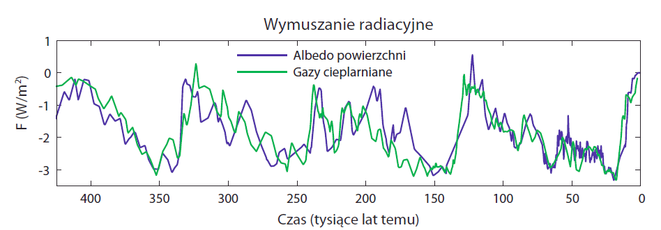

Godzinę temu, LeBomB napisał(a):
Że obliczono wprost, że wymuszenie zwiększenia energii promieniowania o 1 W/m2 powoduje wzrost temperatury o 0,75 stopnia Celsjusza w ujęciu globalnym. Z czego wyliczono, że podwojenie ilości CO2 w atmosferze to wzrost wymuszenia radiacyjnego o 4 W/m2 czyli wzrost temperatury o 3 stopnie C.
Tak o 3-4w również słyszałem u siebie.... Inne zmiany odpowiadają nawet za 300w, ale to trzeba przegrzebać co miał na myśli ten człowiek.
Z chęcią dowiem się jak policzyli te  4 W/m2 i spróbuję zrozumieć o co chodzi...
To raczej ma być metry sześcienny gazu, nie metry kwadratowy, bo to chyba literówka? Z wykresu widzę też kwadratowy, więc liczą powierzchnię czego? Całego słupa atmosfery z 1 metra kwadratowego ziemi?
Chodzi o 4W więcej, a nie 4W całkowite?
Jeden metry tej jednostki ma oddać z siebie 4W energii cieplnej więcej, po tym gdy z Ziemi "ucieka" ile promieniowania cieplnego? Przypominam że przechwytuje on energię z nagrzanej planety, a ciepło cały czas z niej ucieka, tylko że bilans energii jest w dzień dodatni w danym miejscu. Edit. Choć widzę mój zły dobór słów, ale mam nadzieję że rozumiesz o co chodzi :E (Słońce zawsze pada na planetę)
Albedo to zdolność do odbijania promieni światła... Więc jeśli zdolność odbijania powierzchni była taka, to "gazy cieplarniane" przejęły tyle ciepła. Muszą znać ilość ciepła odbitego, więc jaki był procent przejętego?
Nie mam pojęcia jak to oszacowali dla całej ziemi, na przekroju setek tysięcy lat, ale zgaduję że to dane z założeń, że taka mogła być. Choć domyślam się, jeśli to odbicie energii słońca. Gazy cieplarniane to nie tylko CO2, a chmury odbijają część energii słonecznej oraz cieplnej, a nie jesteśmy w stanie oszacować zachmurzenia z symulacji lata do przodu lub do tyłu, wiec nie wiem jak wzięli to pod uwagę w modelu, bo tego nie da się zmierzyć.
Nie rozumiem dlaczego zdolność odbicia? Nie chodzi o emisje energii cieplnej rozgrzanego lądu oraz wody?  Samo odbicie energii słonecznej to znikome sprawy na lądzie, więcej na wodzie i zdecydowanie więcej na lodzie.
Eh, niepotrzebne te pytania, przynajmniej część.... Mogłem wcześniej wygooglować wykres i przeczytać co tam jest...  Choć będzie pewnie w wielu.

Dobra, kolejny raz spojrzałem na wykres i to dotyczy energii odbitej i energii oddanej przez wszystkie gazy cieplarnianie? Już zupełnie jestem zmieszany, co ma ten wykres reprezentować :E
Edycja, kolejnej edycji, jednak to poniżej to już praktycznie głupota, wiec muszę przestać czytać na dziś, bo już późno i zaczynam klepać głupoty :E
Kolejna edycja .... Zacząłem czytać opis wykresu... To jest odbicie samej z CZAPY LODOWEJ :E Cytując
"....k
tóra podczas epoki lodowcowej odbijała (przeliczając średnio na powierzchnię Ziemi) o 3,5 W/m2" (edycja nie ważne, bo to tylko zmiana ilości odbitej)
Te 3.5W/m2 musi wyłapać zwiększone CO2, oczywiście tylko w jakimś %. A średnia średnia wartość stałej słonecznej wynosi 1 367 W/m². To dopiero porównanie skali.
