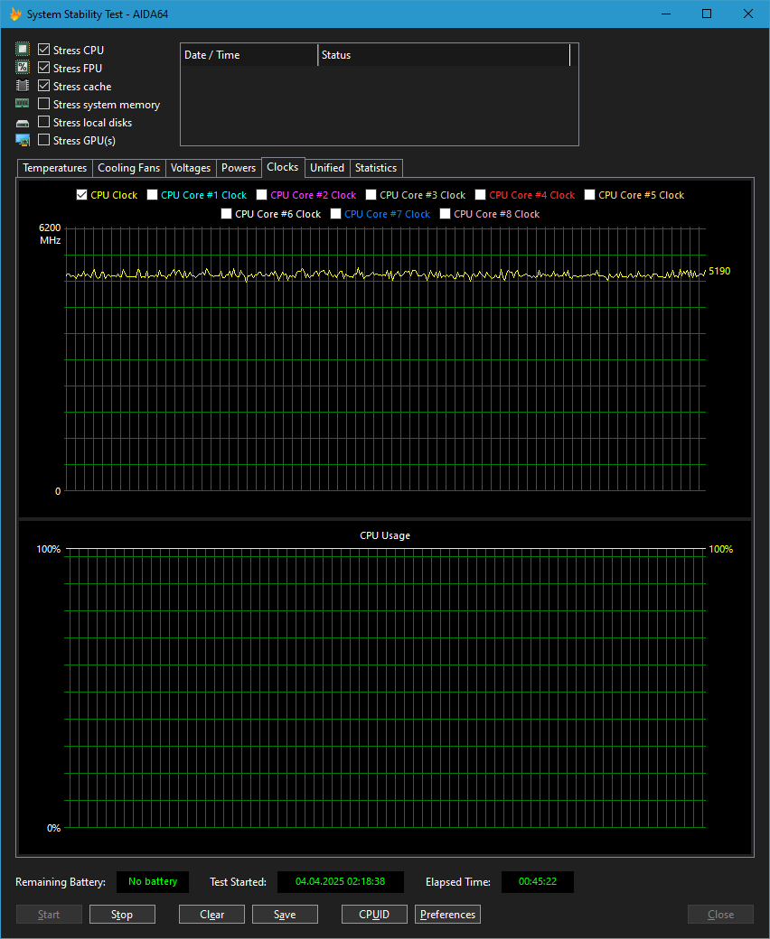

Przy tak wysokich nastawach curve masz komputer stabilny pod obiążeniem? U mnie max -25 all cores. Przy 30 w grach zwiechy.
Na -45 się wysypał pod mocnym obciążeniem w AIDA jak było widać. W grach może by się utrzymał skoro w Cinebenchu dał radę przez 10 minut. Na -35 ustał w AIDA, ale zawsze z CO największy problem jest w małym i średnim obciążeniu. Pulpit, filmy, jakieś lekkie gry, częste zmiany obciążeń. Trzeba używać i obserwować.
