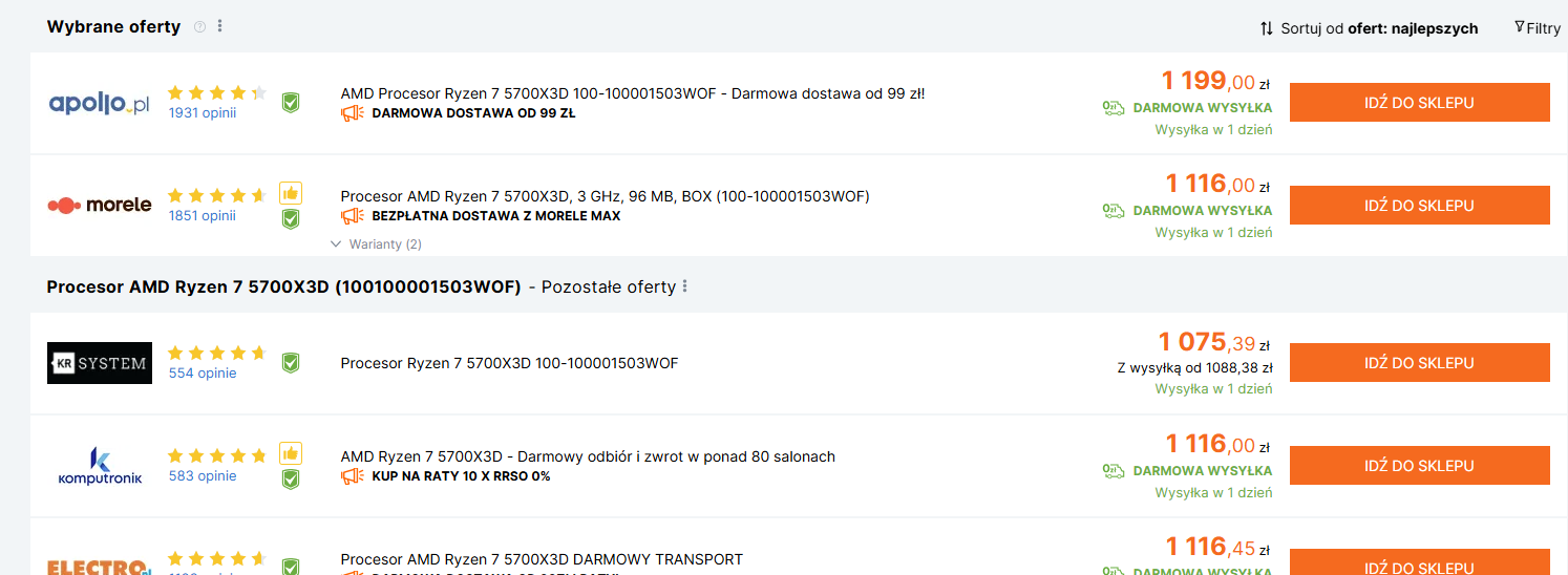

Gdzie go masz za tyle bo wchodze w ten link i jest za 1059 :E
