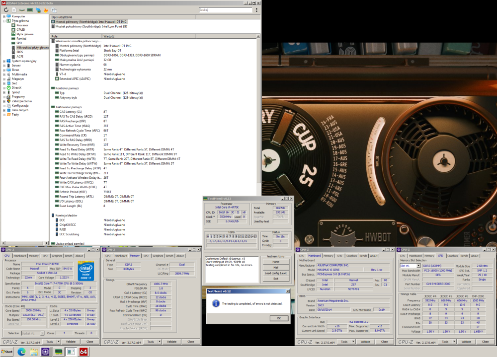

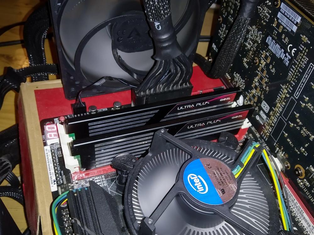

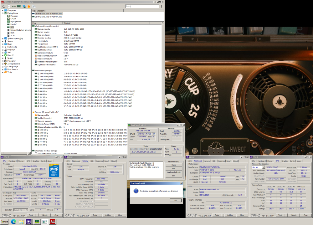

RemiKo 190 Opublikowano 12 Grudnia 2025 Autor Opublikowano 12 Grudnia 2025 (edytowane) Do testów nie bój się tym modułom pamięci zapodać 1.75-1.8v Edytowane 12 Grudnia 2025 przez RemiKo
blabla123 907 Opublikowano 12 Grudnia 2025 Opublikowano 12 Grudnia 2025 Bez problemu tyle zniosą. Będąc w temacie pamięci to tu jak pamiętam PSC siedzą. https://allegrolokalnie.pl/oferta/pamieci-ram-ddr3-geil-ultraplus-4gb-2x2-1600mhz-cl9 Koleś źle opisał, to modele 2000 CL9.
RemiKo 190 Opublikowano 12 Grudnia 2025 Autor Opublikowano 12 Grudnia 2025 @blabla123 Wziąłem i sprawdzę. Dzięki za ich podesłanie! 1

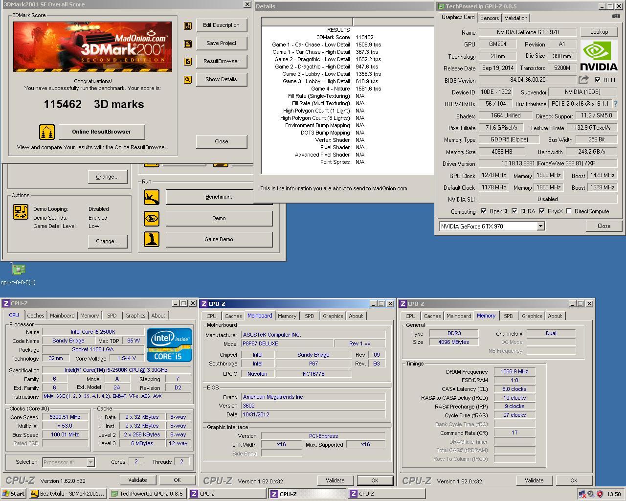

Keleris 537 Opublikowano 12 Grudnia 2025 Opublikowano 12 Grudnia 2025 Udało się przebić 115tyś i myślę że na tym wyniku zakończę, próbowałem coś jeszcze ugrać ale zabawy z opóźnieniami pamięci to nie na moją psychikę. 2 1

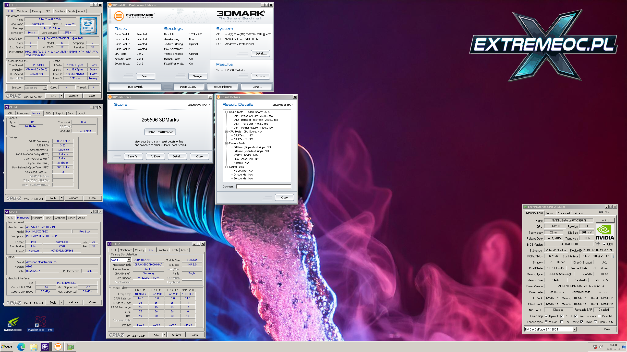

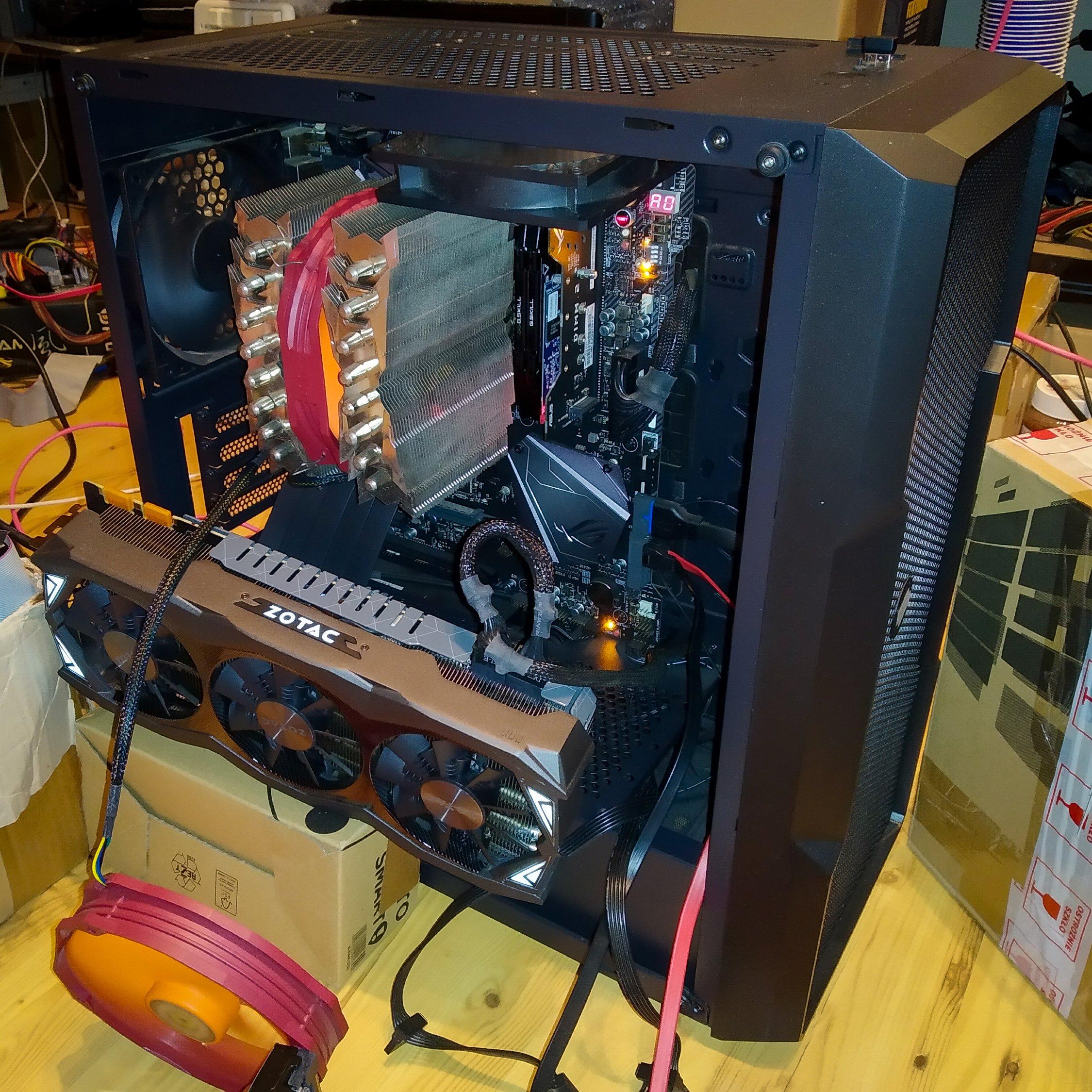

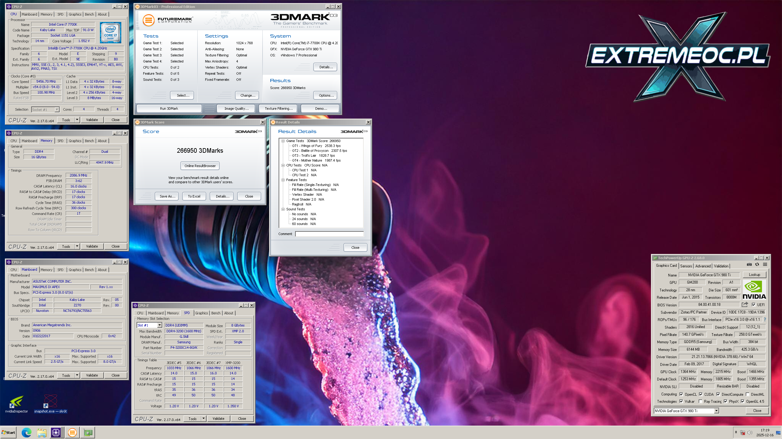

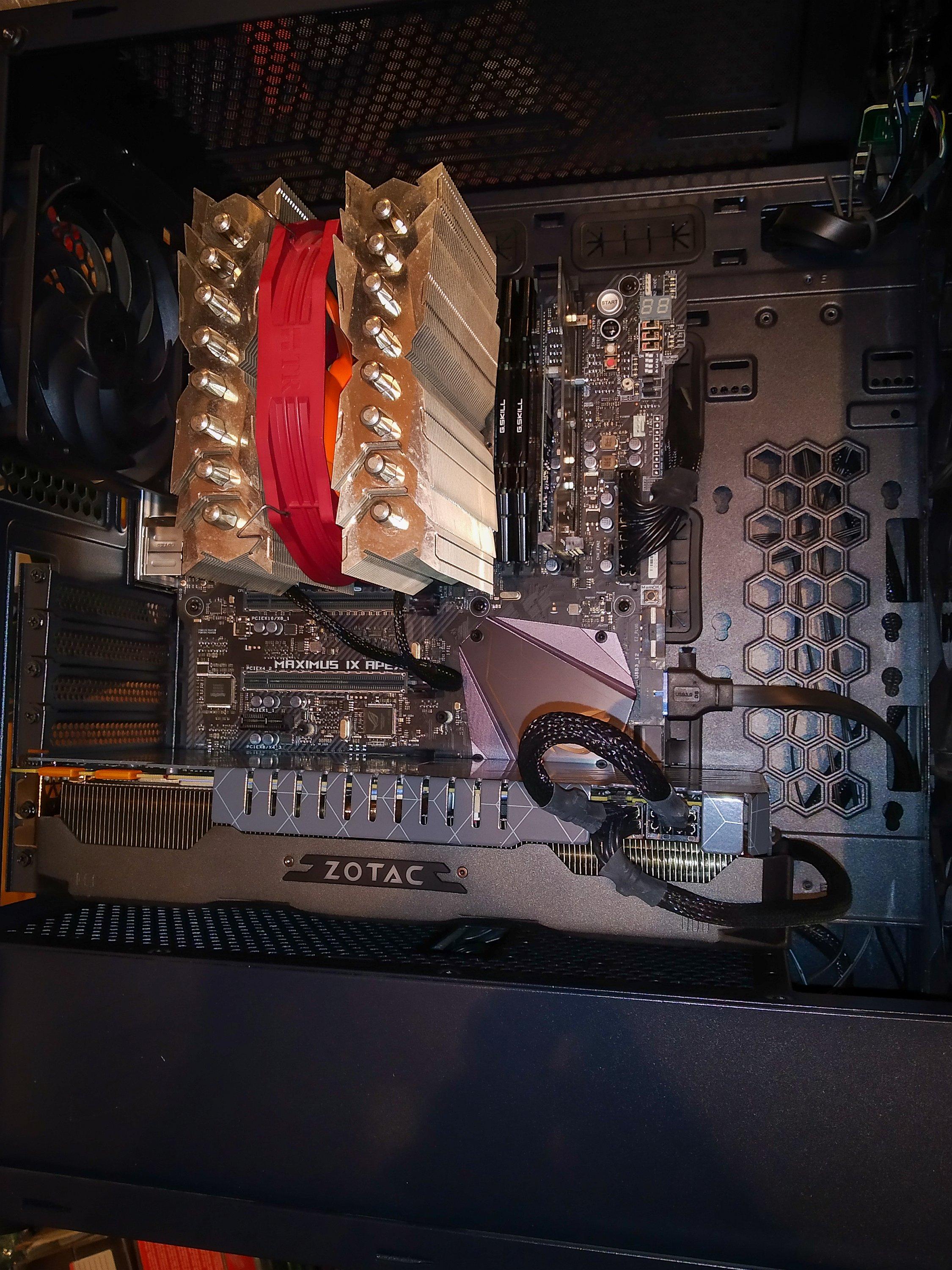

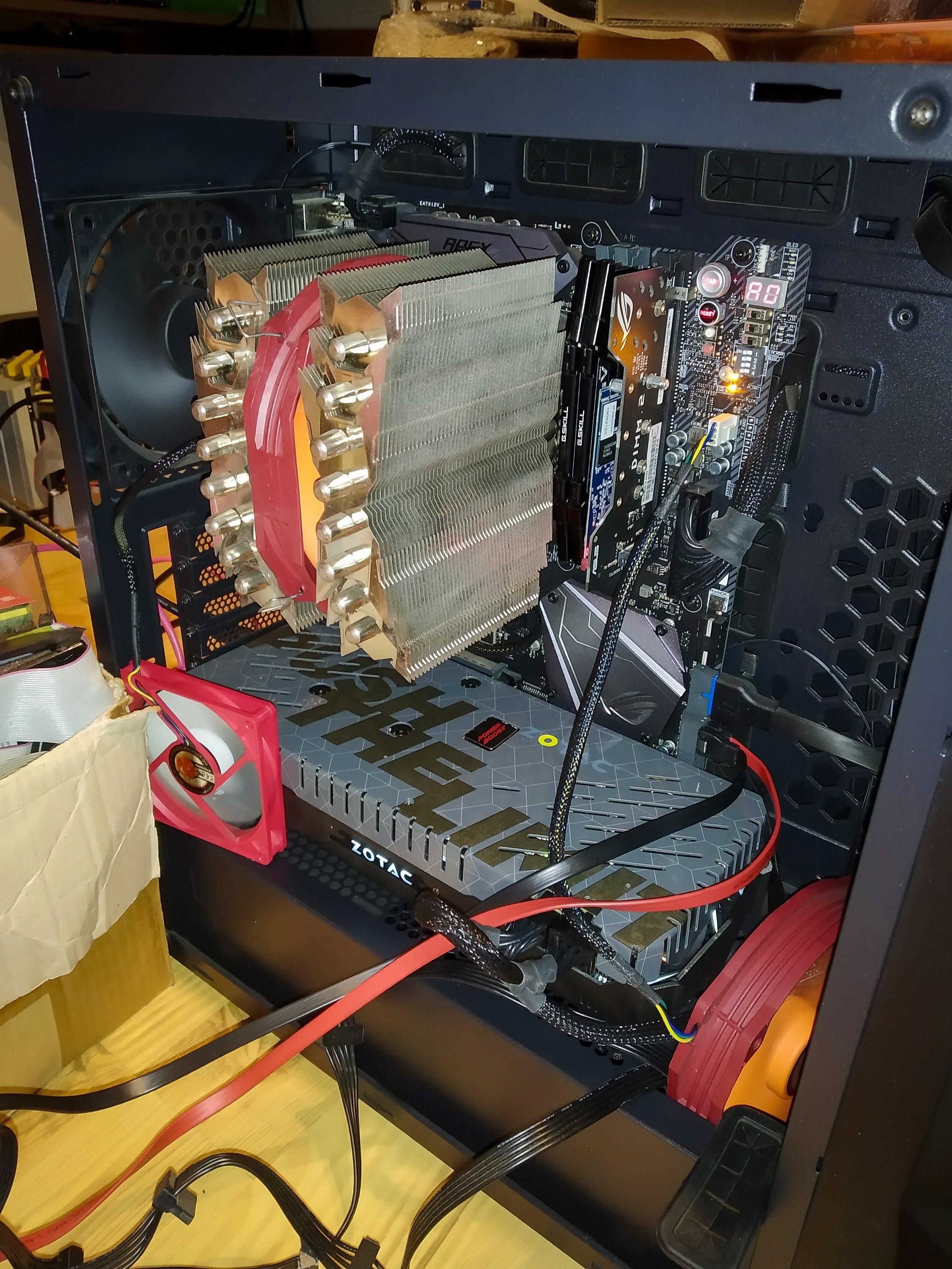

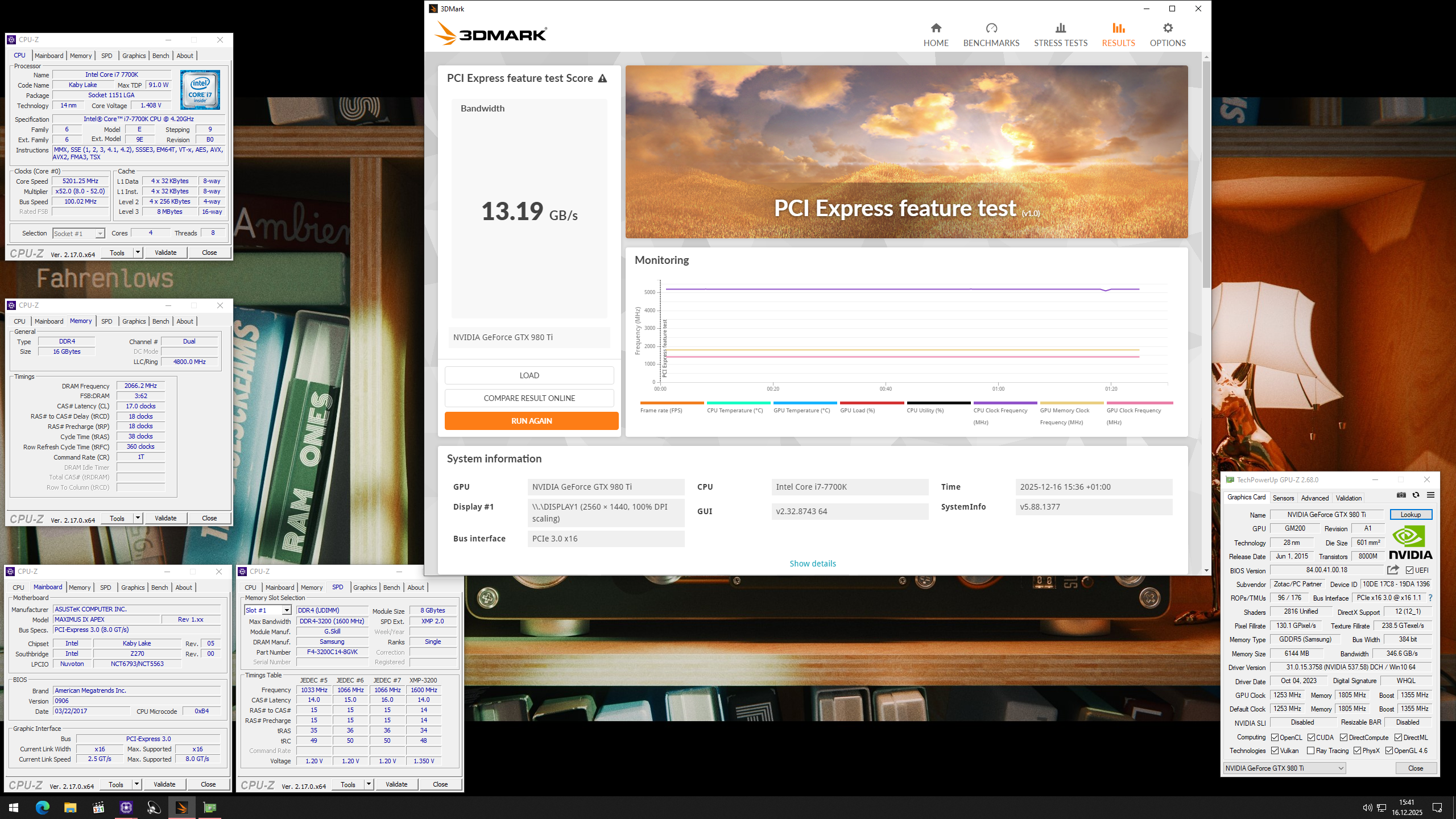

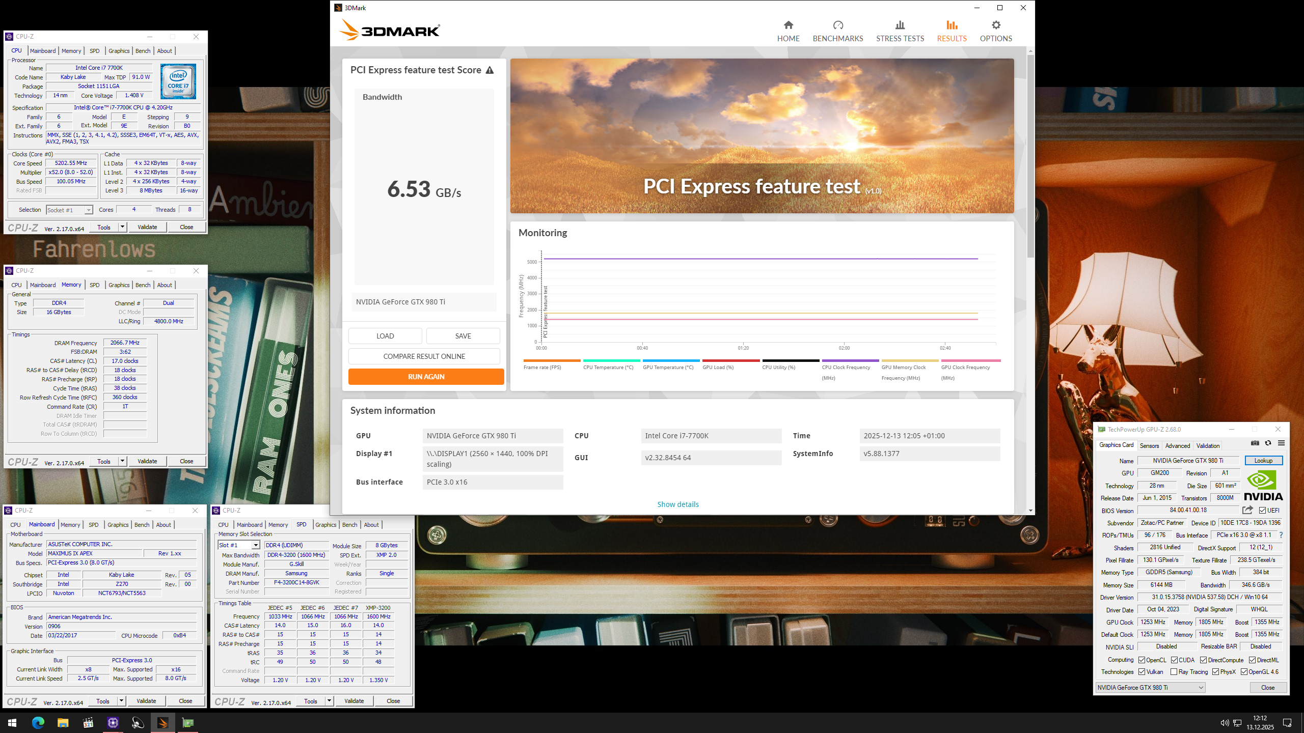

RemiKo 190 Opublikowano 12 Grudnia 2025 Autor Opublikowano 12 Grudnia 2025 Wkopałem się nieco z tym projektem 250K punktów w 3Dmarku 03 We wstępnych testach dotarłem już do granicy przepustowości PCIe 3.0 @ x8 i czegokolwiek nie zrobię, to GT4 Nature stoi jak wryte i nie chce przekroczyć 1670 fps, gdzie normalnie ludziaki latają powyżej 1800 fps, a nawet i bliżej 1900 fps, jak grafę pocisną na 1530MHz+ Mój przeogromny cooler na 7700K już od nowości skutecznie zasłania mi mój pierwszy slot PCIe 3.0 x16, a nie chcę go zmieniać i/lub demontować. Przy okazji karta też się nieźle dusi tam na dole budy: Rozwiązanie? Właśnie chwilkę temu zamówiłem sobie kątowy riser PCIe 4.0 x16, 20cm i niedługo zamontuję tę grafę w pionie https://allegro.pl/oferta/kabel-tasma-przedluzacz-pci-e-4-0-x16-riser-32-gb-s-0-90-stopni-200mm-20cm-17750844117 Tak, ten niepoprawny kabelek zasilający GPU też postaram się w końcu podmienić na dwa osobne. Muszę tylko znaleźć karton od mojego Corsair'a AX760. O ile riser zadziała, to przed świętami 250K punktów pęknie Druciarstwo level hard, ale jakoś trzeba było nakarmić kartę chłodnym powietrzem do tego przelotu: Między grafą a górą piwnicy nie da się palca włożyć 3 2

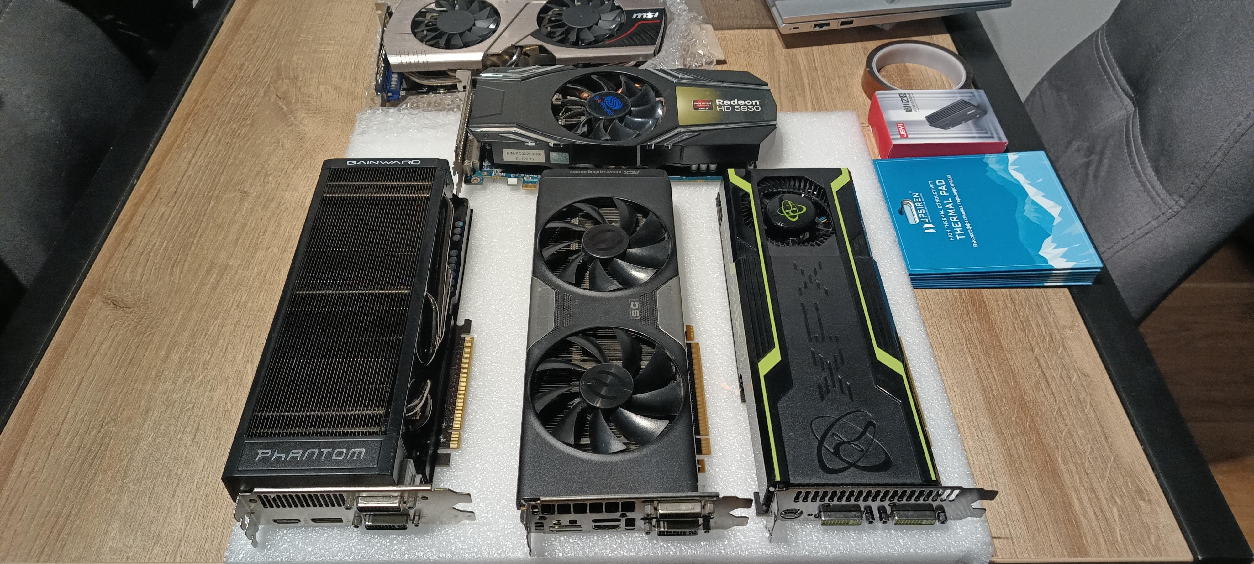

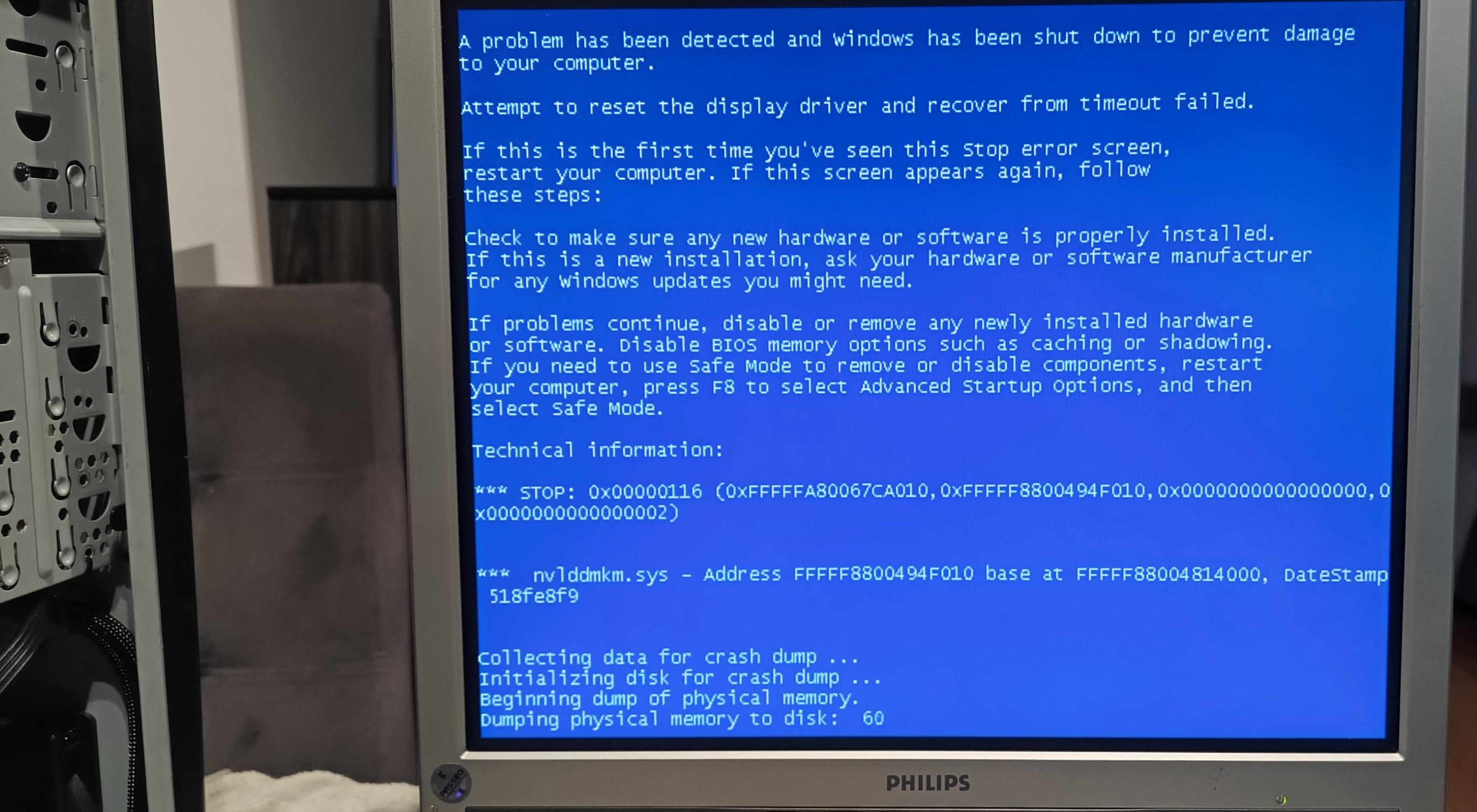

Keleris 537 Opublikowano 12 Grudnia 2025 Opublikowano 12 Grudnia 2025 (edytowane) @RemiKo Generalnie do pogonienia 2500k w 3dmark kupiłem GTX 770 i 780 ale nie chciałem wypruwać zasilacza ze złożonej platformy z i7 870 więc włożyłem stary zasilacz i mimo że moc jest całkiem - 560w to ma tylko 2x6pin więc musiałem wykopać z szafy gtx 970. 780 sprawdziłem i działa, 770 raczej coś boli, sterownik udało się zainstalować ale podczas testu wywaliło niebieski ekran i już nie udało się włączyć do pulpitu. Reszty na razie nie sprawdziłem - HD5830 i GTX 275, ale jak będą sprawne to pochwalę się co potrafią. Odebrałem też pady od upsiren i fajnie że mają jak to nazwę "połówki" 0.75mm czy 1.25mm. Edytowane 12 Grudnia 2025 przez Keleris 3 1

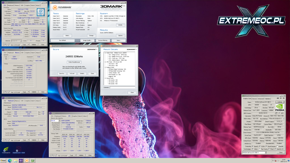

RemiKo 190 Opublikowano 13 Grudnia 2025 Autor Opublikowano 13 Grudnia 2025 ~450 punktów... Ale obciętej przepustowości nijak nie przeskoczę: No nic, czekamy do wtorku na paczuszkę z riserem, a teraz robię sobie weekend 2

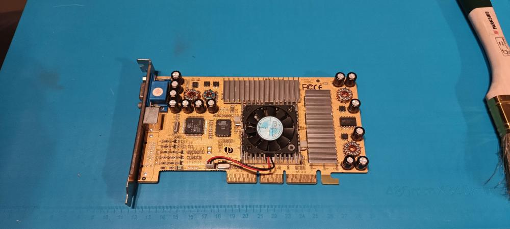

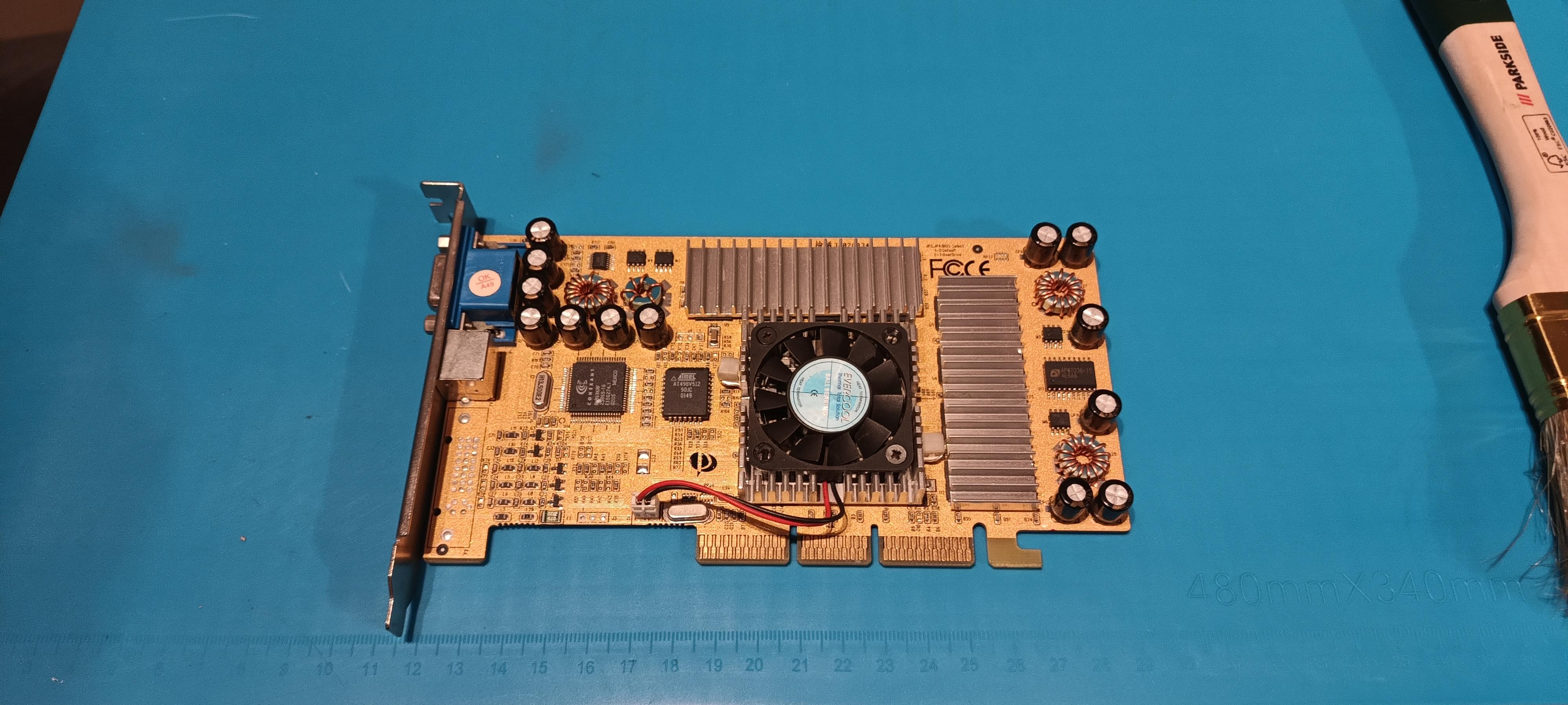

Keleris 537 Opublikowano 13 Grudnia 2025 Opublikowano 13 Grudnia 2025 Półtora roku temu marudziłem że agp odpuszczam, a teraz wpadła kolejna ciekawa karta. Geforce3 Ti200 od Palita, wygląda na prawdę ładnie więc duże szanse że będzie sprawna, bardzo spodobał mi się kolor pcb coś ala złoty z brokatem, dodatkowo podkładka do majsterkowania od Pana Chińczyka, na której bardzo fajnie zdjęcia wychodzą. 4
blabla123 907 Opublikowano 13 Grudnia 2025 Opublikowano 13 Grudnia 2025 Pod złotego Solteka pasuje. Jeszcze pamięci takie możesz wyrwać. 1
blabla123 907 Opublikowano 15 Grudnia 2025 Opublikowano 15 Grudnia 2025 W dniu 12.12.2025 o 14:16, RemiKo napisał(a): @blabla123 Wziąłem i sprawdzę. Dzięki za ich podesłanie! To jeszcze zerknij tutaj, bo jakieś Samsungi siedzą. https://allegrolokalnie.pl/oferta/4-kosci-pamieci-gskill-ripjaws-x-4gb
RemiKo 190 Opublikowano 15 Grudnia 2025 Autor Opublikowano 15 Grudnia 2025 O ile są to dwustronne moduły (a na 99% tak), to będą to Samsungi D-Die, czyli te co w OEM'ach sobie nakupowałem DDR3-2400 CL9-11-11-28 1T i DDR3-2133 CL8-10-10-28 1T powinny spokojnie zrobić przy 1.65-1.72v Oferta nawet ciekawa, ale zostawię ją dla innych
tomcug 2 774 Opublikowano 15 Grudnia 2025 Opublikowano 15 Grudnia 2025 51 minut temu, RemiKo napisał(a): O ile są to dwustronne moduły (a na 99% tak), to będą to Samsungi D-Die Niby pierwsza generacja Samsunga, ale te kostki są lepsze niż najlepsze wypusty Hynixa oraz Microna, poza maksymalnym zegarem oczywiście To tylko pokazuje, jak bardzo w DDR4 odleciał Samsung konkurencji 1

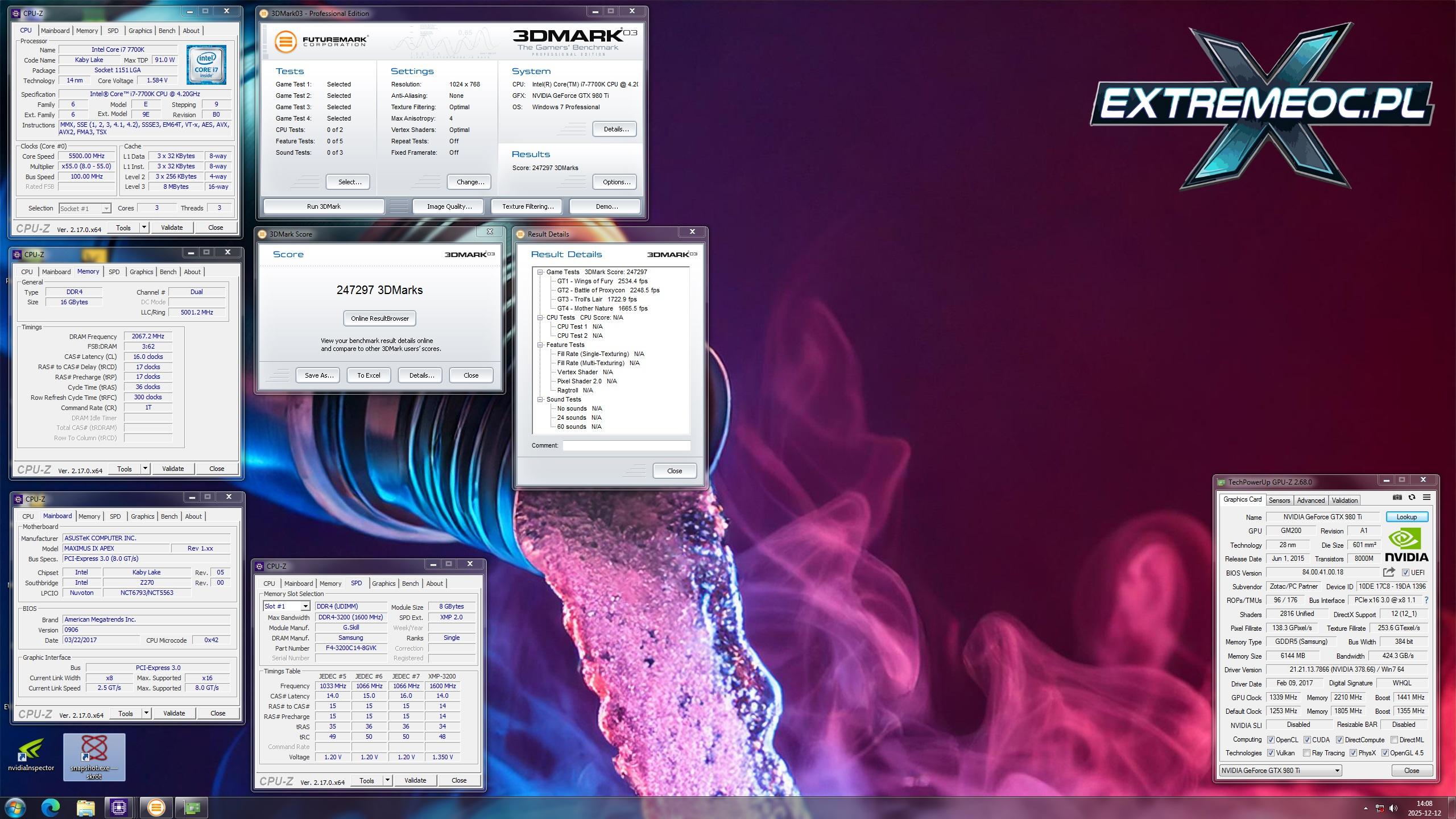

RemiKo 190 Opublikowano 16 Grudnia 2025 Autor Opublikowano 16 Grudnia 2025 Kolejny level druciarstwa za mną, ale zadziałało od strzała, a wynik był już tylko czystą formalnością Ojojoj, coś ta karta mi tak jakby z kompa wypadła... Ojojoj Kabelków zasilających nie znalazłem. Muszą być głębiej na strychu niż pierwotnie myślałem Test przepustowości: Oraz wyniki: Grafa stock: Po OC: (tak BTW, to wychodzi na to, że jest to obecny rekord Polski na tym modelu karty graficznej i w tym benchmarku) https://hwbot.org/benchmarks/3dmark03/submissions/5940447 Nieznacznie wyprzedziłem mojego kolegę z teamu, który leciał na i9-14900KS @ 7.2GHz, chłodzonym ciekłym azotem: https://hwbot.org/benchmarks/3dmark03/submissions/5655273 Tak więc i oto ogłaszam projekt 250K punktów w 3DMarku 03 za zamknięty i zakończony pełnym sukcesem ... Na koniec dopowiem, że podoba mi się ten riser. Jest solidnie wykonany i za te pieniądze mogę go polecić 3 2
