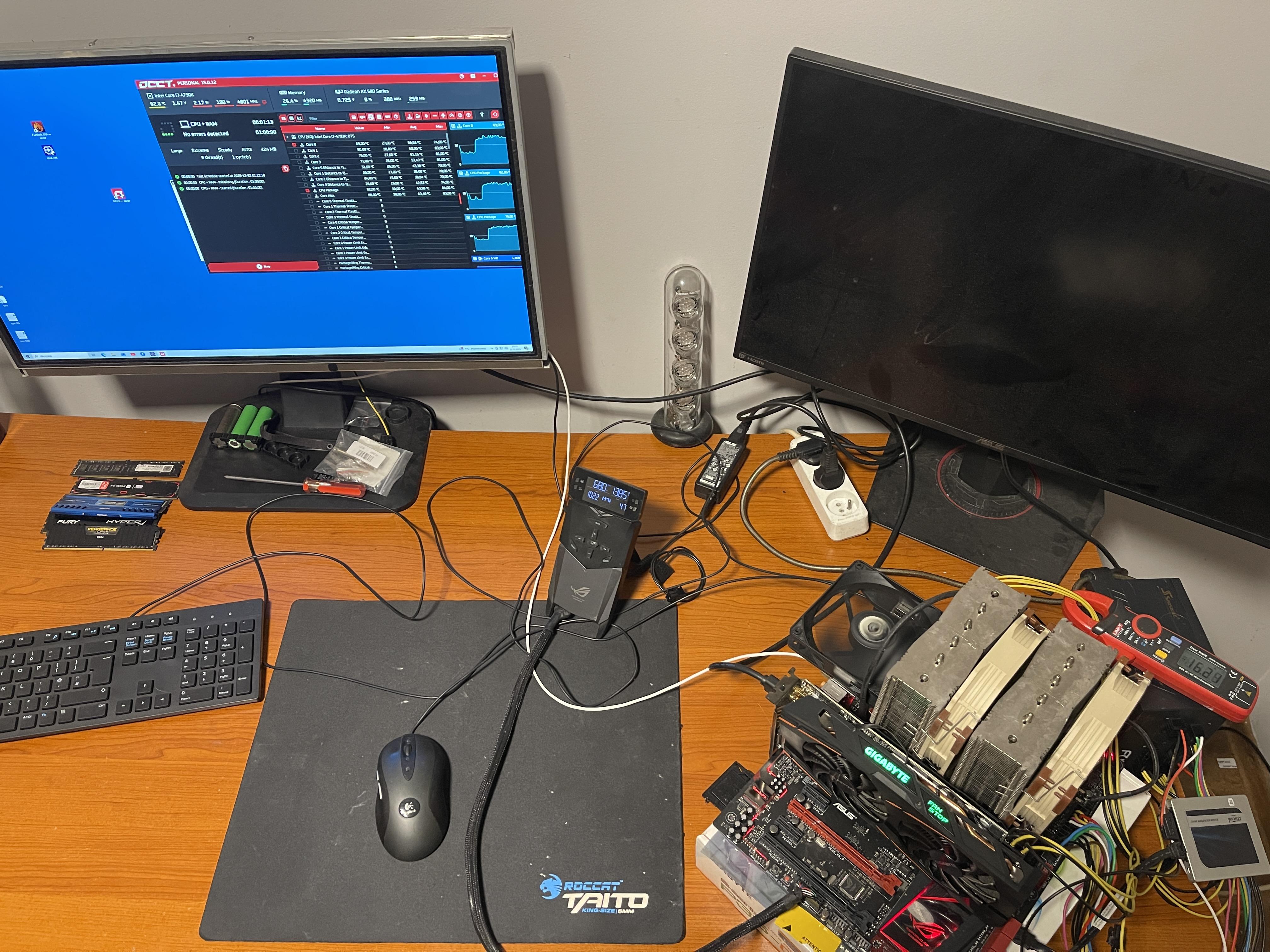

Pamięci przyszły, więc zabrałem się za testy:
Stock XMP:  (ale przy CR 1T i tRAS o oczko niższym)
Stock XMP:  (DDR3-2000 CL9 9-9-27 1T + nieco podkręcone tRFC oraz tREFI na max)
Szybkie OC:  (DDR3-2133 CL8 12-8-28 1T)
Wszystko powyżej już wbija kod "55" na płycie i nie startuje, a ciaśniej wywala błędy w TM5.
Poza tym to muszą być chyba jakieś nowsze PSC lub coś innego, bo są to moduły jednostronne i nie powalają możliwościami OC (wysokie tRCD jest niezbędne do zachowania stabilności powyżej DDR3-2000).
Z tego co kojarzę, to te "OG" PSC są dwustronne przy pojemnościach 2GB na moduł i powyższe nastawy zrobiłyby co najmniej przy prędkościach DDR3-2400/DDR3-2600 ;)
Nieco szkoda że trafiły się moduły jednostronne, ale tak czy siak wpadają do kolekcji, bo takich pamięci jeszcze nie miałem :)

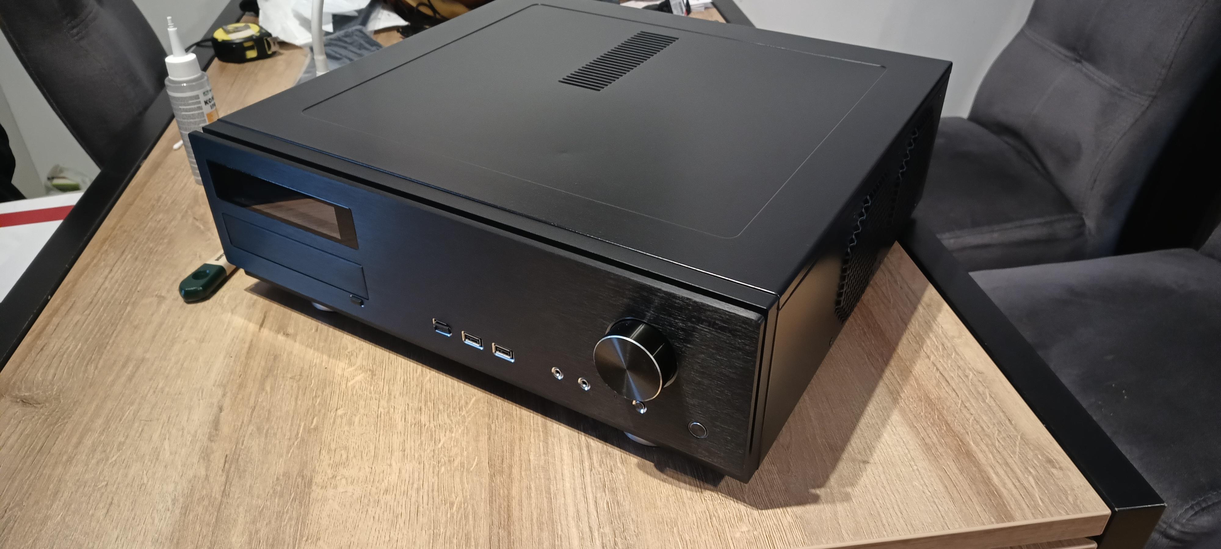

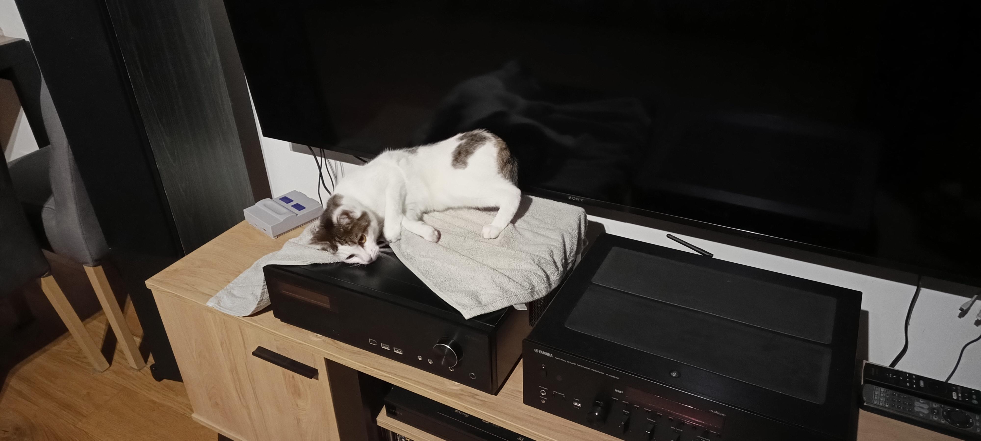

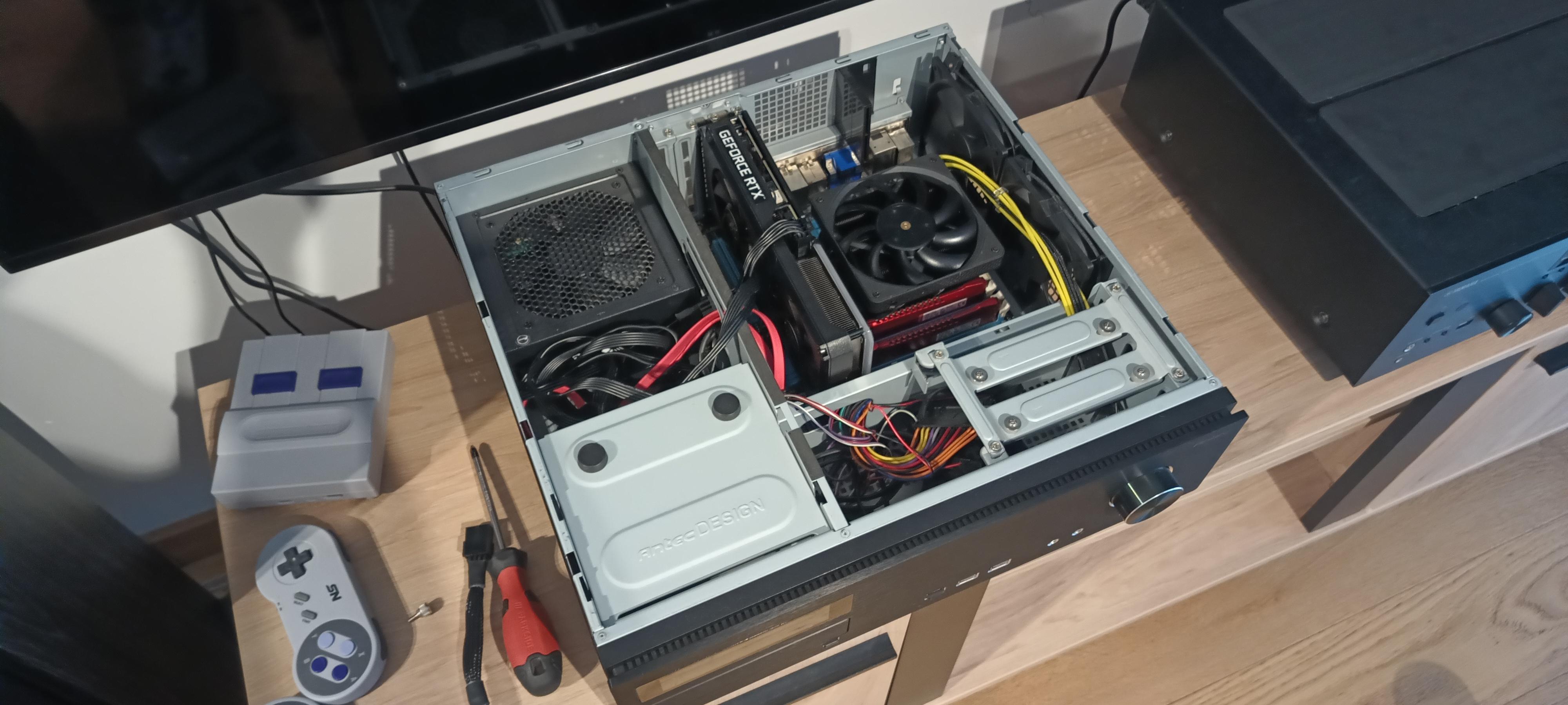

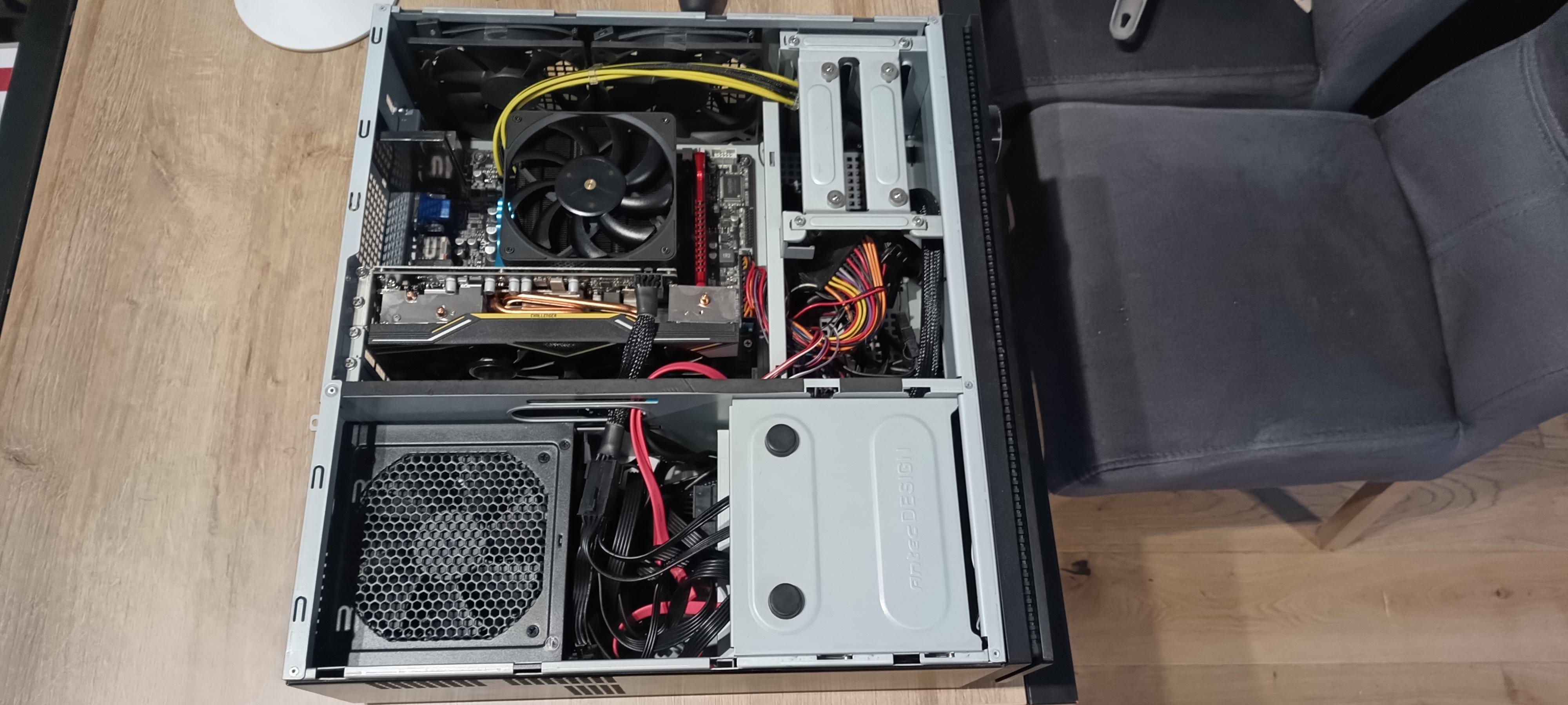

Jako że była wspminiama ostatnio ciekawa retro obudowa ala htpc, chciałem odpalić moja konstrukcję która ładnie komponuję się z amplitunerem ale chyba dysk SSD odmówił posłuszeństwa. Komputer jest sprawny, tyle że windows ładuję się około 5min i wszystko jest zmulone, próbowałem też postawić system od nowa ale w 2h to instalacja przeskoczyła około 5%. Na dodatek mój kot upodobała sobie go jako legowisko, jak jestem na miejscu to kładę na obudowę ręcznik. Była próba włożyć rtx 3060ti ale cholerstwo ma odwrotnie wtyczkę 8pin i adapter nie pasuję, myślałem o jakimś 5060/9060xt ale komputer jest praktycznie nie używany więc zostawiam w nim 5600xt.
kup z ali adapter kątowy - kosztuje chyba 4-5usd albo i nawet mniej - skladalem dokladnie na tej obudowie na 1660super ktora byla szersza  i wchodzila na styk (bez adaptera nie zamknalbym pokrywy na 100%)

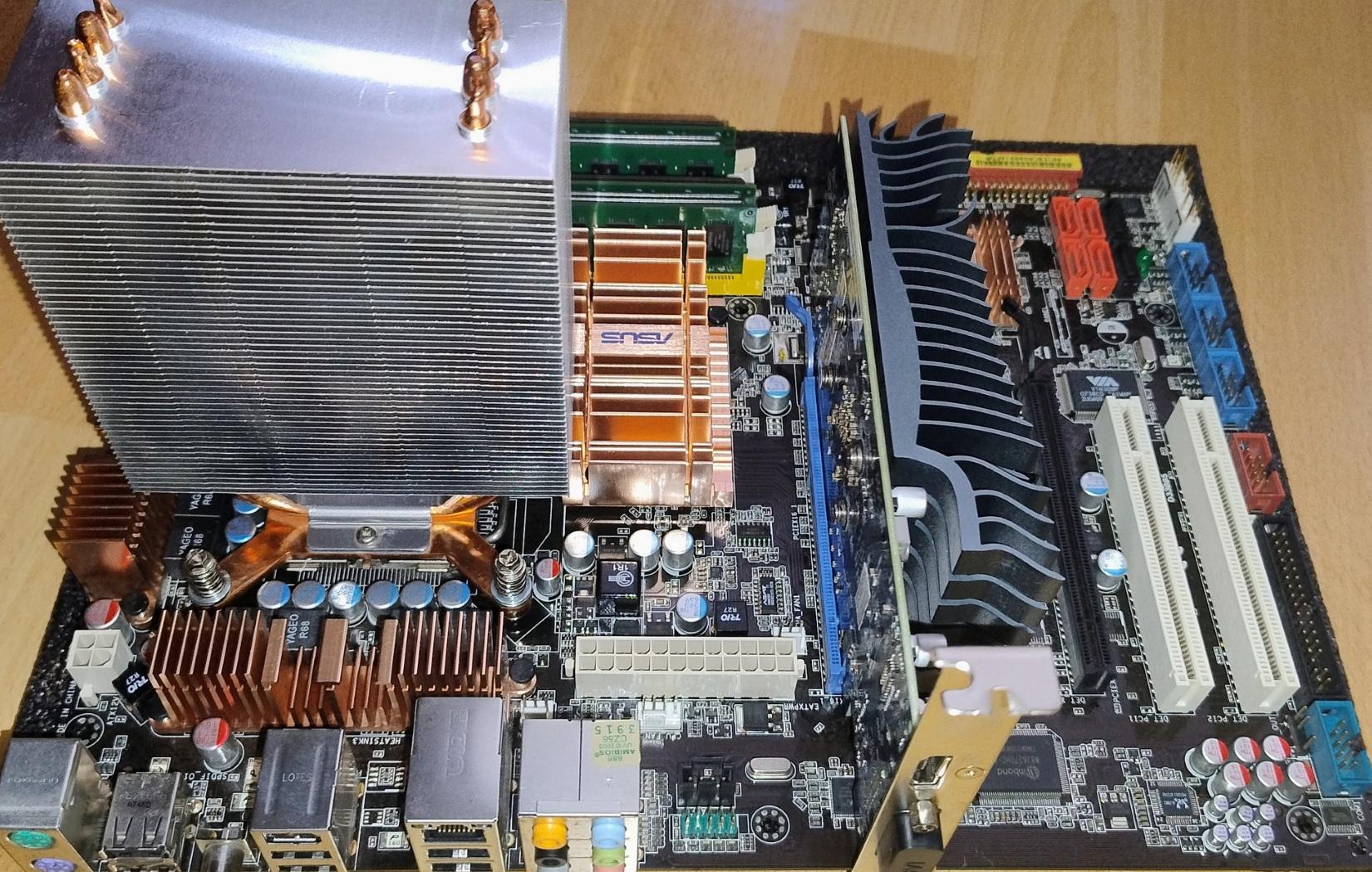

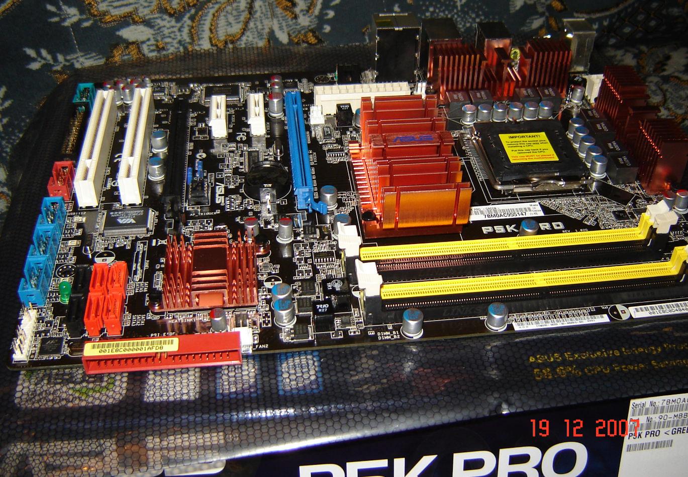

Asus P5K Pro - śmiga do dzisiaj, właśnie stuknęło mu 18 lat od pierwszego startu.
kiedyś to można było popatrzeć, jeszcze na mobo, było na co, a dzisiejsze mobo...potrzebna lupa.
p.s. mam sentyment do niej, na szynie 450MHz biegała :Crash: na co dzień spokojnie.
Edytowane przez ITprospector

Ale mi sie trafił przeruchany i7 3930k, ledwo 4.4GHz a 1.38V, powyżej tego już niestabilnie cokolwiek bym robił. No nic, tak będzie musiało zostać :(
edit:
jednak 1.4V :rotfl2:
Ostatecznie 4,3GHz 1,4V jednak mam wrażenie że proc nie dźwiga 64GB pamięci jednostronnych.
ma ktoś całkiem przypadkiem leżeć xeona e5 1680v2 :Up_to_s:

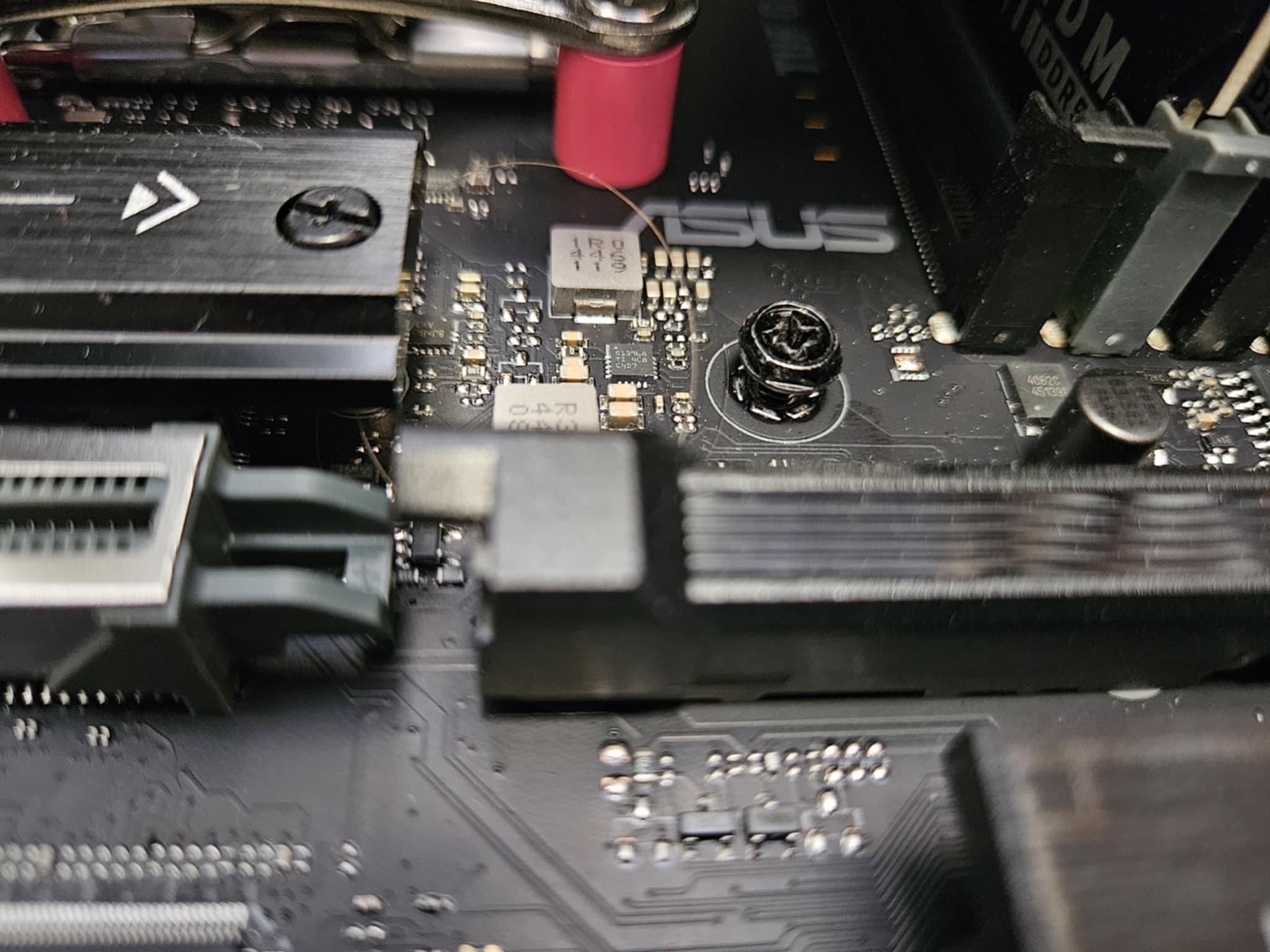

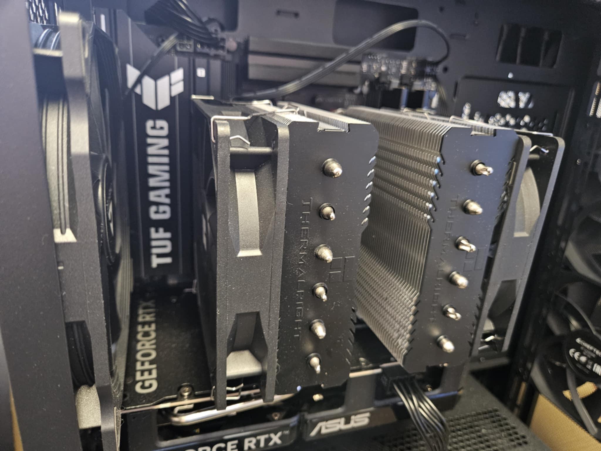

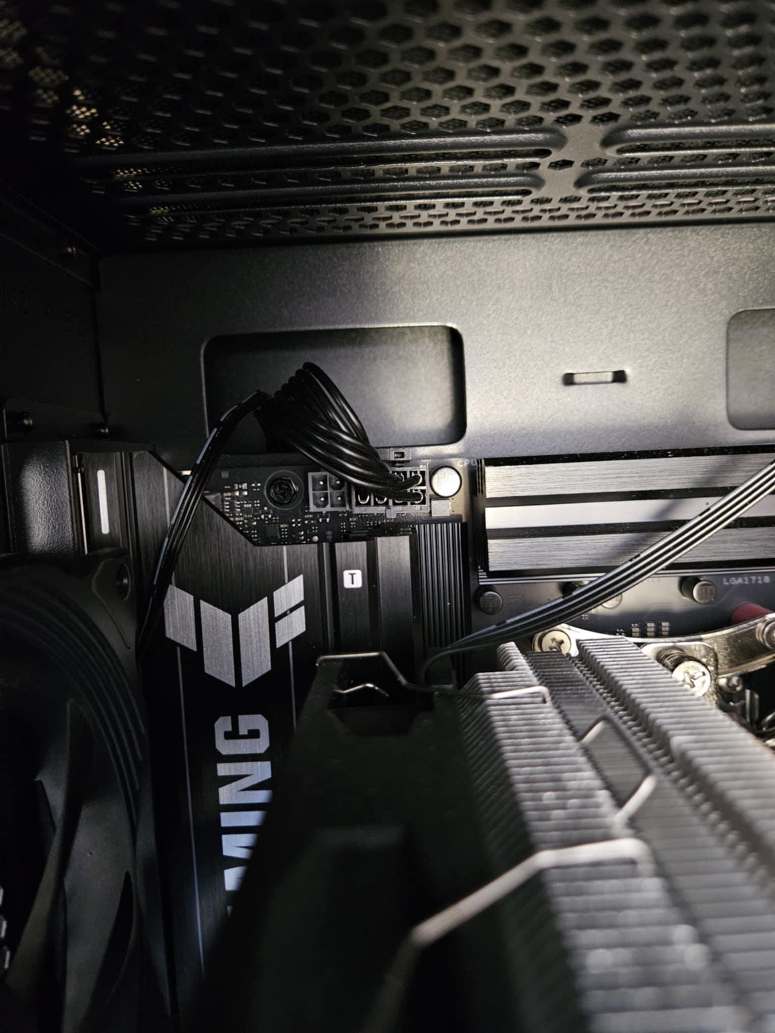

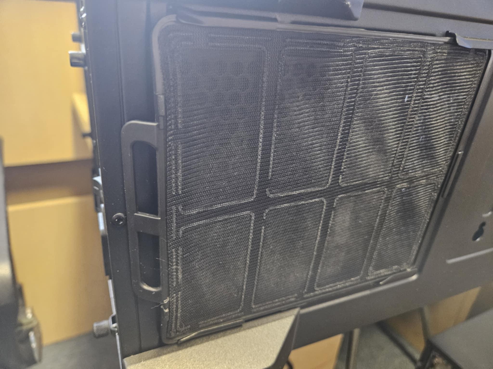

Kilka takich pierdół że moja nerwica natręctw aż wyje. Dwie śrubki prawidłowe, reszta zasilaczowo/obudowowe wbite na chama z rozwalonym gwintem dystansów, filtr aż dziw że wytrzymał plastik chyba pora się do chiefteca przekonać, po co podłączyć zasilanie na procka niech ma tylko tyle ile mu trzeba, oszczędniejszy będzie. Jutro rozkręcam ulepka do zera i złożę od nowa, prawidłowo. Ciekawe jakiego jeszcze kwiatka znajdę :hihot:. 72 stopnie na czujniku GPU 5060Ti to nie za dużo? Może Asus dual tak ma.
edit: teraz tak myślę patrząc na zdjęcia czy te czerwone dystanse są na pewno od AMD... Dopiero jak zdejmę zobaczę jak pasta odciśnięta.
Raczej są prawidłowe :P
Godzinę temu, Pentium D napisał(a):
Widać, że obie wieże wieją na siebie xd
A w ogóle skąd pomysł żeby tak to zamontować??? Tym bardziej że w tym TUF-ie przeszkadza radiator vrmów. Nosz mać! Po co nasi bracia Hindusi z braćmi Majfriendami produkują tysiące filmów ze składania kompa jak nikt tego nie obejrzy?
