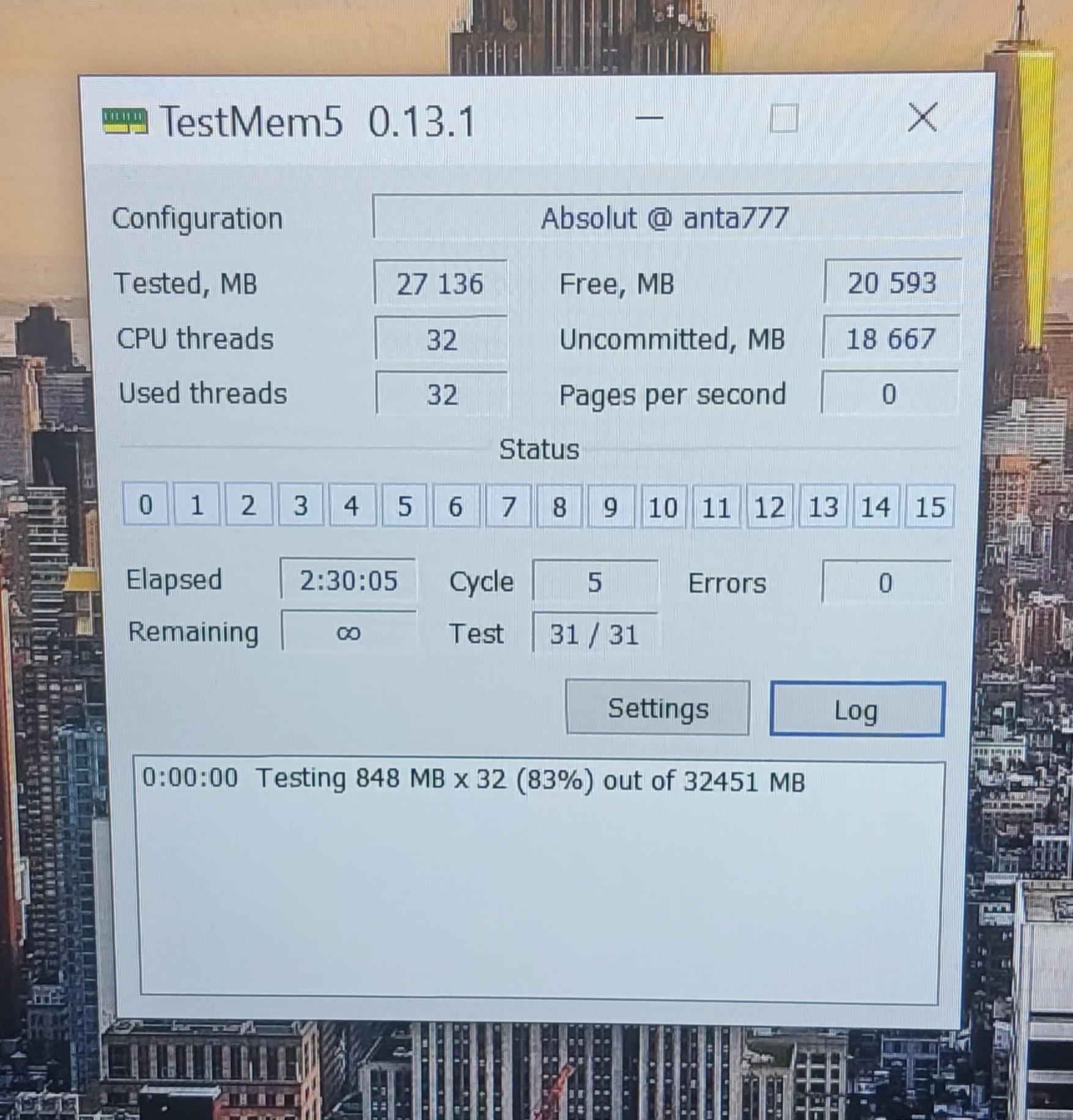

Czyżby faktycznie wina E corsów? Teraz leci absolut na jajkach P bez HT. Absolut bo częściej tyra 15 która wcześniej coś jęczała

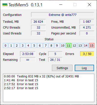

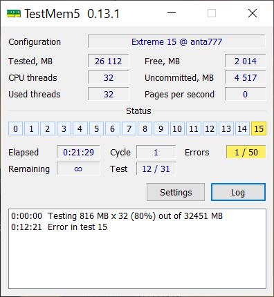

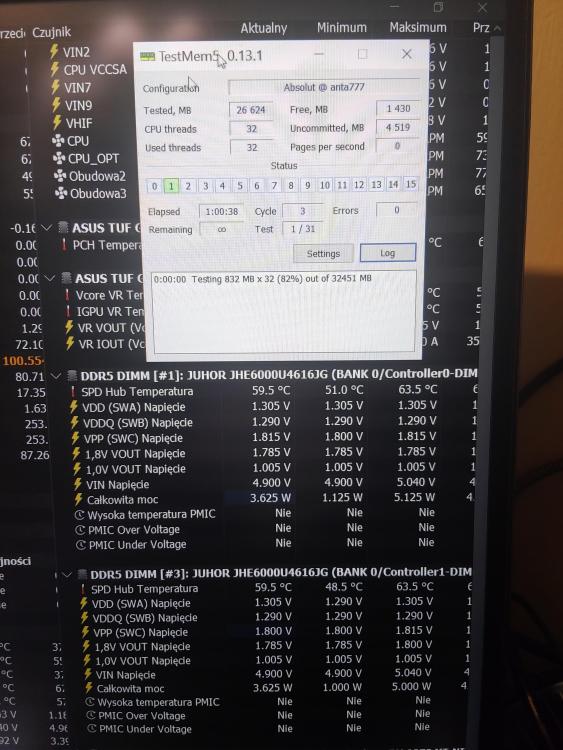

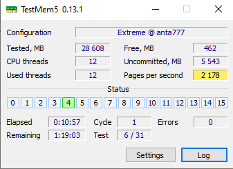

Dodane po 10 mV dla rdzeni P i E, RAM puszczony na profilu XMP a i tak błąd na teście 15. Wychodzi na to, że ten test tak dociska, że daje wynik fałszywie pozytywny. Test sobie wyedytowałem aby kręcił się głównie na 13 i 15 teście i czasem błąd jest, czasem nie ma. W nocy godzinę tak chodziło i były dwa błędy. Jak ktoś chce u siebie sprawdzić czy to samo jest to niech stworzy sobie test albo weźmie podlinkowany. Ja zaraz zrobię test na Jedec 4800 i jak też będzie zgłaszać błąd to trzeba będzie unikać testu nr 15 bo to jakiś bubel.

Zdegradowany procek, albo sam zajechałeś w cinebenchach na za dużych limitach, albo trafiłeś sztukę po @Pipelino i już była dojechana.
Teraz jak będziesz sprzedawał tego proca musisz w opisie zamieścić adnotację, że się sypie w testach.

Teraz, Pentium D napisał(a):
Nom, tak zdegradowany, że się tylko na teście 15 coś sypie. Przecież jakby coś było z ramem i procem to by waliło od pierwszych minut albo nawet sekund i na losowych a nie tylko na 15.
Mistrzostwo, będziesz unikać testu, ponieważ wykrywa u ciebie błędy.
Ty sprawdź lepiej u siebie. Przywróć wszystkie domyślne ustawienia i zmieniaj po kolei. Inaczej to nigdy nie dojdziesz, przez co są błędy. Przecież przyczyną może być nieprawidłowe napięcie pamięci RAM, nieprawidłowe timingi, za niskie napięcie IMC, cache, itp.
Jeżeli błąd wywala po dłuższym czasie to przyczyną może być zbyt wysoka temperatura RAM a u ciebie widać, że dochodzi aż do 63 °C. Łatwo to zweryfikować, wystarczy dać do testu dodatkowy wentylator nad pamięciami.

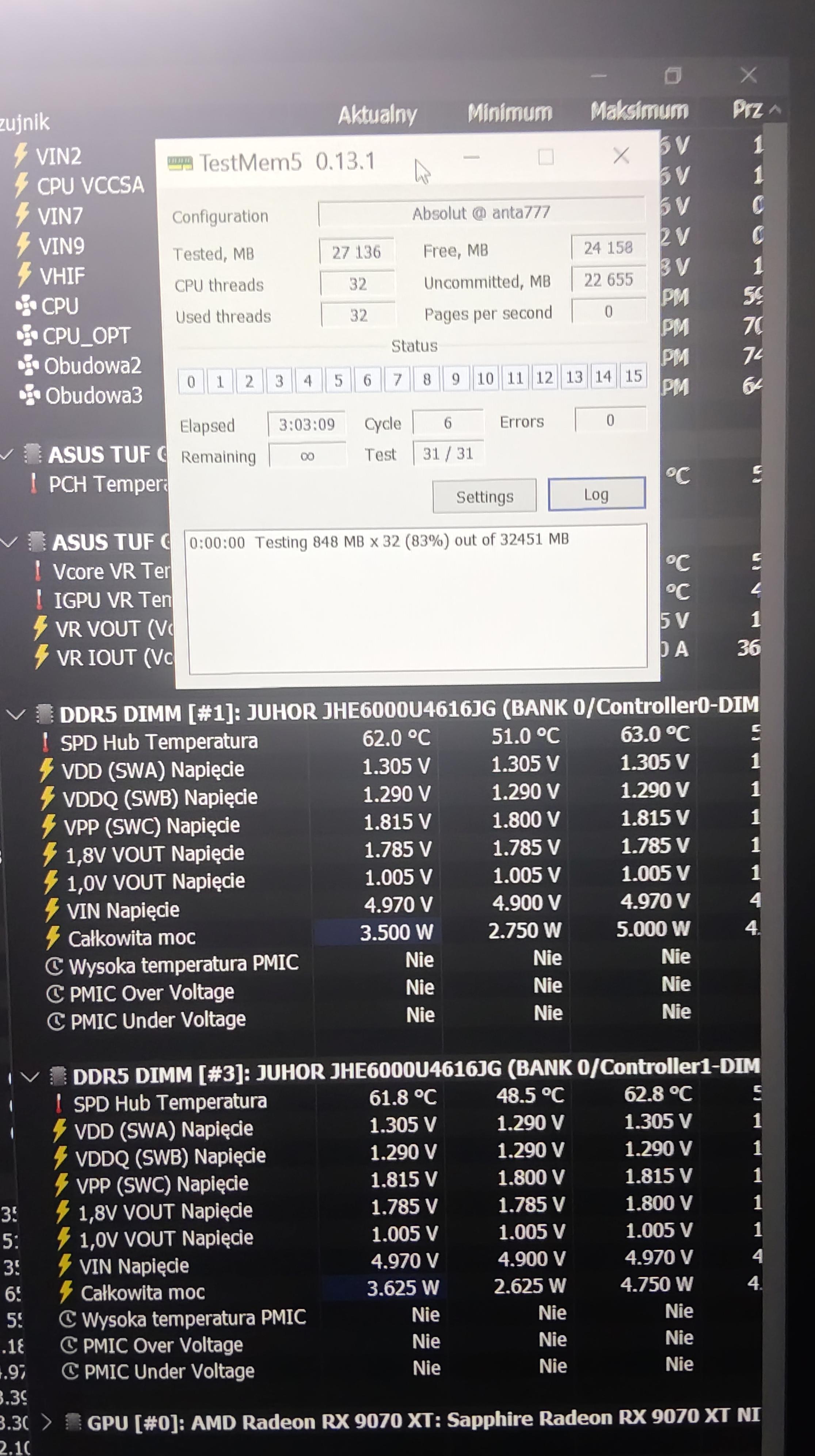

@SebastianFM człowieku, przecież ja specjalnie ten ram podgrzalem nawet do 65*C i nie było błędu. Później dałem na godzinę Absoluta i się kisiło przy 64*C bez błędu a tam też jest test 15.
Jak zrobiłem sobie ten plik tekstowy to w pliku mam na zmianę 13 i 15 ze sporadyczną 2.
Na razie robi się test na 4800 MHz i idę do sklepu więc będzie z dobre 1,5h  testu
