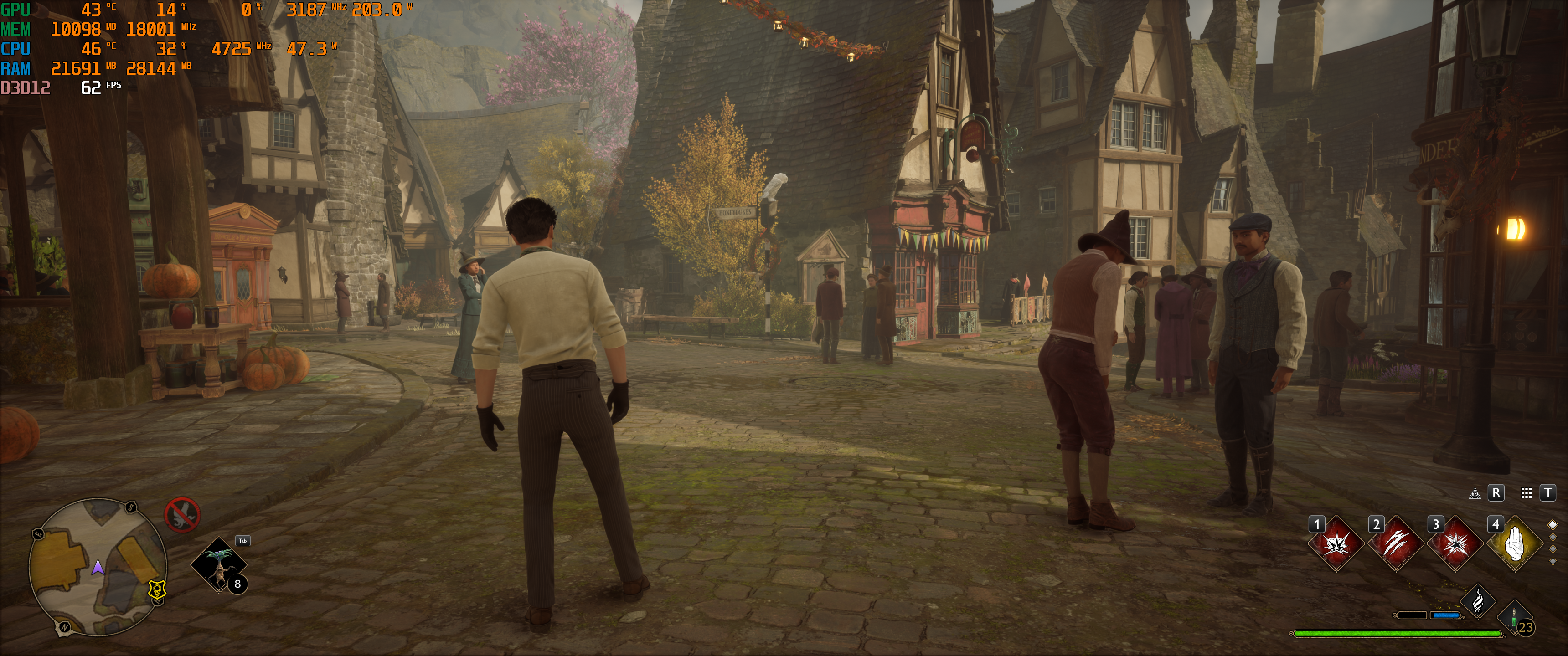

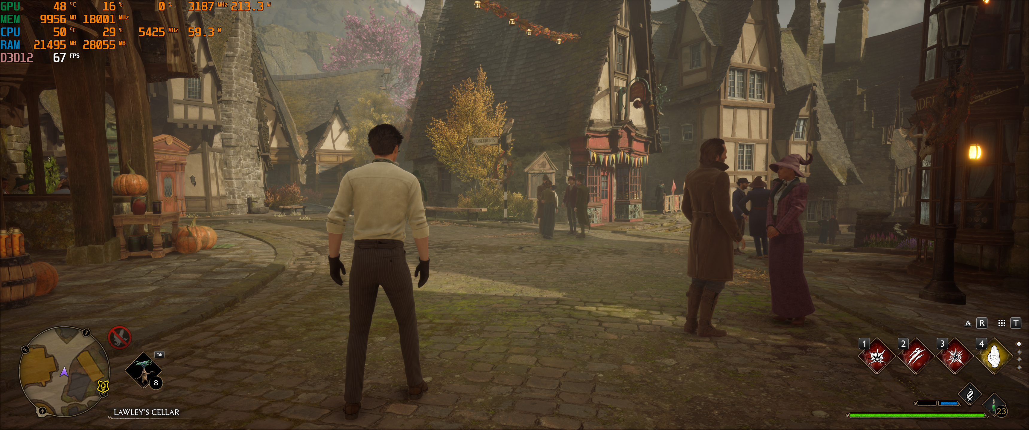

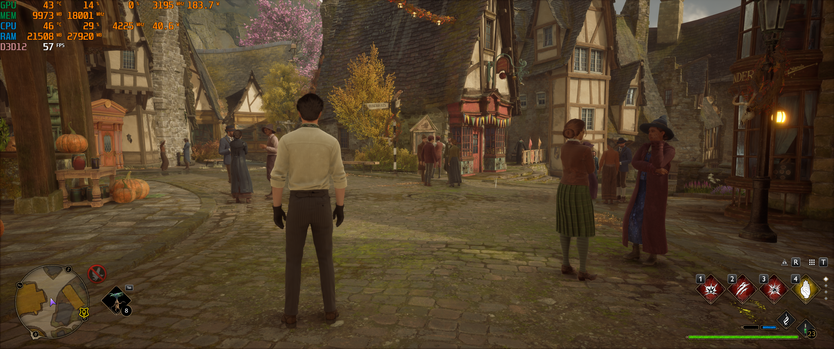

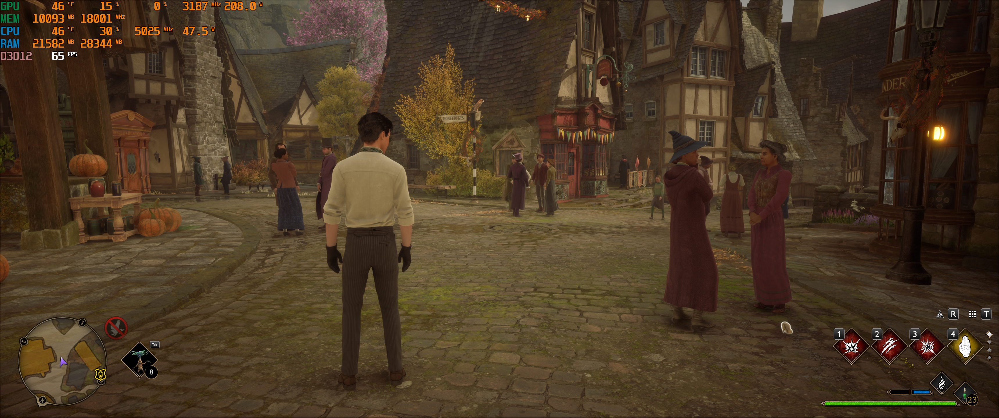

Nie kompletnie, ale główne skrzypce i boost do wydajnosci daje pamiec. Zreszta sam z ciekawosci przed mom zrobilem porownanie jak to wyglada juz na pamieci 8000 raz jeszcze
Pamiec te same ustawienie, tylko jest roznica zegara CPU
Screenshot(1077).thumb.png.6f464b484d7bcc083bbb2da0dcfb70d9.png5425Mhz
Screenshot(1073).thumb.png.aec10d0d9fdc99414d575ce7b0d62b6e.png5025Mhz
Screenshot(1081).thumb.png.ad8687d5b8d095a6c3e6c0f70c24d2c6.png4725Mhz
Screenshot(1079).thumb.png.296db54b3825a81b606502ddaaddb081.png4225Mhz
Widac, że w zasadzie 8000Mhz wykarmia prawie całkowicie 5Ghz, potem różnice sa nieznaczne 1-2Fps. Chociaz to jest akurat taka scena gdzie wystepuje bootleneck pamieci. No ale wlasnie z tego co mi wiadomo pure testuje w takich miejscach
Sam wrzuciłeś parę postów temu linka z tego samego portalu, gdzie są testy porównawcze 7000 vs 8000 bez ruszania ustawień CPU i w Hogwarcie jest 3% przyspieszenia (podobnie jak w innych grach, same grosze). A jak masz jeszcze sensownie zoptymalizowane timingi dalszych rzędów, to tym bardziej zyski z taktowania się zacierają. Z tym nie ma co dyskutować, bo tak po prostu jest. 7000 + pełna optymalizacja i masz optymalną wydajność na Raptorze, wyższe MHz to groszowe zyski, po które nie warto się nawet schylać poza AIDĄ, w którą namiętnie grają overclockerzy RAM xD

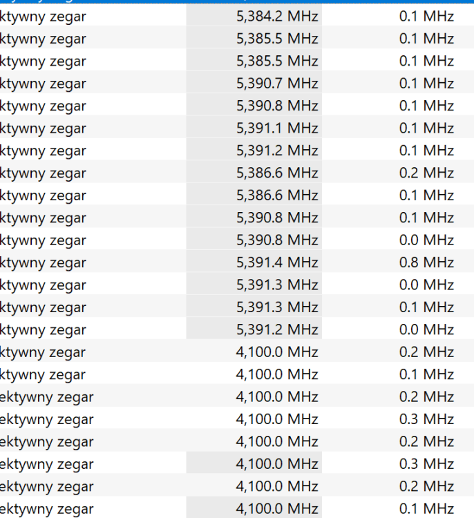

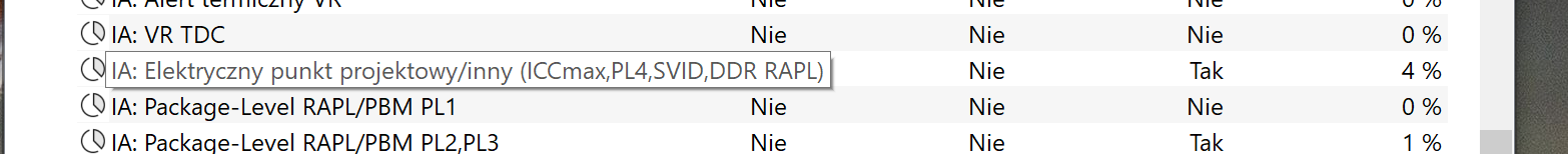

Który to limit?
Troche brakuje do pełnego taktowania pod obciążeniem
Ampery mam na 511 i więcej się nie da ale od 400+ taktowanie nie wzrasta więc to chyba nie to.

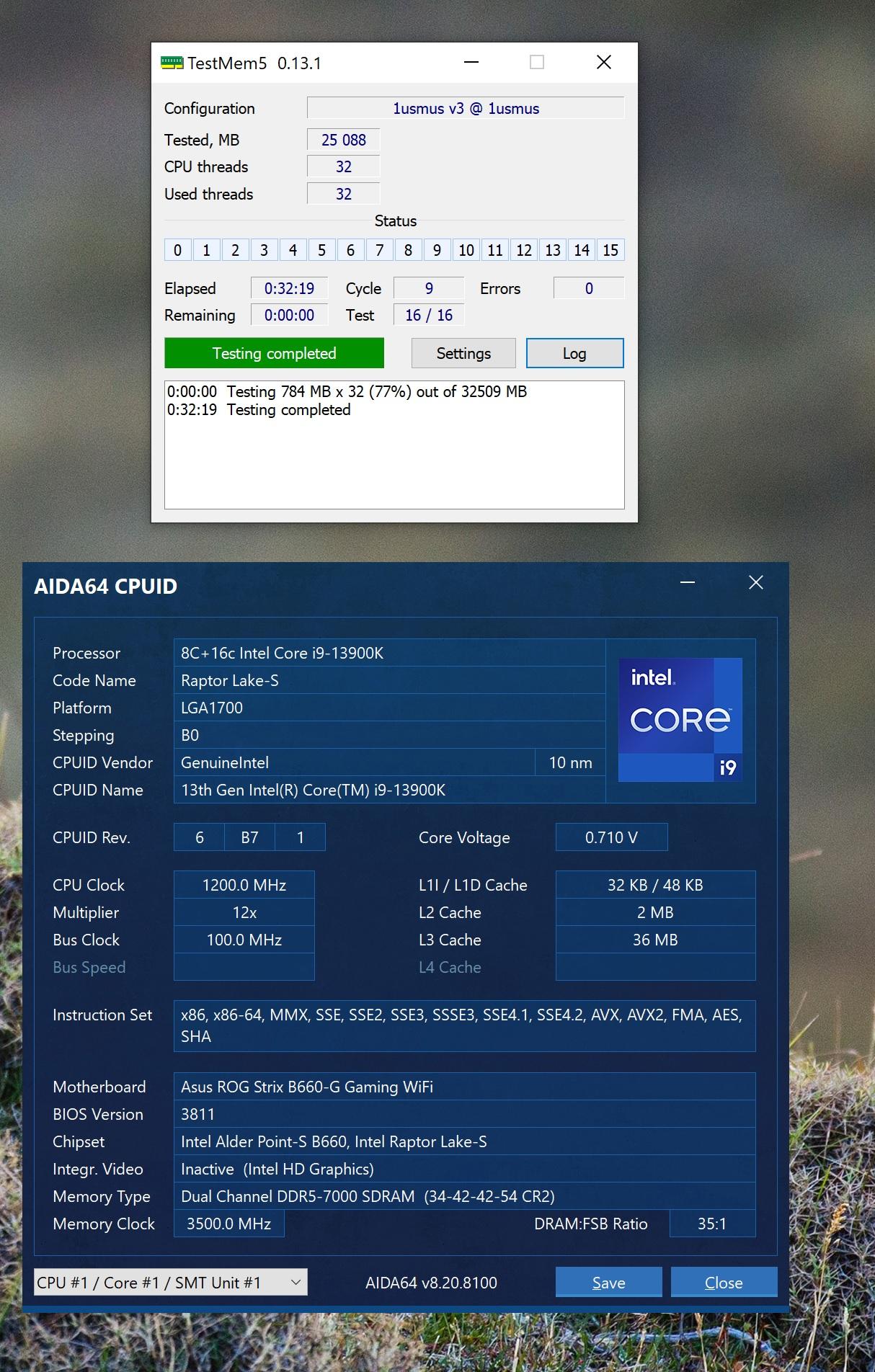

7000MT Śmiga na B660
image.thumb.png.1ca06347d1cae726a771964a05da7fad.png7000.thumb.jpg.5d8d6176d97b8069de33e2b59009d7f2.jpg
