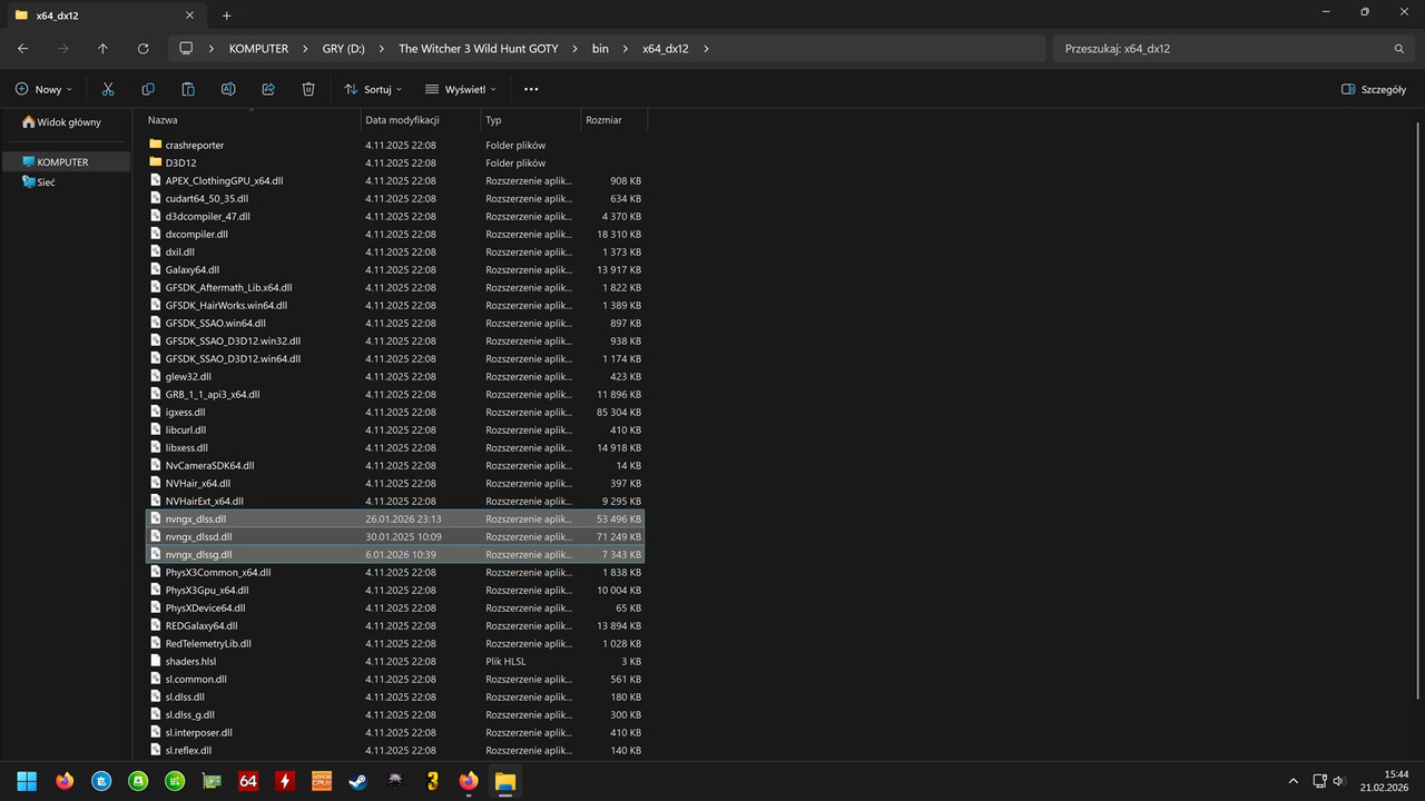

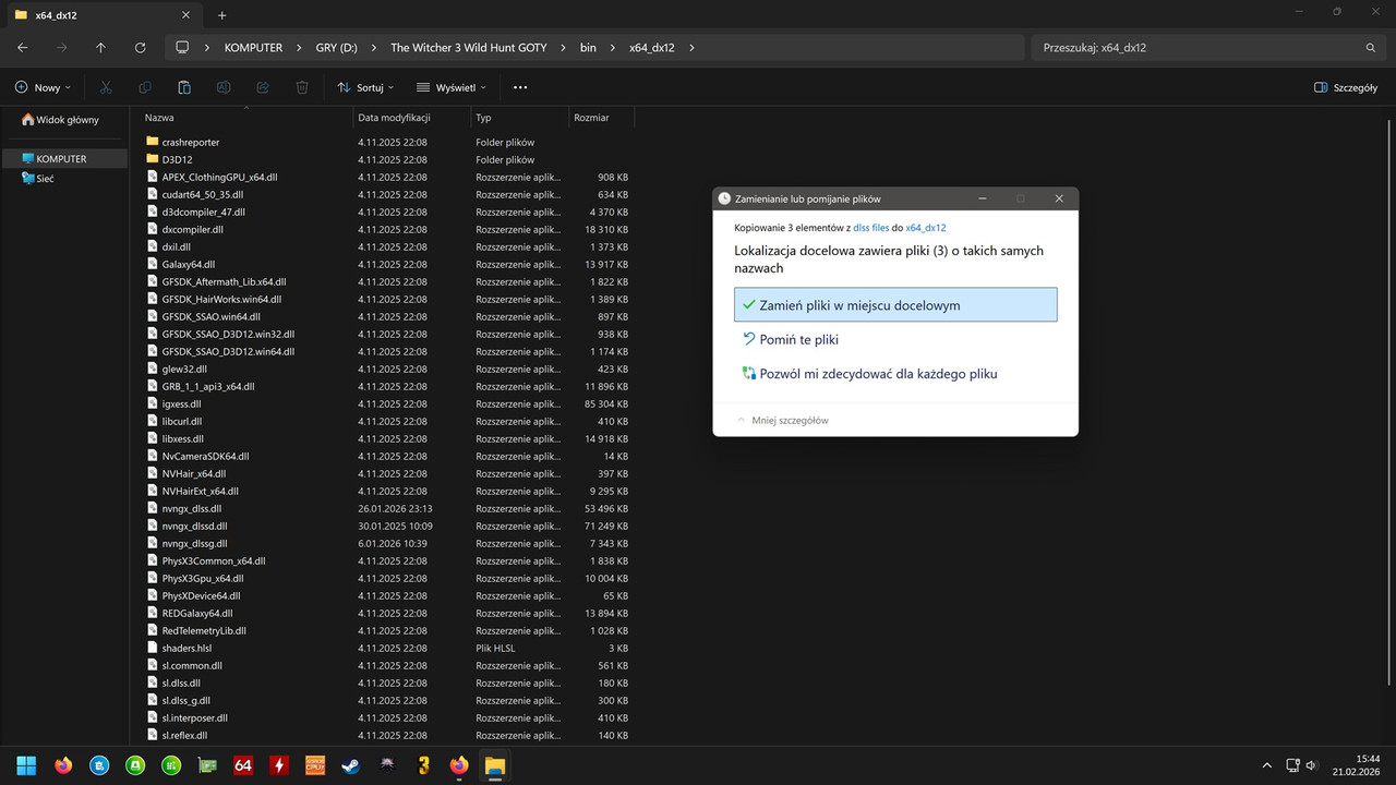

Ja to tak robię w W3:
Pobrane pliki DLSS (są 3) kopiuję i wklejam:
Żeby zobaczyć, czy jest OK, pobierz i uruchom pliczek, który pokaże, co jest.
W linku: https://drive.google.com/drive/folders/177tVvsTW2M4_btfUeO5nWNRI4-Fppj1f?usp=sharing daje dwa pliki do pokaż/nie pokazuj. Jak uruchomisz enabled, to będziesz widział, czy masz aktualny DLSS - przykład:

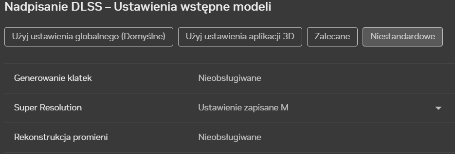

Nie musisz wgrywać rządnych plików. Nie ma to najmniejszego sensu. Aby w wieśku uruchomić nowy DLSS musisz w apce czy inspektorze wymusić profil i wtedy stery same sobie w locie używają najnowszej wersji zassanej ze sterowników.
@Slayerzainstaluj dlss swapper i zassaj najnowsze biblioteki dla W3 (v310.5) , możesz też wymuszać w nim presety lub ustawić po prostu na najnowsze. Zrób to i powinieneś ujrzeć widoczną różnicę w jakości

W dniu 21.02.2026 o 21:20, Slayer napisał(a):
W jakim inspektorze? Powiem szczerze, że pierwsze słyszę :E
Rozumiem, że o to chodzi?
Ja pierniczę tyle razy na forum było już wspominane :E.
Chodzi o nvidiaProfileInspector. Była mowa nawet w tym temacie.
https://forum.ithardware.pl/search/?q=nvidiaProfileInspector&quick=1
https://github.com/Orbmu2k/nvidiaProfileInspector/releases/tag/2.3.0.1

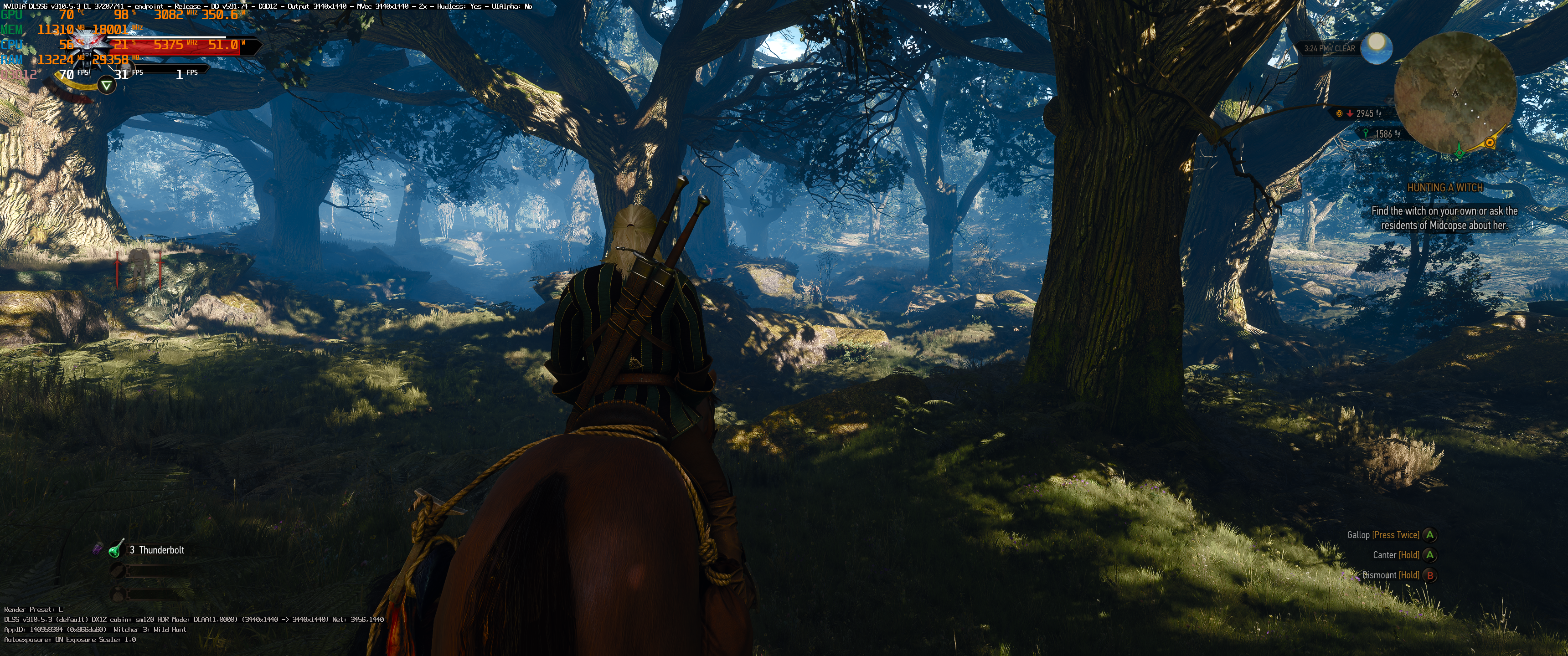

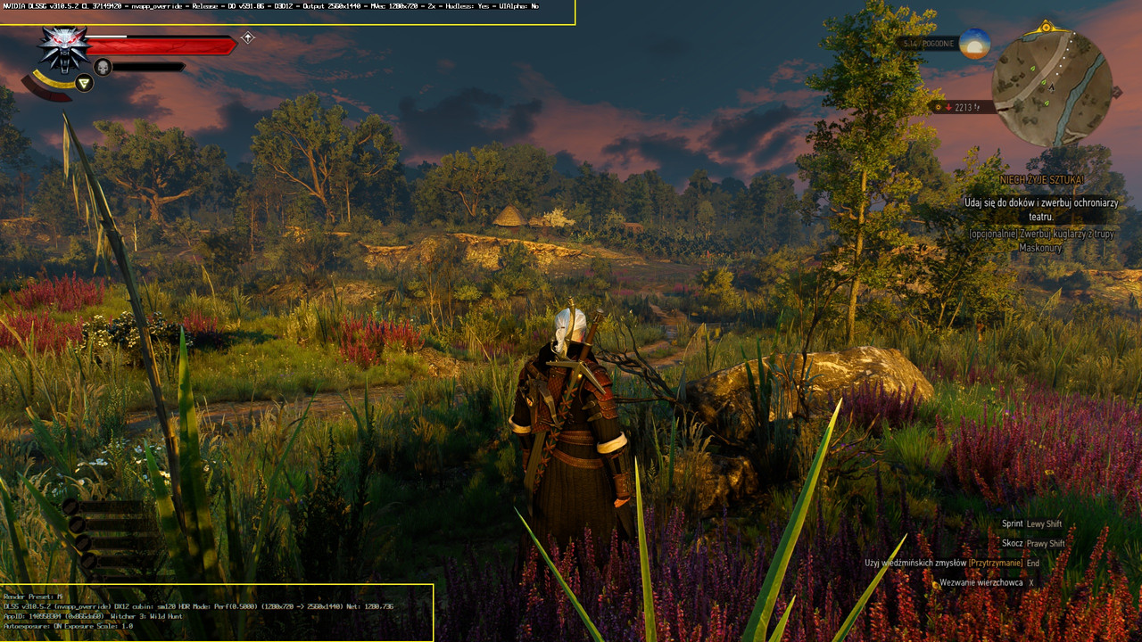

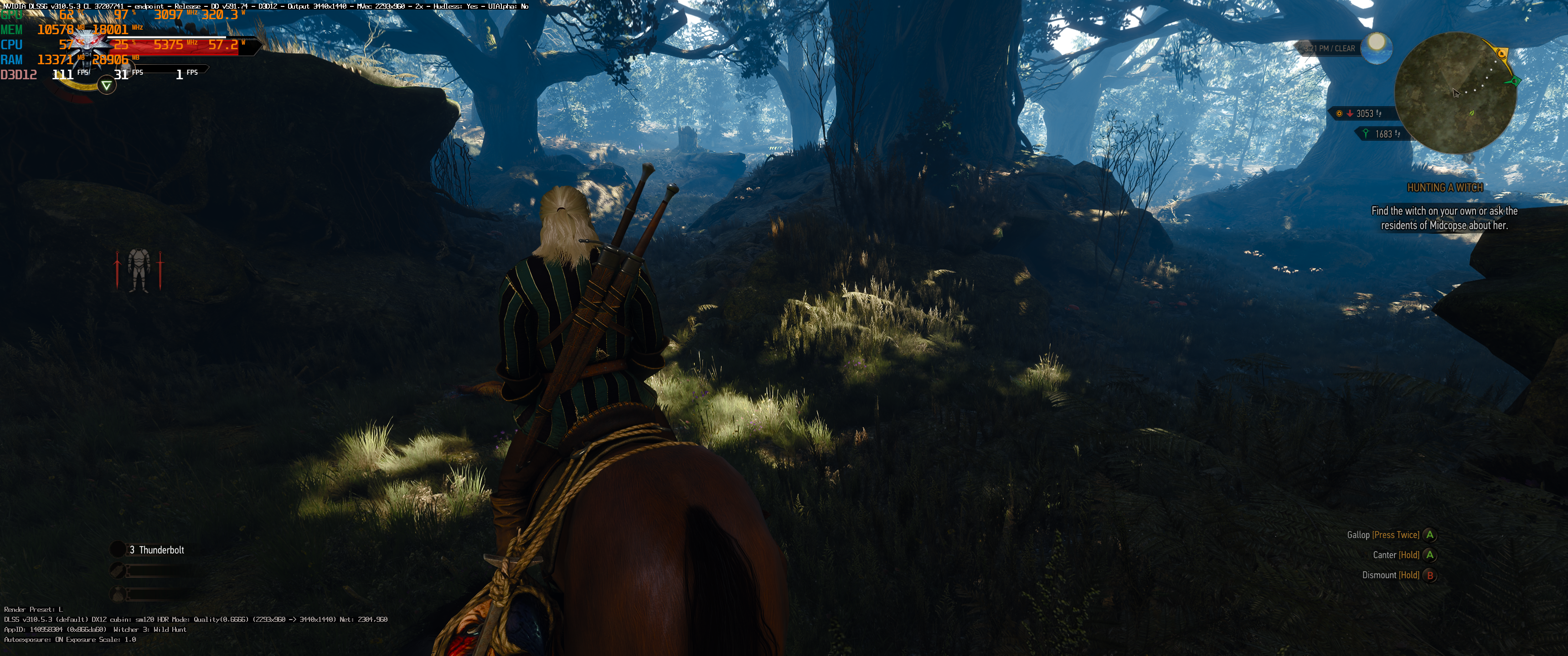

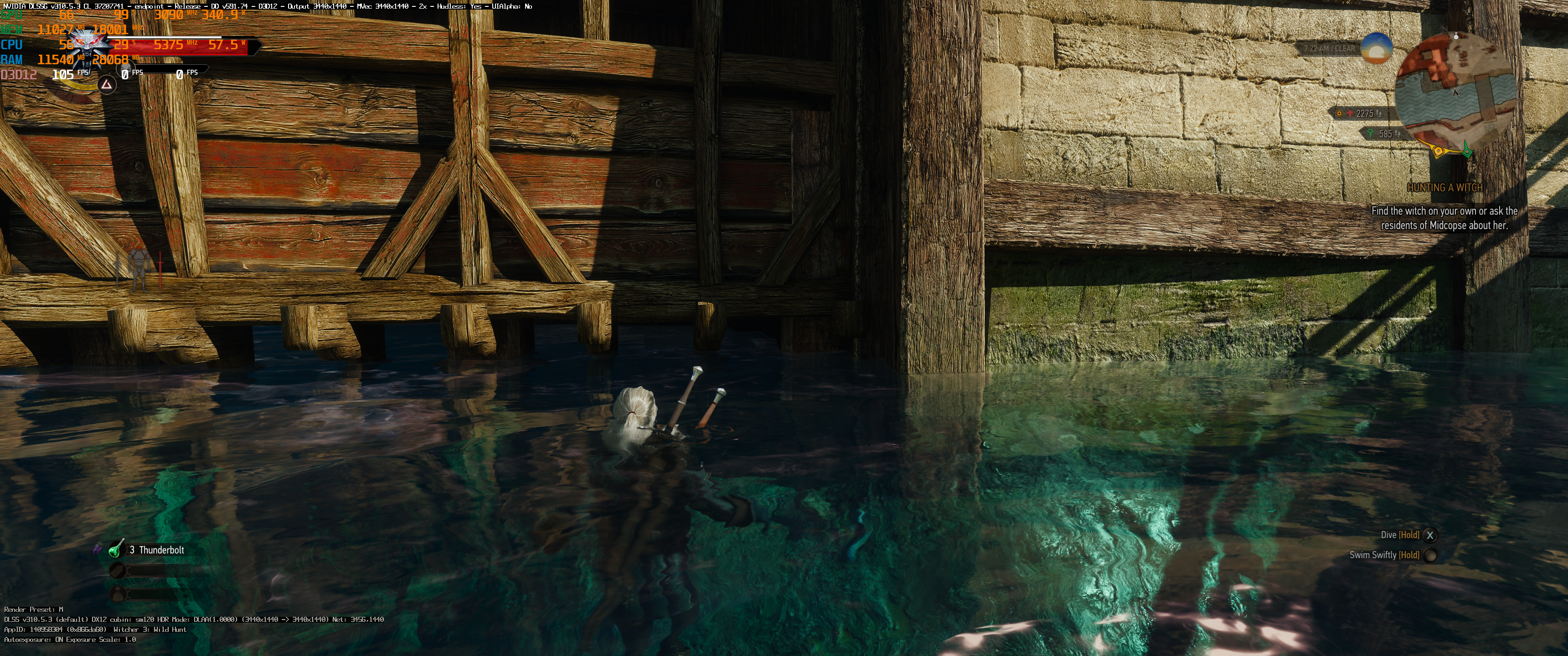

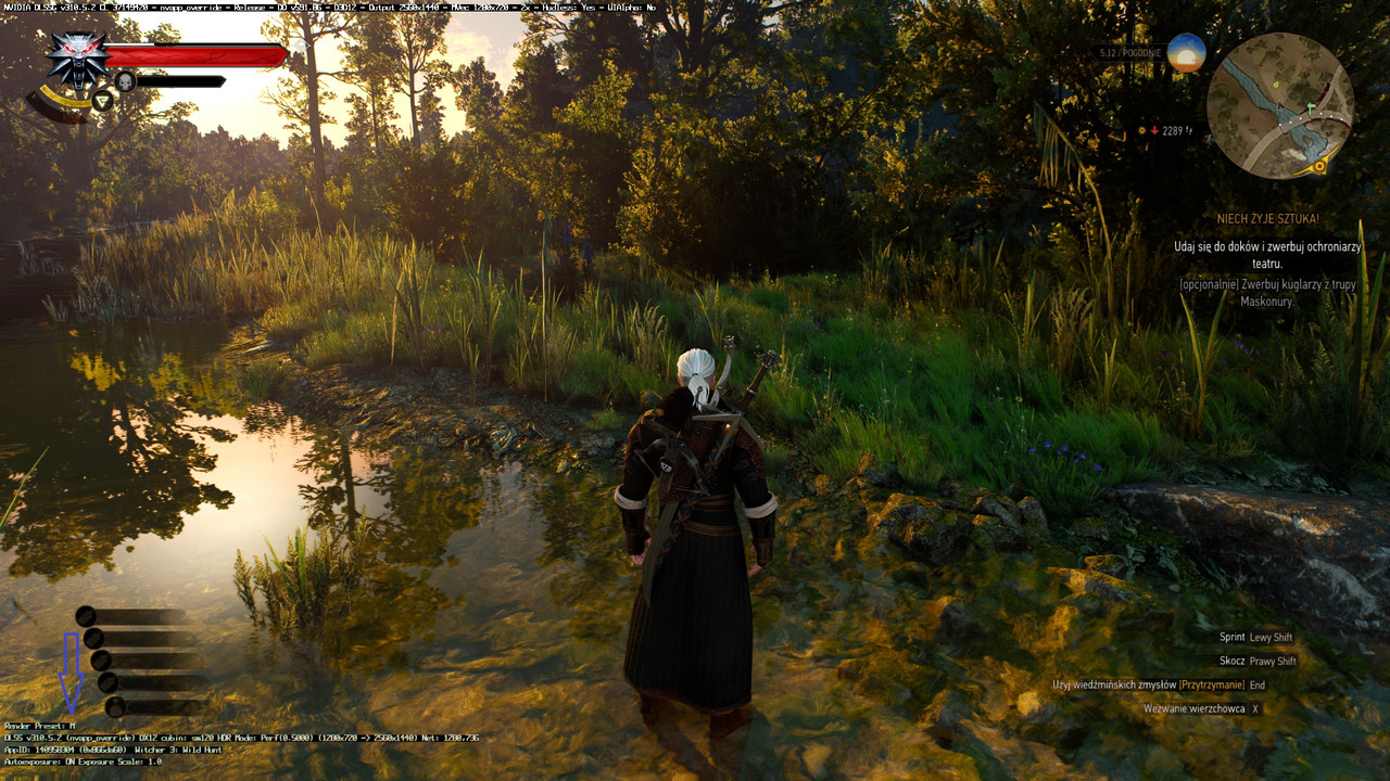

No słabo to u Ciebie wygląda. W lewym dolnym rogu ekranu pisze, jaki preset jest i jaki DLSS, tylko, że u Ciebie nie da się odczytać bo jest rozmazane.
U mnie wymuszony preset M DLSS preformance:
DLAA
vs
Quality
