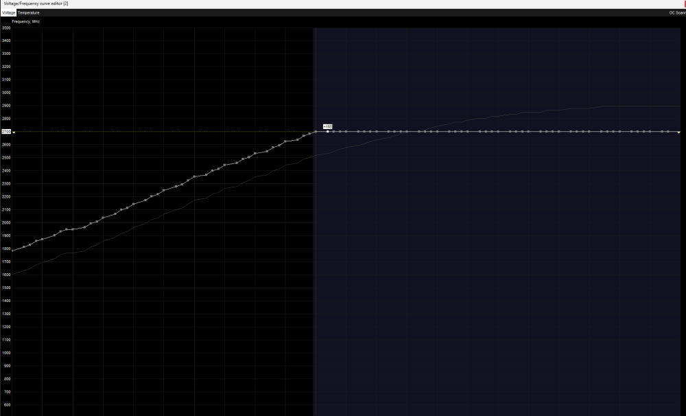

Adikon 183 Opublikowano 11 Listopada 2025 Opublikowano 11 Listopada 2025 (edytowane) @ju-rek tak samo jak Ty ustawiłem Tylko ja mam 4080s o ile ma to jakieś duże znaczenie Jedynie taktowanie CPU ma skoki, ale wątpię, że to jakiś problem (gdyby tak było to daj znać). Edit:. MSI AB mi podbiło napięcie i dopiero za 6 razem załapało, bo wbijało 1020mV, ale wynik ten sam. Po prostu nie zauważyłem na początku 😉. Edytowane 11 Listopada 2025 przez Adikon

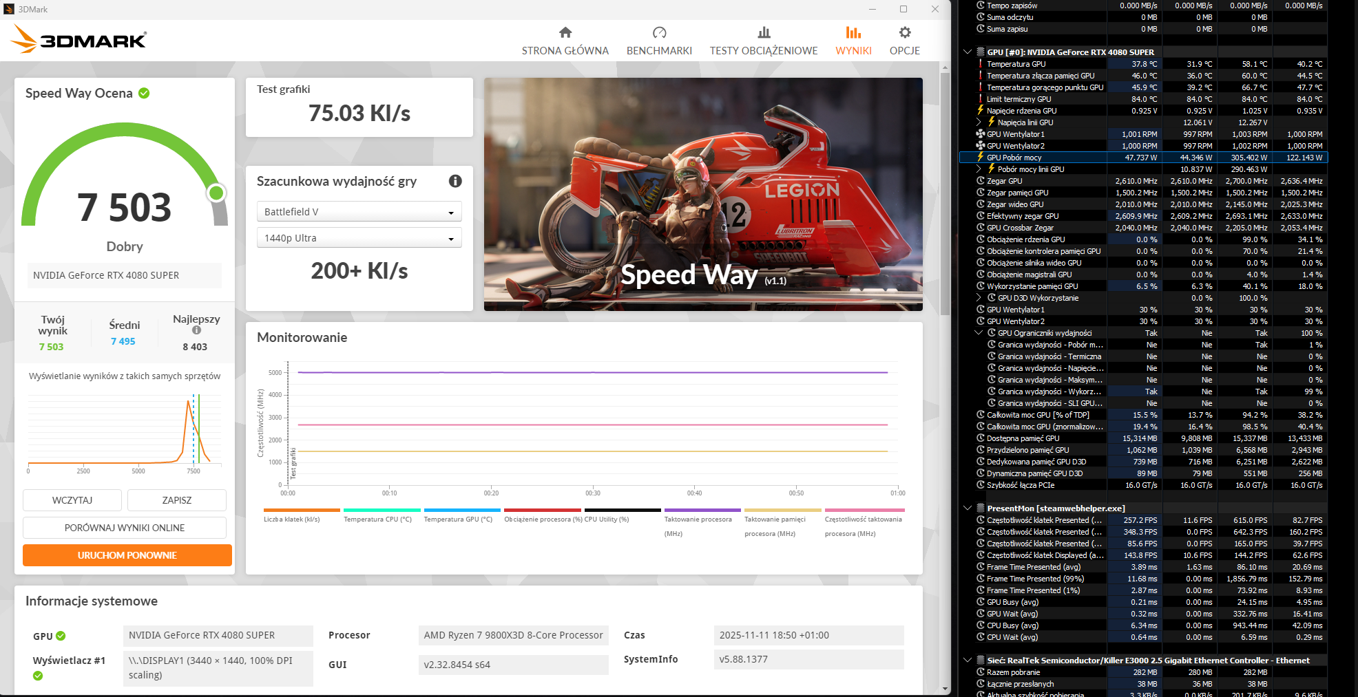

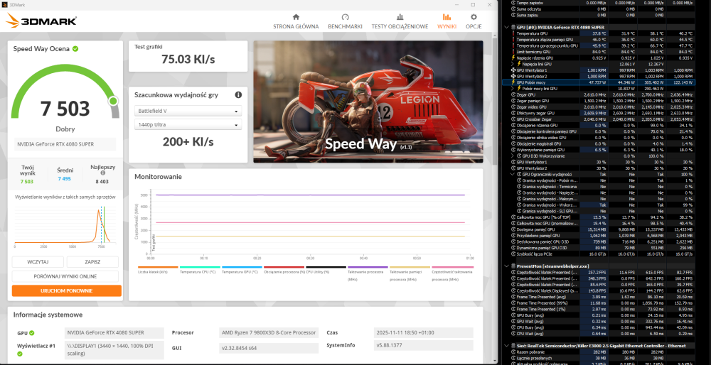

Adikon 183 Opublikowano 11 Listopada 2025 Opublikowano 11 Listopada 2025 (edytowane) Zauważyłem na przykład, że przy UV na krzywej +1000 na pamięci to jakieś 10W więcej. Jeśli chodzi o wyniki między UV, a sposobem Wallca w speed way to jakieś 4FPS mniej na niekorzyść suwaków. Pobór mocy UV 310W vs suwaki 290W Napięcie UV 975mV vs suwaki 1075mV Fluktuacji zegara rdzenia przy UV brak, a przy metodzie Wallca skacze. UV robione na 975mV, +1000 pamięć i 2775 zegar. Edytowane 11 Listopada 2025 przez Adikon

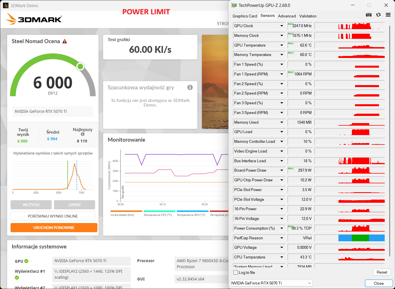

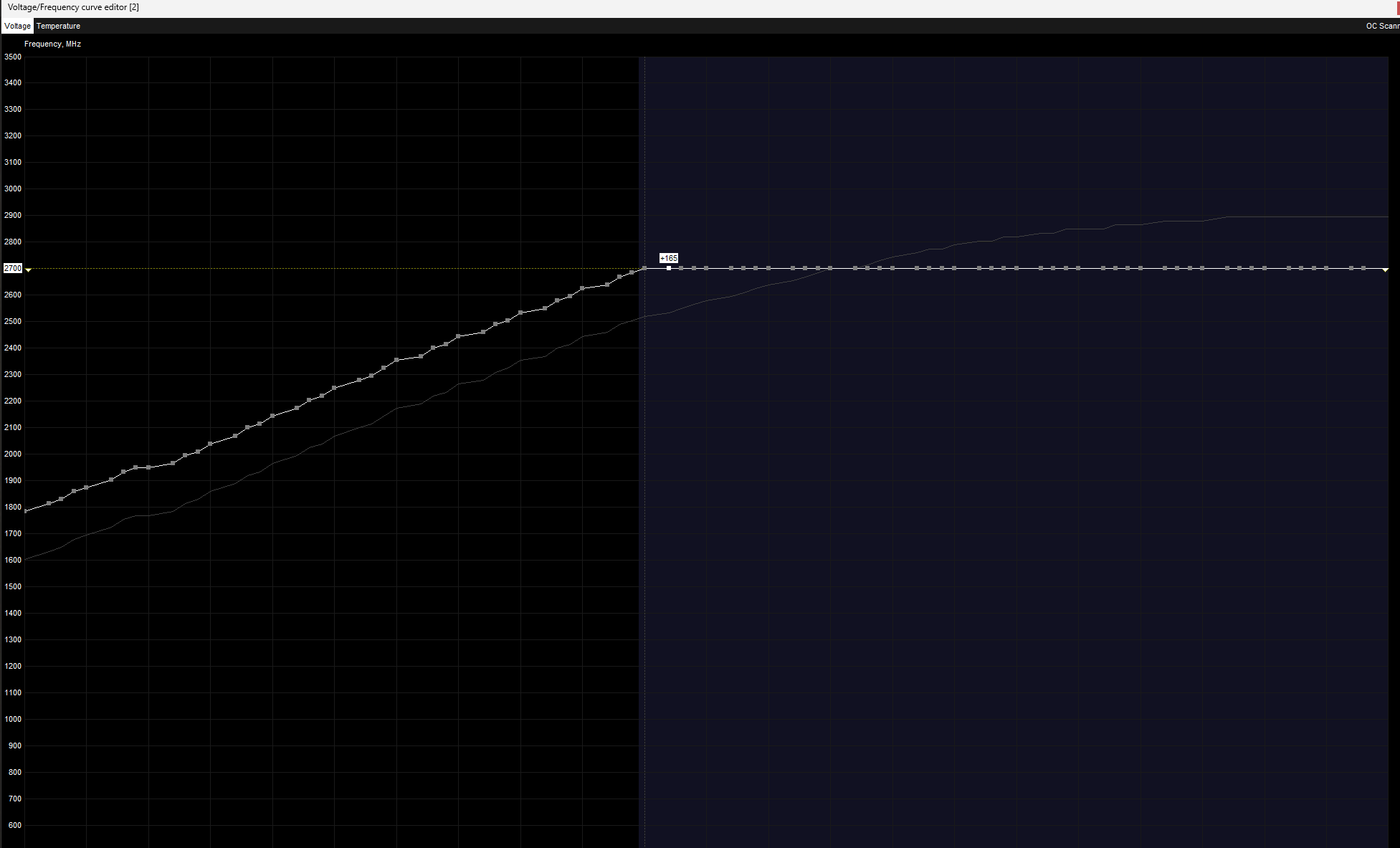

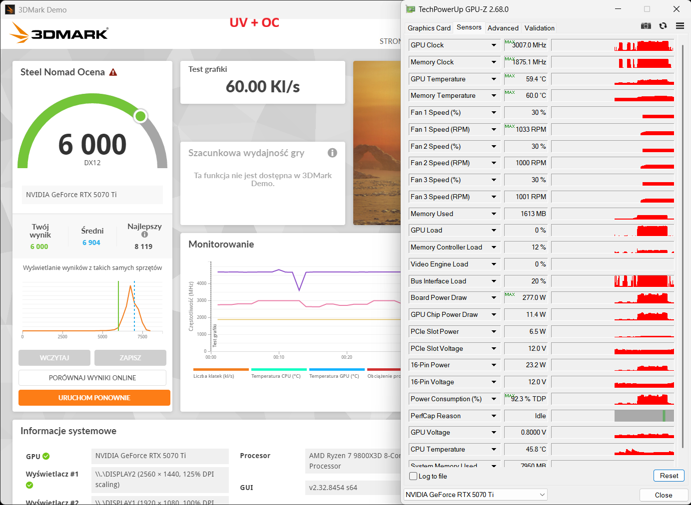

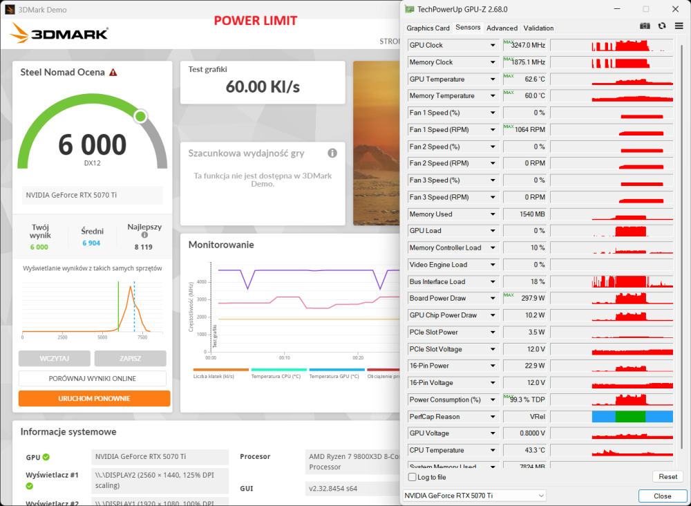

jankooo 322 Opublikowano 11 Listopada 2025 Opublikowano 11 Listopada 2025 @wallec może ty wreszcie zrób jakiś test to są ustawienia gdzie w steel nomad przy odblokowanych FPS jest remis pomiędzy metodami (300W poboru). A co się stanie jeśli przy takim ustawieniu okaże się, że nie potrzebujemy tyle mocy i mamy wcześniej ścianę w postaci maksymalnego ustawienia FPS (każdy kto używa vrr pewnie z tego korzysta i nie jest to sytuacja nie typowa jeśli gra się w różne gry, że często karta nie jest obciązona w 100% ponieważ zapewnia maksymalny pożądany FPS). Na potrzeby testu ustawiłem 60FPS. Okazuje się, że tradycyjny UV jest wtedy metodą bardziej energooszczędną: 2

wallec 1 190 Opublikowano 11 Listopada 2025 Opublikowano 11 Listopada 2025 3 minuty temu, jankooo napisał(a): @wallec może ty wreszcie zrób jakiś test to są ustawienia gdzie w steel nomad przy odblokowanych FPS jest remis pomiędzy metodami (300W poboru). A co się stanie jeśli przy takim ustawieniu okaże się, że nie potrzebujemy tyle mocy i mamy wcześniej ścianę w postaci maksymalnego ustawienia FPS (każdy kto używa vrr pewnie z tego korzysta i nie jest to sytuacja nie typowa jeśli gra się w różne gry, że często karta nie jest obciązona w 100% ponieważ zapewnia maksymalny pożądany FPS). Na potrzeby testu ustawiłem 60FPS. Okazuje się, że tradycyjny UV jest wtedy metodą bardziej energooszczędną: Energooszczędność nie była myślą przewodnią mojego pierwszego posta+75MHz, +1500MHz, 82% power limit. Chciałem pokazać, że można tak ustawić kartę by mieć pełny zakres napięć i taktowania przy danym limicie mocy (dobierasz limit taki by Ci pasowały temperatury i hałas) i jak grasz w jakąś lajtowa grę to masz 3200MHz i 260w a w coś gorszego to 2950Mhz i 260w. W metodzie UV+OC nigdy nie uzyskasz częstotliwości powyżej punktu w którym wyplaszczasz krzywą. PS. Zbij power limit na 277w a nie 297w i zobacz czy dalej będzie 60fps :-) 1 1
jankooo 322 Opublikowano 11 Listopada 2025 Opublikowano 11 Listopada 2025 4 minuty temu, wallec napisał(a): PS. Zbij power limit na 277w a nie 297w i zobacz czy dalej będzie 60fps :-) Wtedy ten test nie byłby miarodajny bo przy full loadzie metoda ze zwykłym UV miała by wyższą wydajność.

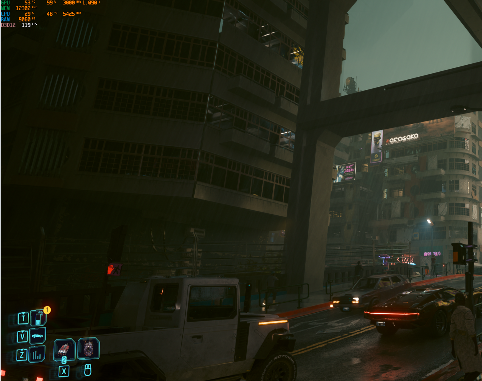

ju-rek 576 Opublikowano 11 Listopada 2025 Opublikowano 11 Listopada 2025 Jak wbiłem max PL bios na 4080 na wodzie, to w Cyberze 3440 na napięciu 1.090V mogłem mieć w grze 3000 na zegarze. 2

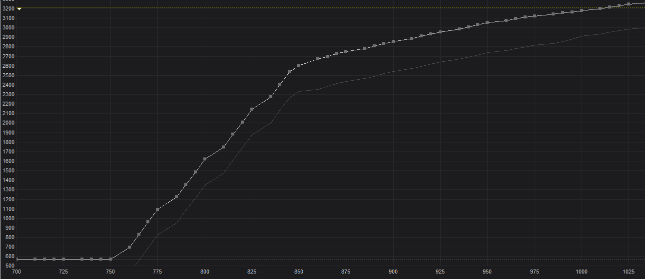

maxmaster027 1 125 Opublikowano 11 Listopada 2025 Opublikowano 11 Listopada 2025 (edytowane) 15 minut temu, Adikon napisał(a): Dasz instrukcję jak to zrobić? Chociaż tych 1075mV raczej nie powinno przekroczyć, ale... Lepiej będzie wyglądać 😛 Jak Ci idzie krzywa To wybierasz kwardacik jeden po pożadanym napieciu, i naciskasz 2x L (ly, el, Litera L, LYYYY heh ) I jak najedziesz myszka i bedzie ten kwadracik podswietlnony to wtedy naciskasz i krzywa sie przestawia, jak raz nacisniesz to zablokuje boost, jak w sumie bardzo czesto grasz tzn praktycznie non stop odpalasz i sru, to jest to spoko rozwiazanie, w kazdym innym przypadku raczej nie. I lepsze jest ulozenie wlasnie poziomie. Jak masz podswietlony to wciskasz 2x L i potem ptaszek na msi afterburnerze zeby to wprowadzic/zatwierdzic, zadna filozofia, ale pamietaj zeby ta linia byla poziomo nie pionowo bo to sa na prawde 2 zupelnie inne rzeczy z pozoru moze sie tylko wydawac to samo. Wiec po prostu powinienes miec taka linie na gorze przy wartosci ktora sobie wybierzesz Edytowane 11 Listopada 2025 przez maxmaster027 1
maxmaster027 1 125 Opublikowano 11 Listopada 2025 Opublikowano 11 Listopada 2025 No i jak. Ale tutaj nie musisz spłaszczac krzywej. Wlasnie to jest o tyle wygodne ze mozesz sobie zostawic normalnie. W sumie jak kto woli. 1
Adikon 183 Opublikowano 11 Listopada 2025 Opublikowano 11 Listopada 2025 12 minut temu, maxmaster027 napisał(a): No i jak. Ale tutaj nie musisz spłaszczac krzywej. Wlasnie to jest o tyle wygodne ze mozesz sobie zostawic normalnie. W sumie jak kto woli. Ok, czyli ta linia, którą aktywujemy za pomocą litery L robi za barierę maks napięcia. Dziękuję bardzo 😉
