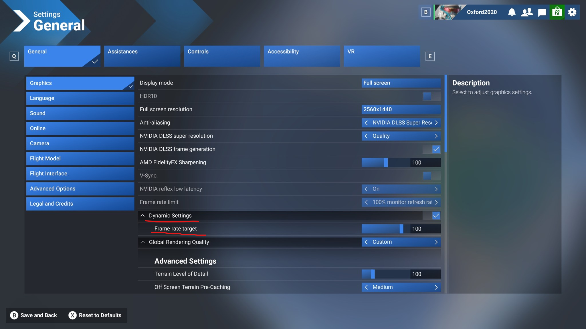

Kadajo 7 937 Opublikowano 6 Września 2025 Opublikowano 6 Września 2025 @IceMan Włączcie tez (jeśli było wyłączone) tą opcje i ustawcie limit na 60. 1
