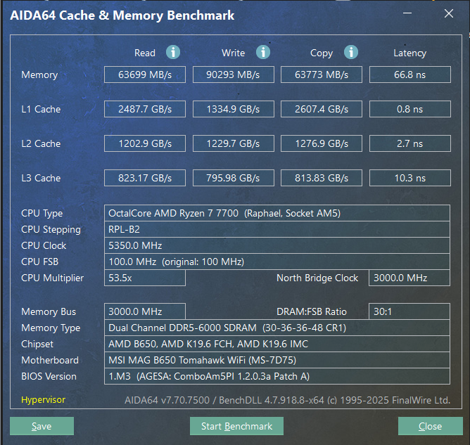

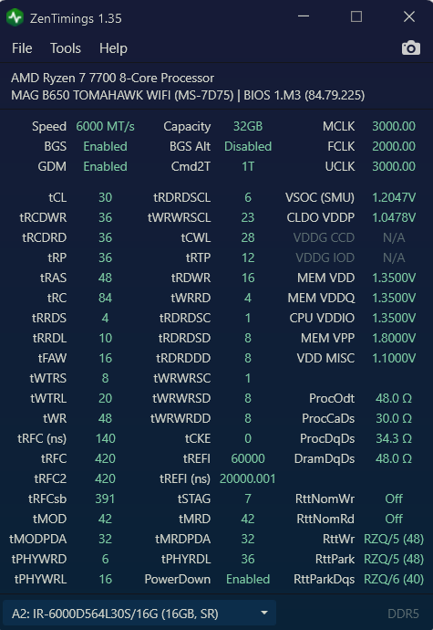

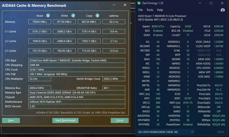

Siema! Dawno mnie tutaj nie było, więc wróciłem na chwilę pomarudzić, bo mam wymuszoną przerwę od moto. VDDIO jest na 1,42V, a VSOC 1,2 z racji słabego kontrolera choć te 1,15 jest teoretycznie stabilne. Widzicie coś co można poprawić? Nie gram w aida, więc to tylko poglądowo, a najbardziej mi zależy na wydajności w w grach ;)
Jakim cudem na 6000 mam wyższe wyniki od 8000???

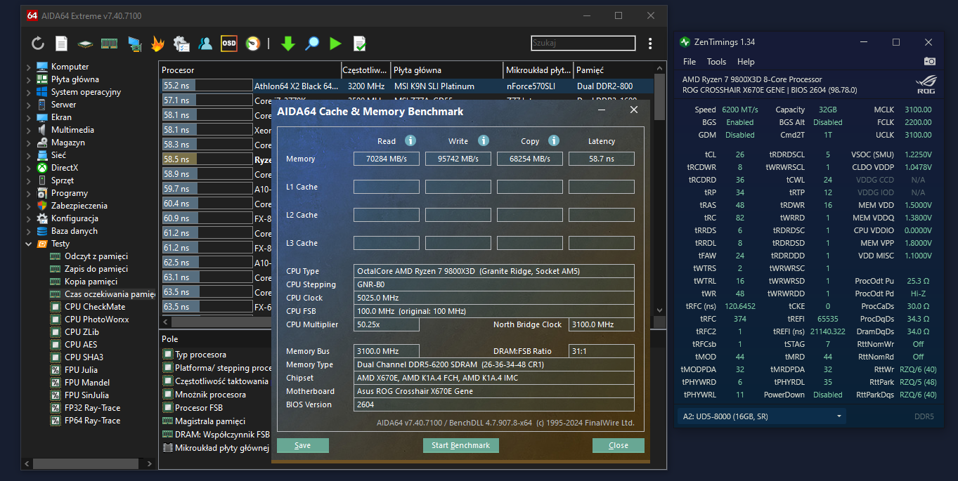

Jakie masz FCLK? 2200?
Jakiś miły człowiek z tutejszego forum mi to ustawiał, moja robota polegała na przepisaniu jakby co więc nie mam pojęcia co do szczegółów.

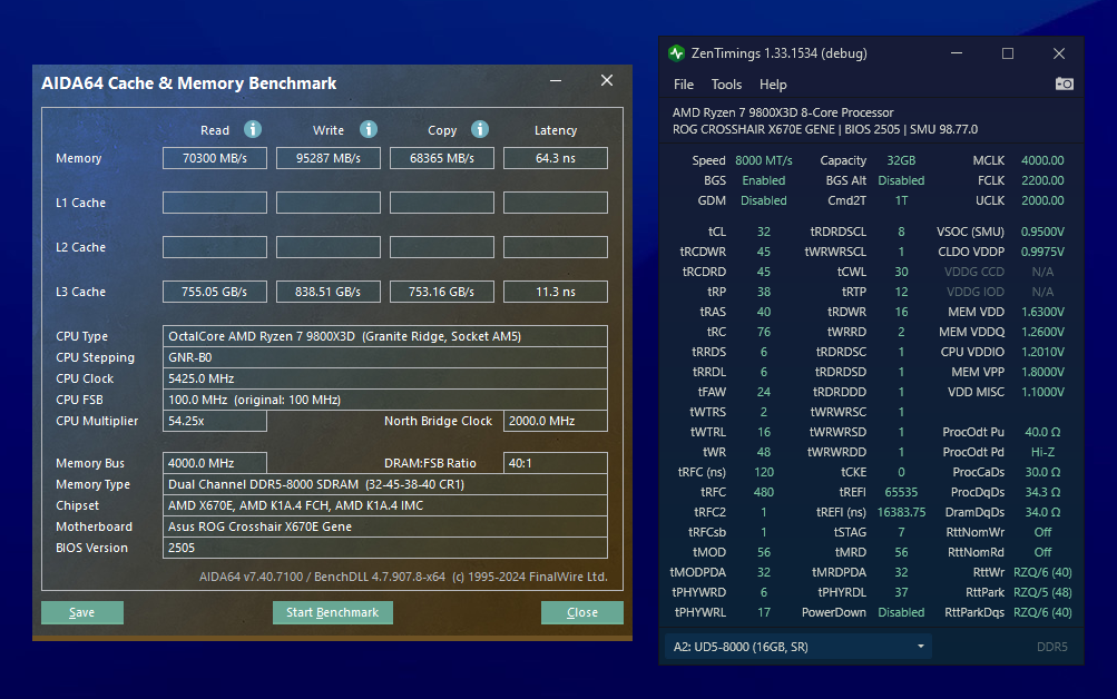

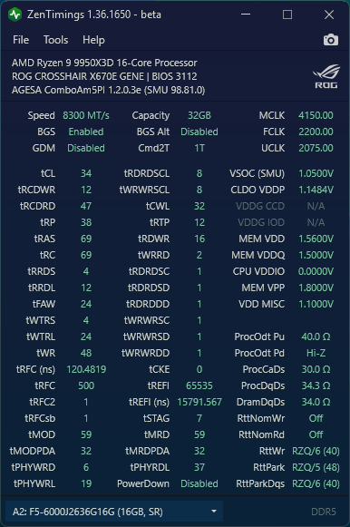

8400 na cl34, to raczej musi byc szybkie,
@ju-rekA to chyba od proca zalezy to czy uciagnie 1-2-0 itp. Bo wczenisej mi 7800x3d działał 6400 1-2-1, A 6200 1-2-0 a teraz ten nawet 6200 musi miec 1-3-1, i 8000 obowiazkowo 2-3-1.
W kazdym badz razie 8400 i 2200 wyglada bardzo ładnie, jeszzcze napiecie 1.56 :) mógłbys jakies porównanie w grach zrobic do 6400/2133 przez wielu uważane za absolutne apogeum na platformie AMD, ciekawe jak wyglada 6400/2133 vs 8400/2200

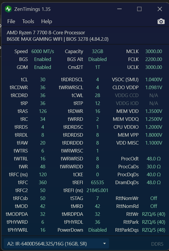

Według tego poradnika, optymalne Trefi to właśnie 65535:
Według tego ustawiłem tRFC na 415, aby była wielokrotność 32 - 1. tRFC 383 też by poszło, ale nie chcę na żyletki.
tRFC2 na Auto.
Przy częstotliwości 6000Mhz.
Edytowane przez wamak

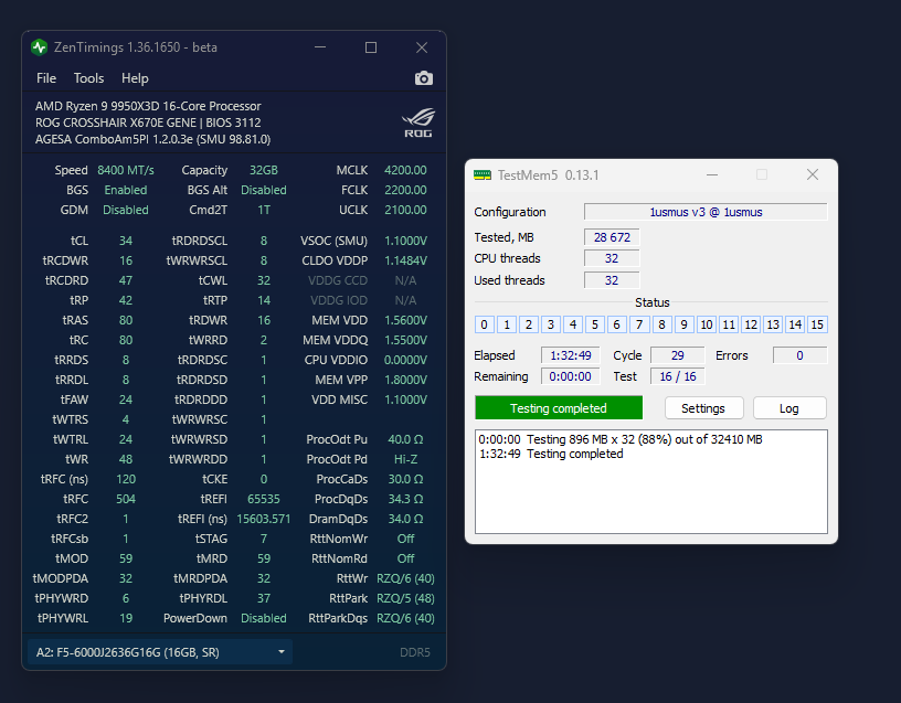

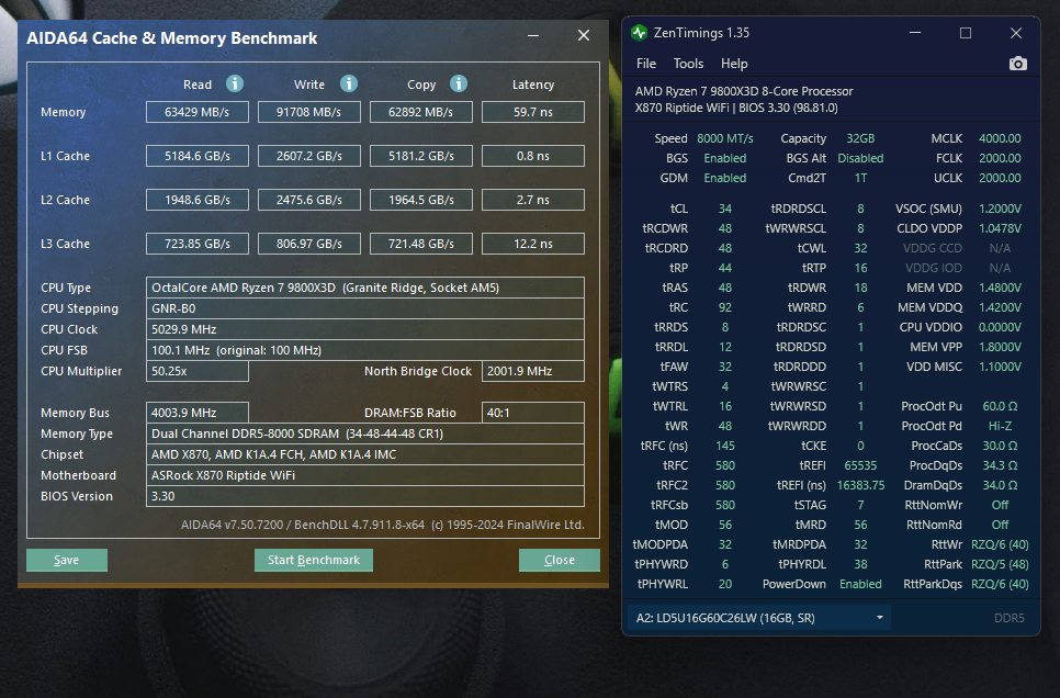

Niestety IMC w moim cepie jest słabe, więc vsoc musi być sporo podbity. VDDIO i VDDQ również... Nastawy poniżej działały w grach, ale raz zawiesiło kompa w CB23, więc zszedłem z FCLK do 2167, bo niezbyt widzi mi się jeszcze większe napięcie VSOC. Z FCLK 2167 zapis spadł do 9400-9500 MB/s. Dziwne tylko, że często zapis w L2 cache się zmienia i często oscyluje w okolicach 1900, a czasem nawet spadnie do 1300, ale nie wiem czy warto się przejmować tymi wynikami z aida :D
4 minuty temu, wallec napisał(a):
Daj fclk na 2000 i zobacz magię z latencjacją
To akurat praktycznie nic nie zmienia właśnie jeśli chodzi o opóźnienia co też mnie dziwi. Tak naprawdę zapis tylko się zwiększa.

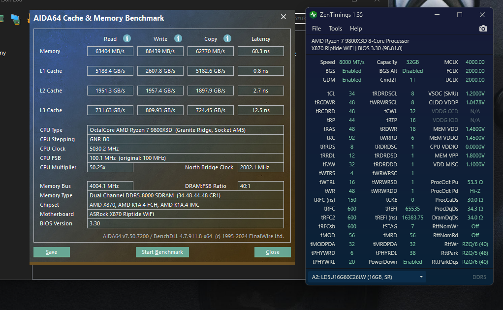

W ogóle już kiedyś zauważyłem i teraz też się to zdarza, że wszystkie testy typu tm5 czy ycruncher przechodzi, gram godzinę czy dwie i nagle widzę spadek wydajności. Dlaczego tak się dzieje to nie wiem 🤷🏻
Pewnie siejesz błędami na 2200 i zaczyna działać korekcja błędów, która właśnie objawia się takimi spadkami wydajności czy stutterem. Nie ma sensu na siłę pałować FCLK no chyba, że grasz w AIDĘ64 :D
Bardzo ładnie widać to na oscyloskopie co się dzieje z IF a ty myślisz, że just full stable :lol2:
Edytowane przez bourne2008
Procesory przystosowane od IF 2000, Ty zwiekszac na 2200 i piszesz zle jest slabe ?? WIesz ze to nie musi dzialac i nie ma sie co tym przejmowac ;)
A wysoka wydajnosc masz wbita do AIDY ??
