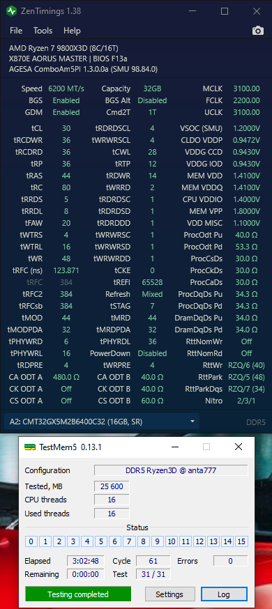

Poniżej załączam jak na 9950X3D wyglądały Titanium 2x16.

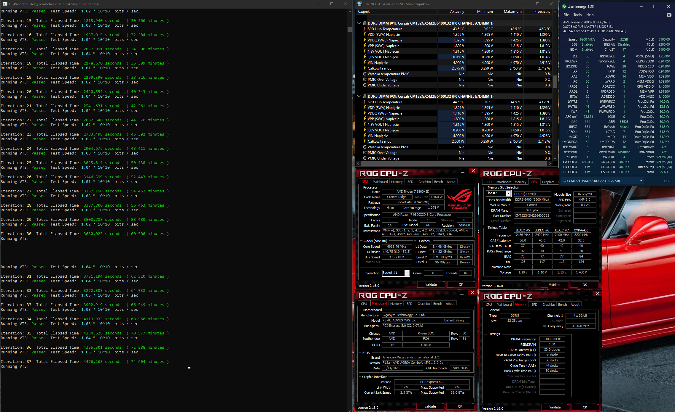

Wleciał update biosu na mobasie. Aktualnie tak to się prezentuje. y-cruncher VT3 75 minut, TM5 Ryzen3d anta777 3h. PC stricte pod gaming. Zastanawiam się jak ustawić tRFC/2/sb? Równo dla każdej pozycji? Próbować trfc 352 jeśli przejdzie 320?
Próba zejścia z tRFC na 352 - system nie startuje
tCL na 28 - niestabilnością systemu
Zszedłem z tRAS na 36 oraz tRC na 72. Na szybko pół godzinny test w TM5 Ryzen3D@anta777 zakończony pomyślnie.

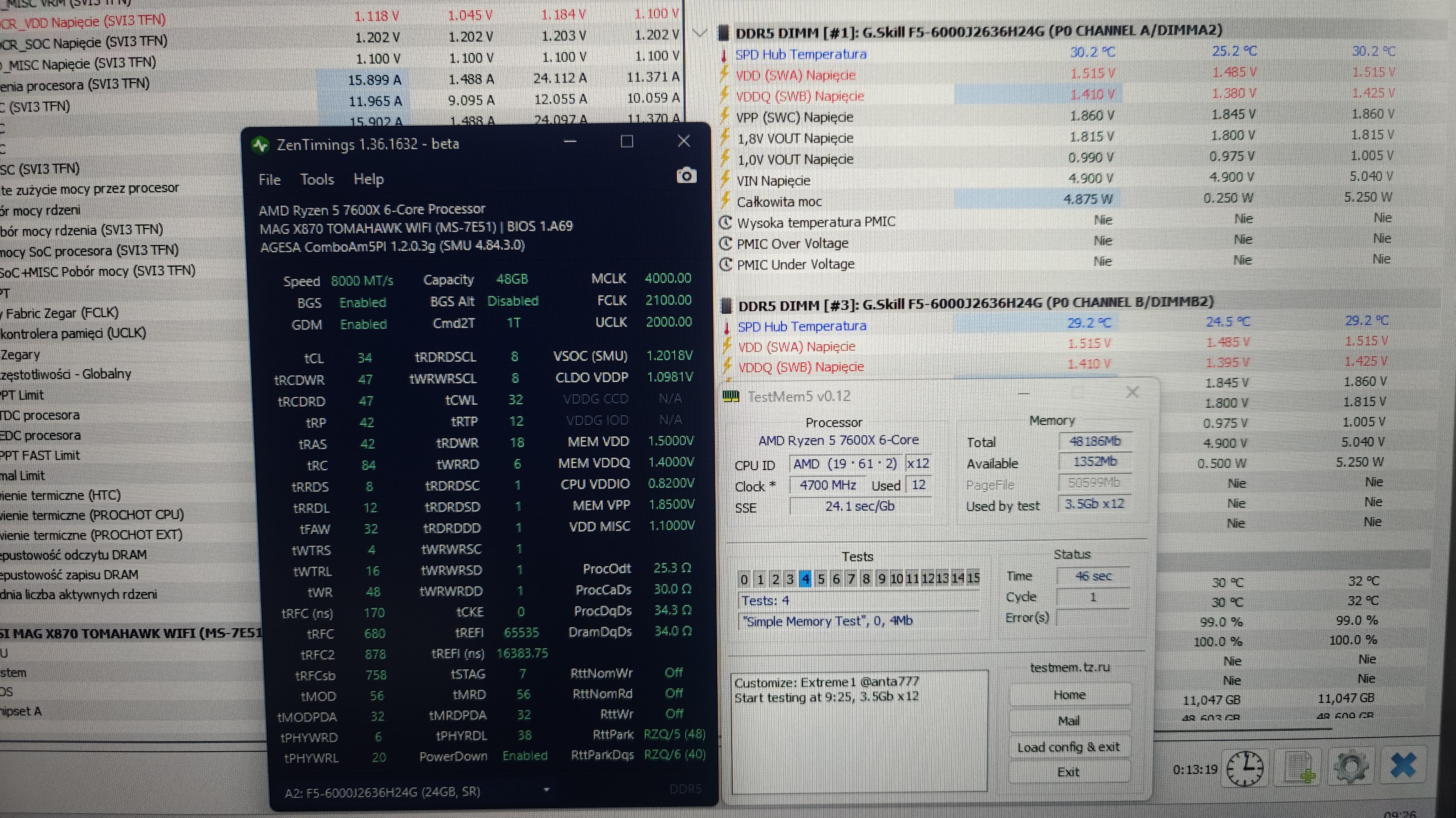

Druga sprawa czy miał ktoś styczność z pamięciami G.Skill Trident Z5 CK? Dokładnie chodzi o model 9000MHz CL42 2 x 24GB?
Edytowane przez lukasso1202

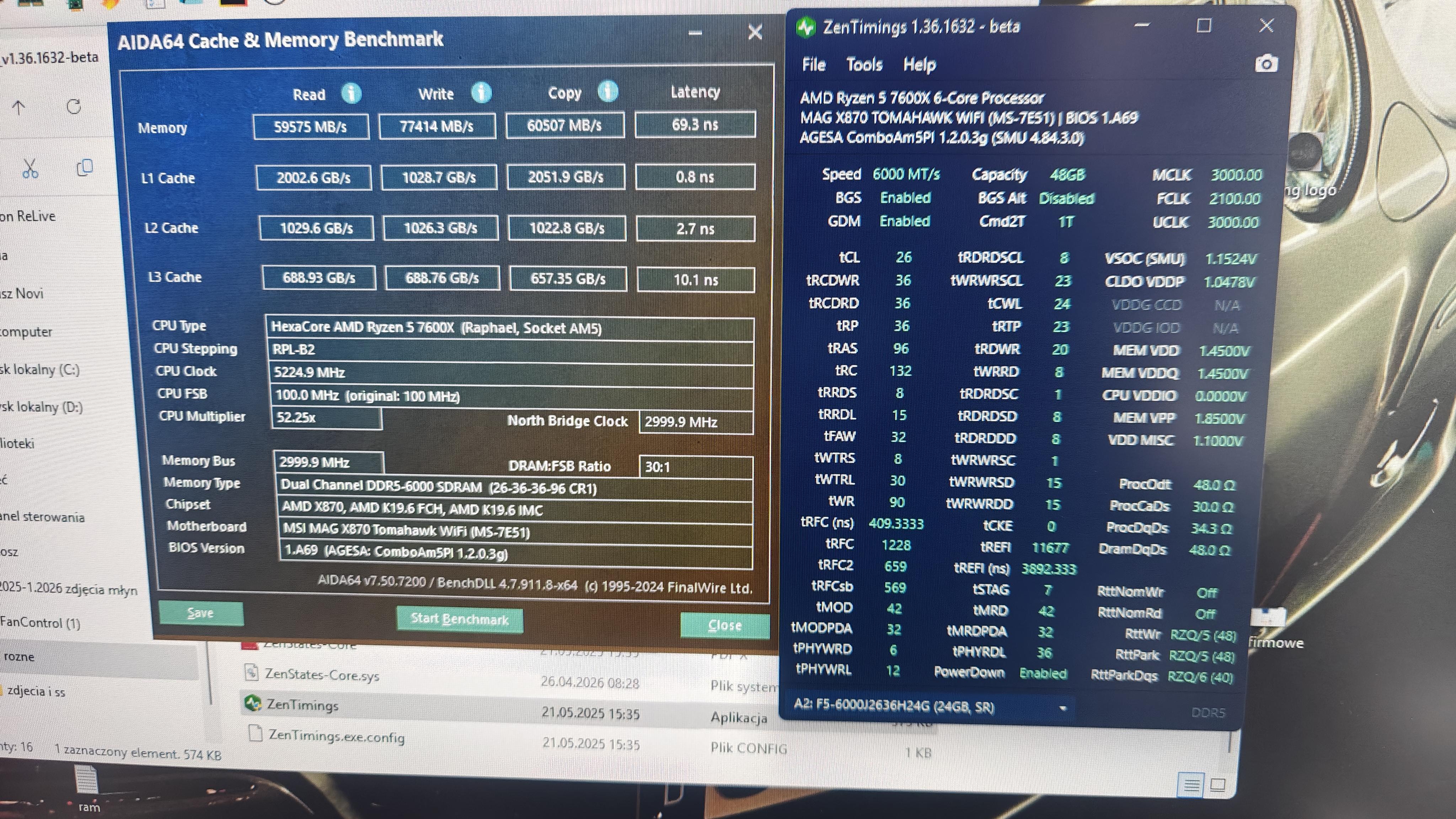

Przeszukałem parę stron, aczkolwiek nie mogę trafić na OC 2x24 1:1 . Może ktoś coś ciekawego ma?
Wrzuciłem expo na szybko
Wrzuciłem 8000mhz jak miałem na 9800x3d + Hero , na pewno to lepsze niż expo
Edytowane przez NoviAMG
