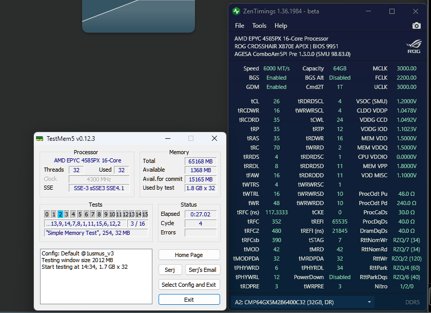

Na x870 Tachyon  tez nie mam TFAW 16, na APexie tak...
to pewnie przypadlosc Gigabyte'ow.
Ustaw pozostale timingi tak jak dalem
i moze TRTP 16 :)
Gdzies wyzej postowalem timingi na  moim setupie,
ale z a-die DR, mozesz sprobowac podobne ustawic u siebie
one byly dosc ciasne, rzeklbym nawet bardzo :)
trdwr 16
TwrrD 2
Tu masz moje proby ustawienia czegos ciasno :)

VDDIO to raczej nisko mam 1.35 po prostu nie bylo jeszcze odczytu poprawnego :)
VDDG CCD mozna probowac 950-1050mV ustawiac
VDDG IOD zeby akurat na tym IMC chwytalo bez bledow. na innej sztuce moze byc 950-1050mV tez :)
Tak samo CLDO VDDP moze dzialac od 950mV, ja dla swietego spokoju tyle dalem
nastawy sa takie do uzytku dziennego.
pozniej zjechalem jeszcze z napieciami VDD / VDDQ do 1.46 / 1.41-2
mozesz probowac ustawiac 6200/6400 ale niskie timingi na 6000 czasami sa lepszym wyjsciem jednak :)

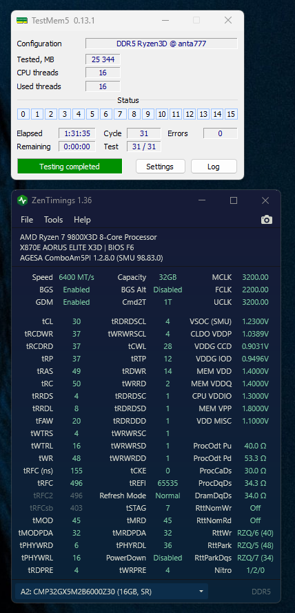

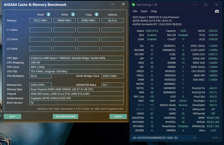

Po wstępnych konsultacjach z @MarcoSimone w świeżo wymienionym sprzęcie wyszło takie coś. Ustawienia pod daily. Skrzynka tylko do gier. Pamięci głównie pod Intela, ale w tej cenie co je kupiłem to już mi to wisiało xD DOMINATOR PLATINUM 6400MHz CL32. Poprzedni config na AM4 udało się bardzo dobrze zoptymalizować pod kątem wydajności. 5800x3d na Crosshair VIII Formula i 32GB G.Skilli 3600CL14 @ 3800CL14-14-14-28-34-250-1T. Nie było zapotrzebowania na więcej mocy ale trafił się 9800x3d + X870e Aorus Master i ww Dominatory Platinum to aż żal było nie skorzystać. Nadmienię, że jeszcze nie stawiałem nowego systemu. Dyski przełożone ze starego configu. Dodatkowo wrzucam ss z biosu z ustawieniami cepa. Pierwszy test TM5 przed korektami w biosie. Drugi SS już po małych korektach.
Pierwsze testy:

@MarcoSimone
Nie pytaj mnie o platformę AMD :E
Ale domyślam, że będzie trzeba dorzucić więcej napięcia tam gdzie trzeba. Nawet jak spadnie oc do 6200 to wielkiego problemu nie będzie.
Na intelu na dwustronnych max oc mocno leci w dół tylko, ale przy okazji i tak rośnie wydajność.
  • Thanks 1
Nawet niekoniecznie tak będzie. Na moim 9900X pamięć na 6400 lata na takim samym napięciu SOC na Single i Dual Rank.
