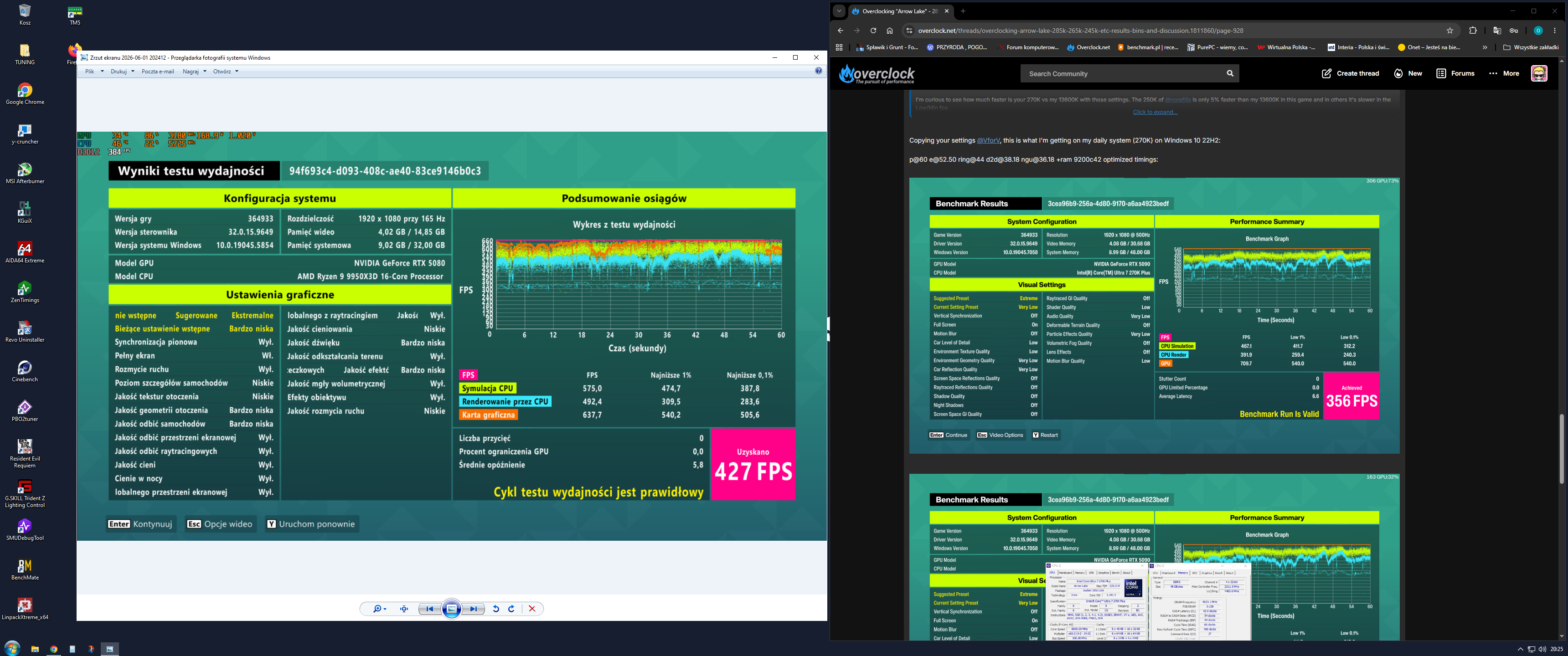

wallec 1 801 Opublikowano 1 Czerwca Opublikowano 1 Czerwca 14 minut temu, ju-rek napisał(a): @wallec zobacz pogrom Nieźle, 17 lub 19% w zależności jak liczyć. Jak "benchmarkowałem" z Sylwkiem to wychodziło 13% 245KF vs 9800x3d ale miałem w11 22h2.

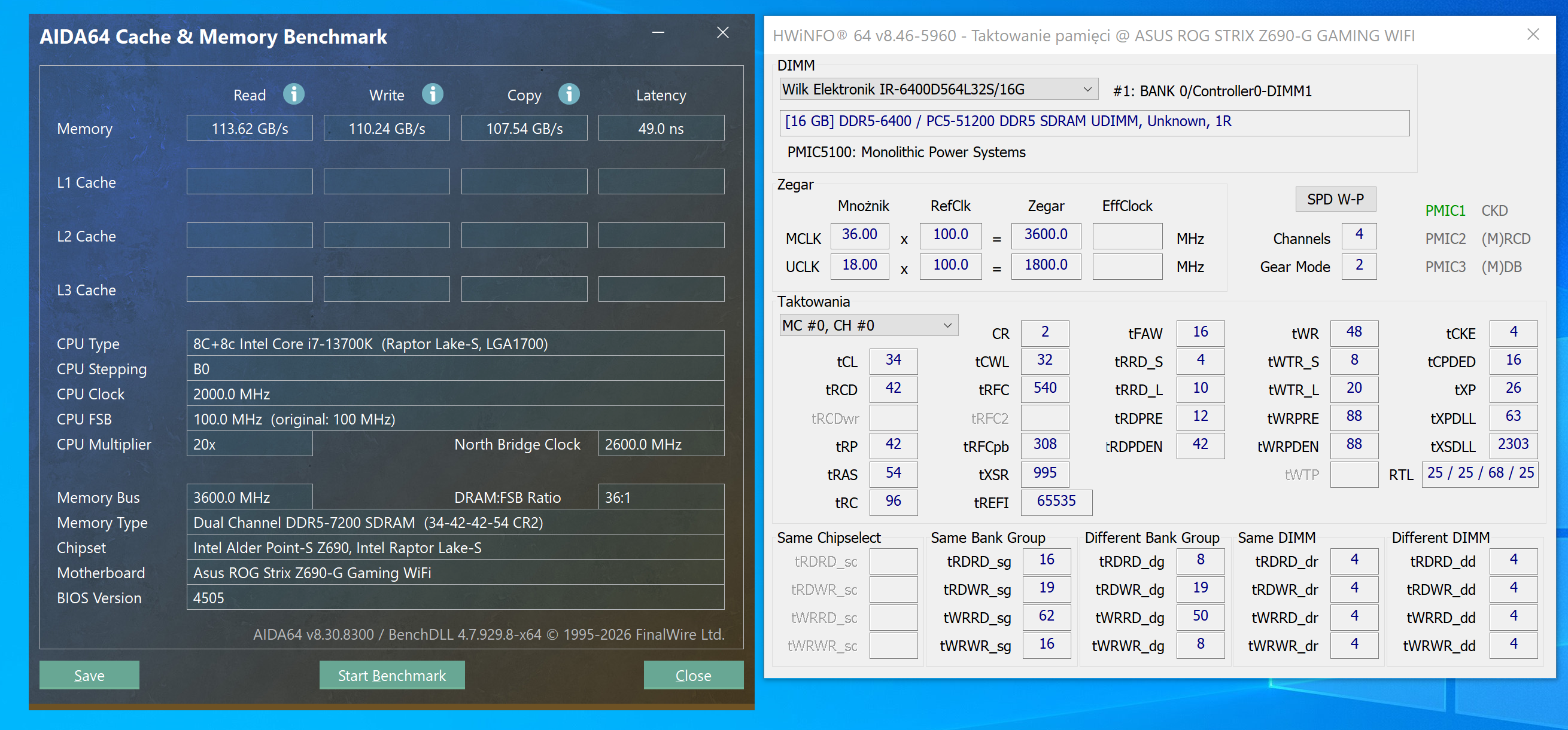

jacekcz 8 Opublikowano 2 Czerwca Opublikowano 2 Czerwca Chyba też zacznę testować na niższym pułapie: 7200-7400. 8600MHz nie pozwala uzyskać niższego latency.
wallec 1 801 Opublikowano 3 Czerwca Opublikowano 3 Czerwca @jacekcz z podkręconym d2d na 36 i ngu na 32 na Windows 11 powinno się dać uzyskać ~65ns
jacekcz 8 Opublikowano 3 Czerwca Opublikowano 3 Czerwca Przerabiałem te opcje z wartościami 34/38. Niestety bez sukcesu.

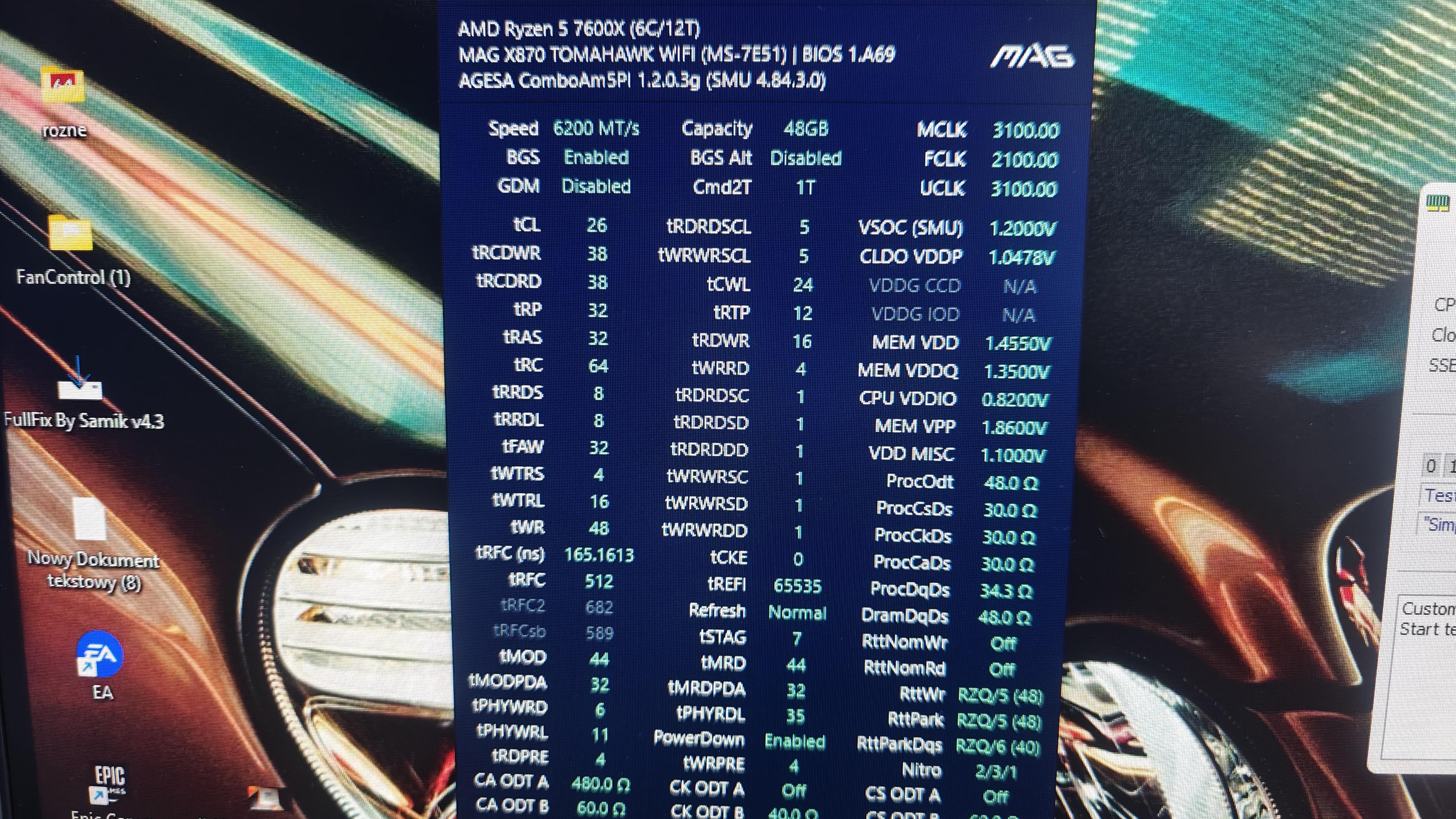

Slayer 344 Opublikowano 4 Czerwca Opublikowano 4 Czerwca Siemka wbijam tutaj w sumie z czystej ciekawości bo nigdy RAMu nie podkręcałem i średnio mam pojęcie od czego są jakie timingi itp. Wrzucam screena od siebie, jesteście w stanie mi podpowiedzieć czy poprawa któregoś z timingów by dała realny przyrost w grach? gram głównie w PoE2 i jestem lekko cpu bound. Jak tak, to który timing byłby najważniejszy pod tym względem? Na kompie w sumie tylko gram dlatego wydajność w programach nie jest mi potrzebna.
Grolshek 1 272 Opublikowano 4 Czerwca Opublikowano 4 Czerwca (edytowane) 1 godzinę temu, Slayer napisał(a): Siemka wbijam tutaj w sumie z czystej ciekawości bo nigdy RAMu nie podkręcałem i średnio mam pojęcie od czego są jakie timingi itp. Wrzucam screena od siebie, jesteście w stanie mi podpowiedzieć czy poprawa któregoś z timingów by dała realny przyrost w grach? gram głównie w PoE2 i jestem lekko cpu bound. Jak tak, to który timing byłby najważniejszy pod tym względem? Na kompie w sumie tylko gram dlatego wydajność w programach nie jest mi potrzebna. https://ithardware.pl/poradniki/poradnik_podkrecania_oraz_optymalizacji_pamieci_ddr5-44907.html Posiłkując się tym poradnikiem doszedłem do takich wyników: Edytowane 4 Czerwca przez Grolshek
Slayer 344 Opublikowano 4 Czerwca Opublikowano 4 Czerwca OO dzięki! : ) A odczułeś realną różnicę w grach?
Grolshek 1 272 Opublikowano 4 Czerwca Opublikowano 4 Czerwca 1 godzinę temu, Slayer napisał(a): OO dzięki! : ) A odczułeś realną różnicę w grach? No skąd. To dla cyferek i zdrowia psychicznego tylko jest. 1

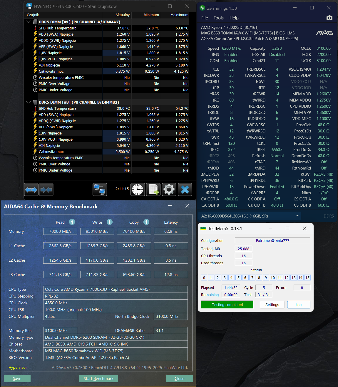

NoviAMG 444 Opublikowano 5 Czerwca Opublikowano 5 Czerwca Coś tu można poprawić ? Mdie V2. Aktualnie 6400mhz niestabilne (błędy imc, a siedzę na Integrze). Mam chwilę luzu i chciałbym już ustawić sobie docelowo RAM do momentu aż wejdzie GPU, bo zapewne później nie będę miał już czasu na zabawy.

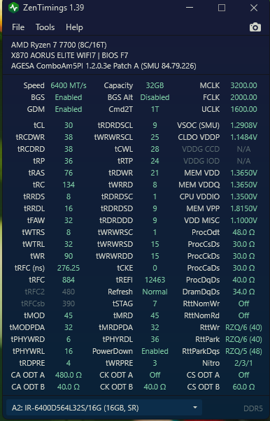

Grolshek 1 272 Opublikowano 5 Czerwca Opublikowano 5 Czerwca Godzinę temu, Montezuma napisał(a): Hej Tak wygląda u mnie. uclk powinno być równe mclk
Zachy 851 Opublikowano 5 Czerwca Opublikowano 5 Czerwca Godzinę temu, Montezuma napisał(a): Hej Tak wygląda u mnie. Ustaw sobie dzielnik 1:1 bo tak to Panie lipa!
Montezuma 0 Opublikowano 5 Czerwca Opublikowano 5 Czerwca 1 godzinę temu, Grolshek napisał(a): uclk powinno być równe mclk Też to mi się nie podobało. 1 godzinę temu, Zachy napisał(a): Ustaw sobie dzielnik 1:1 bo tak to Panie lipa! Pamięci kręcę tylko z profilu XMP/EXPO.
wamak 372 Opublikowano 5 Czerwca Opublikowano 5 Czerwca (edytowane) @MontezumaJak ustawiasz powyżej 6000MT/s, to dzielnik uclk:mclk automatycznie przestawia się z 1:1 na 1:2. Trzeba to ręcznie przestawić na 1:1. Aby poszło przy 6400, to może wymagać podniesienia napięcia VSoc, chociaż nie, 1,29V to już dość wysoko. Edytowane 5 Czerwca przez wamak
wamak 372 Opublikowano 5 Czerwca Opublikowano 5 Czerwca Sprawdziłem u siebie różnicę pomiędzy 1:1 i 1:2, ale z ciaśniejszymi timingami. Różnica wydajności przy niepełnym GPU Load wynosi od 0 do 5%, czyli właściwie nie tak dużo. Sprawdziłem w grach CP2077 i FC6 w rozdzielczości 1280x720 zarówno w samej grze, jak i we wbudowanym benchmarku.

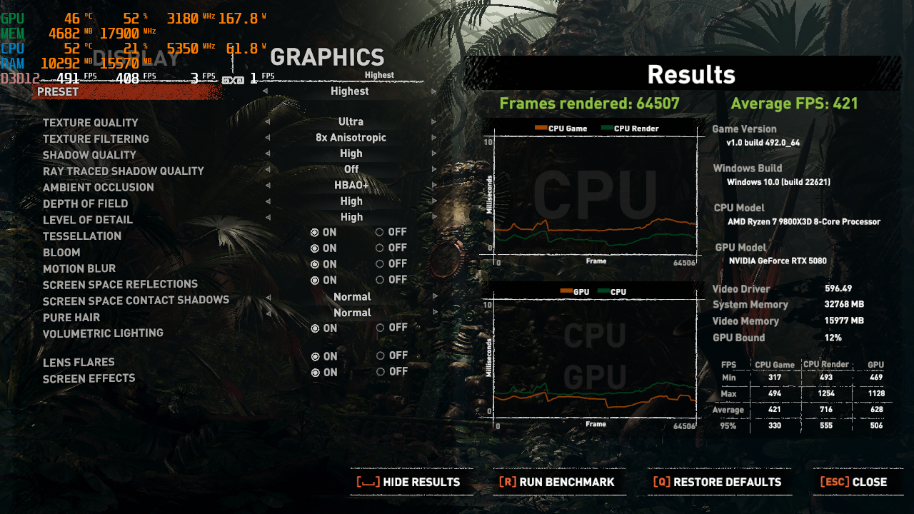

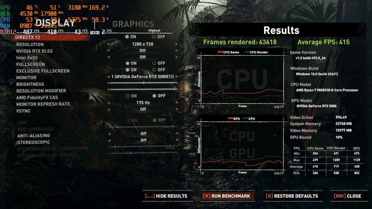

maxmaster027 1 342 Opublikowano 5 Czerwca Opublikowano 5 Czerwca @leven @Lameismyname Na wyciaśnionych timingach na tyle ile sie da, zmiana samego CL ma taki wplyw. CL36 CL26 Jeszcze dla jasnosci sytuacji. CL26 i -100Mhz mniej na procku 10-12W mniej w benchmarku A tutaj znowu inaczej, dodatkowe 25.5Mhz wiecej na procku +5W dodatkowo procesor bierze daje to juz tylko 1FPS. okolo 5.5Ghz Innymi słowy czy oplaca sie miec ram CL26 vs 36 jezeli reszta timingów jest zacisnieta i np. wymaga 1.48-1.49V, a dolożenie CL26 do tego wymaga 1.51-1.52V Odpowiedz jest oczywista. Tak. Poniewaz temp ramu wzrasta dokladnie o 1-2C max, bierze moze 0.2-0.4W wiecej energii i daje 3FPS. Podczas gdy procesor potrzeuje aby osiągnac 3FPS wiecej, znacząco wiecej energii. Szczegolnie jak juz jest blisko swojego limitu. Tyle w temacie. 1
