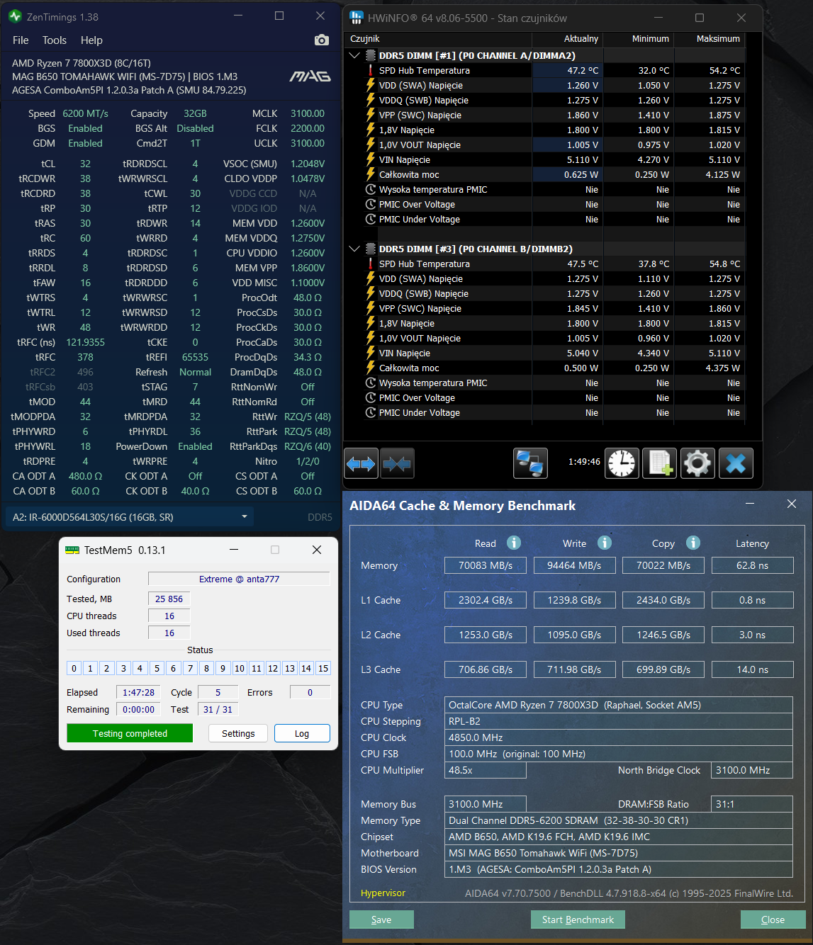

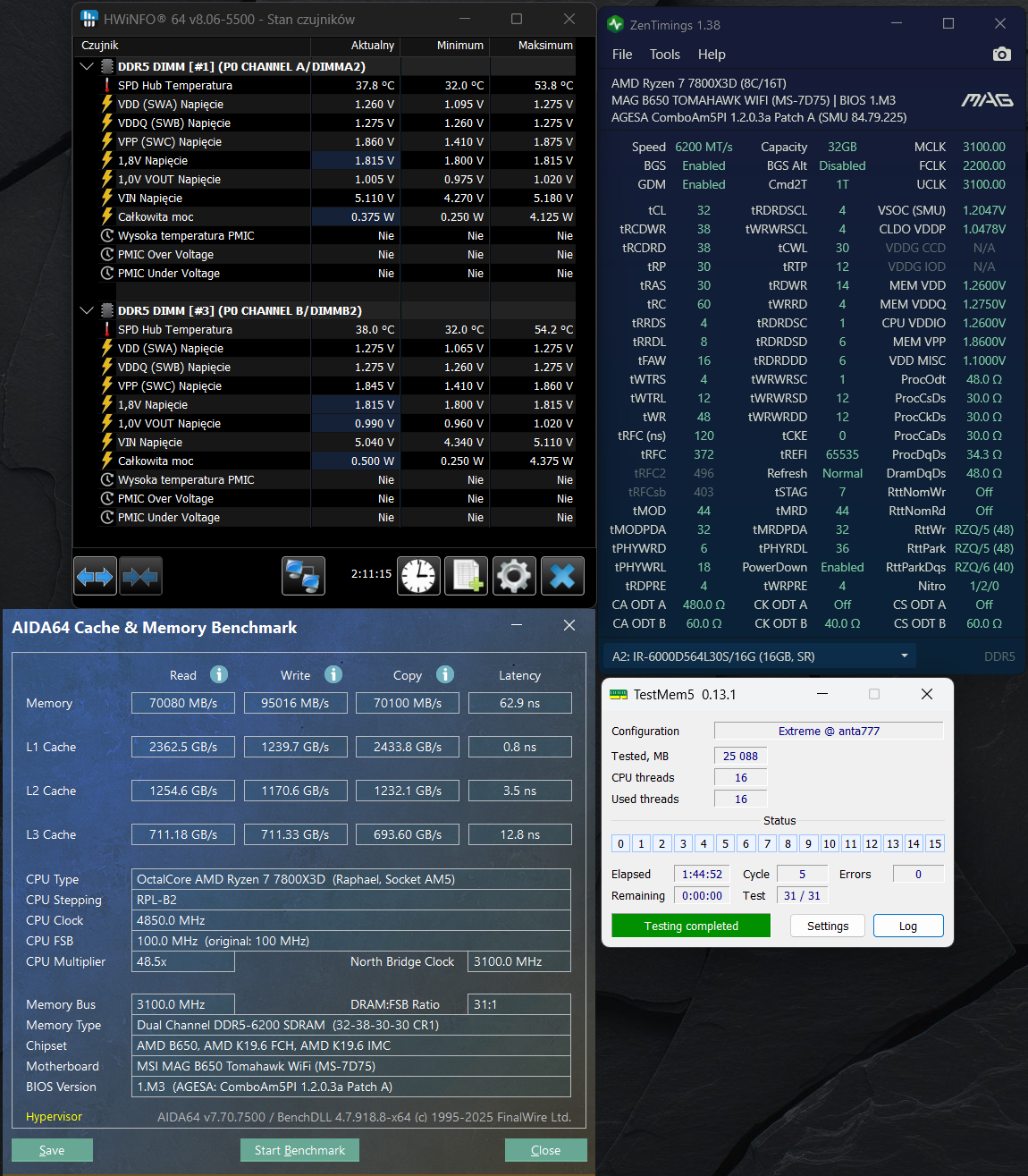

W dniu dzisiejszym Domki Platinum 2x16GB 6400MT/s CL32 zastąpiły Domki Titanium 2x32GB 6600MT/s CL32. Po oględzinach ustawień @MarcoSimone z poprzednich postów wrzuciłem nastawy jak z 2x16GB zwiększając RDRDSD/RDRDDD oraz WRWRSD/WRWRDD na 6. Takie coś udało się poskładać, chyba nie jest źle?

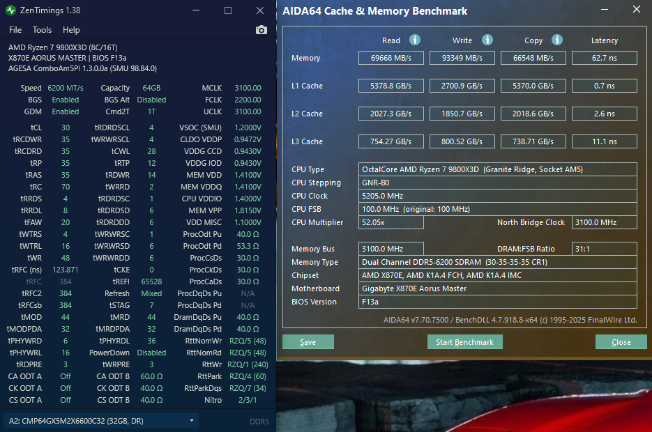

Wszystko masz ciaśniejsze ode mnie a wyniki nieco gorsze. Może to ustawienie Nitro tak dużo zmienia? Zgaduję tylko, na kręceniu pamięci się słabo znam.
edit:
To ciekawe, nie zwróciłem uwagi tak na wyniki w Aida. Sprawdzałem na Nitro

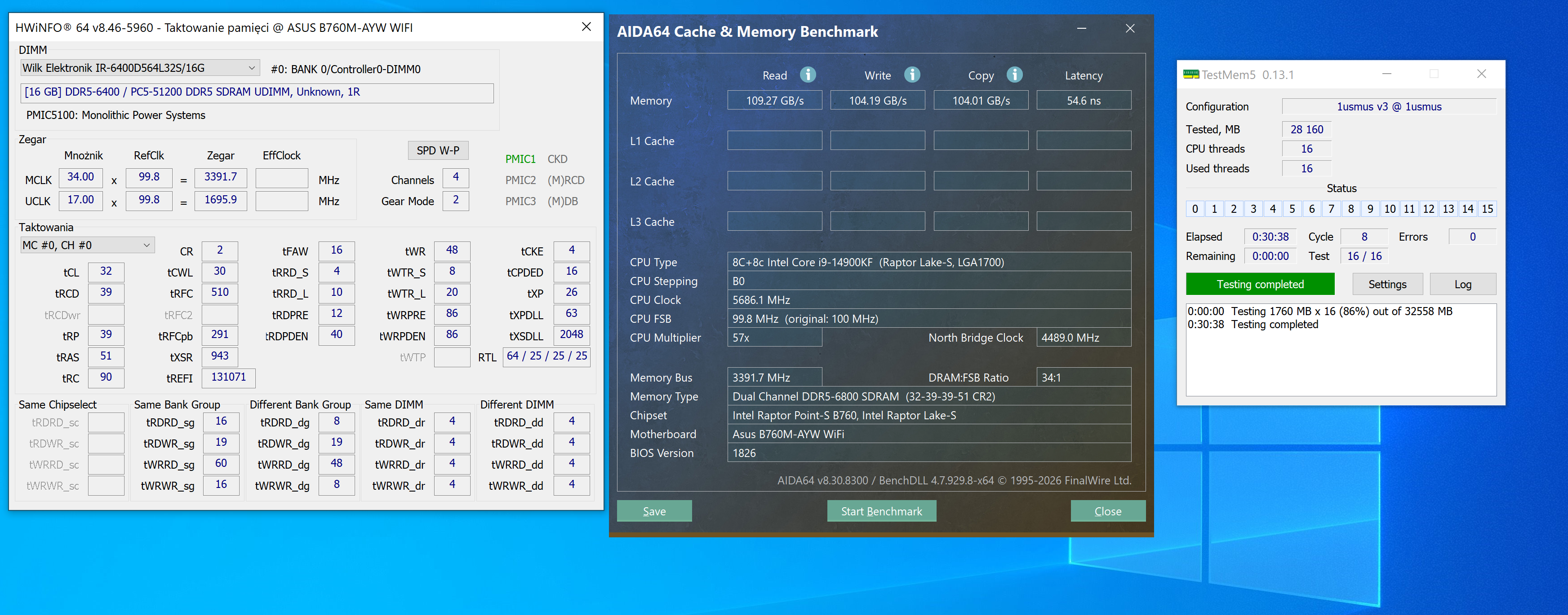

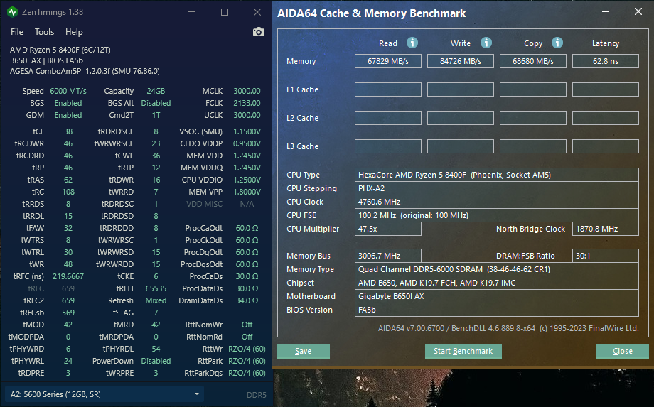

Wszyscy mają Patrioty z Peppera, mam i ja... :D
(2x12GB / 5600 CL46 / 1.1V)
Pierwsze nastawy "na oko" poniżej. Co ciekawe na tych modułach płyta robi trening pamięci b. szybko, na pojedynczym module 32GB (dual-rank) trwa to ponad 3x dłużej... Ot taka ciekawostka.
Edytowane przez rzymo
