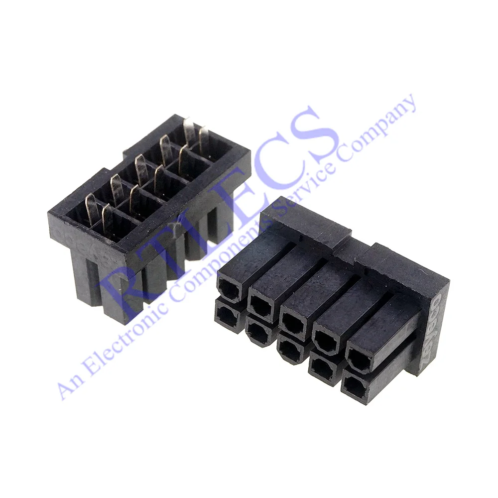

Szambo 641 Opublikowano 10 Października 2025 Opublikowano 10 Października 2025 Nie będę zakładał nowego tematu już, ale potrzebuje kilku w sumie informacji stricte dotyczących tematu naokoło itx. Zrobienie customowym kabli do zasilacza oczywiście możliwe jest... nie wiem kto teraz na forum tym się zajmuje, ale pewnie się ktoś znajdzie. Kątowe wtyczki oczywiście istnieją... ale czy istnieją takie, które można wpinać pod konkretny zasilacz?
Grolshek 675 Opublikowano 10 Października 2025 Opublikowano 10 Października 2025 1 godzinę temu, Szambo napisał(a): nie wiem kto teraz na forum tym się zajmuje, ale pewnie się ktoś znajdzie. duniek
Szambo 641 Opublikowano 10 Października 2025 Opublikowano 10 Października 2025 (edytowane) @duniek Proszę o informację... czy ktokolwiek wymyślił coś takiego jak kątowe kable po stronie PSU? Zasilacz mój to Corsair SF750. Od razu zapytam się też o małe wyświetlacze LCD... poniżej 40x100mm. Ma wyświetlać tylko temperaturę CPU i GPU. Po latach siadam do tematu i swoją Lian Li Q58 będę boostować. Te kątowe wtyczki do PSU bardzo by ułatwiły robotę... ogólnie custom kable by zrobiły robotę. Taka wtyczka + krótki kabel bez oplotu i przedłużka od Asia Horse i życie stałoby się piękne. Mały jeszcze cover i może jakieś podświetlenie dodatkowe... niestety listwy ośwetlające dedykowane Lian Li Q58 się wyprzedały i nie wiem skąd załatwić. Edytowane 10 Października 2025 przez Szambo

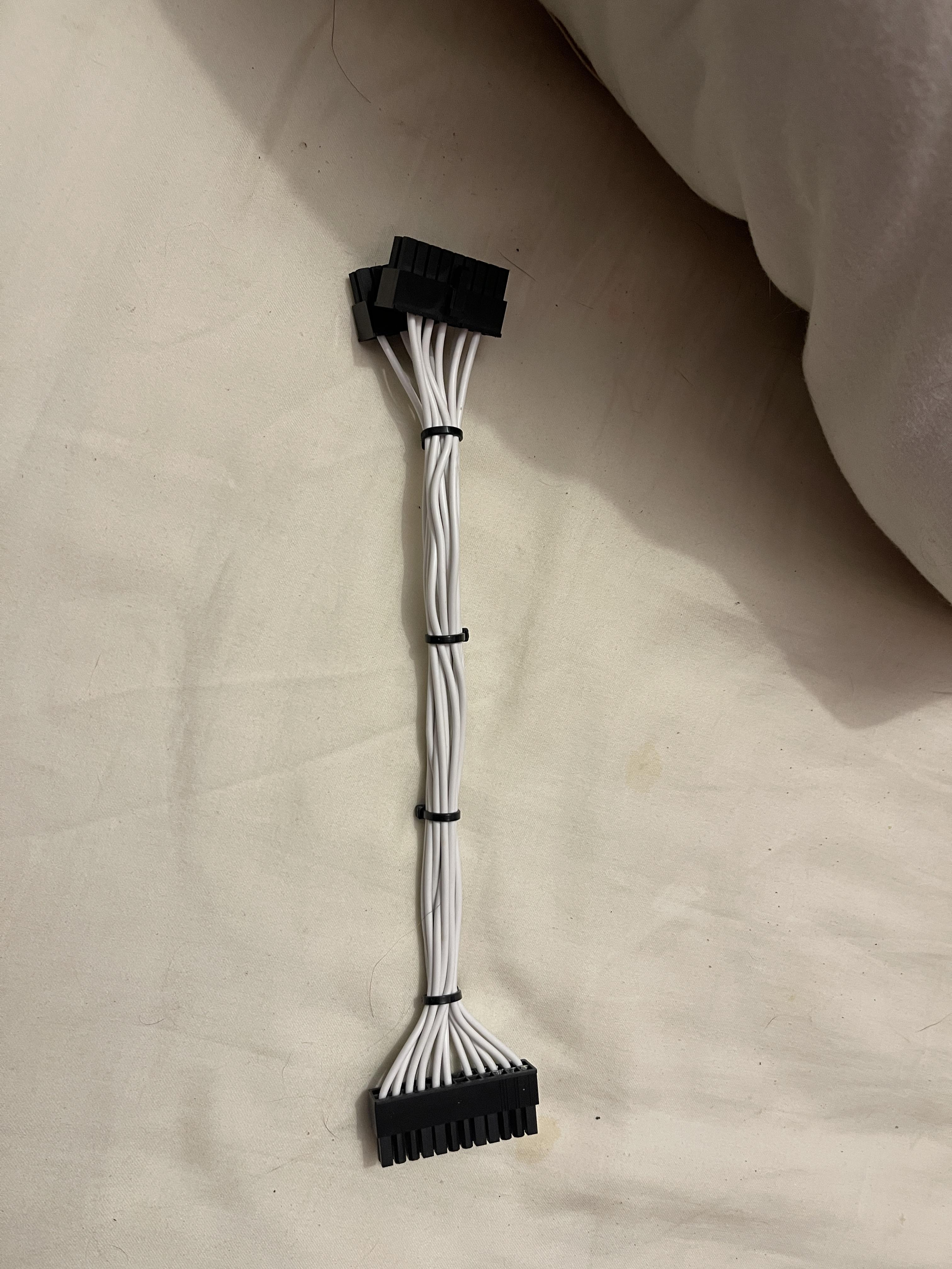

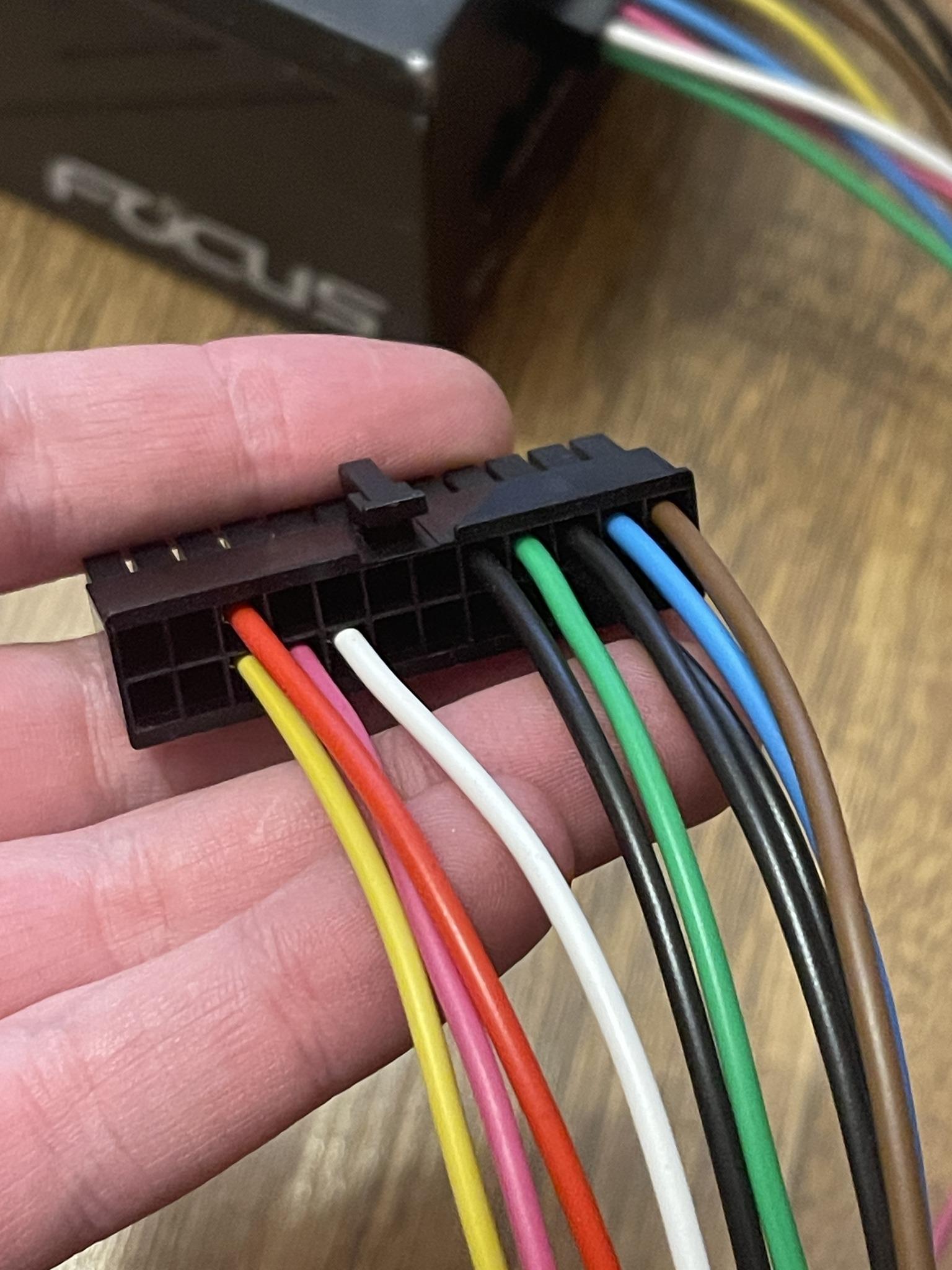

duniek 320 Opublikowano 10 Października 2025 Opublikowano 10 Października 2025 5 godzin temu, Szambo napisał(a): @duniek Proszę o informację... czy ktokolwiek wymyślił coś takiego jak kątowe kable po stronie PSU? Zasilacz mój to Corsair SF750. gotowcow nie ma ale da sie to zrobic, wystarczy kupic wtyczki nie takie zwykle ale ktore przeznaczone są do wlutowania lutujesz przewody do tych pinow bezposrednio - mozna to zrobic "na płasko" a na wierzch dajesz jakis cover wydrukowany w 3d z tym ze do małych itxow robisz wiązke na cienkich przewodach + dajesz ich 13-15 - dzieki temu wiązka atx jest praktycznie niewidoczna, duzo lepiej ja ulozyc a dodatkowo tansze, nie wiem czemu ludzie sie boją tej mniejszej ilosci zył jak w tych cienkich adatperach to jest tak samo lub podobnie rozwiązane, nawet jesli polaczyli wszystie piny to kable sa duzo ciensze zeby to sie zmiesciło w takiej srednicy 14 albo 15 zylowa wiązka pod zasilacz lian li niestety zrobiona na grubych przewodach bo kolory mam tylko 1mm zwykle mozna zrobic na 0,75mm a sygnalowe 0,35 lub 0,5mm dodatkowo mozna uzyc przewodow automotive - gdzie izolacja jest ciensza (0,75mm automotive ma rozmiar 0,5mm zwyklego) 1

duniek 320 Opublikowano 15 Października 2025 Opublikowano 15 Października 2025 W dniu 14.10.2025 o 08:46, Szambo napisał(a): Dzięki @duniek Jak będę znał szczegóły techniczne to będę się odzywał. 24 pin to zdecydowanie do zamiany, bo same problemy z tymi kablami od Corsaira. Używa ktoś z was Kabli od Asia Horse? https://www.amazon.pl/AsiaHorse-Hydrus-przedlużacz-24-pinowego-sieciowego/dp/B0F2F8TSVP/ref=asc_df_B0F2F8TSVP?mcid=4bd6be4c8ef637148736781b4fb16a26&tag=plshogostdde-21&linkCode=df0&hvadid=719758322338&hvpos=&hvnetw=g&hvrand=2023243359934635230&hvpone=&hvptwo=&hvqmt=&hvdev=c&hvdvcmdl=&hvlocint=&hvlocphy=9197912&hvtargid=pla-2418594646922&psc=1&language=pl_PL&gad_source=1 Do takiej małej budy wydaje się to być idealne rozwiązanie jak chce się walczyć z bałaganem. u mnie masz za mniej niz 50zł 13-15zylowy atx24 jak zobaczysz jak to dziala to nie bedzie ci sie chcialo kupowac tej przedluzki za 150 1
bofff 171 Opublikowano 15 Października 2025 Opublikowano 15 Października 2025 jaki paździerz ta przedłużka @duniek jakich kabli używasz 14 16 18awg?
duniek 320 Opublikowano 15 Października 2025 Opublikowano 15 Października 2025 (edytowane) 38 minut temu, bofff napisał(a): jaki paździerz ta przedłużka @duniek jakich kabli używasz 14 16 18awg? awg18 to 0,85mm ja uzywam 1mm albo 0,75mm grubych nie ma sensu uzywac bo prady płynące w wiązce atx są mega małe przykladowo w ATX masz DWIE żyły 12V - nawet w cienkiej wiązce zostawiam dwie bo tutaj pobor zalezy glownie od GPU, sama płyta z tej linii wezmie 0,5-1,5A, gpu 75W to jest 6,2A - łącznie 8A ** jedna żyła wytrzyma 10A, a tu masz dwie czyli 20A - calosc leci na mniej niz 50% obciązenia, do tego 75W z gpu rzadko kiedy leci - wiem ze to zalezy od modelu, ale np podczas kopania eth (niewiem czy podczas grania byloby podobnie) 1660s potrafila brac 50-55W z pci-e, a 20W z 8pin, 3070 25-30W, 3080 15W, 3090 70W ** mowa o zwylych konfigach czyli poprostu 1gpu i tyle- wiadomo ze jakbys miał płyte z 6-7 pci-e i zrobił SLI + do reszty slotow poswadzał jakies pci-e ssd + audio + grabbery bez dodatkowych zasilań to wiadomo ze z tej linii wezmie wiecej, ale tak czy inaczej 2x 1mm w zupelnosci wystarczy - ja robie przy 12V dwa bo bo przy jednym wlasnie przy karcie 75W kabel pracowałbym na okolo 80-90% obciazenia, przy dwoch bedzie mniej jak 50 Edytowane 15 Października 2025 przez duniek 4
