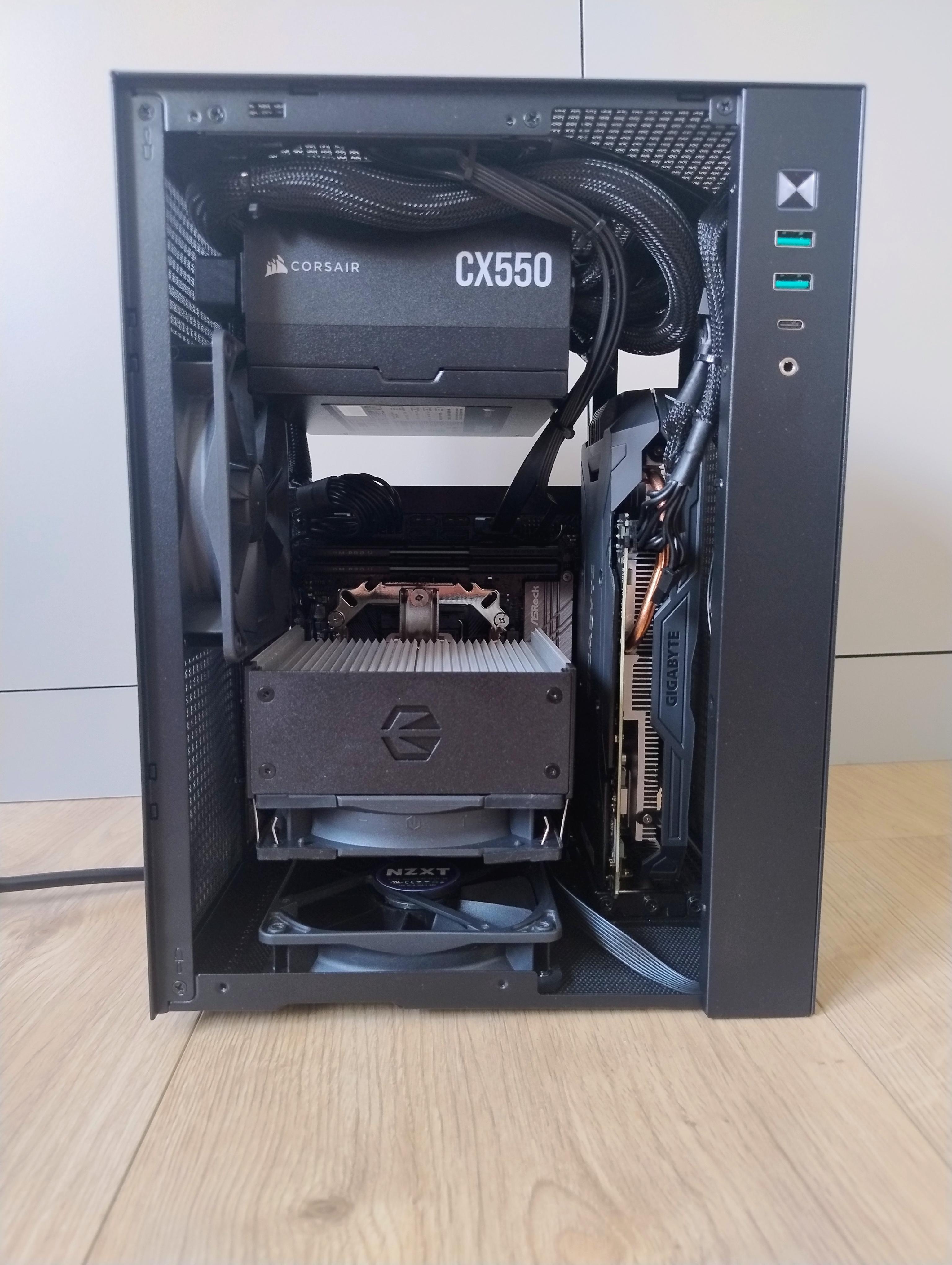

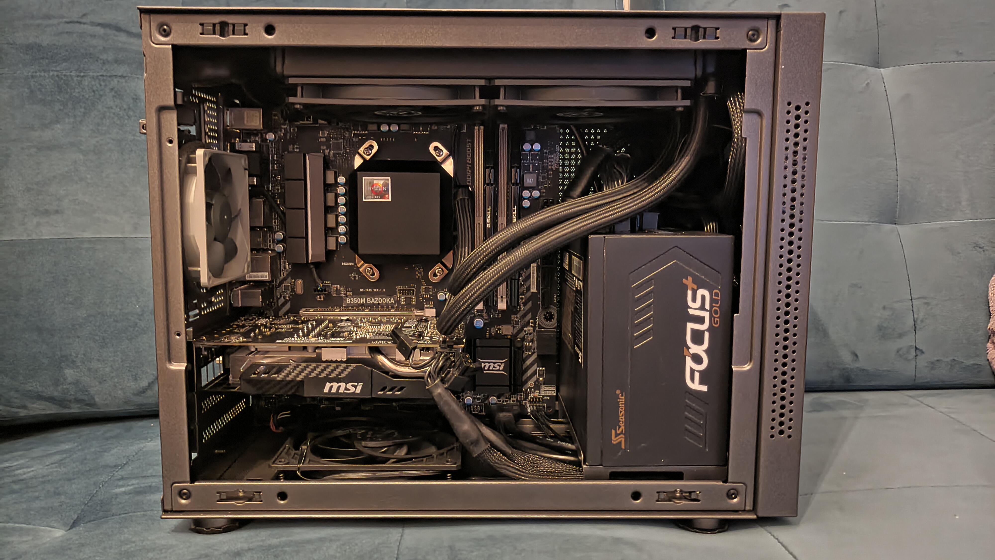

W dniu 3.05.2026 o 09:53, CryptTM napisał(a):

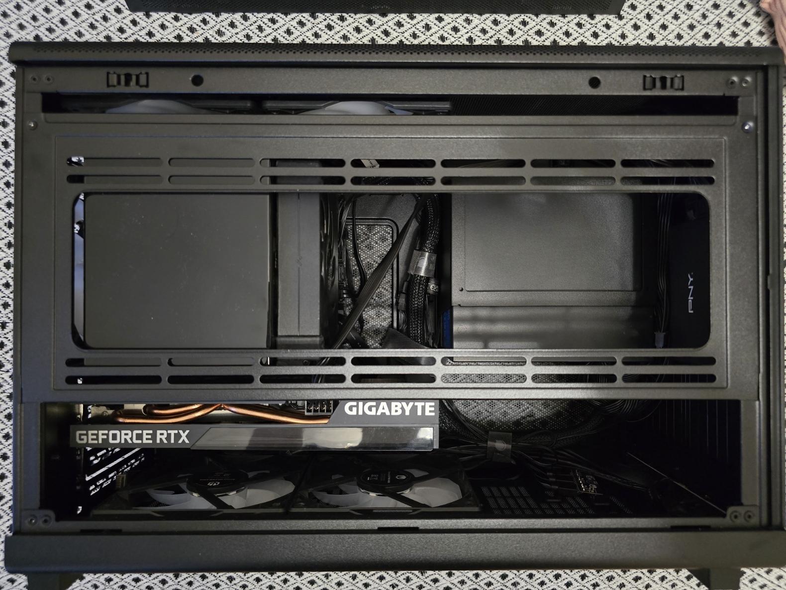

Acha: obudowa to DeepCool CH170, jakby się ktoś zastanawiał.
Ale dziwny układ :E
Skoro już tak kombinujesz to nie wolałbyś odwrócić wentylatora w zasilaczu i zbudować to w Rajintek Metis Plus? Negatywne ciśnienie bardzo mu służy i chłodzę tam 188W GPU i 65W Cpu w ciszy. Gęste, nylonowe filtry na wlotach... A to wszystko na 1250RPM GPU o 230mm długości i 2 slotach oraz P12 przy 1500 RPM na wylocie. Można tam wsadzić maksymalnie rtx5070ti od Gigabyte 261mm, ale poleci USB z front panelu. 13.4L. Miałbyś tylko tył i górę dla ruchu powietrze + trochę dół dla PSU, które również dostarcza trochę chłodniejsze powietrze dla CPU i ramu.
Po taniości można wsadzić tam CX650 w nowszej, gorszej rewizji, ale nadal ma DC-DC (mniejsze nie mają) oraz tylko 125mm głębokości, ale chyba lepiej polować na używane SFX-L Gold.
Jest też możliwa taka modyfikacja, ale nie polecam takiego ustawienia wentylatorów... Wystarczy kanał powietrzny z gór do GPU oraz podawanie powietrza przez PSU do środka, tutaj lepiej byłoby wywiercić front, niż bok oraz warto zostawić jak najwięcej miejsca przed tylnim wentylatorem lub nawet przykręcić go na zewnątrz, oczywiście kartkę wyciąć. ;)
Najlepsze, że ponoć wchodzą tam płyty matx 19.3cm x22.6cm, ale mogłem ciut pomylić wymiary, bo nie znalazłem tego azjatyckiego postu.
@rzymoJak będziesz miał chwilę to sprawdź w którym momencie siadają Ci taktowania na ryzen 8400f. Mam na myśli minimalny power limit.

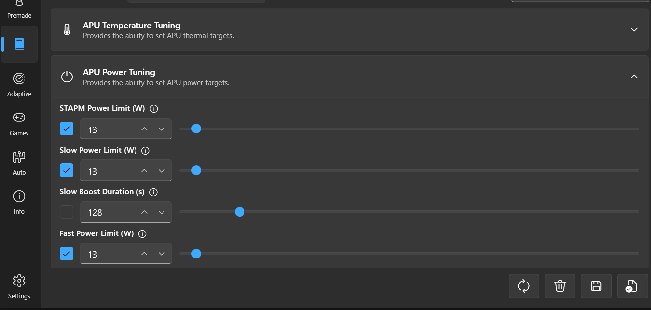

Polecam użyć Universal x86 Tuning Utility i CPU-Z wystarczy. Trzeba zmieniać 3 wartości na jednakowe, bo program był przeznaczony dla laptopów. Na dodatek sprawdzam sobie Arkham Knight jeżdżąc po mieście z 60/50fps lock, aby zobaczyć minimum do generacji PS4.

Teraz, rzymo napisał(a):
@musichunter1x siadają taktowania, czyli co masz na myśli?
Dużo większy spadek, chodzi o moment, gdy rdzenie mają już tak mało prądu, że zrzucają znacznie taktowania i wydajność mocno leci.
Np. u mnie przy zmianie z 13W na 12W leci z ponad 2000mhz na ~1200mhz. Ryzen 8400f może mieć ten punkt niżej lub wyżej, ale będzie na pewno poniżej 20W.
@musichunter1x tutaj akurat nie miałem jakiegoś wyboru, jeśli chodzi o obudowę, bo tą kupiłem dawno temu i tak sobie leżała i czekała na lepsze czasy, więc tym razem postanowiłem się jej pozbyć z miarę fajnym zestawem w środku. Niestety, nie mam na stanie żadnego AiO 240mm, bo to byłoby tutaj najlepsze wyjście, jeśli chodzi o wygląd / wydajność, a kupować nie było sensu, bo na półce była Feta, która się idealnie zmieściła.
Ale zestaw też był idealnie wyważony, jeśli chodzi o wydzielana moc, tj. 5600X, 32GB RAM i 4060. To pozwoliło ograniczyć ilość wentylatorów i spowodowało, że "powietrze" spokojnie daje sobie radę ze wszystkim, a temperatury w tym ustawieniu są wręcz śmiesznie niskie, a sam komputer ekstremalnie cichy (a na tym mi zależało). W zasadzie taki układ wymusił zasilacz, i muszę przyznać, że się sprawdził jak powinien. Obudowa to nie ekstremalnie mały itx, więc trzeba wziąć na to poprawkę.
Podsumowując - mimo, że może się wydawać, że układ jest dziwny, to sprawdza się wyśmienicie i polecam go w podobnym zestawieniu, w tej obudowie oczywiście - jeśli nie mamy pod ręką AiO.

A kojarzysz temperatury procesora po mocnym obciążeniu? W sumie teoretyzowałem nad postawieniem układu Metis Plus pionowo, ale złącza na górze wymagałyby zaślepienia pokrywą z prześwitem.
Twój układ sprawdziłby się idealnie do mocnego GPU i słabszego CPU, bo zasilacz nie wciąga ciepłego powietrza z GPU, ale pewnie koliduje z dłuższą kartą? Ciekawe jak z balansem, bo pewnie łatwo przewrócić?
Nie rozumiem po co producenci robią tyle otworów mesh w ściankach... Duże lepsze byłyby otwory tylko przed CPU, GPU i PSU, a reszta powinna być litą ścianą, poza wylotem wentylatora. Inaczej wentylator potrafi wciągać powietrze, które nie przeszło przez radiatory, a to marnuje ciśnienie i przepływ. W Metis plus zaślepiłem otwory na boku, bo podwyższały mi temperaturę.

@musichunter1x sprawdzę w domu, to ci podeślę, bo testy robiłem. GPU ledwo 65stC jakoś miała, HS chyba 75stC. CPU nie pamiętam, ale ledwo ponad 60stC było, bo nie ma z czego się grzać. Mam gdzieś screeny, jak będę w domu, to mogę Ci podesłać, to sobie zobaczysz.

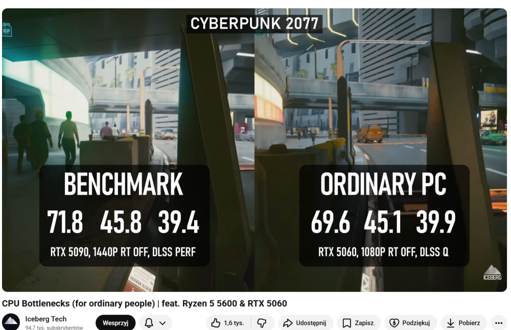

Natomiast ciekawostka, CP2077 zamiast dropić do max ~55fps przy mocnym miotaniu kamerą, spadał do 45fps lub nieco mniej, również bez power limitu, ale z ramem jedec 2133mhz, zamiast dopieszczonych 4000mhz.
Nie wiem jak youtuberzy mierzą wydajność w CP2077, ale na ryzen 5600 z 3600mhz cl14 miał wydajność zbliżoną do ryzen 5500 na jedec, ale z przyciętym windows. :E Albo to jeszcze co innego w ustawieniach sprzętu. Co prawda używam zoptymalizowanych ustawień, ale wszystko odpowiedzialne za obciążenie CPU jest raczej na max, choćby tłumy... Rtx3060ti, r5500 i ram 4000mhz praktycznie trzymają 60fps w 1440p DLAA.

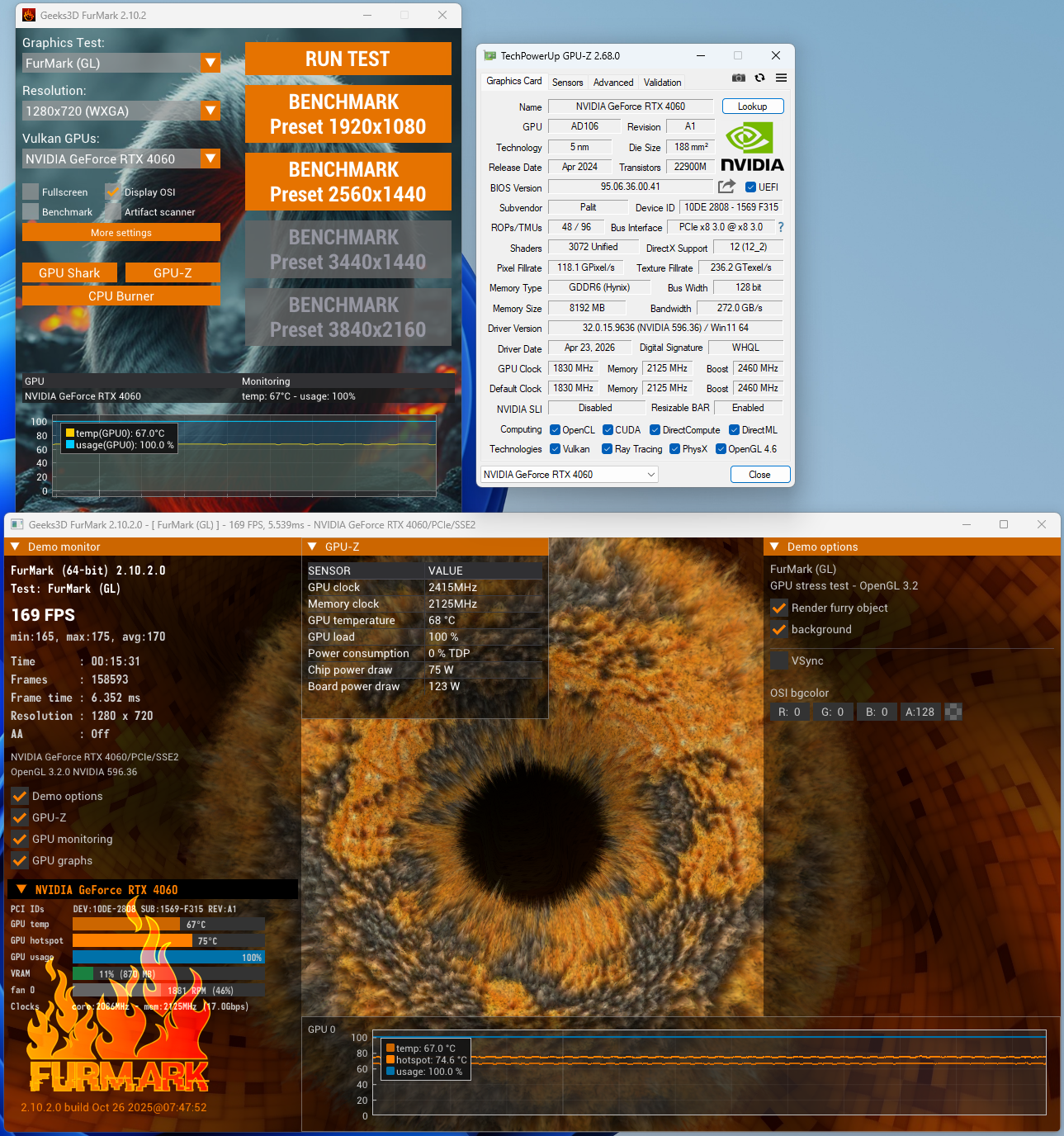

Naszukałem się tych screenów, ale za cholerę nie mogę namierzyć tych z CPU.
GPU znalazłem, możesz zernkąć:
@CryptTM Dzięki za chociaż GPU, a dobrze tam widzę? ~1800RPM na karcie i 67C? Po co tak cisnąć chłodzenie? Chyba że  to domyślna krzywa. :E
U mnie 3060ti gddr6x domyślnie mocno podbija obroty, ponieważ producent martwił się i Vram, ale w mojej obudowie jest na tyle dobrze że wystarczy 36% i UV zamiast 55-65%, ale nie boję się ciągnąć karty do 79C i ~<90C na hotspot i Vram.
Dziś będę testował kolejnego rtx5060ti 208mm windforce, ale już nawet Ventus działa pasywnie w grach na lepszych ustawieniach niż 3060ti, ponieważ UV często trzyma kartę <80W przy 60fps, bywa że 40-55w starcza.

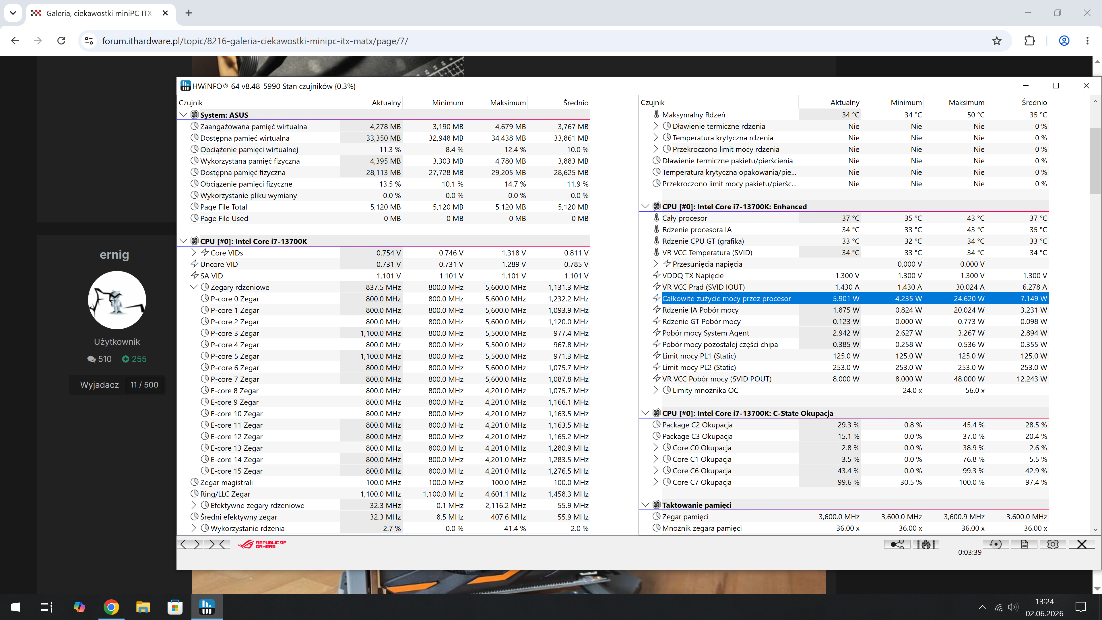

W dniu 2.06.2026 o 13:25, wallec napisał(a):
13700k na igpu podczas przeglądania neta i w idle jest prześwietny
Wszystko na fabrycznych napięciach?
 Ile masz przy puszczaniu czegoś z youtube w tle + krzątanie się po forum?
Przy tych max 24W to mogę nawet grać na ryzen 5500, ale wątpię żeby często tyle Ci osiągnął intel w przeglądarce i to pewnie sekundowe skoki?
Zastanawiałem się czy brać i5 13400f, ale w testach jakiś wysoki idle miał. Tak czy inaczej sztuka za 490 zł już nieaktualna...
