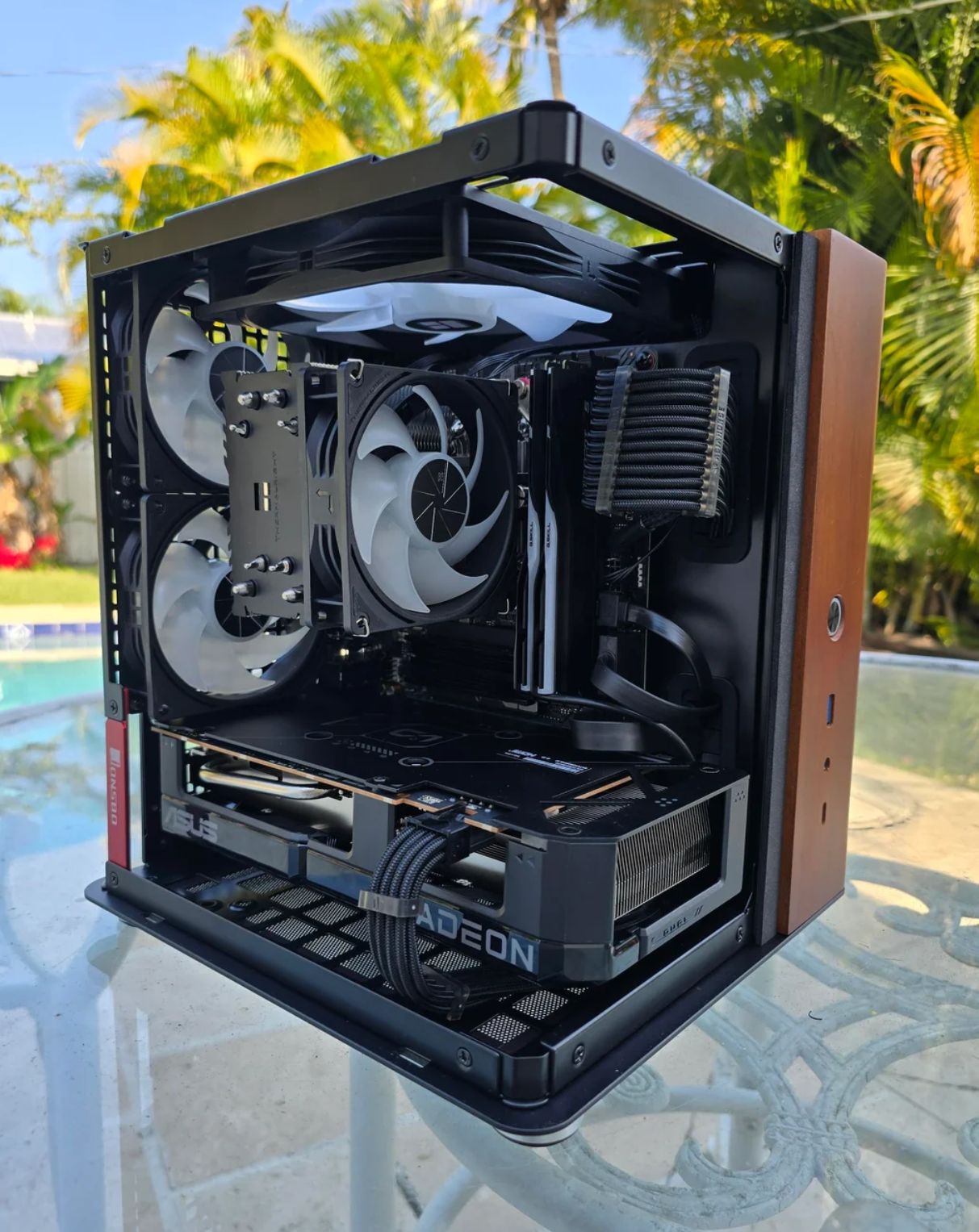

Szukając jak najwęższego chłodzenia tower i dual tower w końcu wpadłem na pomysł.... Można kupić niskie chłodzenie dual tower i umieść wentylator wyciągający powietrze nad nim!
Wąskie obudowy z zasilaczem na froncie mają nabierają sensu oraz teraz Metis Plus bez problemu powinien dać sobie radę nawet z gorącym rtx3080 lub rtx5070ti. :E  Teraz mam powód by celować w dual tower z wentylatorem 92mm. Szukałem wąskiego, aby zostawić jak najwięcej miejsca z tyłu.

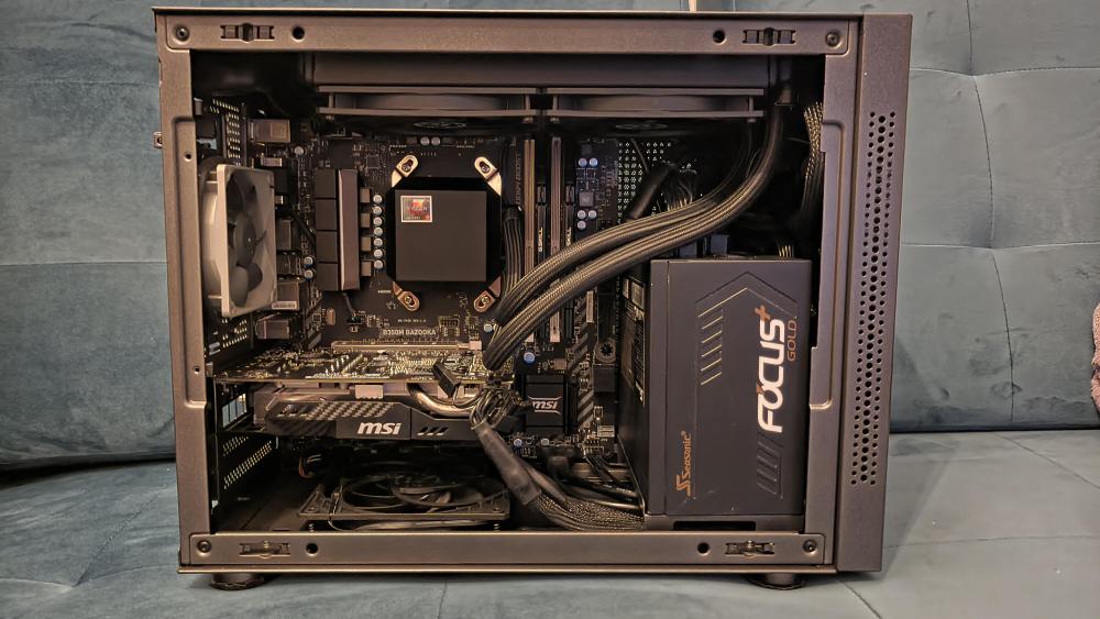

Nie wiem czy myślimy o tym samym, ale kiedyś popełniłem komputer ITX, w obudowie Sugo SG13 - na procesorze Noctua NH-L12, bez żadnego wentylatora.
Cooler ten w zasadzie opierał się na zasilaczu ATX, którego to wentylator wymuszał obieg powietrza przez chłodzenie procesora. Działało to zadziwiająco dobrze.

Chyba że odwróciłeś przepływ powietrza w zasilaczu i właśnie to dzieje się u mnie w metis plus. Z zasilacza na froncie leci powietrze do tower na CPU i potem tył wysysa, a GPU od góry ma świeże powietrze. Wtedy negatywne ciśnie powodowane przez wentylator na tyle obudowy naturalnie chłodzi całą resztę, dzięki czemu zasilacz i GPU rzadziej używają wentylatora
Przy 35% Arctic P12 PST reszta wentylatorów może być pasywna w przeglądarce, ale zostawiam jeszcze CPU na 600RPM, bo i tak nie słychać. Przy 55-65%, GPU i zasilacz mogą być pasywne, a rtx5060ti dzięki efektywności ma sensowną wydajność do ~70W, przez co pasywność często wystarcza. SGX650 do 200-280W u mnie nie załącza się... Baa, od zmiany na rtx5060ti chyba nigdy nie pracował, poza OC oraz obciążeniem OCCT. :E
Miałem problem ze schłodzeniem ramu , ponieważ nie mogę dodać więcej świeżego powietrze, bo brak negatywnego ciśnienia podnosi temperatury. Nieuszczelnione otwory od razu podbijają temperatury, bo zamiast wysysać ciepło z radiatorów to ciśnienie marnuje się na niepracującym powietrzu.
Jeśli dodam wentylator gdzieś nad wieżą to rozszczelnię "przejściówkę" z ATX na SFX. Przy tyko jednym wentylatorze jestem w stanie schłodzić tam ~320-380W poboru z gniazda i może więcej przy lepszym radiatorze GPU, niż 230mm rtx3060ti gddr6x Asus Dual.
Ale nie doceniam pozytywnego ciśnienia, więc to tylko moje gdybanie. Po prostu nie lubię mieszania gorącego powietrza ze świeżym, aby mieszanka wyszła sobie otworami.

Kluczem jest to, jak w większości małych buildów, by nie próbować pakować pełnoprawnych nafullprądużrących komponentów do małej obudowy - bo wtedy będzie i głośno, i bardzo gorąco. Tylko te oszczędniejsze i mniejszy lub większy UV/underclock...

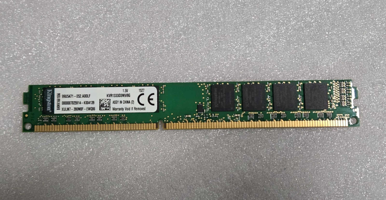

Jak dobrze sięgam pamięcią to miałem wtedy i7-4770s, 24GB DDR3 niskoprofilowego (ale naprawdę nisko, nie to co teraz się reklamuje jako niskie) i MSI Armor 1060.
Grafa brała powietrze z boku obudowy, sporo wyrzucała przez śledzia, za bardzo nie podgrzewała środka, całość chodziła b. kulturalnie.
RAMy o takie:
