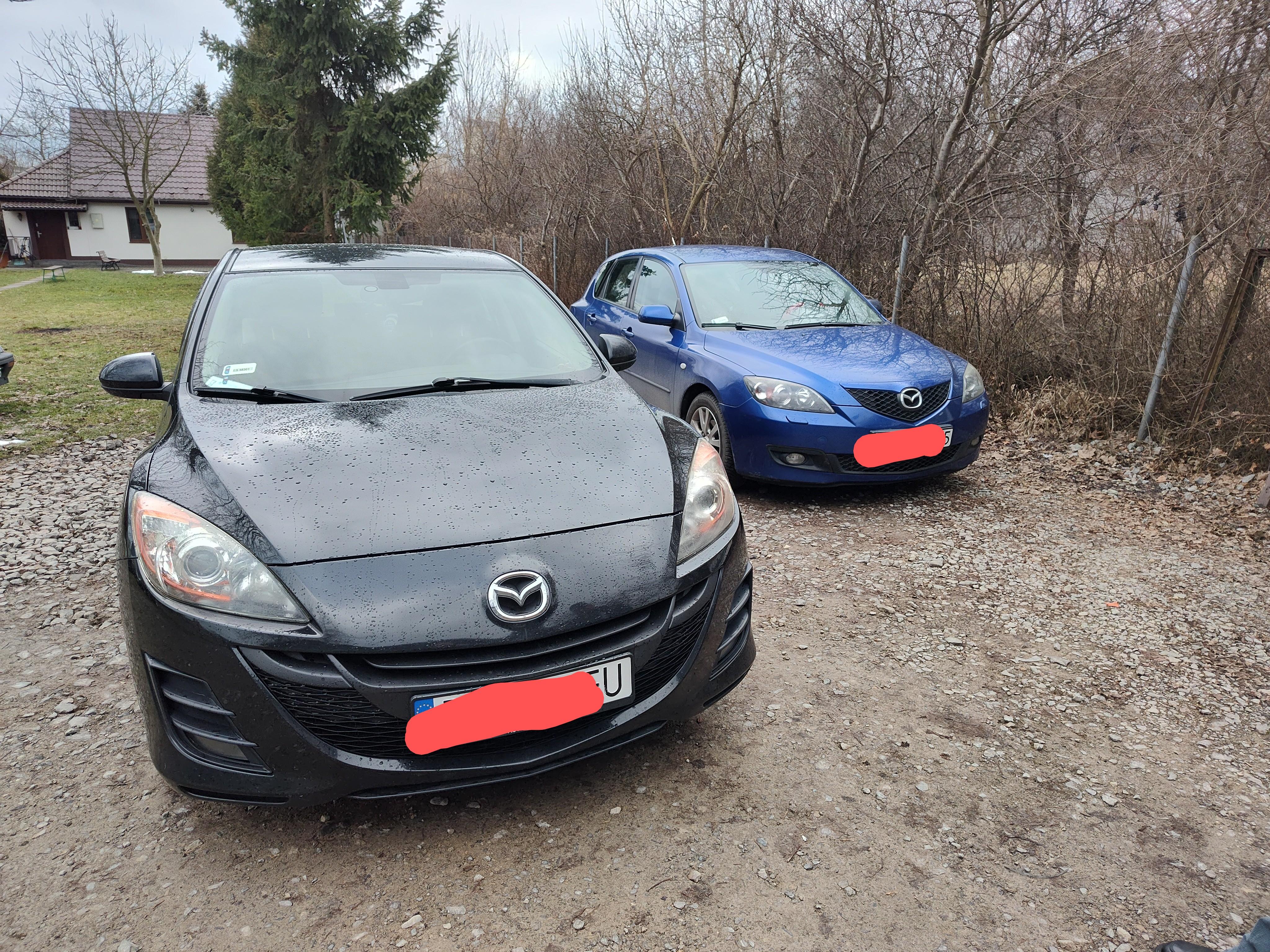

3 godziny temu, Katystopej napisał(a):
Te pomarańczowe w lampach to ledowe kierunki? Fajnie zrobione :)
No wlasnie teraz zwróciłem uwagę, że też mam takie lampy, o których czytałem wczoraj na forum 8:E
Nie, ledy nie bo to zwykła lampa na h11 nawet a nie xeony. Ale... Właśnie idę po Jakiegoś Krafta, to nie omieszkam sprawdzić po co tak zrobili ;)

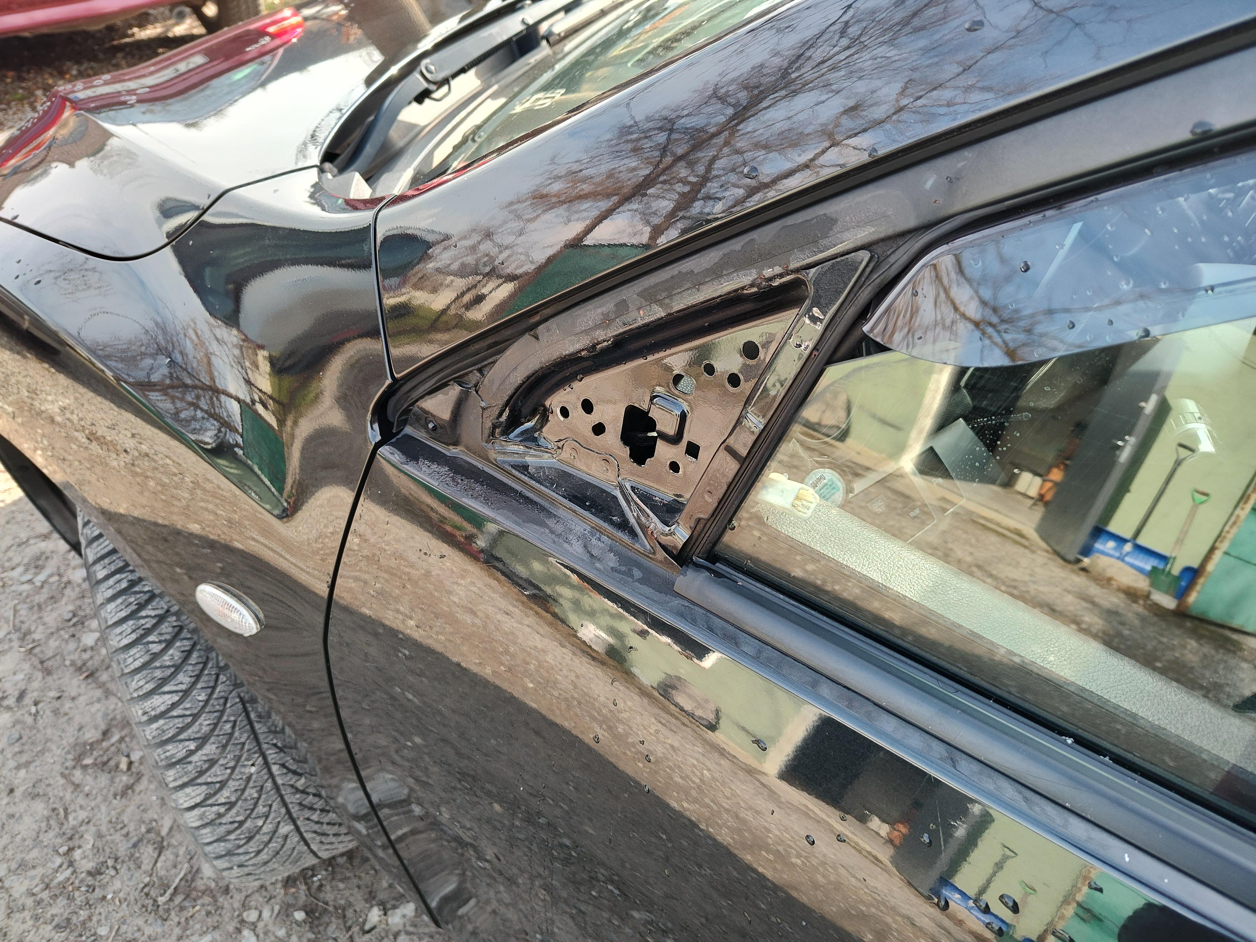

Wymieniłem baterie w pilocie. 1620, ciężko znaleźć okazuje się...
Mechanizm składania lusterka się właśnie robi
Edit
Jednak mechanizm składania trup. Nie ma sensu się bawić, lusterko 150-200zl, czyli podobnie. Ale przynajmniej już się nie giba ;)
