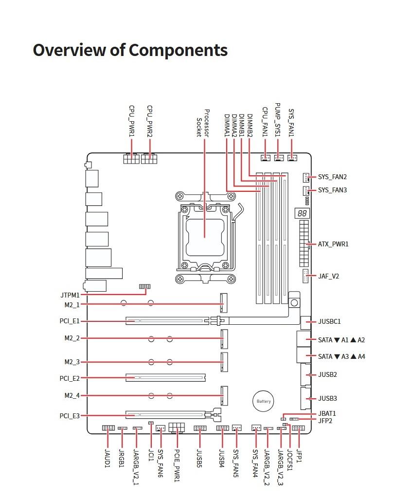

Takie mam pytanie...
Mam te plyte
https://pl.msi.com/Motherboard/MAG-X870-TOMAHAWK-WIFI/Specification
chcialbym do niej zamontowac karte pci creative dzwiekowa. Czy dobrze czytam, ze jesli jak wepne w Pci3 a w m2 beda ssd w slotach 1 i 2 to to pci bedzie x2? A zy jak bedzie x2 to za wolno do karty dzwiekowej? W ogole da sie sprawdzic gdzie ja te dyski wsadzilem? Znavzy w ktory slot?
Czy lepiej wziasc karte na USB?
no przecież każdy slot masz opisany nawet na schemacie płyty ( równeiż na samej płycie ), więc " wiesz " gdzie wsadziłeś, no jaja
a dzwiękówce wystarcza pcie-e x1
28strona instrukcji do płyty głównej, sam to zalinkowałeś...
Mam te plyte
Z linka który podałeś:
*PCI_E3 slot will run at x2 speed when installing device in the M2_3 slot. You can switch PCI_E3 slot to x4 in the BIOS, but this will disable the M2_3 slot
Czyli PCIE 3 nie obcina M2 1 i 2. Pierwsze dwa są podpięte pod CPU, następne dwa pod chipset.
