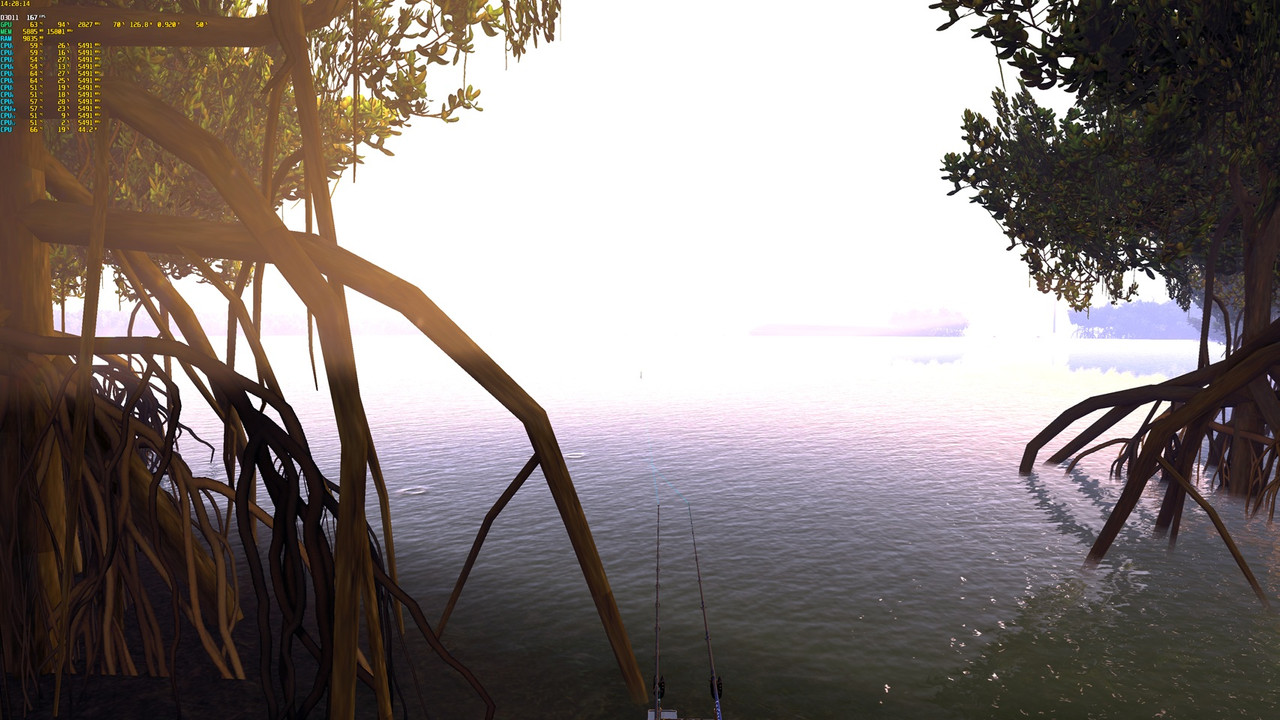

No i jak Caleb ? Nowe sterowniki już banglają z smooth motion ? U mnie Fishingplanet oszalał - ponad 150 FPS przy 2160p max ustawienia, gdzie miałem około 80-90 FPS :)

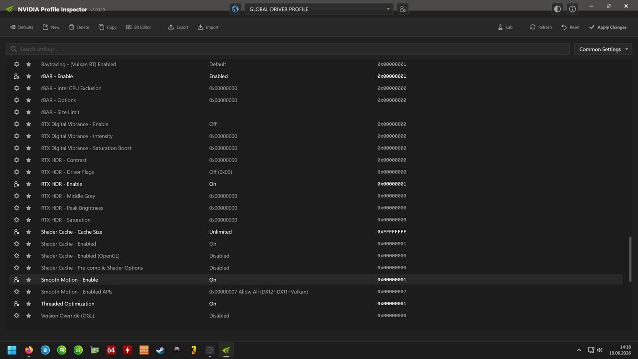

Takie same gówno jak poprzednie. Wróciłem na 581.80 lub 581.94 - ostatnie z normalnie działającym SM. Jeszcze są dodatkowe cyrki w zależności czy masz włączony g-sync czy nie.
Przy tych nowych Tarkov dodatkowo raz na jakiś czas się sypie na koniec matchmakingu, gdzie nie ma to miejsca kiedy zainstalowane są stare lub kiedy korzysta się z nowych ale z wyłączonym SM - wtedy też nie sypie gry.
Te podludzkie śmiecie z Nvidii coś niedobrego zrobili z SM - odkąd rozmiar nvpresent64.dll skurczył się z 80MB do 8MB zaczęły się problemy.
