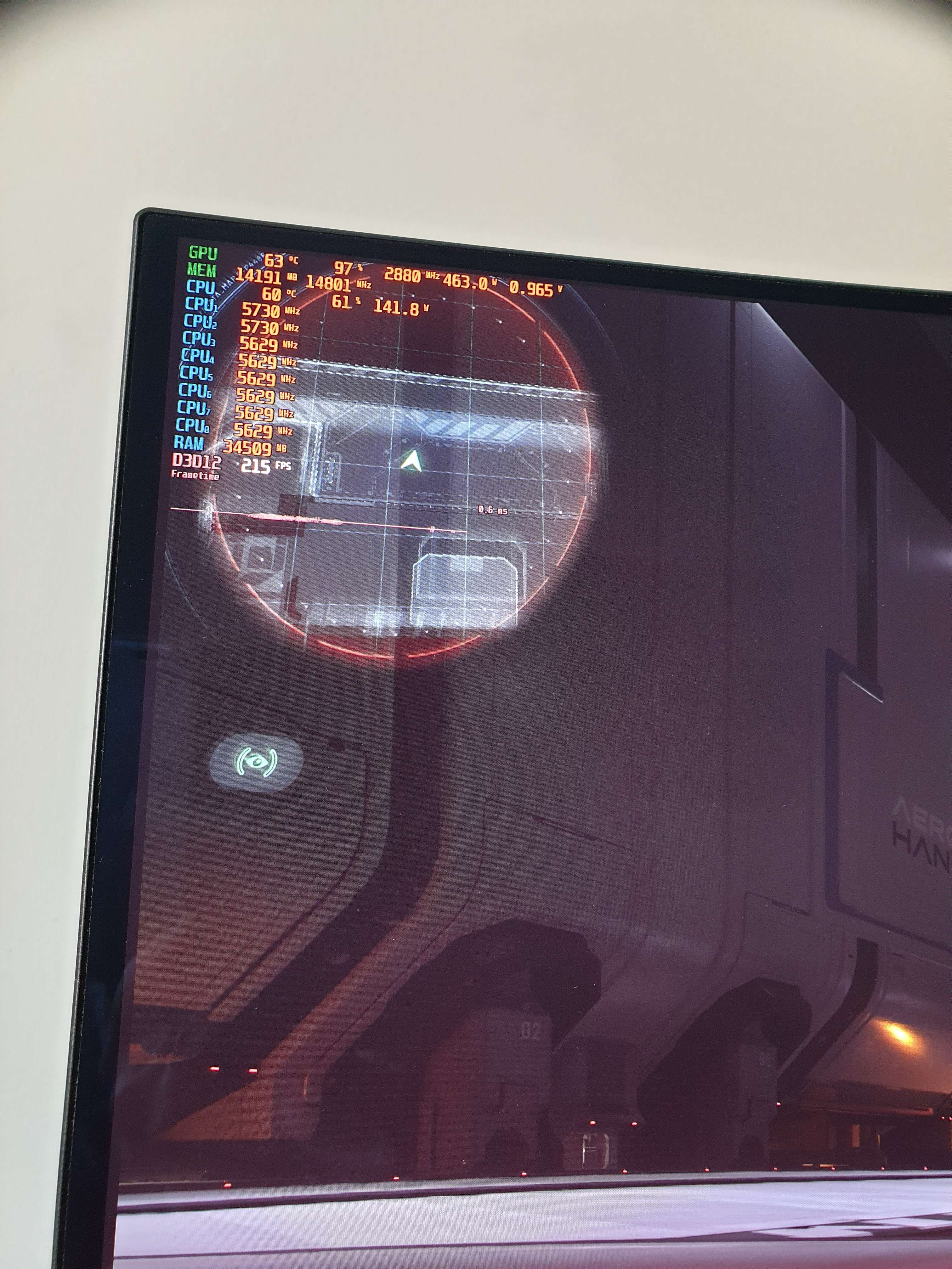

Ten płynny ruch z Gsync + vsync jest zajebisty podwoiło mi klatki fps wszędzie w Star citizen. Tam gdzie miałem 76 klatek w Orison teraz mam 145 , w hangarach 100 teraz 200 a w kosmosie to prawdziwy kosmos przeszło 220 fpsa w natywnym 4K z DLSS + DLAA bez żadnego nadpisywania generowania klatek a frametime spadło do magicznych 0,5 - 4,5 milisekund :D

To w końcu g-sync używa się równocześnie z v-sync, czy nie? Ja zawsze wylączam v-sync.
Mało prawdopodobne, racze niemozliwe. Co najwyżej RTSS.

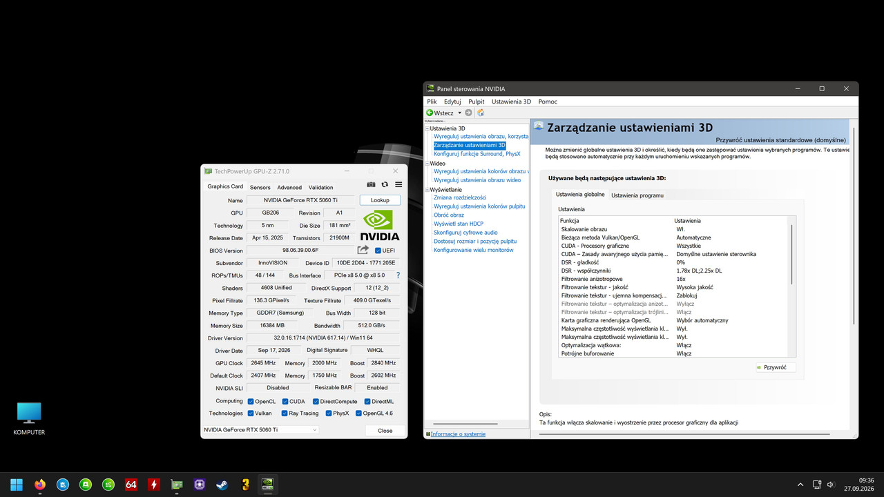

Hej. Obecnie mam już dość leciwe stery 596.49 i chciałbym sprawdzić najnowsze 617.14
Pytanie.
Nowe stery mają nadal panel sterowania, czy trzeba zaśmiecać system ich apką, aby mieć dostęp do ustawień?

Ostatnio próbowałem wrzucić najnowsze sterowniki. Niestety instalując normalnie czy przez nvslimmer nie działa mi aplikacja NVIDIA i panel zainstalowany z ms store. Kiedyś próbowałem i było to samo... Aplikacja niby zaczyna się uruchamiać, ale ostatecznie nie włącza się, a panel niby w menedżerze zadań widnieje, ale to tylko tyle 🙆🏻
@PaVLo
Najnowsze stery nie mają wsparcia dla Panelu NV i mogą wystąpić problemy, gdyż producent zakończył wsparcie po 20 latach.
Przez DDU usunąłem wszystko po czy zainstalowałem NVapp, która też posiada praktycznie te same ustawienia i jest zdecydowanie korzystniej zoptymalizowana ;)
