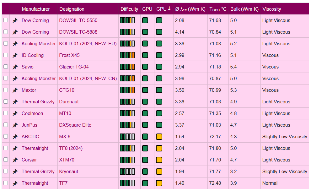

Send1N 5 310 Opublikowano 27 Kwietnia 2025 Opublikowano 27 Kwietnia 2025 (edytowane) 51 minut temu, Sidr napisał(a): Przewodność cieplna bardzo dobra Na przewodność cieplną na papierze to można lekko przymknąć oko bo to niewiele mówi, już nie jedna pasta z super wysoką przewodnością przegrała w testach z taką co ma 2 razy mniejszą 13 godzin temu, Krzysiak napisał(a): No to dlatego tu mnie zaskoczyła mx-6 dołączona do chłodzenia...bo była tak "wodnista" jak mx-4 którą razem z nim kupiłem, bo jeszcze 3 cpu dziś smarowałem Gdzie z doświadczenia wiem, że mx-6 to plastelina Właśnie jestem świeżo po aplikacji mx-6 na procka więc miałem okazję sprawdzić jaka jest moja no i jest plastelina Edytowane 27 Kwietnia 2025 przez Send1N
wamak 332 Opublikowano 27 Kwietnia 2025 Opublikowano 27 Kwietnia 2025 1 godzinę temu, Sidr napisał(a): Ja tam używam MX-4 od lat na wszystko. Moim zdaniem wydawanie więcej niż 30zł na takie rzeczy, to nieporozumienie porównywalne z jakimiś pozłoconymi kablami optycznymi z audio-voodoo za parę tysięcy złotych. @Lameismyname na pewno nie pomyliłeś mx-4 z jakąś inna pasta? Ona jest gęsta. MX-4 łatwo się rozsmarowuje, ale na wszystko to ona się nie nadaje. Zaaplikowałem ją kiedyś na RTX 3070, to po paru miesiącach wyparowała i Hot Spot znowu był wysoki. MX-6 z kolei sprawdziła mi się na GPU, natomiast na CPU trudno ją rozsmarować. Nie używam metody X, tylko właśnie rozsmarowuję równo na cały rdzeń. Przy metodzie X nie wiem, jak grubo mam dać, aby było w sam raz.
Lameismyname 2 801 Opublikowano 27 Kwietnia 2025 Opublikowano 27 Kwietnia 2025 45 minut temu, Krzysiak napisał(a): Ja na CPU zazwyczaj używam mx-4, uważam że w domowych zastosowaniach nie ma sensu przepłacać za droższe, bo ewentualne różnice temperatur zamykały się u mnie w obrębie błędu pomiarowego (kilka razy kupiłem drogie pasty na testy). Ja od jakiegoś czasu zrozumiałem, że porównywanie temperatur past po nałożeniu to wyznacznik niczego. Najważniejszym parametrem past jest zachowanie ich właściwości na przestrzeni czasu. To trochę jak testowanie wódki - smak podobny ale następnego dnia po Belvedere człowiek nówka, po Wyborowej jest OK, a po 1906 walka z muszlą i obiecane "nigdy więcej" 3 minuty temu, wamak napisał(a): MX-4 łatwo się rozsmarowuje, ale na wszystko to ona się nie nadaje. Zaaplikowałem ją kiedyś na RTX 3070, to po paru miesiącach wyparowała i Hot Spot znowu był wysoki. Bo ta pasta się do gołych rdzeni nie nadaje... mało która się nadaje, a nadają się tylko te, które cholernie ciężko się rozprowadza i zaleca się podgrzać. Na ratunek PTM. 4 minuty temu, wamak napisał(a): MX-6 z kolei sprawdziła mi się na GPU, natomiast na CPU trudno ją rozsmarować. Nie używam metody X, tylko właśnie rozsmarowuję równo na cały rdzeń. Przy metodzie X nie wiem, jak grubo mam dać, aby było w sam raz. Im bardziej wiskozowa pasta tym ciężej ją rozprowadzić. Ja używam metody X + kropki - rysuje X i daje 4 kropki w pustych polach. Resztę roboty robi docisk i nie ma się co spuszczać. Nadmiar pasty zawsze jest i znajdzie drogę na zewnątrz. Jak przesadzimy z ilością po prostu więcej się rozleje na około i np. w przypadku ryzenów na AM5 będzie wkurwiające czyszczenie między ząbkami. 1
Krzysiak 2 186 Opublikowano 27 Kwietnia 2025 Opublikowano 27 Kwietnia 2025 (edytowane) 21 minut temu, Lameismyname napisał(a): Ja od jakiegoś czasu zrozumiałem, że porównywanie temperatur past po nałożeniu to wyznacznik niczego. Najważniejszym parametrem past jest zachowanie ich właściwości na przestrzeni czasu. No i tu właśnie te drogie zawodziły najczęściej...w sumie jedynie z NT-H2 byłem zadowolony. 37 minut temu, Send1N napisał(a): Właśnie jestem świeżo po aplikacji mx-6 na procka więc miałem okazję sprawdzić jaka jest moja no i jest plastelina No i waśnie dlatego mnie to zaskoczyło, bo zawsze była plastelina a tu konsystencja mx-4 A na pewno mx-6 to była...chyba że "new formula" jest kluczem (nie pamiętam czy plastelina miała ten napis na tubce) Co do rozprowadzania pasty, to ja stara szkoła...tylko rozsmarowanie po całym ihs Edytowane 27 Kwietnia 2025 przez Krzysiak

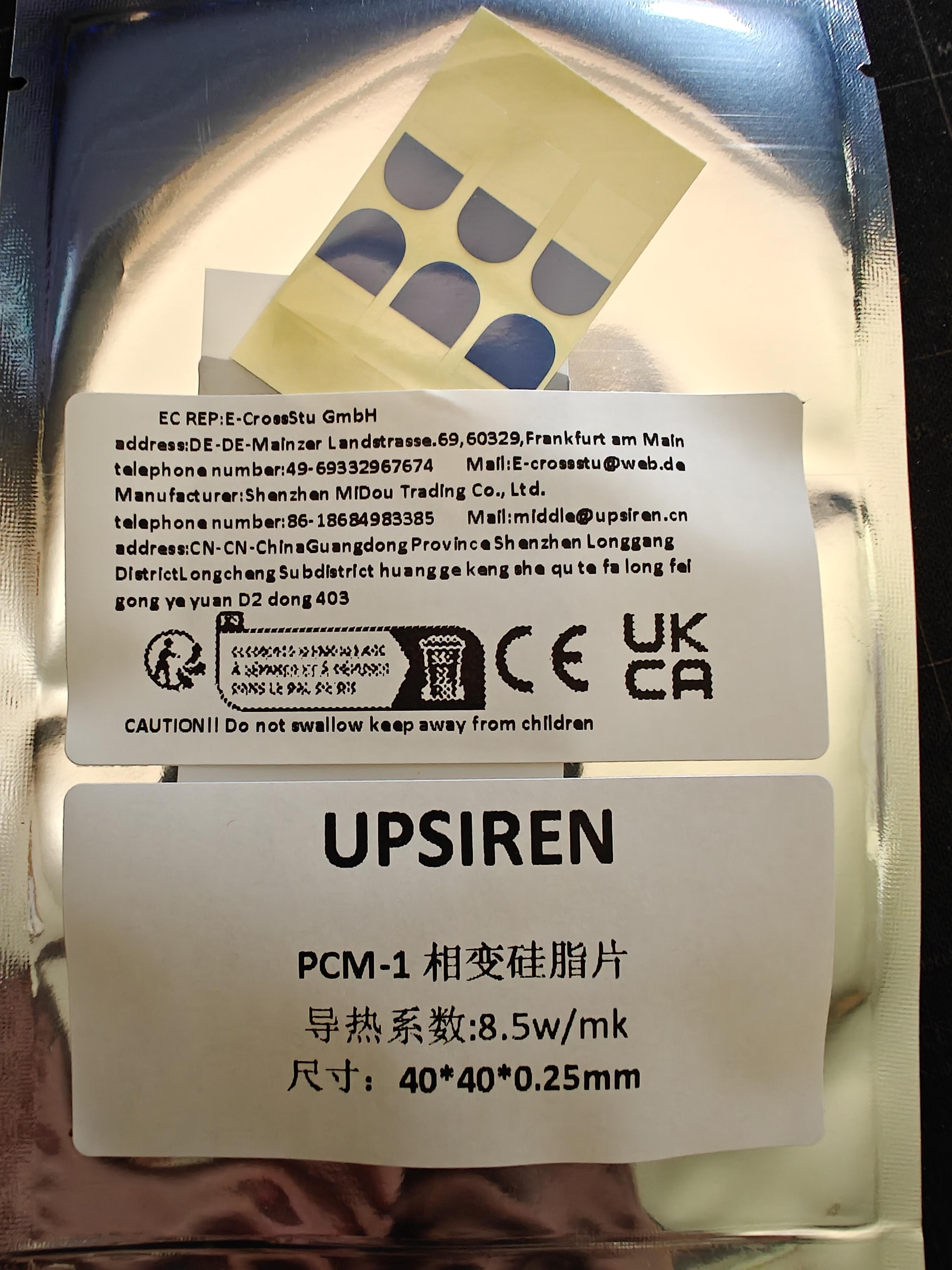

ju-rek 505 Opublikowano 27 Kwietnia 2025 Opublikowano 27 Kwietnia 2025 Mam coś takiego i nie zawaham się tego użyć Tylko nie wiem kiedy.
Lameismyname 2 801 Opublikowano 27 Kwietnia 2025 Opublikowano 27 Kwietnia 2025 @ju-rek kolejny przepakowany PTM 😀 1

Send1N 5 310 Opublikowano 27 Kwietnia 2025 Opublikowano 27 Kwietnia 2025 1 godzinę temu, Miś Koralgol napisał(a): Bez przesady. Odrobinka cierpliwości i da się wysmarować nawet cały blat biurka o małym procku już nie wspominając. Nakładałem MX6 wiele razy. Poziom trudności średni / po opanowaniu techniki łatwy. Dokładnie, wszystko idzie rozsmarować, kwestia techniki i narzędzia jakim się to robi niektórzy chyba nie widzieli naprawdę ciężkiej pasty do rozprowadzenia np stara ic diamond carat 2

Lameismyname 2 801 Opublikowano 29 Kwietnia 2025 Opublikowano 29 Kwietnia 2025 43 minuty temu, Krzysiak napisał(a): różnic brak, to samo z pastami...czy była to pasta endorfy, mx-4, mx-6, czy NT-H2, czy też "pasty Romana" nie robiło to żadnej różnicy. No ale taka budowa tego proca Z pastami jak samochodami - nie liczy się stan po wyjechaniu z salonu, tylko to co się później będzie działo. Nawet gówniana pasta świeżo po nałożeniu będzie miała zbliżone osiągi, a np. po miesiącu może być "pump out" albo wyschnięcie na wiór Moim zdaniem warto rzucić okiem na topkę z igorslab: Ja obecnie mam Thermalright TF7 bo była w zestawie z chłodzeniem ale po pieniądzu jest OK. U chińczyka za grosze: https://pl.aliexpress.com/item/1005008315845058.html Polecam ale nie na GPU
Krzysiak 2 186 Opublikowano 29 Kwietnia 2025 Opublikowano 29 Kwietnia 2025 @Lameismynamejak pisałem już wyżej...akurat ta najdroższa ("pasta Romana") mnie w tej kwestii o której piszesz zawiodła najbardziej...gdy tanie mx-4 nie Choć byłem też zadowolony z ponoć nieudanej mx-5...ale może mi się trafiła dobra partia, bo nawet na GPU (3070) się spisywała bardzo dobrze. Generalnie nie lubię się kierować testami innych, bo mogą być sponsorowane co nie raz po czasie wyszło...wolę sam sprawdzić temp po aplikacji jak i zachowanie po roku czy więcej (choć tu przy moich zmianach sprzętu o to trudno). 1
Send1N 5 310 Opublikowano 30 Kwietnia 2025 Opublikowano 30 Kwietnia 2025 (edytowane) Co do MX-5 to parę dni temu właśnie o tym pisałem że z tych zwykłych past na gpu-z jest bardzo dobra bo jest mega lepka, 2 razy mając nią przesmarowanego ryzena wyjąłem go z socketu przyklejonego do stopki przy demontażu bloku mimo 15minutowego wygrzania cinebenchem przed demontażem (przy żadnej innej paście w życiu mi się to nie zdarzyło) MX-6 już taka nie jest, im wyższa lepkość tym lepiej na gołe rdzenie Edytowane 30 Kwietnia 2025 przez Send1N 1
Miś Koralgol 23 Opublikowano 30 Kwietnia 2025 Opublikowano 30 Kwietnia 2025 (edytowane) 21 godzin temu, Krzysiak napisał(a): @Miś Koralgolprzy niektórych nawet w miarę świeżych konstrukcjach pasta czy nawet chłodzenie niewiele zmienia. Na swoim 7800x3d przerobiłem już 3 chłodzenia, do tego 2 na testy (różne aio 240, 280 i 360mm) i w gruncie rzeczy różnic brak, to samo z pastami...czy była to pasta endorfy, mx-4, mx-6, czy NT-H2, czy też "pasty Romana" nie robiło to żadnej różnicy. No ale taka budowa tego proca Bo procek 7800X3D jest specyficzny i pod obciążeniem wali temp aż do odcięcia (w zależności od ustawień w BIOSie). Też mam tego CPU i czy dasz małą Ferę jako chłodzenie czy potężną i wydajną Noctuę, pod pełnym obciążeniem będziesz miał z grubsza te same temp. Różnica będzie w tym, że na dobrym chłodzeniu (i dobrej paście) będziesz miał wyższe zegary na CPU i tym samym lepszą wydajność. Testując pastę powinno się tu śledzić nie różnice temp. CPU a różnice w wydajności np w Cinebenchu. A jak chcesz mieć niższe temp na 7800X3D to obniż sobie jego temp w BIOSie. Masz tam specjalne ustawienia pod to. Ja sobie ustawiłem max 80 stopni i tyle dokładnie mam pod obciążeniem (syntetyczne benchmarki dobrze to pokazują). Edytowane 30 Kwietnia 2025 przez Miś Koralgol
Send1N 5 310 Opublikowano 30 Kwietnia 2025 Opublikowano 30 Kwietnia 2025 Z ryzenami od ZEN2 już jest taka sytuacja że od pewnego progu powiedzmy tej fery5/arctica freezer 36 nie ma już zysków z racji lipnego transferu ciepła do odpromiennika, dopiero przy ZEN5 się to poprawiło, jak zmieniłem fortisa 3 na aio 280 miałem takie same temperatury na 3700x czy 5600x temat znany.
