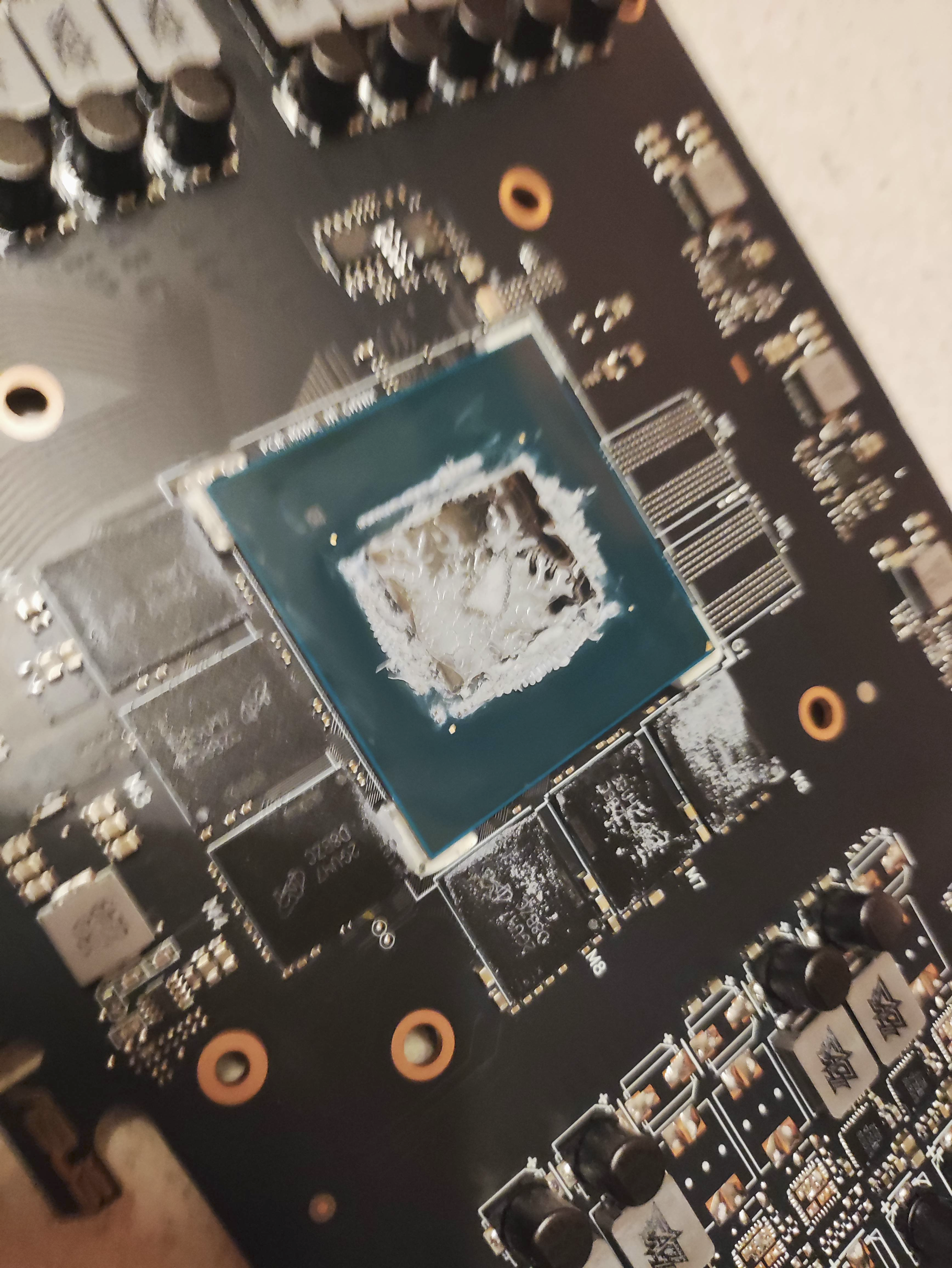

Gef76 14 Opublikowano 23 Sierpnia 2025 Opublikowano 23 Sierpnia 2025 W dniu 12.08.2025 o 21:22, Kadajo napisał(a): Tak wygląda Duronaut po 6 miesiącach... Jeśli Duronaut tak wygląda po 6 miesiącach, to dzisiaj komu wierzyć przyznam nie wiem, bo pasty jeszcze tej nie miałem. Rozumiem, że negatywnie oceniasz tą pastę do GPU. Zakładając, że miałeś 100% oryginał i sprawdziłeś kartkę weryfikacyjną, która była razem z pastą.... to jak to się ma to tego co opowiadają i testują i wychodzi, że pasta jest ok i to praktycznie topka elity past ten Duronaut. Jeśli mogę zapytać, czy pisałeś może do wsparcia Grizzly? The Secret of Testing Thermal Paste We Made Perfect Thermal Paste in a Factory Igora testów nie zapodaje, bo już tu są w tym temacie.
Kadajo 8 132 Opublikowano 23 Sierpnia 2025 Opublikowano 23 Sierpnia 2025 Tak mam oryginał i jest zweryfikowany. To nie wina pasty, na goły rdzeń przy TDP w okolicach 300W każda pasta polegnie. Pewnie wielkość DIE tez ma znaczenie, im będzie większy, tym łatwiej go będzie schłodzić, im mniejszy, tym trudniej. Duronaout to jedna z najlepszych past na GPU, ale nie powyżej 200-250W. Powyżej trzeba zakładać PTM'a.
sideband 2 153 Opublikowano 23 Sierpnia 2025 Opublikowano 23 Sierpnia 2025 (edytowane) TDP nie ma nic do tego pakowałem pasty do karty z wyższym TDP nic się nie działo. Ale kształt rdzenia już ma znaczenie i do tego czy jest krzywy, a to akurat teraz to norma. Mowa o wypychaniu pasty. Edytowane 23 Sierpnia 2025 przez sideband 2
Kyle 329 Opublikowano 23 Sierpnia 2025 Opublikowano 23 Sierpnia 2025 16 minut temu, Kadajo napisał(a): Pewnie wielkość DIE tez ma znaczenie, im będzie większy, tym łatwiej go będzie schłodzić, im mniejszy, tym trudniej. To ma ogromne znaczenie (większy rdzeń łatwiej schłodzić, niż mniejszy przy tej samej mocy).
Kadajo 8 132 Opublikowano 23 Sierpnia 2025 Opublikowano 23 Sierpnia 2025 U mnie Duronaut jeszcze mógł spokojnie siedzieć na rdzeniu, ale widać było ze idze to w stronę "ta, co zawsze". Oryginalna pasta tez w sumie nie wytrzymała 2 lat bez wchodzenia w rejony 80 stopni. Więc może faktycznie jakiś rdzeń krzywy czy inny uj, tak czy siak pasta się wypompowuje więc nie będzie to miało znaczenia jak bardzo będzie dobra. Kiedyś takich problemów nie było, a przynajmniej nie w kartach średniego segmentu.
Gef76 14 Opublikowano 24 Sierpnia 2025 Opublikowano 24 Sierpnia 2025 Dzięki za wszelkie info. Na Twoim miejscu nawet z ciekawości zapytałbym i przedstawił zdjęcia do Grizzly, a na pewno coś odpowiedzą, przynajmniej mi odpowiadają. Prawdopodobnie zakupie tego Duronauta z ciekawości i przetestuje, co potrwa oczywiście. Pytam czasami szczegółowo, bo jestem praktykiem i zajmuje się również lappingiem powierzchni i wiem z własnego doświadczenia, że właśnie tak jak napisał "Sideband" mogło to być przez nierówną powierzchnie styku, ale ja nie twierdzę, że na pewno tak było. Podobnie też nie wierzę, że jakiekolwiek Waty na GPU mają z tym coś wspólnego o ile nie jest przekroczona max temperatura pracy i warunki pracy dot. pasty. A na pewno nie została przekroczona temperatura na GPU powyżej temp pracy duronaut, bo GPU przecież nadal działa. A Duronaut ma dużo wyższą temperaturę pracy od max. temp pracy GPU, jak i nie był na pewno stary, bo wczas na rynku dopiero jest i pół roku po aplikacji. Mogło to być natomiast nieprawidłowe przechowywanie, leżakowanie w dystrybucji, transporcie....tego nie wiem. Z drugiej strony powiedzmy szczerze, mało kto sprawdza powierzchnie styku przymiarem, a ja to robię np zawsze. Dlatego do dzisiaj twierdzę, że testy amatorskie jak i profesjonalne, gdzie nie jest sprawdzony i jawnie przedstawiony i omówiony obraz powierzchni styku tak np chip, IHS i coolera, to nie są w pełni dokładne i mogą się różnić u testera A vs B itd, ponieważ to powierzchnie styku mają również fundamentalne znaczenie, a nie tylko pasta, czy dany cooler, wat itd. Druga strona medalu, to styk już po przykręceniu również może nastąpić nierównomierność stykowa, która również nie jest badana w takich zwykłych testach. Ale z drugiej strony nie dziwię się, czemu tego nie pokazują na testach w większości przypadków, bo byłby to obraz "rozpaczy" nierównych powierzchni, który to mógłby (tak lub nie) poddać próbie wiarygodność wykonywania i wyników danego testu, jak również danego producenta collera, czy chipu. Np nie spotkałem się ani razu osobiście z naturalnym czasowym i termicznym wypchnięciem dobrej pasty (czyli takiej, która wiem że została zaaplikowana) na powierzchniach styku płaskich prawie idealnych, które zostały sprawdzone. Co innego zaschnięcie pasty po czasie itd. Większość z czym się spotkałem, to błąd ludzki przy aplikowaniu, niewłaściwy montaż, czyli najczęściej nie zachowanie starannego i poprawnego dokręcenia coolera, aplikowanie starej pasty, niewłaściwie przechowywana pasta, nierówne powierzchnie styku mają najczęstszy wpływ w mojej ocenie, a w szczególności testowaniu past, jak i fałszywki, których dzisiaj pełno na rynku (nie piszę tu o duronaut w tym przypadku, bo jej nie miałem i nie mam wiedzy na temat w jakich ilościach i czy jest już ta pasta podrabiana) Ale jestem za weryfikacją kodami, zdrapkami itp, bo zawsze to coś. Bo jak się słyszy o np HDD po koparkowych sprzedawanych jako nowe w markowych sklepach, to krew zalewa co jeszcze nas może spotkać.
