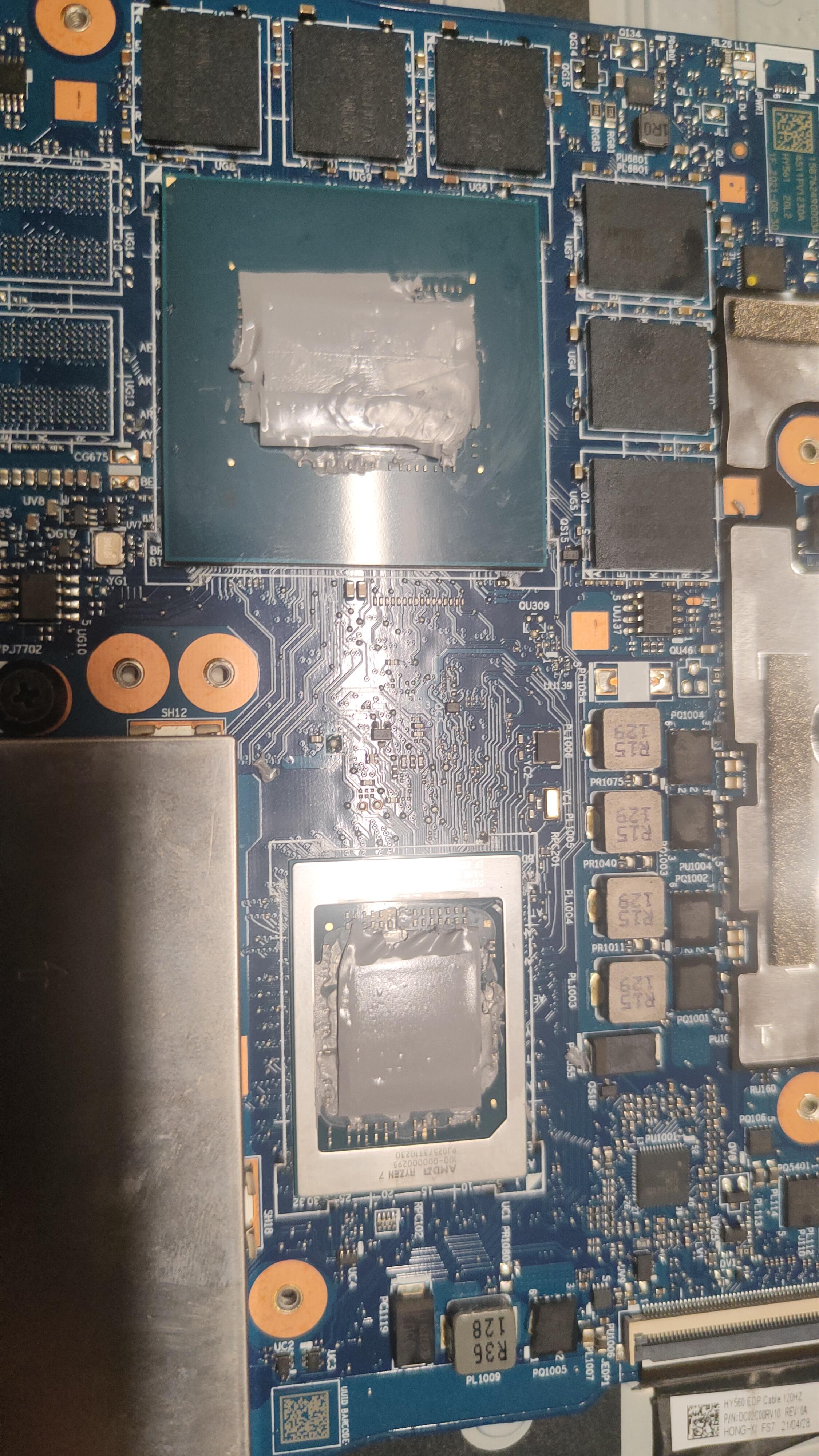

huudyy 3 221 Opublikowano 8 Września 2025 Opublikowano 8 Września 2025 (edytowane) 23 godziny temu, Send1N napisał(a): Jak go nie rozerwałeś przy odklejaniu folii to wszystko ok termopady mogą zostać ich wymiana niczego nie wniesie za to wymiana gluta na rdzeniach owszem operacja zakończona sukcesem ogólnie 1 Gelid 40x30 mi starczył, został mi taki mały kwadracik może na procka kiedyś. Żałuję tylko, że tej pasty nie wsadziłem do zamrażarki bo przycinanie jej, układanie to była mordęga. Edytowane 8 Września 2025 przez huudyy 1
Send1N 5 297 Opublikowano 8 Września 2025 Opublikowano 8 Września 2025 To ty rozbierając lapka zmieniłeś tylko na gpu a nie na cpu-gpu ? schładzanie go niewiele zmienia, aplikacja jest po prostu męcząca to fakt, testowałem bez zamrażania i z zamrażaniem, za pierwszym razem pierwszy kawałek poszedł do śmieci
huudyy 3 221 Opublikowano 8 Września 2025 Opublikowano 8 Września 2025 (edytowane) Tu i tu zmieniłem, spokojnie może nie wygląda ale działa po prostu został mi taki mały kwadracik, na procka akurat by wystarczył. Ja mam te problem ze mi się moje duże łapy trzęsą i mam kurcze problem z takimi delikatnymi sprawami. 2 godziny temu, Send1N napisał(a): schładzanie go niewiele zmienia może to placebo, ale mam wrażenie że TROCHĘ łatwiej odchodzi od tej folii Edytowane 8 Września 2025 przez huudyy 1
Send1N 5 297 Opublikowano 8 Września 2025 Opublikowano 8 Września 2025 (edytowane) Ja mam małe dłonie i też się trzęsą ale to jak nie wypije w ptm'ie gelida i tak łatwiej schodzi ta folia (biała) niż w zwykłym gdzie obie są takie same (przezroczyste) Edytowane 8 Września 2025 przez Send1N 2 1
