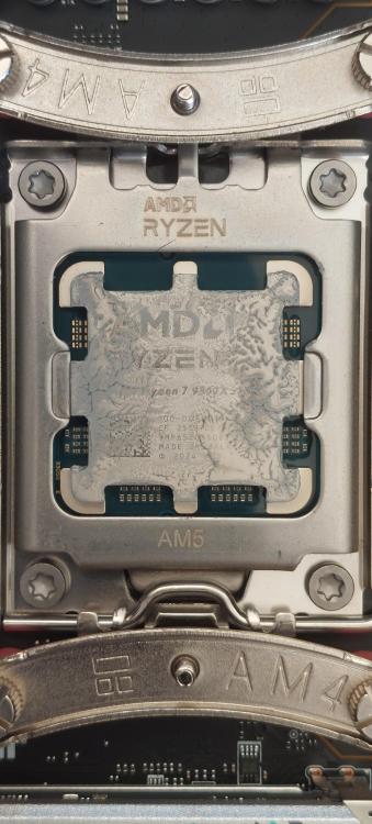

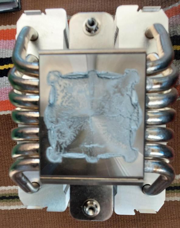

KaszaWspraju 58 Opublikowano 19 Września 2025 Opublikowano 19 Września 2025 (edytowane) U mnie na Scythe mugen 2 rev b się przylepiło i zdjęcie 2 foli było łatwe. Na procesorze nie chciał się trzymać i foli nie dało się zdjąć, prawie porwałem teropoda. Noc przed aplikacją spędził w lodówce ale szybko nabrał temperatury pokojowej. PTM o wiele lepszy od Arctic MX-4 u mnie, pasta wysycha w kilka miesięcy. Edytowane 19 Września 2025 przez KaszaWspraju
