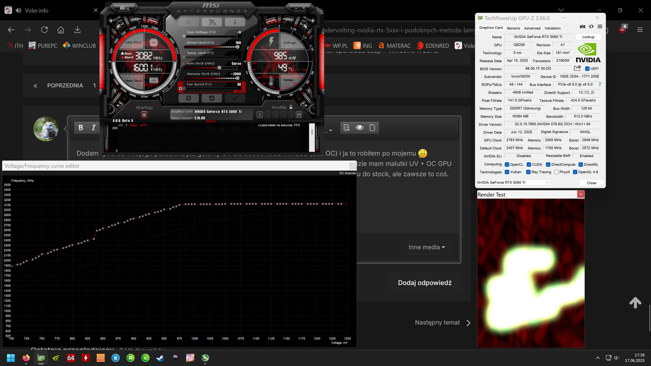

Dodam tylko do Twojego poradnika już gotowy UV dla 5060ti 16GB INNO3D (bez OC) i ja to robiłem po mojemu :hihot:

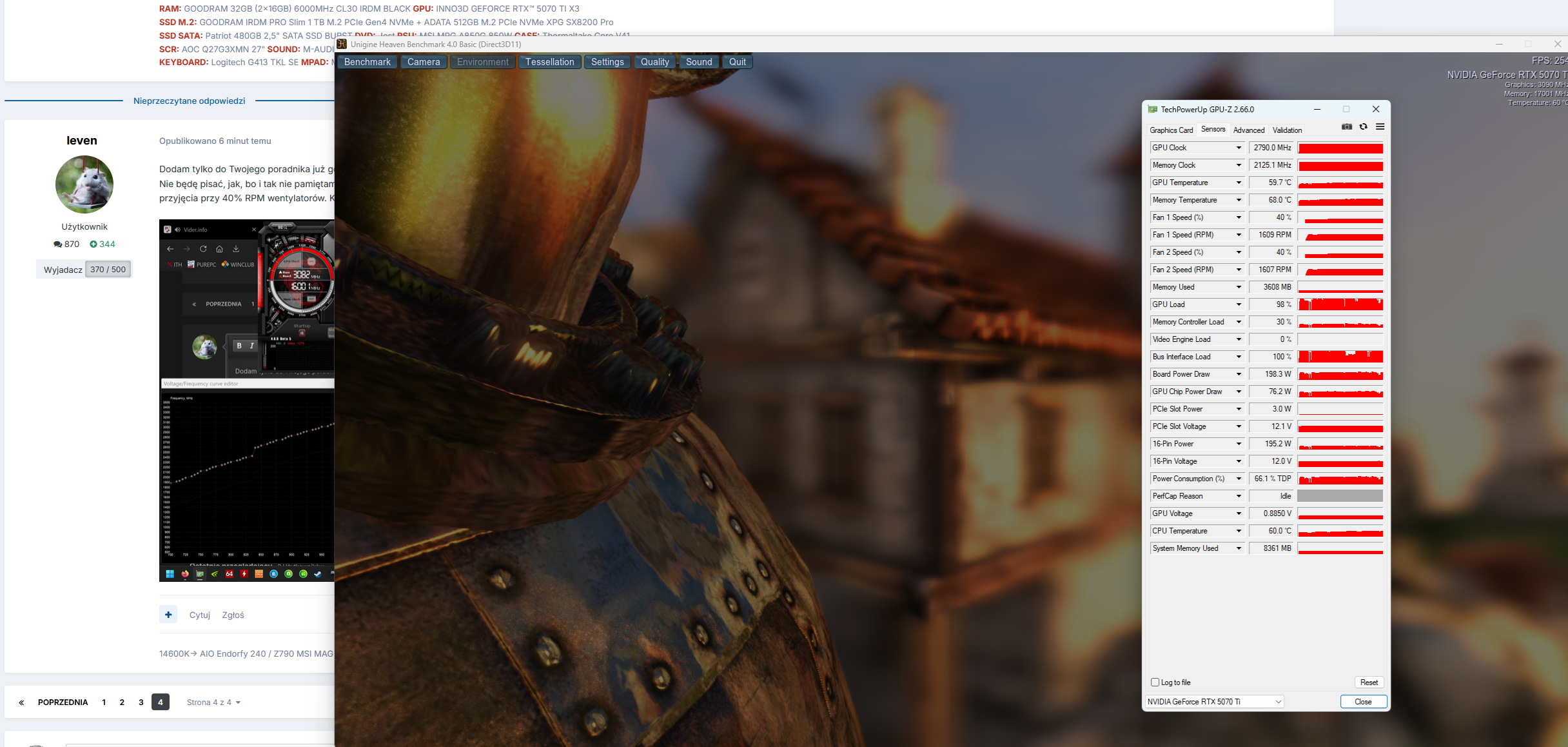

Nie będę pisać, jak, bo i tak nie pamiętam wszystkich powrotów do default itd. W każdym razie mam malutki UV + OC GPU i Vram. Zyskałem wydajność zmniejszając pobór mocy karty. Zaledwie 30 Wat w porównaniu do stock, ale zawsze to coś. 66stC w Wieśku 3 jest do przyjęcia przy 40% RPM wentylatorów. Karty nie słychać.

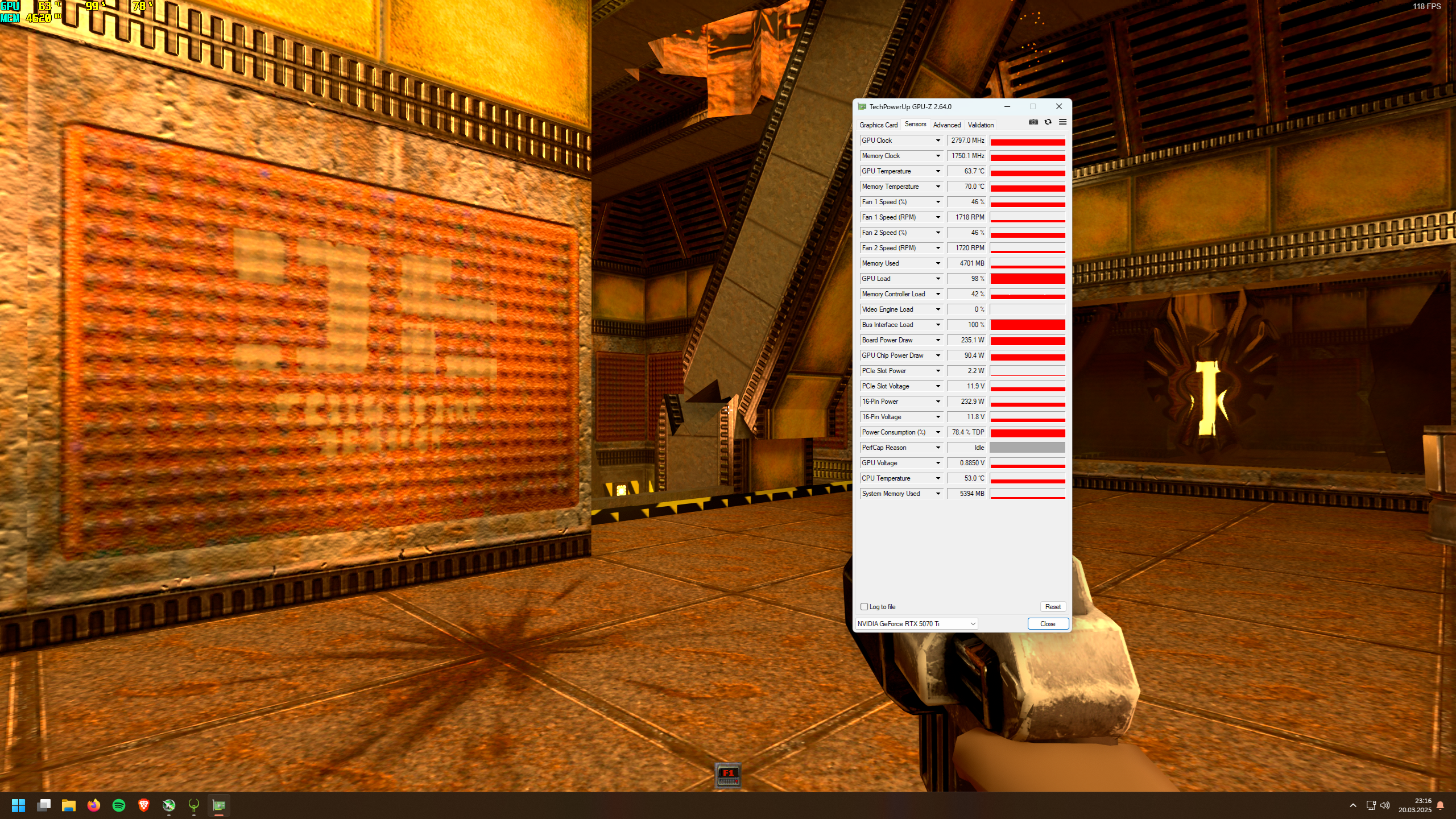

Masz i nie masz jednoczesnie :) włącz quake II RTX w 4k na najwyzszych a skoczy Ci do 280-290W
Robiłem czystkę parę dni temu i powywalałem m.in. Quake II RTX i Half Life 2 RTX.
Ale mam screena po cyklu tam 20-30 min na tym samym ustawieniu (chyba oprócz OC VRAM ale to nieistotne). ~235W
W normalnych scenariuszach mam mniej, typu Stalker 2, Cyberpunk 2077 PL. Może gdzieś jakieś screeny wrzucałem w wątku o Inno3d 5070ti X3.
Jeżeli pamięć mnie nie myli to w cyberku poniżej 170-200W na ustawieniach 1440p Ray Tracing: Overdrive + DLSS Q + FG x2-4
To są dla mnie realne scenariusze, a nie gierko-benchmarki w 4K czy tam 8K.

wyglada ok dosc wysokie obroty jak to w tych wszystkich tanszych GPU teraz, no i w 4k weźmie troszke wiecej.
@maxmaster027 Ja tam jestem zadowolony z tej karty, tym bardziej, że kupiłem ją w MSRP. Na obecnych ustawieniach mam lepszą wydajność niż stock przy niższym poborze mocy.
