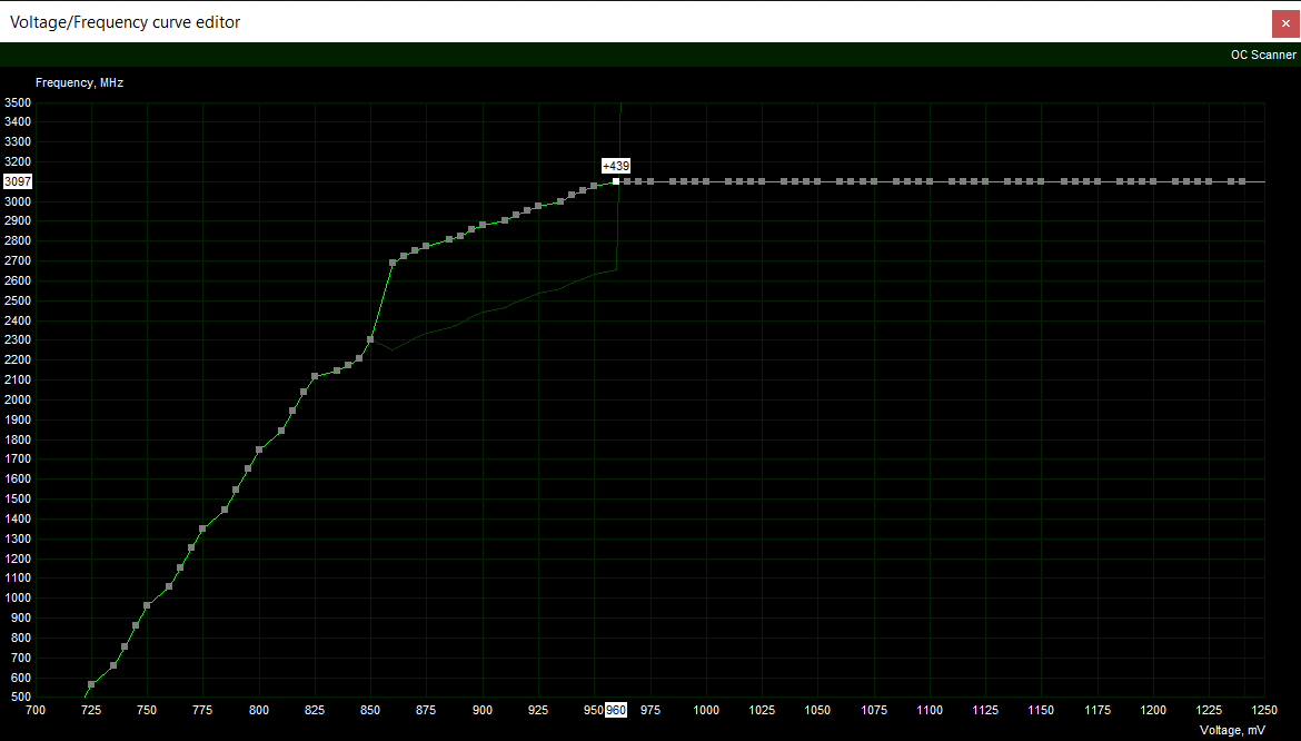

Lameismyname 4 427 Opublikowano 25 Kwietnia 2025 Autor Opublikowano 25 Kwietnia 2025 @jankooo 1. "preferuj maksymalną wydajność" jest złym trybem który psuje m.in. prawidłowe działanie 0 RPM i każdemu go odradzę. 2. dzięki "low power state" jak wyżej, punkt startowy jest narzucony przez driver przez co eliminuje jedyną możliwą wadę podnoszenia krzywej 3. Istotne są tak naprawdę punkt startowy (bazowy) który wyznacza nam driver (jak w pkt. 2) i punkt końcowy czyli boost - i tu możemy mówić o OC lub UC jeżeli na starcie/końcu są zmiany wedle fabryki. 4. Punkty "pomiędzy" działają na zasadzie zależności, gdzie tak jak wspominałem - do każdej częstotliwości przypisywane jest konkretne napięcie. Skoro przez podniesienie krzywej napięcia "A", "B" i "C" mają o 100MHz wyższy zegar to mówimy o undervoltingu bo to jest jednoznaczne z obniżeniem napięcia (matematycznie - zamiana miejscami X i Y na wykresie, jednak zależność pozostaje). Błędnym tokiem myślenia jest, że w jakimś scenariuszu "pomiędzy" gdzie karta chodziła na stocku było 1000MHz, a po podniesieniu krzywej nagle samo się zrobi 1100MHz i tu moim zdaniem istnieje błąd w rozumowaniu. A i tak najważniejszy jest "low power state" narzucony przez driver w trybie domyślnym oraz tryb maksymalnego obciążenia 1

Lameismyname 4 427 Opublikowano 26 Kwietnia 2025 Autor Opublikowano 26 Kwietnia 2025 @cruzier Testuj 2880MHz @ 900mV jak robisz, jak pojawi się niestabilność, to zmienisz np. na 920mV. Pamiętaj aby ustawiać krzywą jak w tle leci obciążenie GPU. 1

Ravenik 41 Opublikowano 9 Maja 2025 Opublikowano 9 Maja 2025 (edytowane) W dniu 24.04.2025 o 22:53, Lameismyname napisał(a): 9. Aby zrobić OC rdzenia karty po prostu zmieniamy wartość "Core Clock (MHz)" na +ileś. Np. w przypadku RTX 5070ti ogólnie przyjęte jest, że przyzwoite egzemplarze robią +400MHz do ok. +550MHz, gorsze poniżej +400MHz Na potrzeby tego poradnika przyjmijmy jako bezpieczną bazę właśnie +400MHz czyli wklepujemy "Core Clock (MHz)" wartość +400 i zatwierdzamy "ptaszkiem". Dzięki za fajny poradnik. Mam pytanie jaka jest spodziewana wartość "wyjściowa" +Core Clock do testowania dla rtx 5090? Boje się że +400MHz to może być za dużo i spalę kartę. Wiem że to zależy od egzemplarza karty, ale skoro podajesz że przyzwoite egzemplarze rtx 5070ti robią od +400 do +550MHz to ile robią 5090????? Kartę dopiero co zamontowałem i przy poborze 575W to dosłownie dmucha ciepłem jak mała farelka. Edit: Jeszcze pytanie czy można jednocześnie dać dostosowaną krzywą (Curve Editor - UV) i dodatkowo Power Limit (obniżyć) w Afterburnerze? Edytowane 9 Maja 2025 przez Ravenik
Lameismyname 4 427 Opublikowano 9 Maja 2025 Autor Opublikowano 9 Maja 2025 @Ravenik Akurat 5090 nigdy nie miałem więc nie wiem jak to tam wygląda. Akurat w przypadku tej karty chyba lepiej z wejścia iść w undervolting. Zobacz do jakiego zegara Ci boostuje fabrycznie, to będziesz wiedział gdzie wypłaszczyć krzywą. Potem spróbuj znaleźć punkt, który po podniesieniu o +400MHz da Ci tą wartość. Lepiej jak podpowie Ci któryś z kolegów forumowych, którzy posiadają to GPU i kręcą pod benchmarki czyli: @DżonyBi @Zachy @Kanzu @sovas @Fenrir_14 @Faflucy @PiPoLiNiO @Tester Wrażeń @bartekno @darekz @srekal34 @Michael @Kakarotto @zielony21122 Co do zabawy Power Limitem po Curve Editorze - podniesienie nic nie zmieni, a obniżenie sprawi, że zegar rdzenia będzie niżej boostował. Do UV raczej na Power Limit bym nie patrzył tylko zostawił standardowy, chociaż są różne szkoły...
Ravenik 41 Opublikowano 9 Maja 2025 Opublikowano 9 Maja 2025 (edytowane) @Lameismyname Tak jak piszesz chcę zrobić Undervolting tyle że w/g Twojego poradnika w punkcie 8 i 9 "Żeby zrobić dobre UV najpierw badamy możliwości OC" - więc rozumiem że mam wybadać o ile można podnieść core clock. Dlatego pytam czy jak wpiszę te +400 to nie spalę karty albo slotu zasilania. Wprawdzie niedrogi miernik cęgowy (który właśnie przysłał Amazon) pokazuje około 8 amperów na poszczególnych "drutach" więc chyba nie jest źle i może jest jeszcze zapas do wypróbowania tego OC. No nic, może jeszcze ktoś z uv rtx-a 5090 się odezwie. Edytowane 9 Maja 2025 przez Ravenik
Lameismyname 4 427 Opublikowano 9 Maja 2025 Autor Opublikowano 9 Maja 2025 (edytowane) @Ravenik A ja Ci mówię - pomiń punkt OC i idź w UV na czuja. Tj. przejdź z 7. punktu bezpośrednio do 11. zakładając 400MHz jako bezpieczną wartość. Edytowane 9 Maja 2025 przez Lameismyname 1
Tester Wrażeń 840 Opublikowano 9 Maja 2025 Opublikowano 9 Maja 2025 (edytowane) Ja sobie zalozylem, zeby miec 2700MHz 0.885 - 2730MHz 0.89 (zegar efektywny, bo na krzywej mam 0.895 2827) bo nie trafilem na najlepszy krzem. Taki sposób daje mi najlepsze rezultaty. Edytowane 10 Maja 2025 przez Tester Wrażeń 1
wamak 374 Opublikowano 9 Maja 2025 Opublikowano 9 Maja 2025 30 minut temu, Ravenik napisał(a): więc rozumiem że mam wybadać o ile można podnieść core clock. Dlatego pytam czy jak wpiszę te +400 to nie spalę karty albo slotu zasilania Nie spalisz karty. W najgorszym przypadku będzie niestabilność. I tak, aby sprawdzić możliwości OC, trzeba dojść do tej niestabilności, aby wiedzieć na co pozwala karta. 1

sovas 662 Opublikowano 9 Maja 2025 Opublikowano 9 Maja 2025 7 godzin temu, Ravenik napisał(a): Dzięki za fajny poradnik. Mam pytanie jaka jest spodziewana wartość "wyjściowa" +Core Clock do testowania dla rtx 5090? Boje się że +400MHz to może być za dużo i spalę kartę. Wiem że to zależy od egzemplarza karty, ale skoro podajesz że przyzwoite egzemplarze rtx 5070ti robią od +400 do +550MHz to ile robią 5090????? Kartę dopiero co zamontowałem i przy poborze 575W to dosłownie dmucha ciepłem jak mała farelka. Nie spalisz. Na 5090 suprim ja daje 435 i to pozwala stabilnie przejść benchmarki, ale w grach podbija to do 3300Mhz+ i powoduje crashe przy temperaturze gpu 45C. U mnie stabilnie działa karta na około 3200Mhz, ale temperatury mam niskie.
IceMan 257 Opublikowano 10 Maja 2025 Opublikowano 10 Maja 2025 Metoda opisana na początku jest błędna, szczegolnie dla 5090. Bo +400 jest ok dla napięcia stock około 1.05, dla niższych napięc prawidłowa wartość to będzie +500 +600 i więcej - w przypadku 5090 które ma bardzo stromą krzywą. Filmik z poprzedniej strony pokazuje to prawie dobrze, niepotrzebnie podbijane są tylko MHz dla niskich napięc 800-825 bo robi się wtedy OC przy wyświetlaniu dla pulpitu.
Sidr 361 Opublikowano 10 Maja 2025 Opublikowano 10 Maja 2025 47 minut temu, IceMan napisał(a): Metoda opisana na początku jest błędna, szczegolnie dla 5090. Bo +400 jest ok dla napięcia stock około 1.05, dla niższych napięc prawidłowa wartość to będzie +500 +600 i więcej - w przypadku 5090 które ma bardzo stromą krzywą. Filmik z poprzedniej strony pokazuje to prawie dobrze, niepotrzebnie podbijane są tylko MHz dla niskich napięc 800-825 bo robi się wtedy OC przy wyświetlaniu dla pulpitu. Dokładnie. Tak samo jest w przypadku 5070TI Zotac Core - bardzo ostra krzywa do 800 dla niskich wartości MHz i robić tu jeszcze UV/OC nie ma sensu, a wręcz wydaje mi się niewskazane. U siebie po zakupie karty tak ustawiłem, to miałem crashe przy bardzo niskim % obciążeniu GPU.
