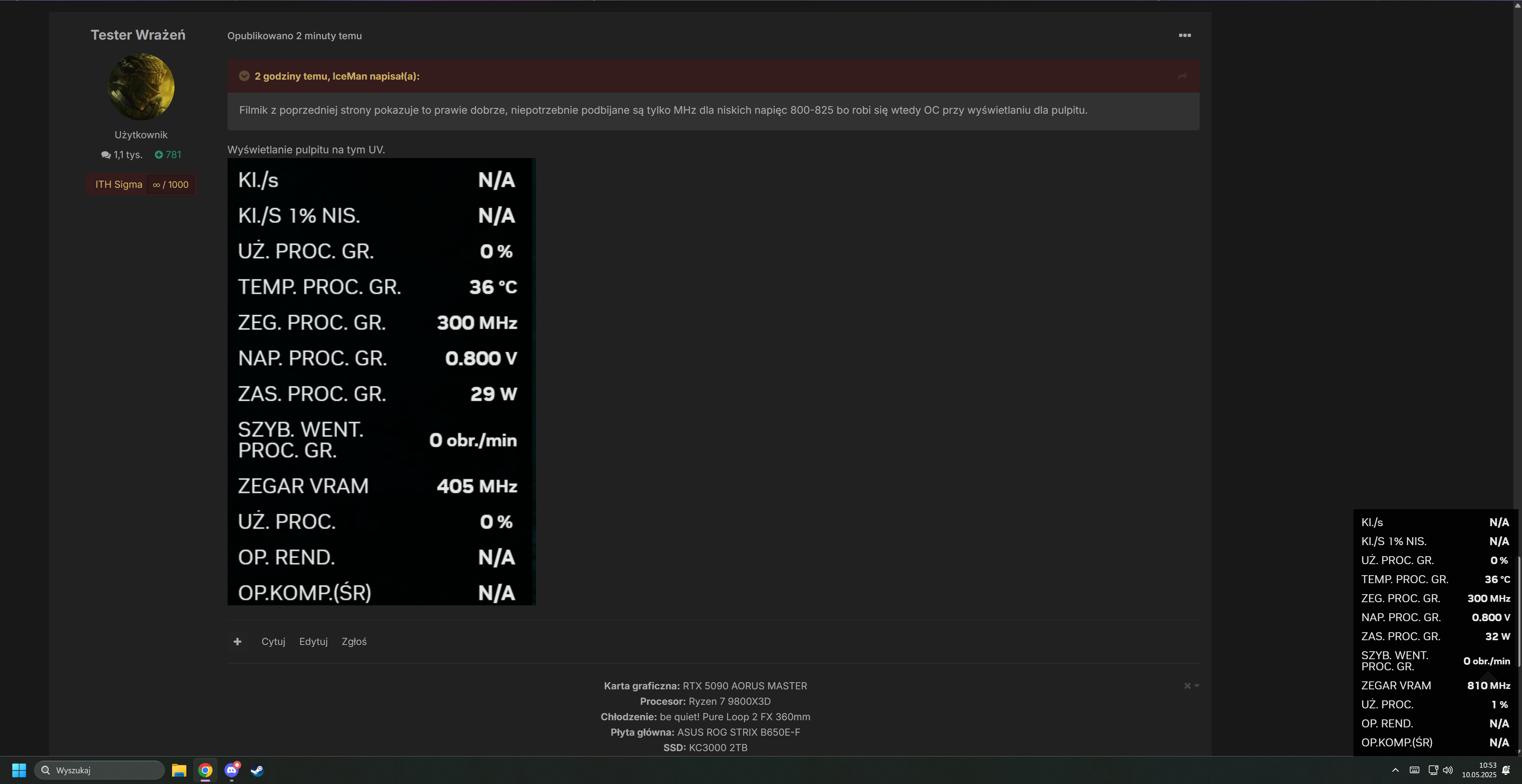

Tester Wrażeń 840 Opublikowano 10 Maja 2025 Opublikowano 10 Maja 2025 (edytowane) 2 godziny temu, IceMan napisał(a): Filmik z poprzedniej strony pokazuje to prawie dobrze, niepotrzebnie podbijane są tylko MHz dla niskich napięc 800-825 bo robi się wtedy OC przy wyświetlaniu dla pulpitu. Wyświetlanie pulpitu na tym UV. + forum Edytowane 10 Maja 2025 przez Tester Wrażeń

Tester Wrażeń 840 Opublikowano 10 Maja 2025 Opublikowano 10 Maja 2025 A ja się nie mądruje, chooja się znam, ale chciałem pomóc koledze na tyle ile umiem - sposób z filmiku po prostu dał mi najlepsze efekty bez obciążenia jak i z obciążeniem

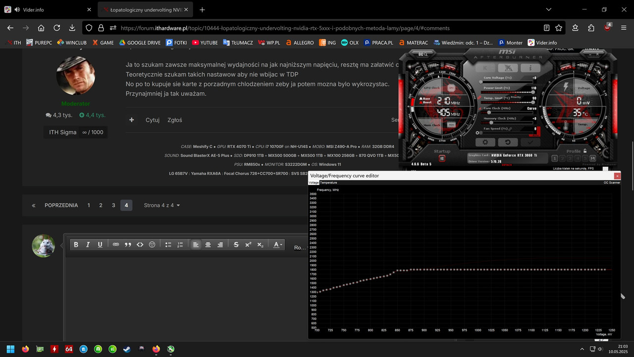

Kadajo 10 732 Opublikowano 10 Maja 2025 Opublikowano 10 Maja 2025 Ja to szukam zawsze maksymalnej wydajności na jak najniższym napięciu, resztę ma załatwić chłodzenie. Teoretycznie szukam takich nastawow aby nie wbijac w TDP No po to kupuje sie karte z porzadnym chlodzeniem zeby ja potem mozna bylo wykrozystac. Przynajmniej ja tak uważam. 1

MarioDee 23 Opublikowano 11 Maja 2025 Opublikowano 11 Maja 2025 Już chyba znam powód zawieszek. Po prostu za wysoko miałem ustawioną curve na -25. Ustawiłem na -20 i przeszedłem cały poziom Quake Demo i gra się nie zawiesiła.
