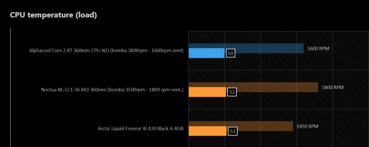

Ale ja nie mowie o tym co byloby sparwiedliwe.
Widzialem dwa testy
1 - w jednym tescie, ktory byl robiony przez Polaka, porownywali z ARCTIC Liquid Freezer III Pro 420, bo popularny i wg wielu 'best of' - i Noctua wypadala wyraznie lepiej
2 - w innym tescie porownywali z ASUS ROG Ryujin III 360 ARGB Extreme z pompka gen 8 v2 - Noctua wypadala rowniez zdecydowanie lepiej.
ogladalem mase testow roznych i teraz ciezko mi by bylo namierzyc gdzie te porownania byly dokladnie bo bym podrzucil.
