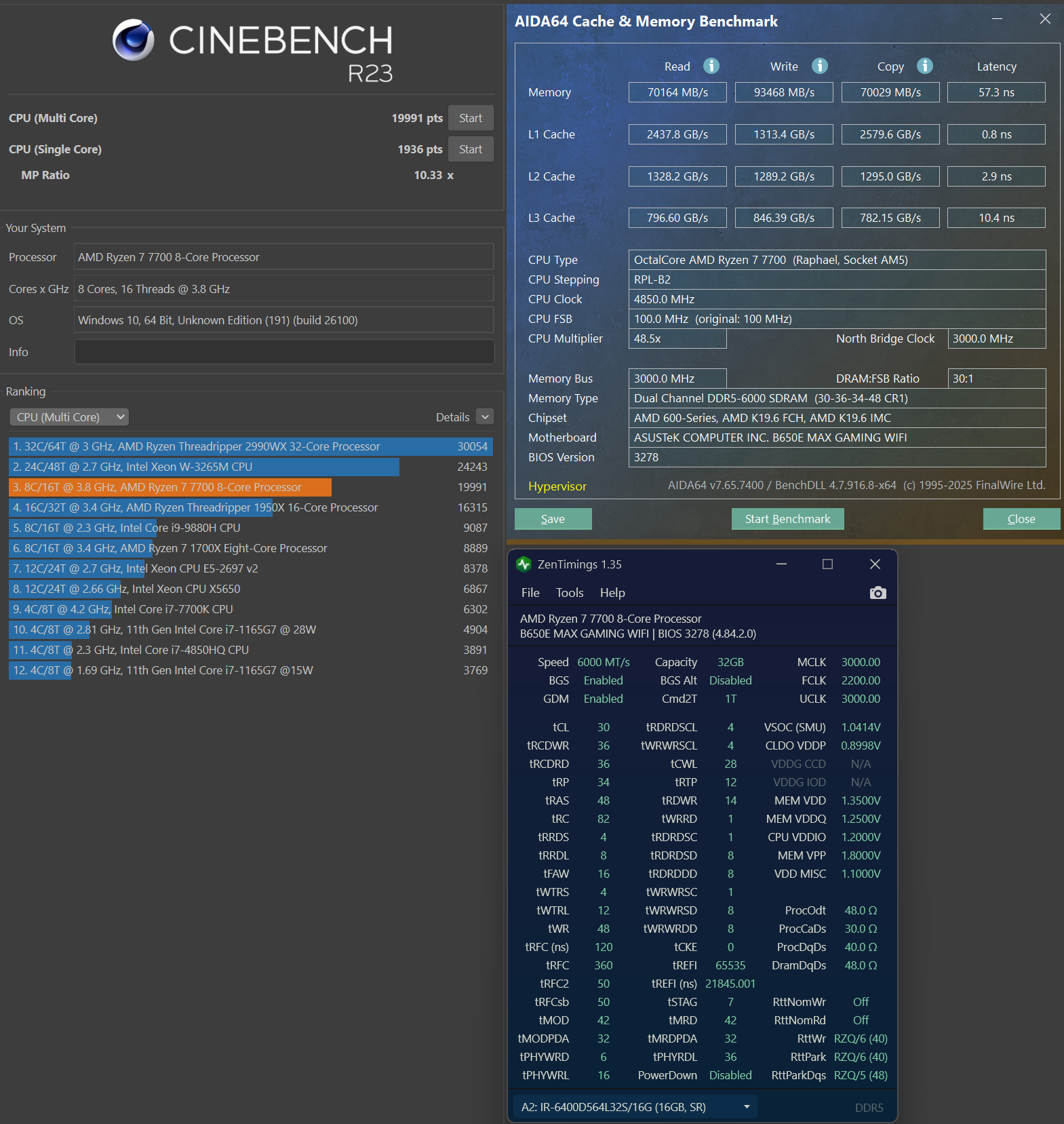

Ryzen 7700 i cinebench r23

Serio? Patrzyłem po testach procesora  i powinno być blisko 19 tyś przy braku uv. Z uv powinno być > 20tyś.
To są jakieś grzebane testy. Normalnie powinno być w rejonach 18720 (techpowerup).
Zauważę tylko, że kolega, którego cytowałeś właśnie to samo napisał. Że normalnie proc ma blisko 19k w tym teście. Wszystko ponadto zależy od loterii krzemowej. Mi się trafiła chyba bardzo dobra sztuka, bo od strzała chodzi CO (czyli UV) -40 i z o/c +200mhz i w 100% stabilnie. A pewnie dałoby się coś jeszcze wycisnąć.
Niekoniecznie. To -40 to o ile mniej ustawiasz ale jeśli płyta daje z bazy wyższe napięcie to i -40 możesz dać, a jak inna płyta podaje niższe napięcie to tylko -20 i wychodzi na to samo. Plus oczywiście dochodzi loteria krzemowa.

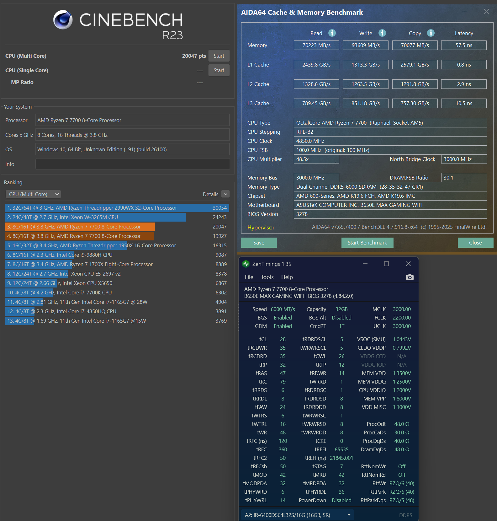

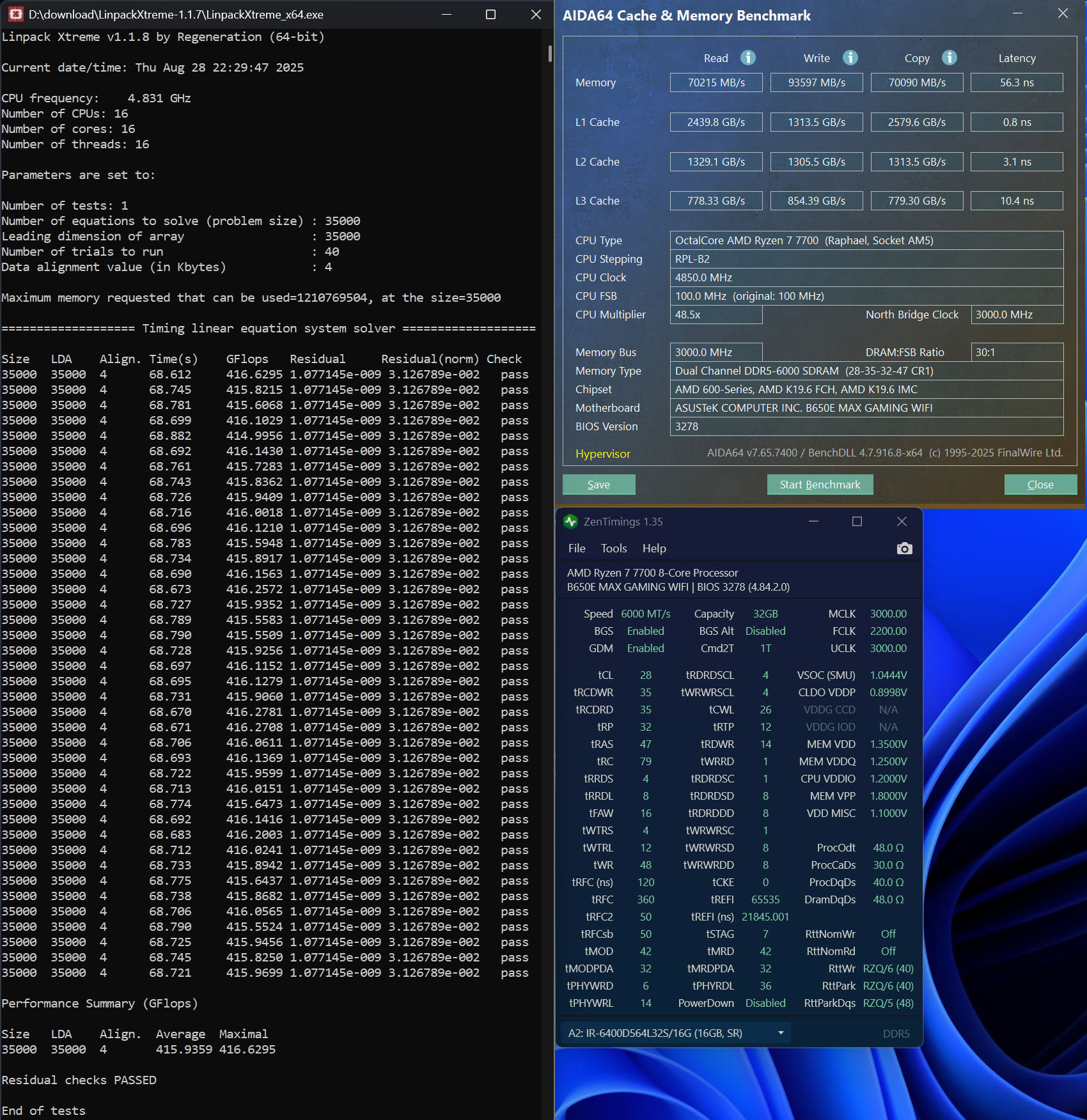

Trochę jeszcze porzeźbiłem. Wszystko w limicie fabrycznym 88W. W międzyczasie też była aktualizacja biosu. Do 20 tyś brakuje już mały kroczek - w trybie awaryjnym pewnie by przekroczyło ale to się nie liczy :) -49 na 6 rdzeniach, -48 na 2 pozostałych. Stabilność - wiele godzin testów w TestMem5, aida64, occt, prime95, Linpack Xtreme no i grach i codziennym użytkowaniu. Na razie dalszych pomysłów by przekroczyć 20 tyś. brak.

Pobawiłem się jeszcze pamięciami ale nie ma to żadnego wpływu na cinebench r23. Wynik ten sam ale opóźnienia w aida64 o 1 ms mniejsze. Ale pamięci chyba tak zostawię, chyba, że ktoś widzi jakieś rażące błędy. Takie ustawienia przeszły testy w TestMem5 na profilu extreme@anta777 (niecałe 2 godziny). No nic, bawię się dalej :)
Dobrze wnioskuję, że fclk na 2200MHz mam stabilne (40 pętli)?
12 minut temu, wamak napisał(a):
Mój kasztan robi 20000 dopiero na 125W przy curve -40.
Na co dzień jednak wolę 88W i curve -36 (aby był zapas) i wtedy robi ~19200.
Dzięki. Robisz mi dzień;) Walczę teraz z pamięciami. Uruchomiłem 8000MT/s ale nie mogę ustabilizować pomimo 1.5V na ramie. Jak się uda to dzięki niższemu vsoc 20 tys pęknie.
Pobawiłem się jeszcze napięciami na pamięciach i timingami i jest :) Limit 88W, 6 rdzeni -49, 2 rdzenie -48. Bez podbijania zegara rdzeni, bez trybu awaryjnego i ustawiania priorytetów. Wszystko stabilne. W testach, grach, idle, codziennym użytkowaniu. 8000MT/s nie udało mi się ustabilizować ale za długo z tym nie walczyłem. 6400MT/s stabilne ale z racji większego zapotrzebowania na vsoc nie pomogło.
