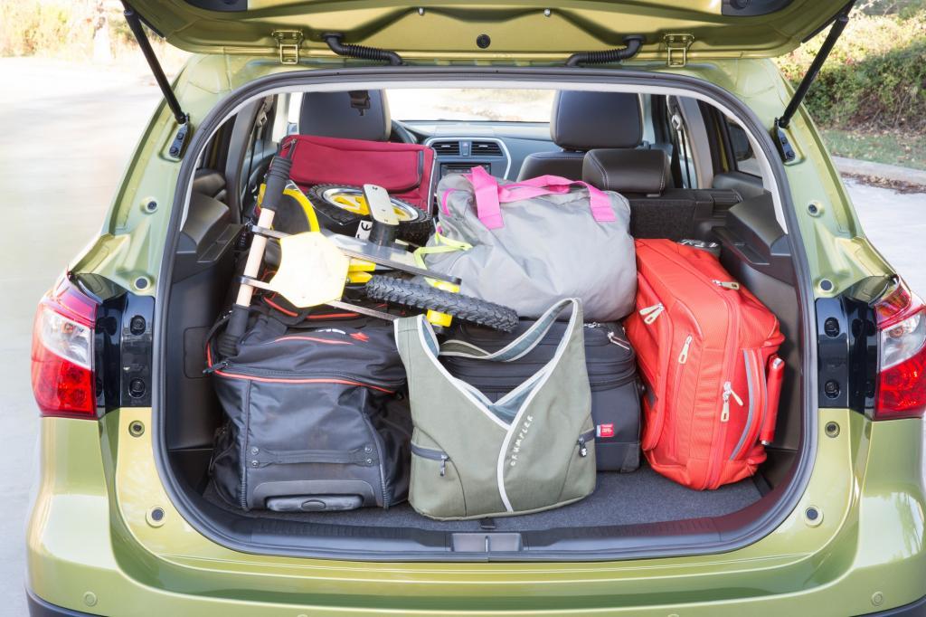

wallec 1 241 Opublikowano 28 Października 2025 Opublikowano 28 Października 2025 Nie wiem, samochód z ogłoszenia ma zrobione zdjęcia przed domem jednorodzinnym co pozwala sądzić, że służył on rodzinie. W kabinie ma dwa fotele z przodu więc zmieszczą się dwie osoby dorosłe. Z tyłu jest kanapa na trzy osoby więc zmieści się dwójka dzieci. Jeżeli mamy taką specyficzną rodzinę, która tak układa grafik, że tata odwozi mamę do pracy, potem dzieci i jak kończy pracę to zbiera wszystkich i razem wracają do domu to do bagażnika można nawet napchać jak na zdjęciu: A zakupy z Biedronki dać pomiędzy dzieci.
Gość Petru23 Opublikowano 28 Października 2025 Opublikowano 28 Października 2025 (edytowane) Jak na zdjęciu to masz przykład, jak nie pakować się na wyjazd. Już o tym pisałem. Mailem nagle hamowanie awaryjne w korku w mieście (edit przed korkiem, zwalniający ciąg aut z dopuszczalnej 70) gdzie każdy odczuwa do dziś siłę z jaką napiely się pasy i zadziałała kotwica. Ten rowerek zatrzymałby się na głowie syna o ile by jej nie urwał i zatrzymał się na mojej. A że foto przed domem... Po zdaniu kugi kupiłem mazdę 3 bl. Też robiło za rodzinne z wyjazdu na tydzień? Chcesz fotki sprzed domu w wersji super auto rodzinne? Z tym, że ja w ogłoszeniu zaznaczyłem, że nie nadaje się dla rodziny 2+2. I nie wystawiam FV VAT marża Poza tym autor pyta o kombi lub SUV, a Suzuki suvem nie jest. To typowo miejski crossover. Napompowana klasa B. A tej z ogłoszenia napisał dlaczego sprzedaje? Znudził się? Psuje się? Czy za mały? Brat wozi się na codzien giulietta, z rodzinka 2+2. Rodzinne? Rodzinne. Tylko dodatkowo z jakiegoś powodu ma też większe kombi... Btw, reprezentujesz rodzinę 2+2? I jeszcze.. W tyle walizek to się mieszczę z żoną + młody. Córka ma swoją średnią, która tam się nie zmieści. Duże walizki nie wejdą wcale albo max dwie. Sprawdź no wymiary tego bagażnika tak długość do oparcia, do szczytu oparciaz szerokość do najwęższego pkt i głębokość do nadkola, o ile bagażnik ma równy brzeg a nie łuk lub krzywiznę do zamka. A jak dzieci są już nastoletnie to masz 4 min średnie walizki. Na zdjęciu jest chyba z tych małych, no nie kabinowa. Rowerek ma długość do sprawdzenia a jak widać zapewne kołem leży na klapie. Edit któryś tam Aha, ja mam ponad 180cm, dzieci też rosłe, żona liliputem nie jest. Pominąłem ten aspekt. W sumie to i golf w kombi może być w pełni rodzinnym autem dla innej rodziny. Duster też tak jest promowany. 2+2. Mazda 3 BL HB też robiła za rodzinne 2+2 i wakacje tygodniowe też były, Także... Co rodzina to rodzina. Amen Edytowane 28 Października 2025 przez Petru23
